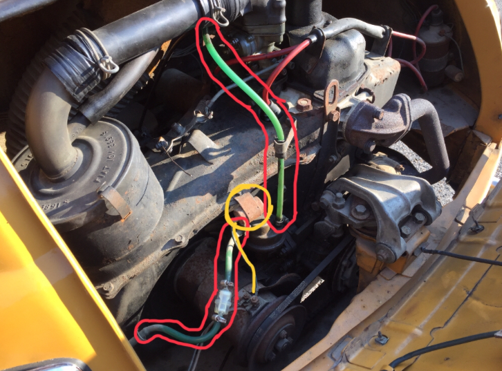

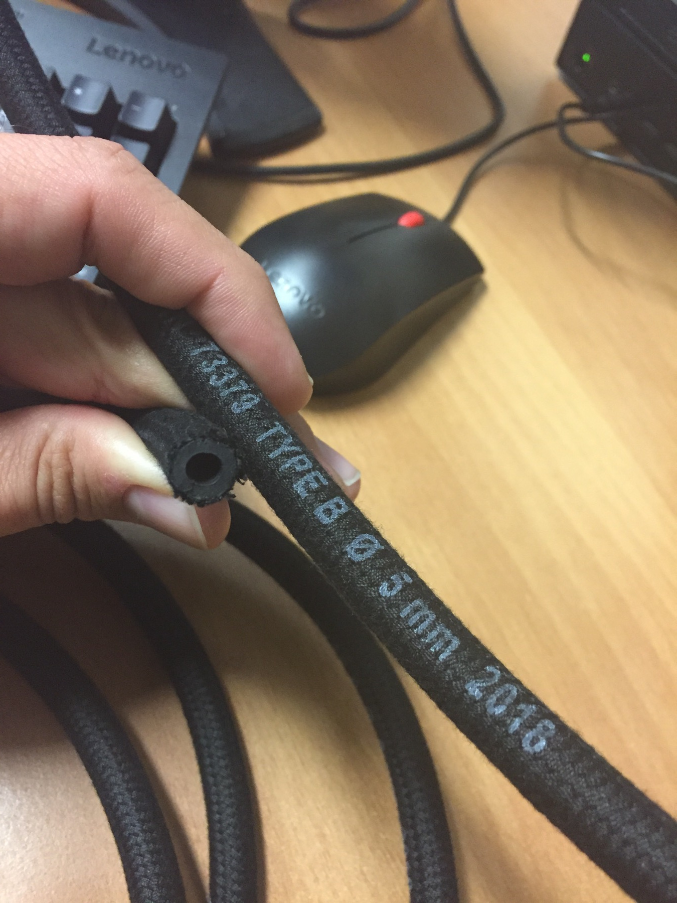

            buonasera a tutti,
            finalmente è arrivato il tubo carburante telato esterno nero da 5mm.
            mi confermate che sia questo quello corretto
            I tubi da sostituire sono quelli cerchiati di rosso, entrambe le parti vanno cambiate? Stacco il vecchio e metto il nuovo, poi stringo con le fascette in metallo.
            Che voi sappiate i tubi devono avere una lunghezza precisa o rispecchio le lunghezze esistenti dei tubi in plastica?
            Ultima domanda, ma non ultima d’importanza.
            Ci sono accorgimenti che mi consigliate, per non perdere troppa benzina o fare eventuali danni?
            #488187

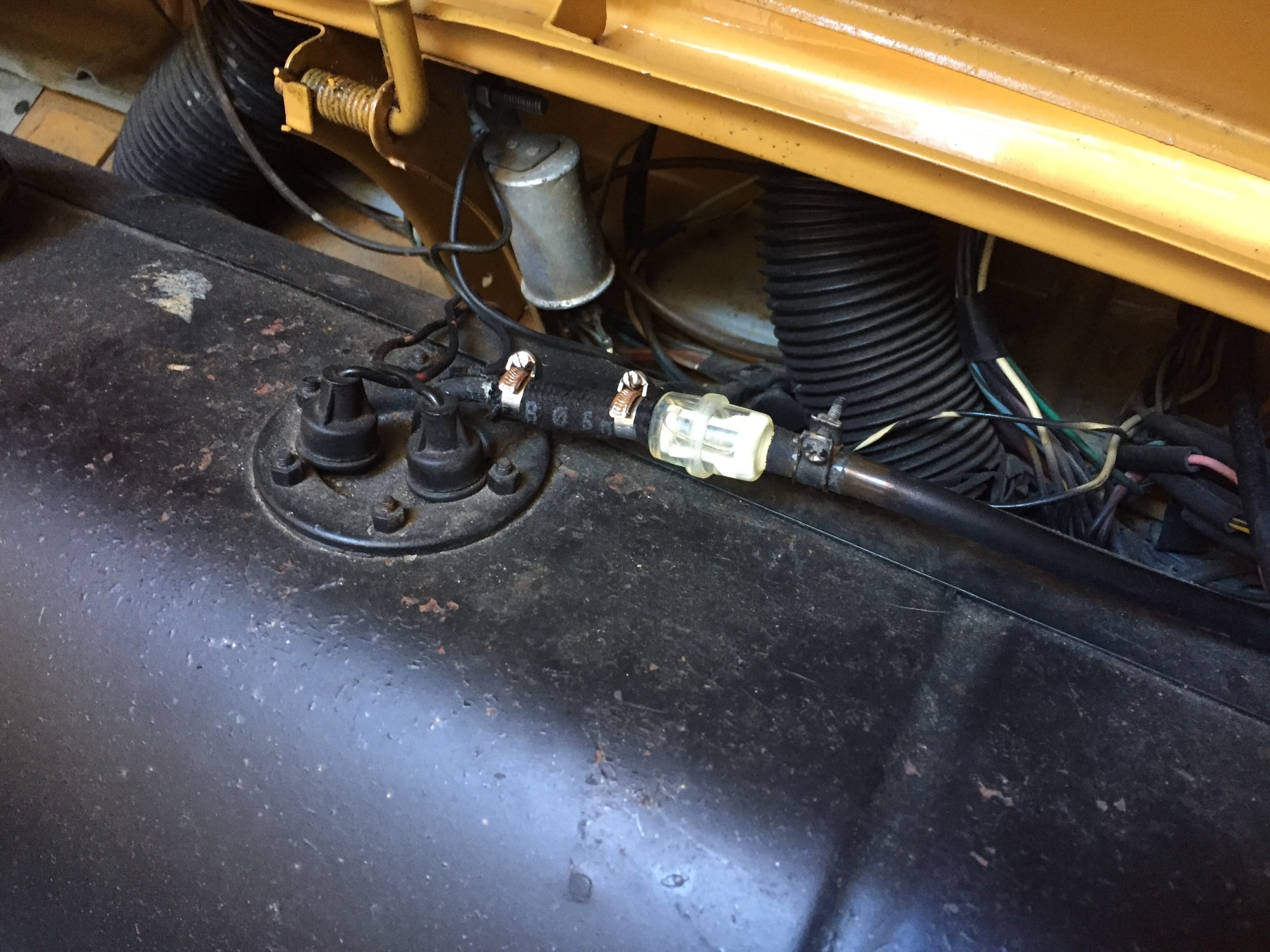

                  il filtro carburante lo metto nel tratto di tubo che esce dal serbatoio. Può essere un problema per il CRS
                  #488206
                  rag49
                    Se ci sono problemi per l’installazione del filtro benzina, sicuramente i commissari del club ai quali manderai la documentazione fotografica, quando la esamineranno ti avvertiranno se è il caso di rimuoverlo.
                    Inoltre penso che l’auto verrà visionata anche da un fiduciario di zona prima che la pratica venga inviata all’ASI
                    #488213
                    Gian56
                      Ciao, che io sappia il filtro benzina (montato giustamente all’uscita del serbatoio nel bagagliaio) ed il montaggio del tubo telato tra pompa e carburatore non rappresentano alcun problema per il rilascio del Certificato di Rilevanza Storica. Discorso diverso per la Targa Oro.
                      #488234
                      lelemanu
                        ciao a tutti
                        mi sto confondendo le idee…
                        io nel motore ho i tubi che vedete in foto!
                        Nei messaggi precedenti e in altro topic avevo capito che i tubi per passare gli esami tecnici devono essere da 5mm telati esterni neri.
                        Ora invece solo il tubo che porta alla pompa benzina, l’altro quello che porta al carburatore deve essere il CAVIS trasparente verde.
                        Non vorrei mettere le mani al motore più volte, ho paura di fare danni. Io faccio quello che mi dite voi, aspetto prima di smontare. Sono gradite anche foto.
                        grazie mille per i consigli siete il top
                        #488235
                        Gens Orsina
                          Ti confermo che solo il tubo che porta alla pompa benzina deve essere telato nero mentre quello che porta al carburatore deve essere il CAVIS trasparente verde (come tu dici).
                          Circa il filtro io l’ho messo nel portabagagli – interrompendo il tubo che esce dal serbatoio; secondo me è più tranquillo ma ci sono varie scuole di pensiero in proposito.
                          Quello che scrivo ha superato il preventivo esame del Commissario Tecnico del nostro Club e dell’ASI nella sessione della Targa Oro.
                          Vai tranquillo!

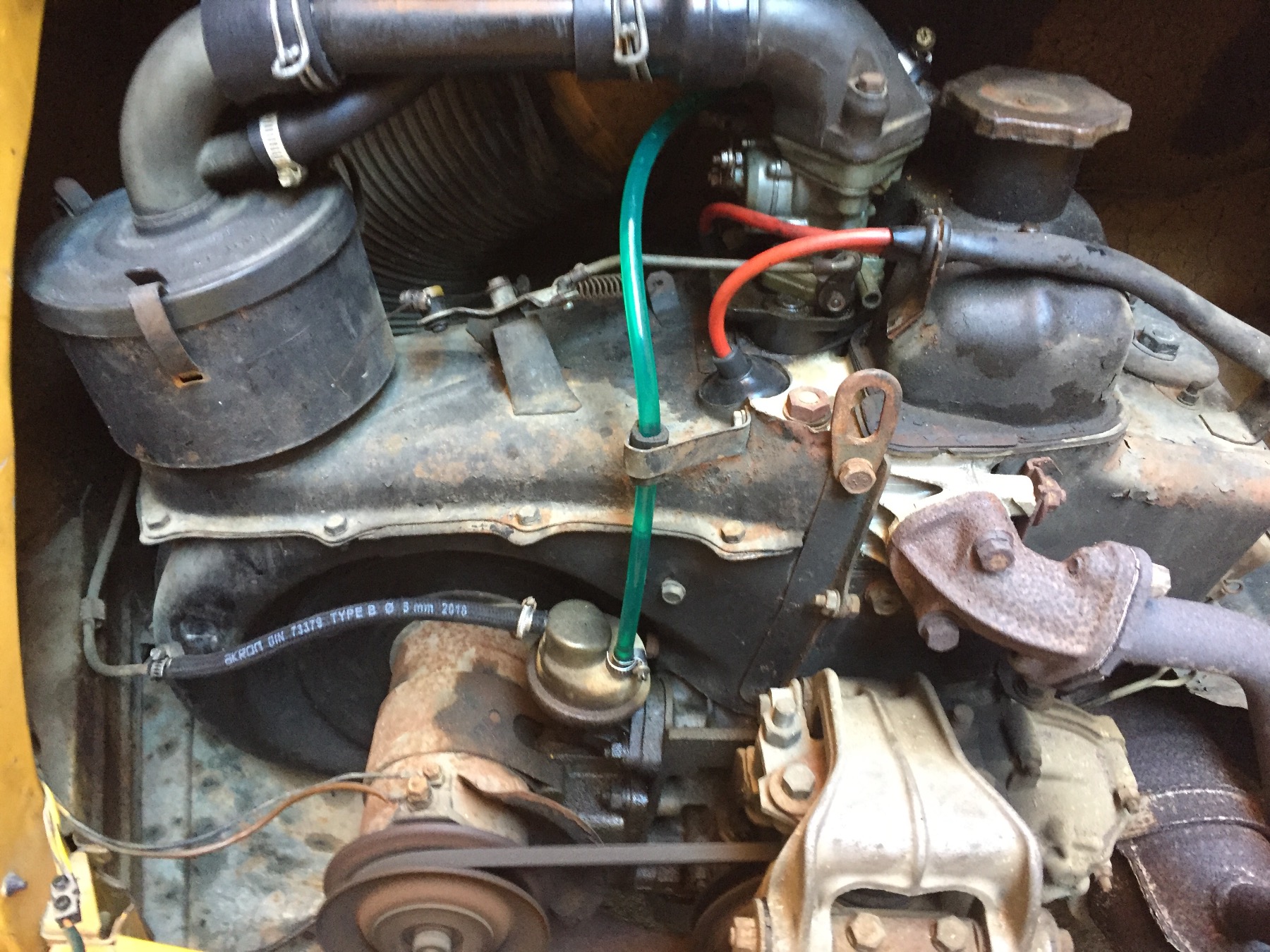

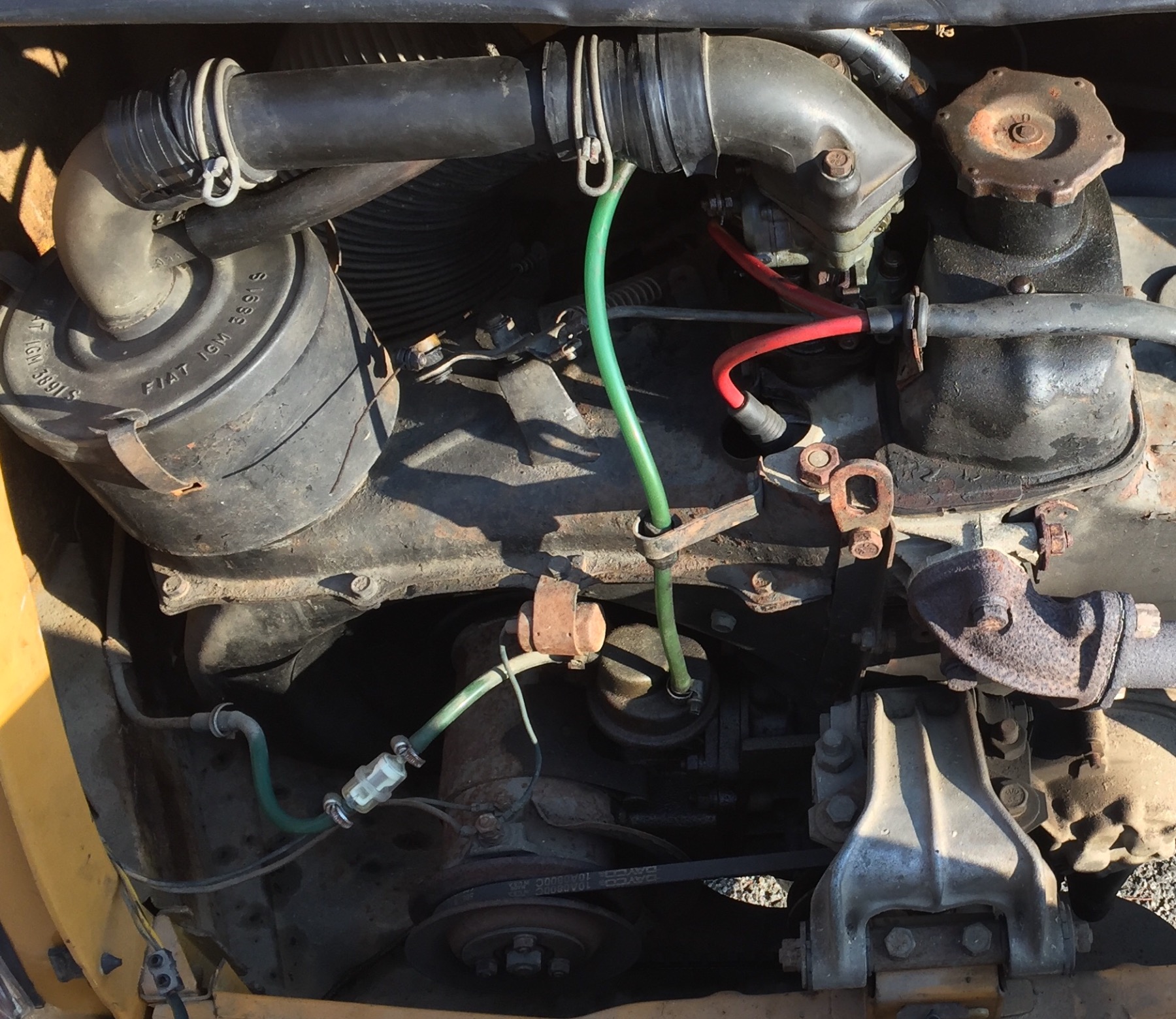

                                #489091
                                lelemanu
                                  buongiorno a tutti, è da un po’ che non ci sentiamo ma i lavoretti non sono mai cessati.
                                  sono riuscito a rimediare i tubi carburante telati esterni e il verde in gomma.
                                  Ecco a voi il risultato prima e dopo
                                  a voi i commenti
                                  dopo
