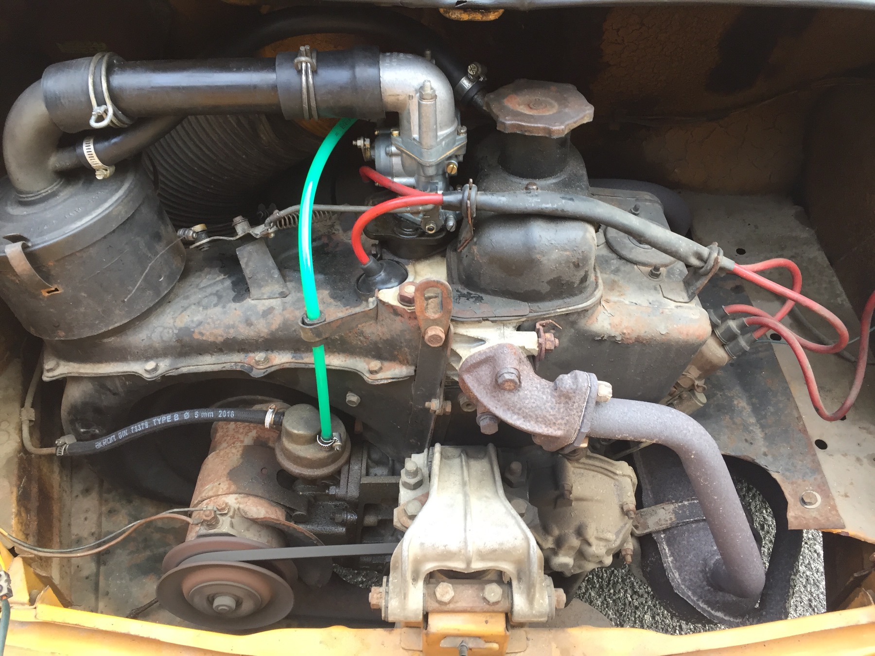

        perora l’ho solo spostato, ma vorrei sostituirlo con uno nuovo. Vorrei trovare il miglior prodotto.
        L’uni cosa che ho notato, è che rimane una bolla d’aria all’in del filtro, tipo 3/4 benzina 1/4 aria.
        Ho provato ad agitarlo, si è ridotta un po’ la bolla, ma non riesco ad eliminarla

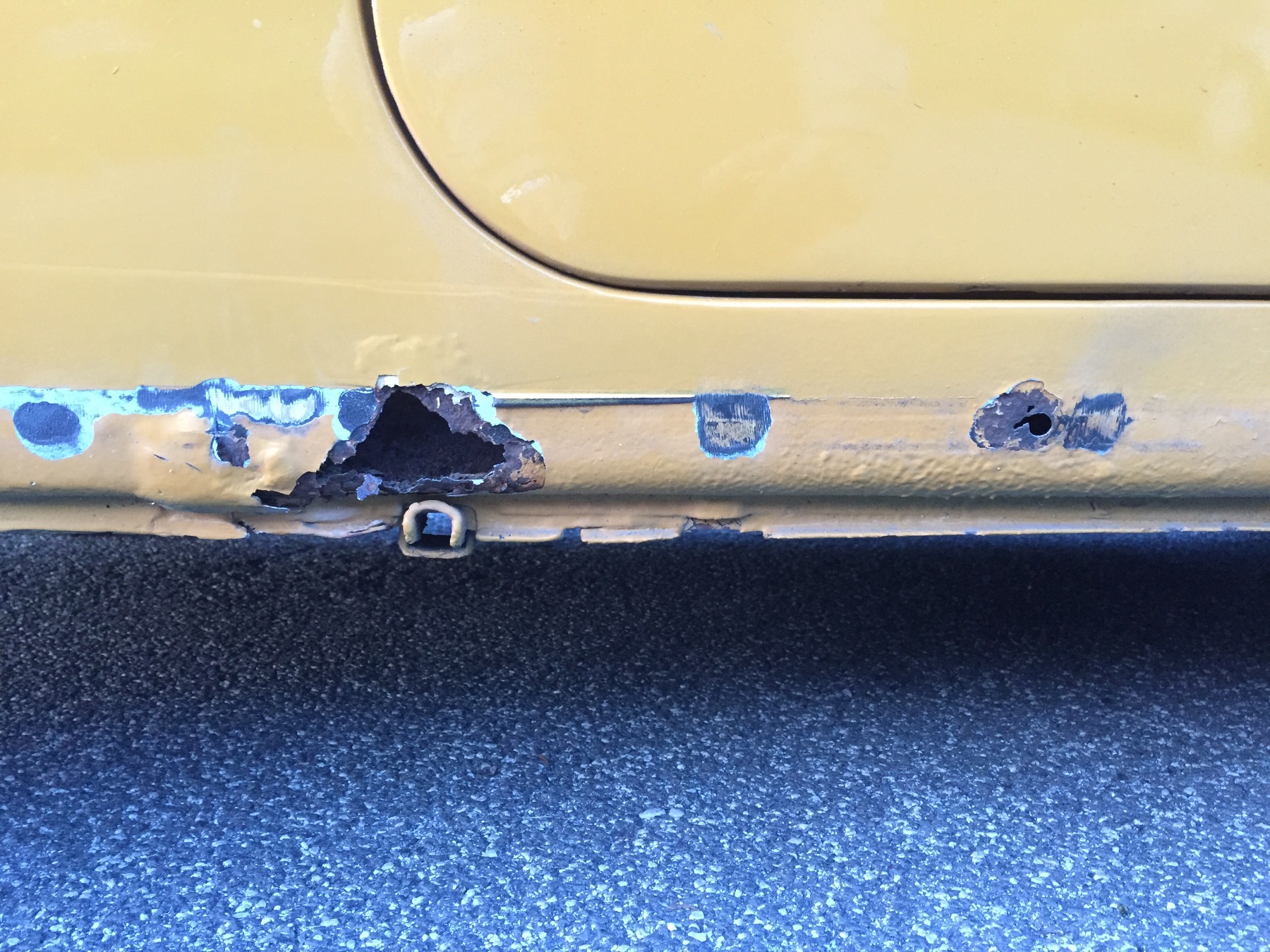

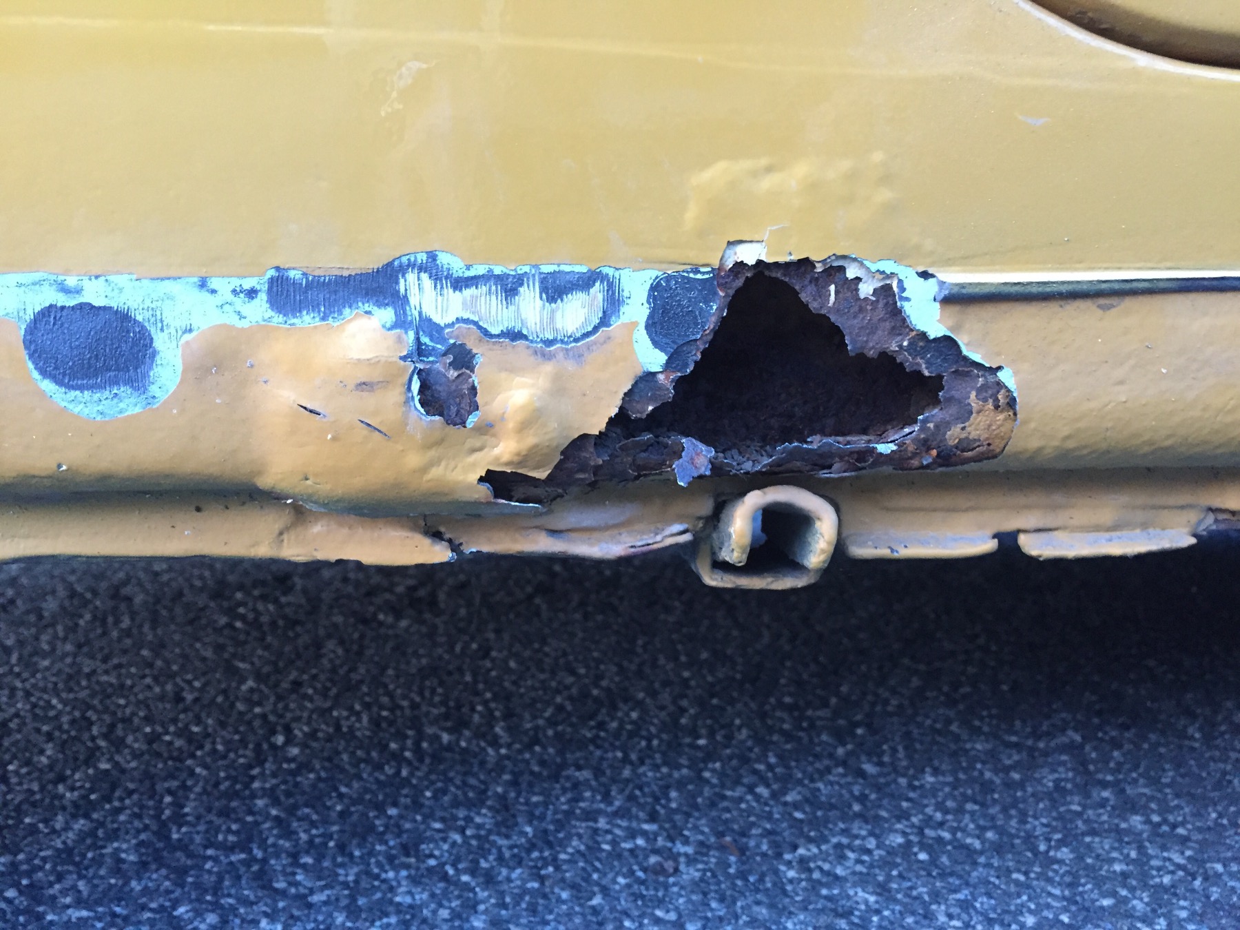

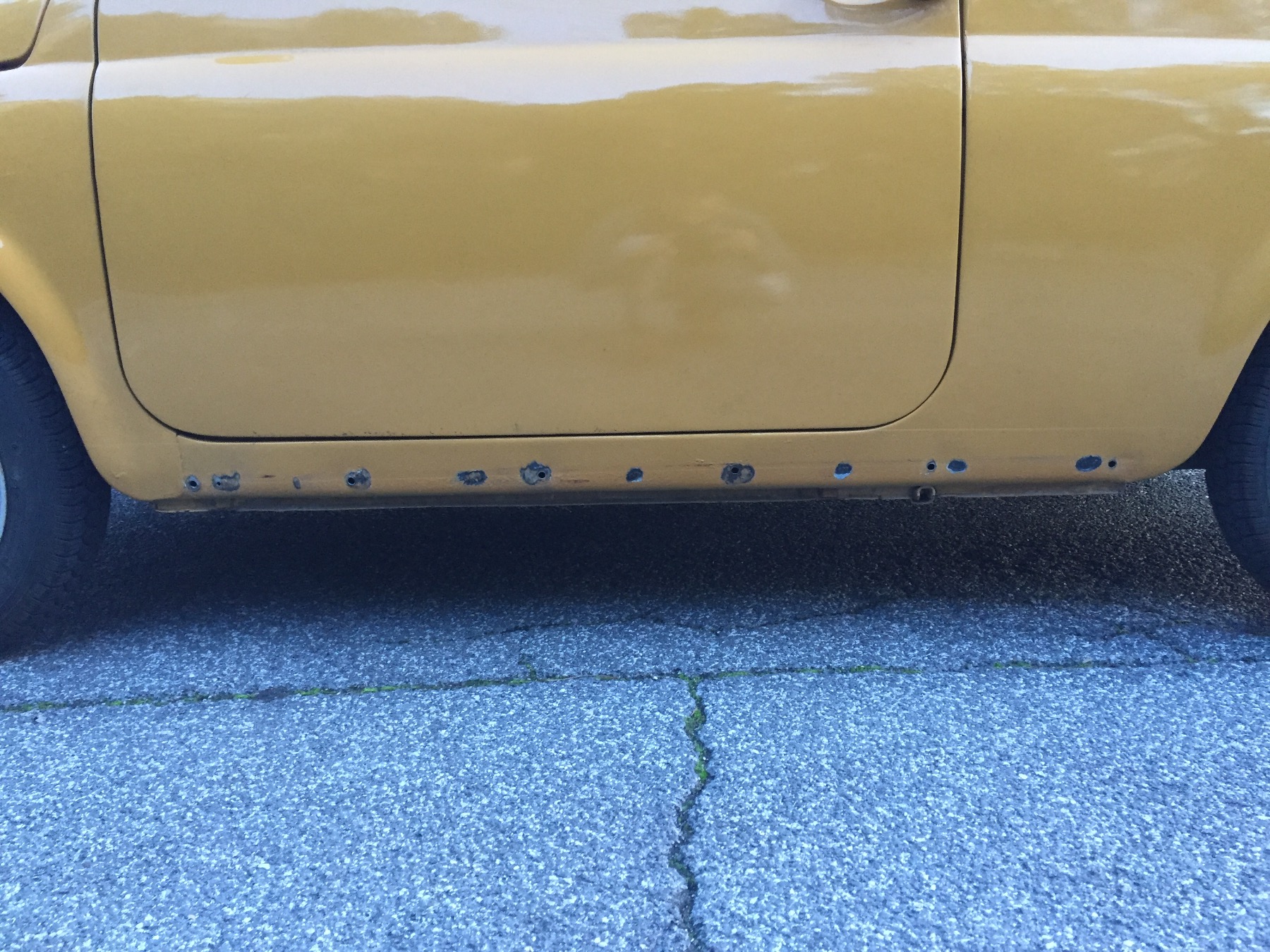

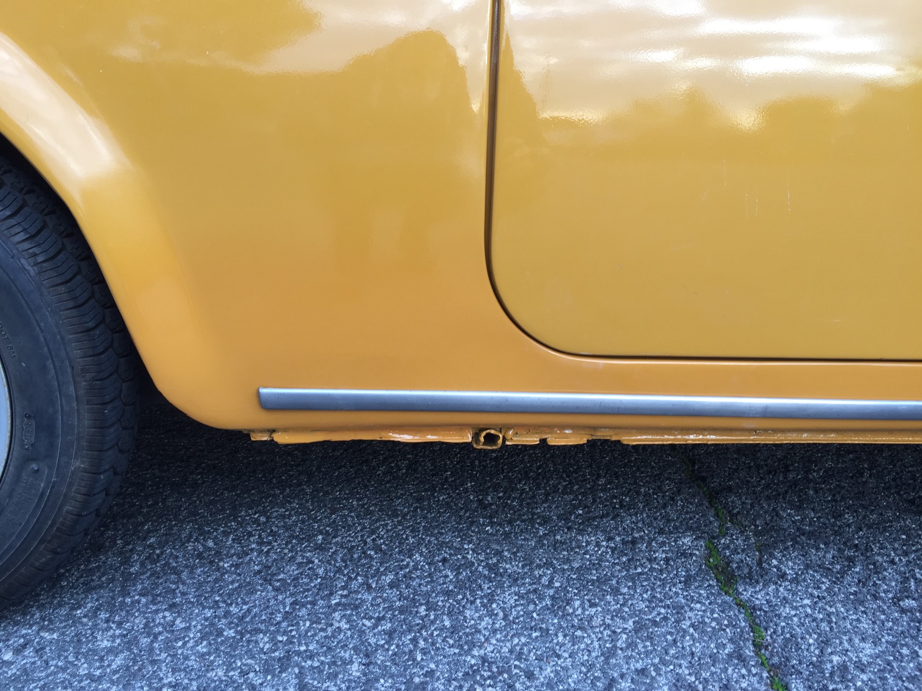

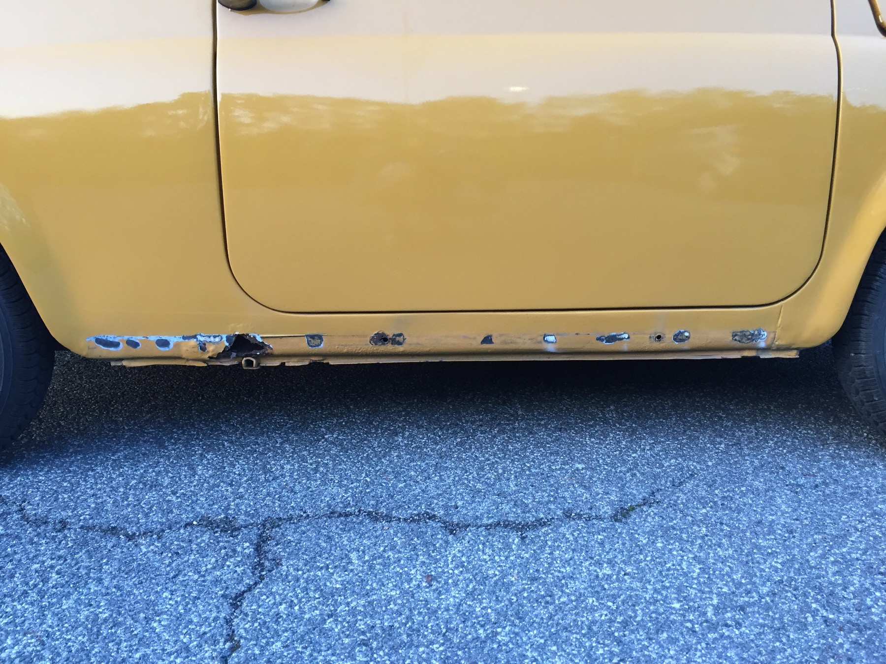

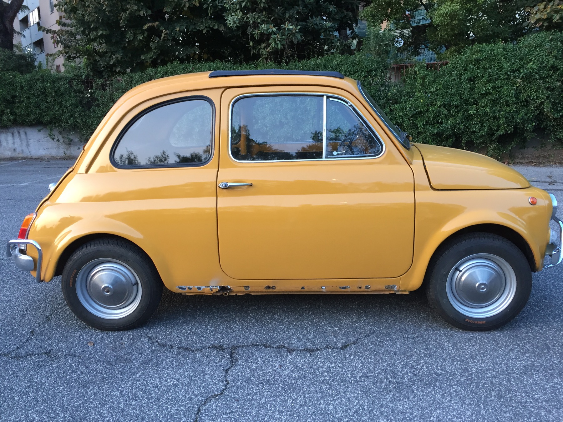

          oggi è stata una bruttissima giornata per la Mia 500L.
          Volevo rivedere le cromature della macchina, sia il profilo del gocciolatoio che quelle sul fianco sotto la portiera, con l’occasione togliere qualche punto di ruggine, per poi ritoccare con la vernice.
          Le cromature sotto la portiera erano attaccate con il mastice o roba simile, tanto che in alcuni punti erano staccate dalla carrozzeria.
          Ho notato subito un evidente rigonfiamento della vernice sotto la cromatura lato destro e come l’ho tolta è uscita fuori una voragine.
          A questo punto credo solo il carrozziere mi può aiutare.
          ecco le foto, nel caso apro un topic anche in sezione tecnica carrozzeria.
          #489422
            va cambiato il sottoporta, ma una volta aperto va valutato lo stato del sottoporta interno…
            #489438
            lelemanu
              [quote=”mimmof500″ post=367230]va cambiato il sottoporta, ma una volta aperto va valutato lo stato del sottoporta interno…[/quote]
              grazie vediamo un po’ che mi dicono

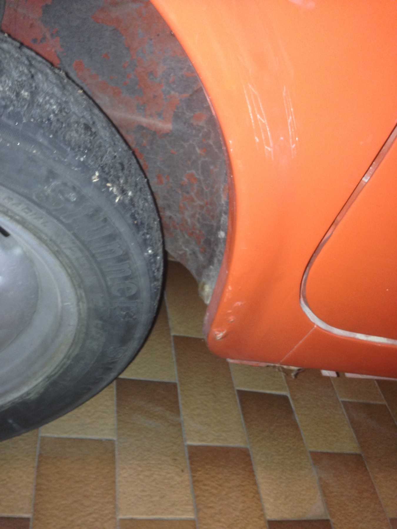

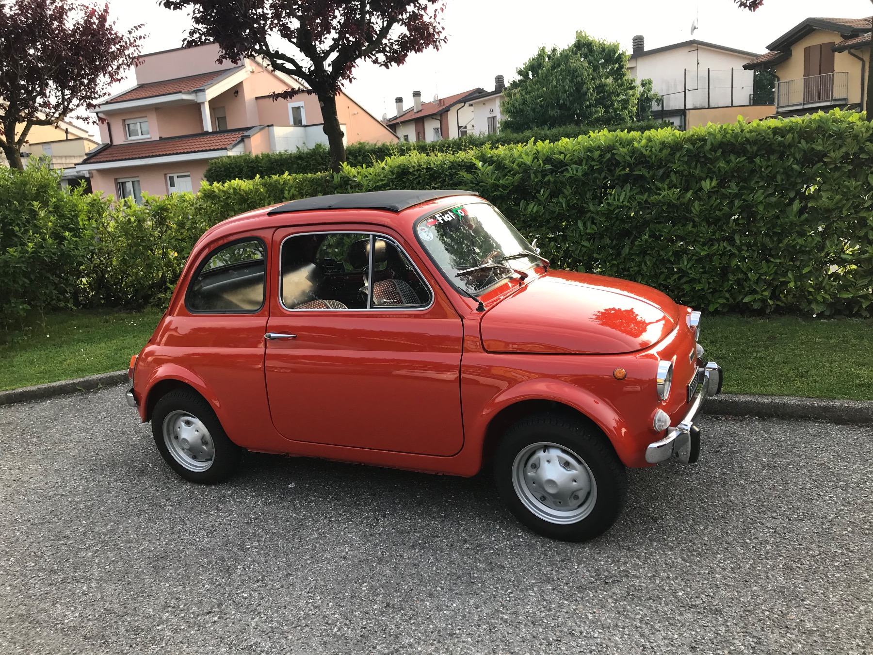

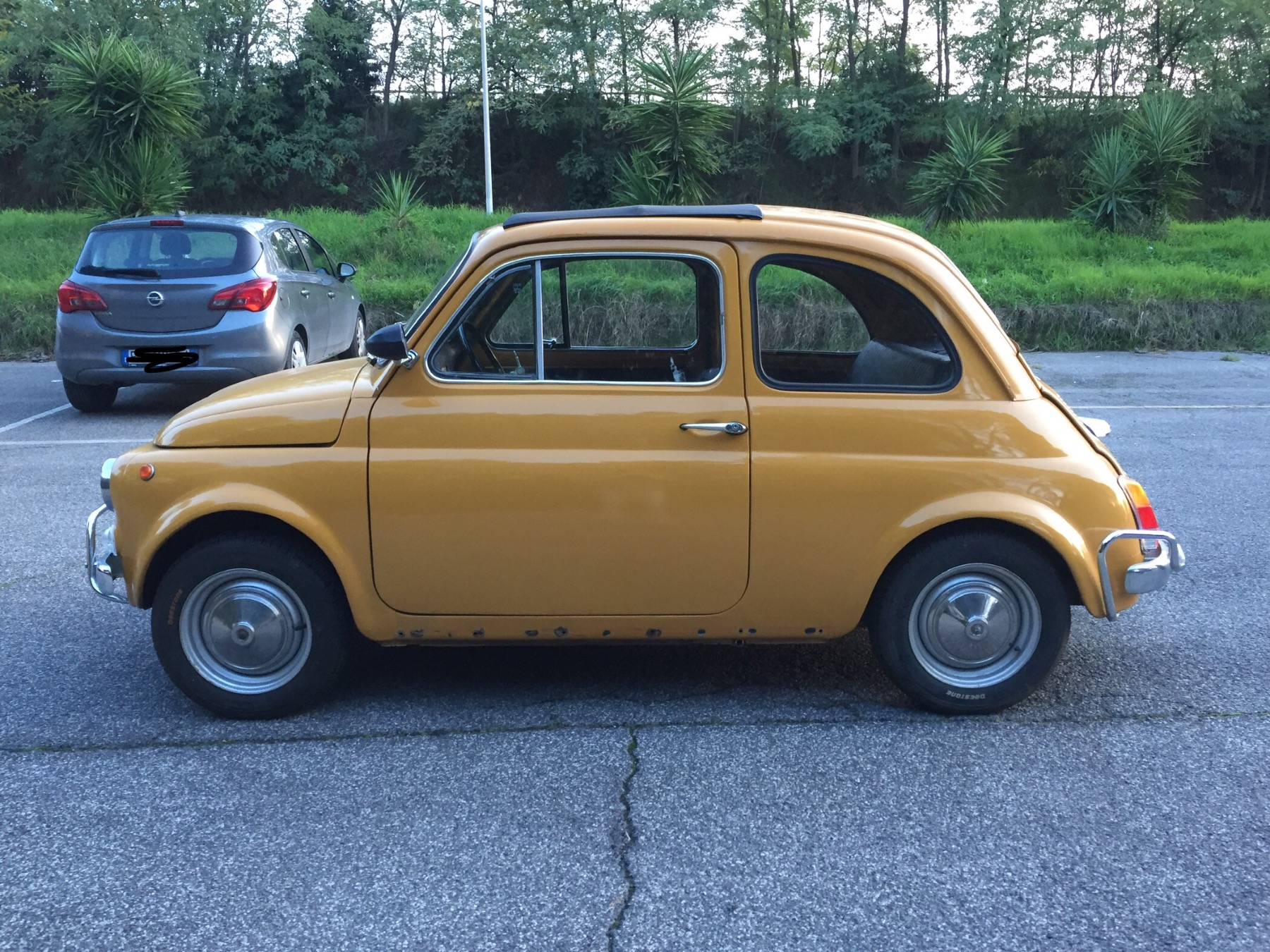

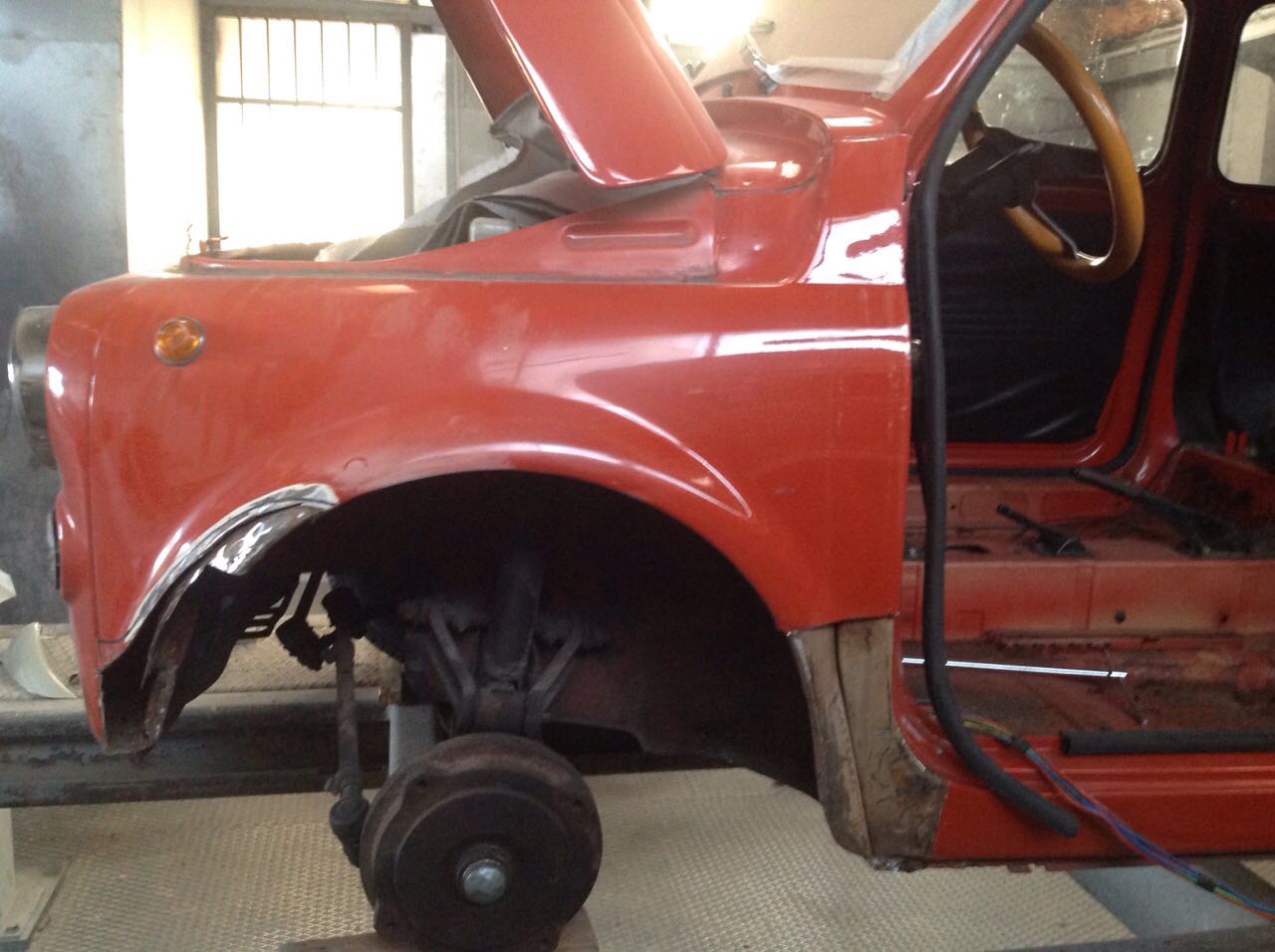

                  Purtroppo queste sono le brutte sorprese che emergono dalle fioriture della vernice. 28D9E00F-2FAB-49F1-BC30-C895CD100517.jpeg 7E519C45-209B-4A03-81F2-88E052C05AB1.jpeg
                  Condizioni della mia R all’acquisto ed interventi successivi. DFE710CE-1B36-4B40-B50D-90B019AA02DD.jpeg 76D3B650-1DBD-4AC7-A252-0295AF4CC81F.jpegD64E171D-1774-47C0-A173-CC2D59B7C983.jpeg

                      [quote=”rag49″ post=367246]Purtroppo queste sono le brutte sorprese che emergono dalle fioriture della vernice.
                      Condizioni della mia R all’acquisto ed interventi successivi. [/quote]
                      che bel lavoro
                      speriamo di mantenere il lavoro più contenuto.
                        peraltro essendo in un punto critico come l’attacco del cric, direi che si impone attenta verifica della parte interna anche dell’altro lato………..

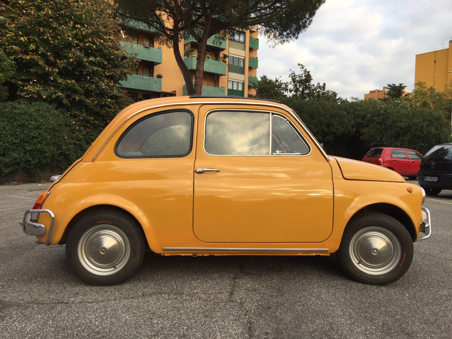

                            buonasera a tutti
                            ho ritirato oggi la macchina dal carrozziere e con l’occasi ho sostituito anche il carburatore con il suo originale 26 dell’epoca.
                            Purtroppo ho trovato dei problemini con il minimo, dopo un po’ si spegne il motore, dovrei fargli una messa a punto.
                            ecco il risultato
