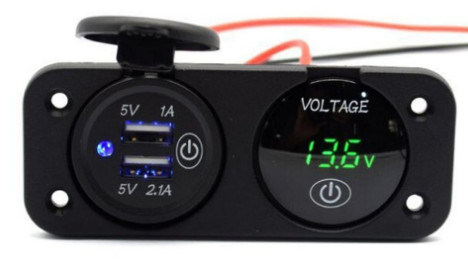

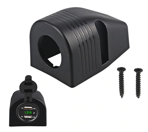

                          Su svariati siti dagli occhi a mandorla vendono a pochissimi spiccioli prese per accendisigari con tanto di interruttore montati su una sorta di pannelletto facilmente ancorabile anche con un buon collante senza forare la carrozzeria.
                          Avendo un loro interruttore si potrebbero teoricamente attaccare direttamente alla batteria… alcuni di questi hanno anche un voltmetro digitale per monitorare lo stato della batteria… certo quelli con il voltmetro non sono da puristi!
                          questo asotto รจ ncora meno invasivo, e a cercare c’รจ anche solo presa accendisigari o solo presa usb senza voltmetro
