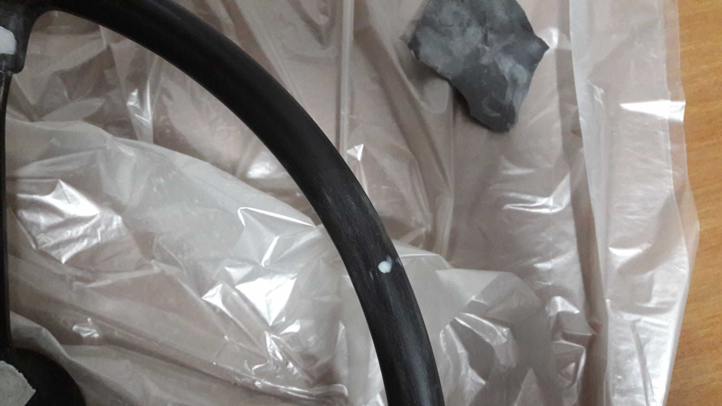

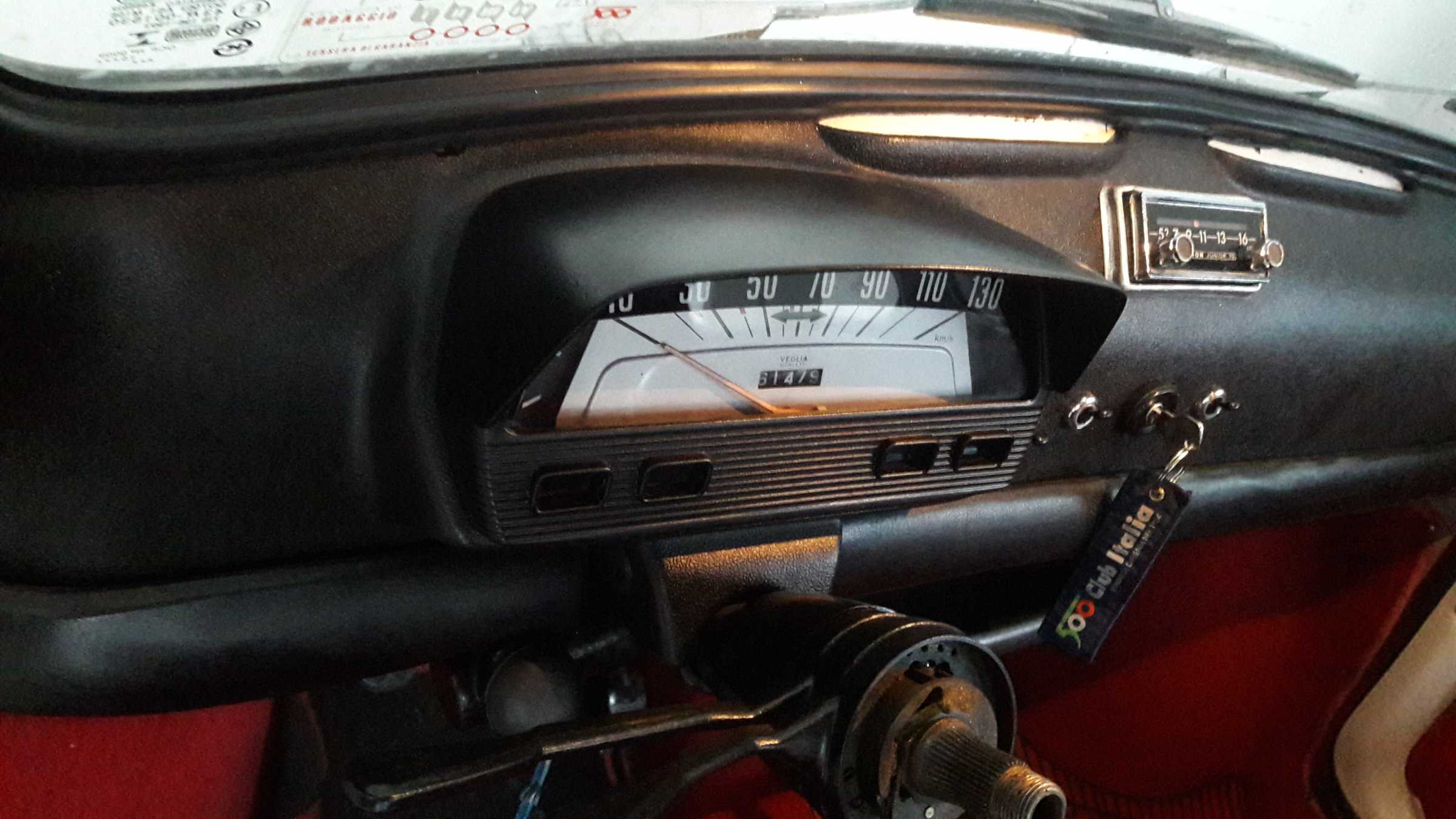

      oggi sveglia all’alba per “ravvivare” alcuni componenti interni della mia martnuccia 🙂
      lo sterzo presentava qualche buchetto qua e là, tappati con stucco episodico
      e trattato con carta vetro finissima
      ve lo mostrerò ultimato quando lo vernicerò

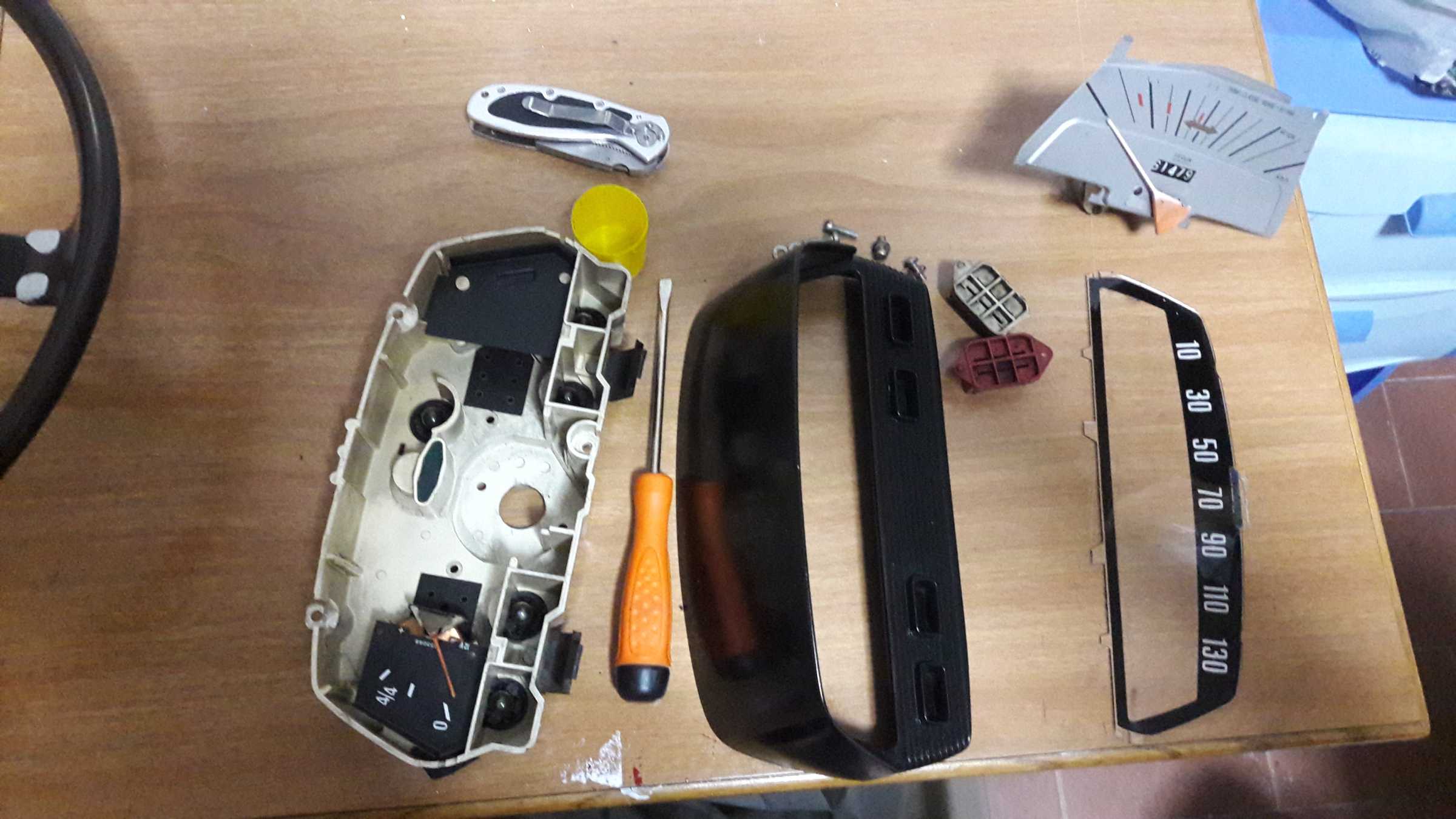

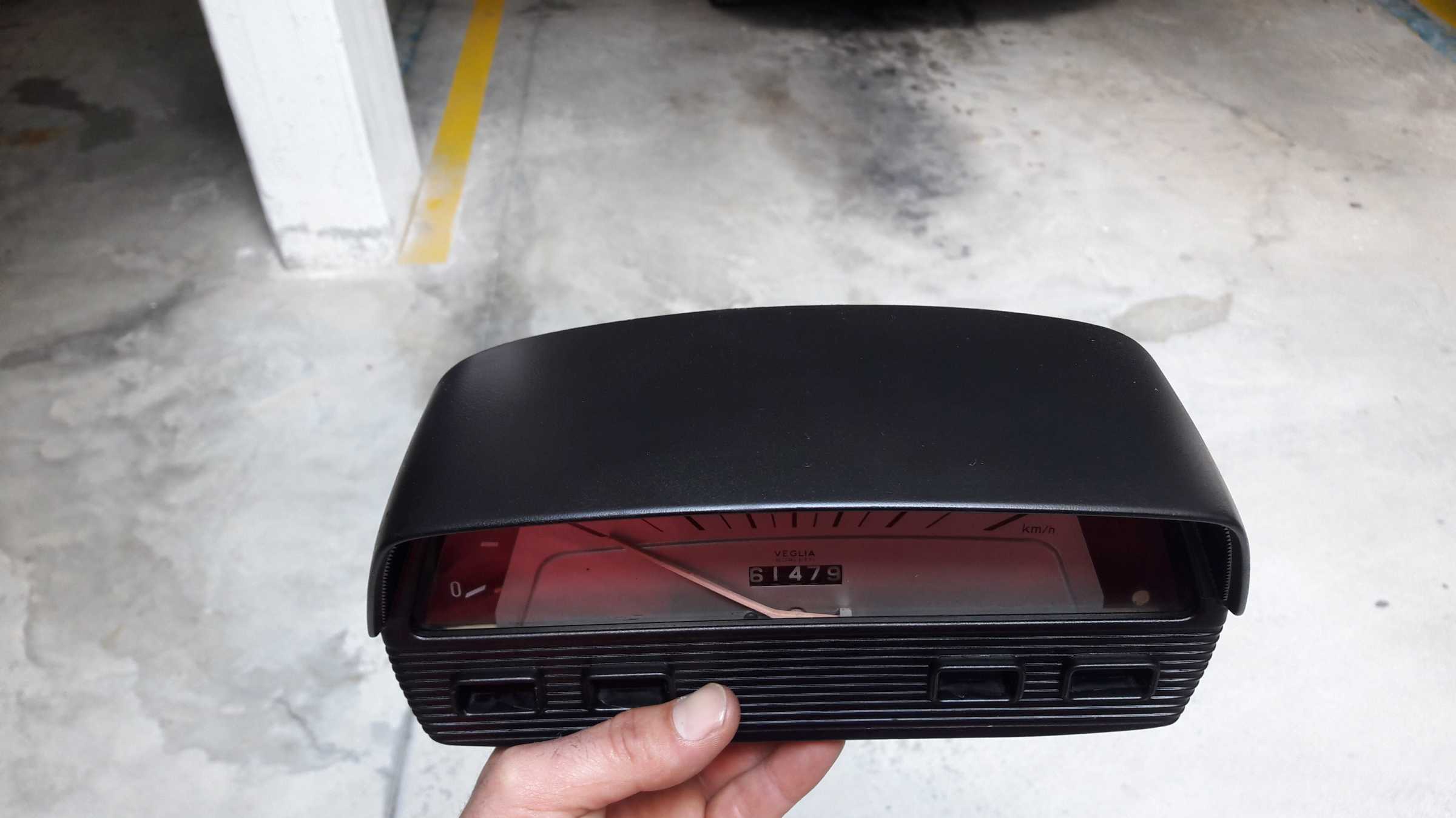

      poi lo strumento contachilometri aveva degli aloni per me insopportabili :S
      quindi
      via di smontaggio pulizia parti interne e una bella verniciata con, in ordine di utilizzo :
      aggrappante per plastica(acrilico)
      nero(acrilico)
      lucido(acrilico)

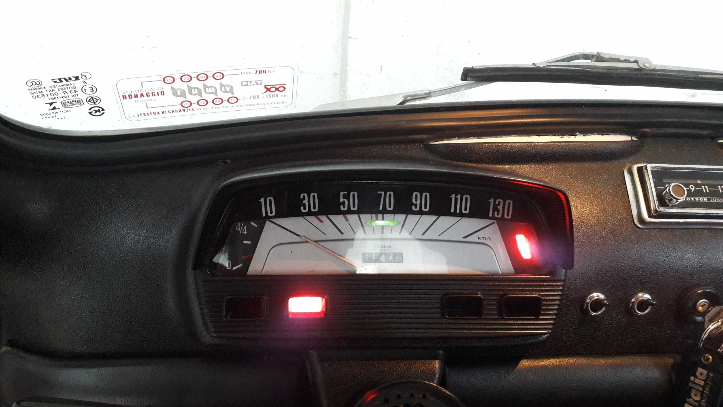

      sono abbastanza soddisfatto 🙂
      fortunatamente al rimontaggio funzionava tutto 😆
      #442688
        Ottimo lavoro Filippo!
        #442693
          Proprio un bel lavoro! :like
          Ti suggerisco di verniciare di nero l’interno delle feritoie per l’uscita dell’aria sul parabrezza, si nota molto il bianco, in origine erano mascherate con una spruzzata di colore.
          #442694
            ecco questo è un punto misterioso che non mi è molto chiaro per la mia l del ‘ 72
            come andavano verniciate
            colore vettura o nere? :blush:
            #442695
            fabio. n
              Ciao Filippo, ottimo lavoro :like
              Per me le bocchette, se non ricordo male, vanno nere 😉

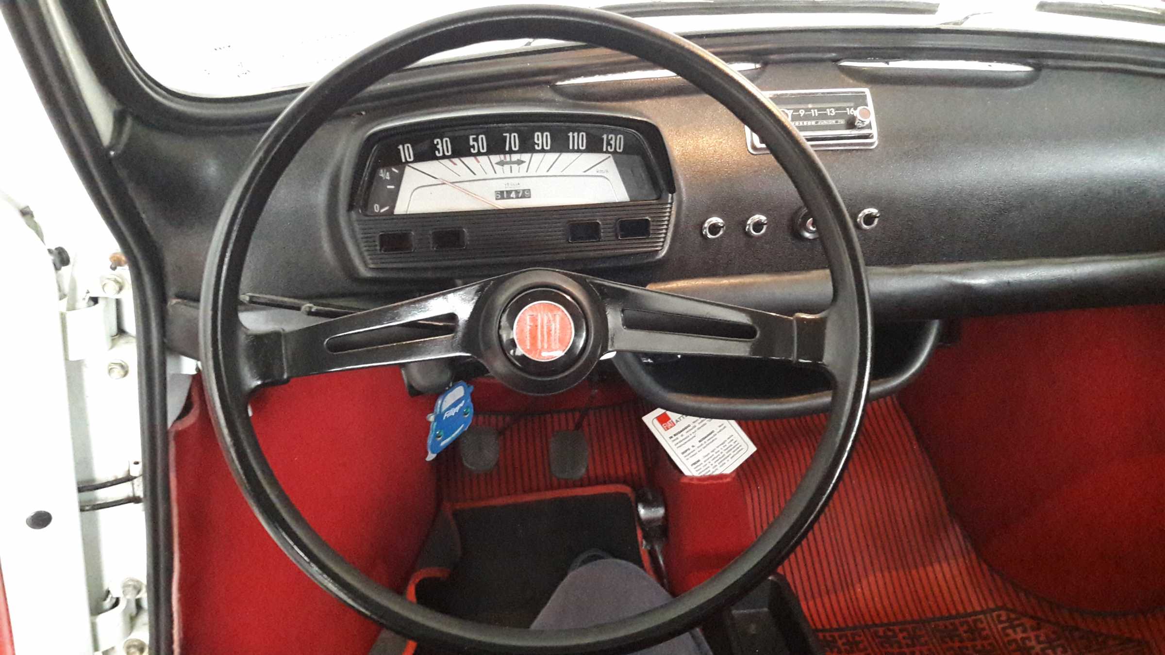

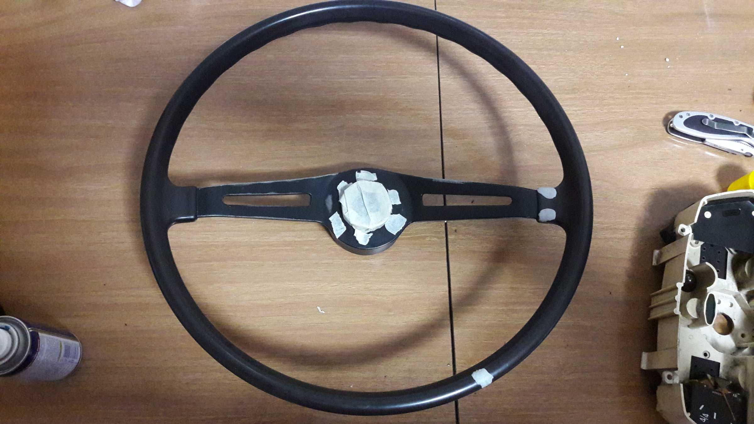

                  ecco il volante terminato…
                  appare meglio di prima ma non sono molto soddisfatto :blush:
                  ma la soddisfazione del “l’ho fatto io” rimane 🙂
                  riproverò in un altro momento 😉
                  #442798
                  Gian56
                    [quote=”martnuccia” post=331496]ecco questo è un punto misterioso che non mi è molto chiaro per la mia l del ‘ 72
                    colore vettura o nere? :blush:[/quote]
                    Ciao, nella mia L del ’71 sono verniciate (dall’origine) in nero opaco.

                        #443088
                          Bravo Filippo
                          vai alla grande :like
                          Per le bocchette confermo , vanno nere opaco 😉
                          All’interno 😉
