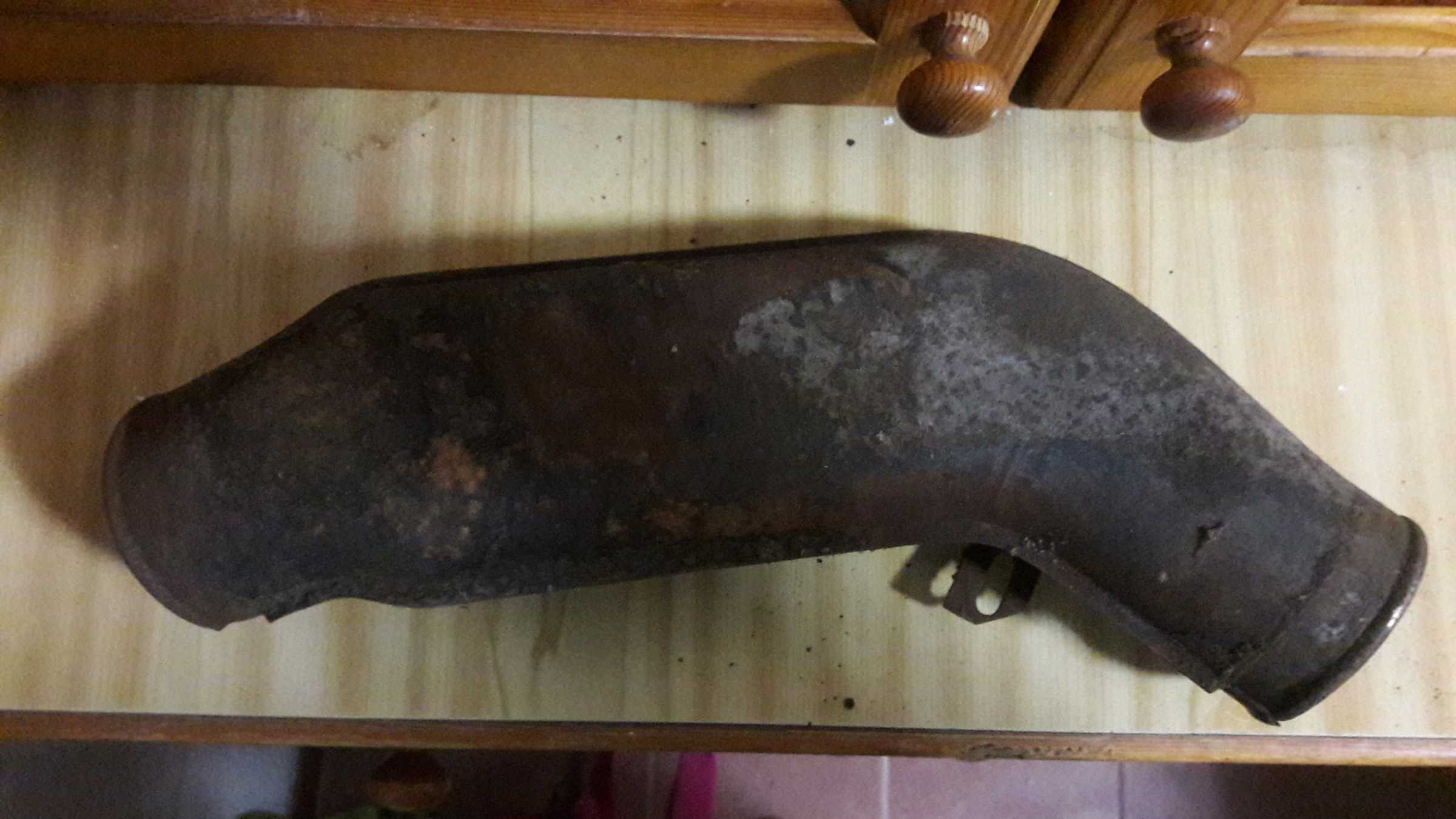

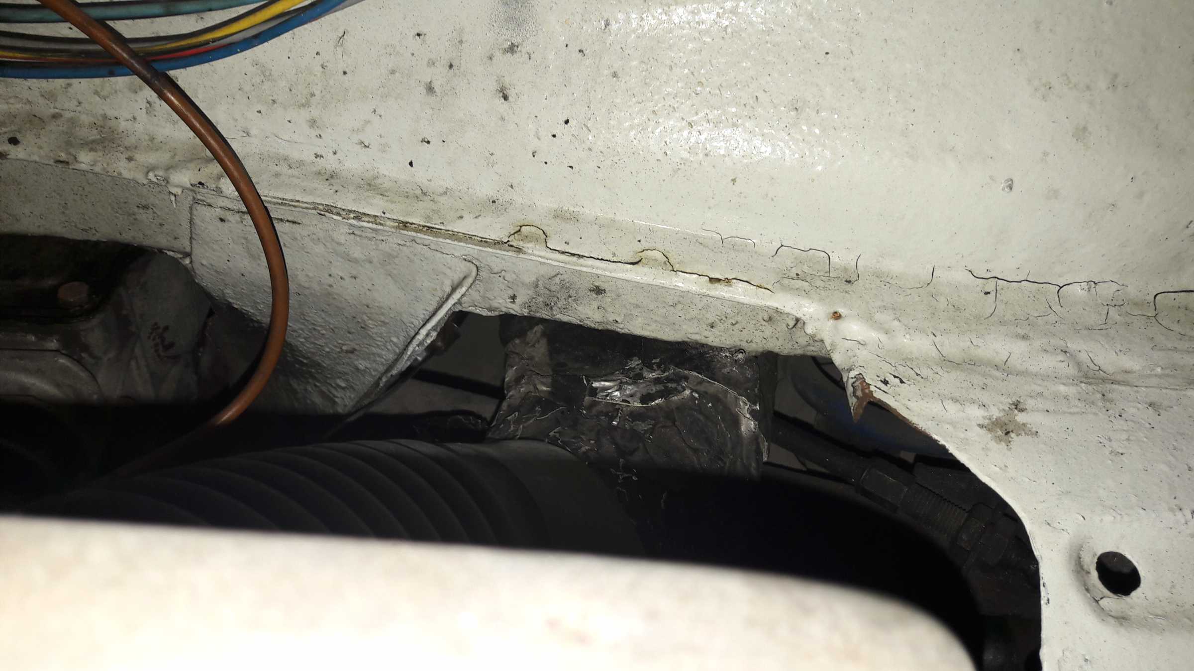

        mi sto accingendo alla sostituzione dei tubi riscaldamento
        ma mi sono accorto, purtroppo, che ho il raccordo intermedio danneggiato e ricoperto da una specie di stagnola :sick:
        allego foto
        appena ho scoperto questo, grazie a Claudio (cb73),

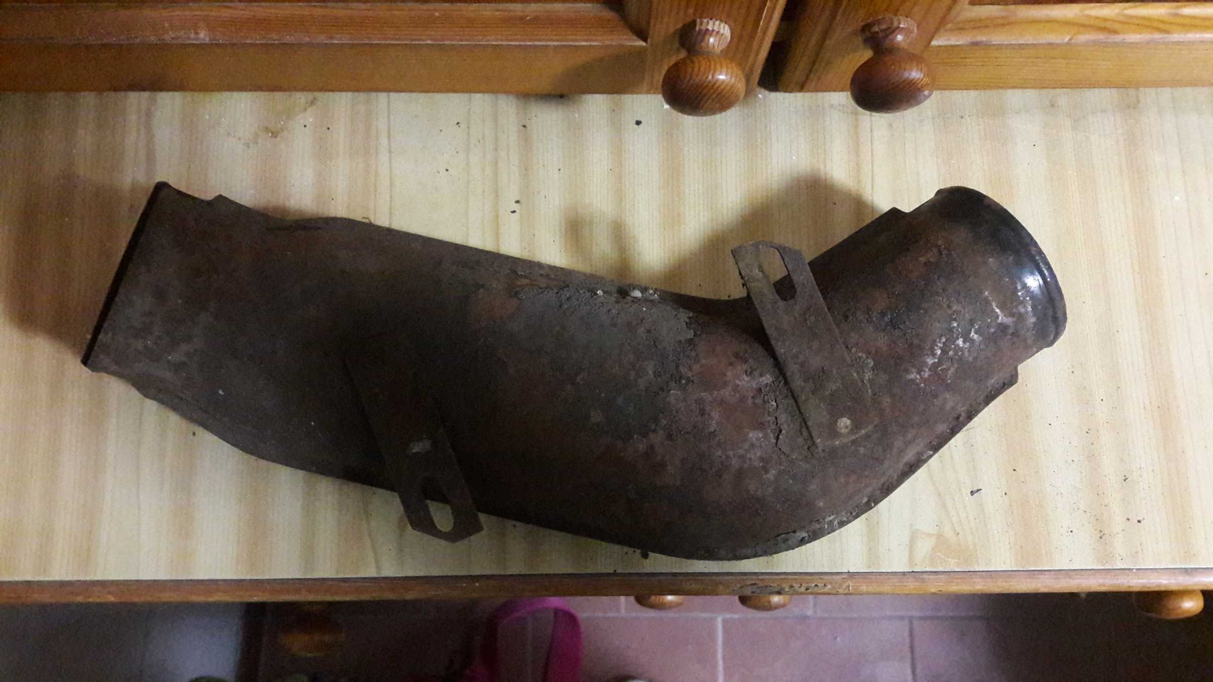

        sono riuscito prima a conoscere il nome del suddetto pezzo 🙂 poi fornito dallo stesso Claudio
        ed eccolo qua
        ora è tutto pronto per affidarla al meccanico
        che dovrà montare il tutto oltre a pulirmi il carburatore ed aggiustarmi la leva del riscaldamento

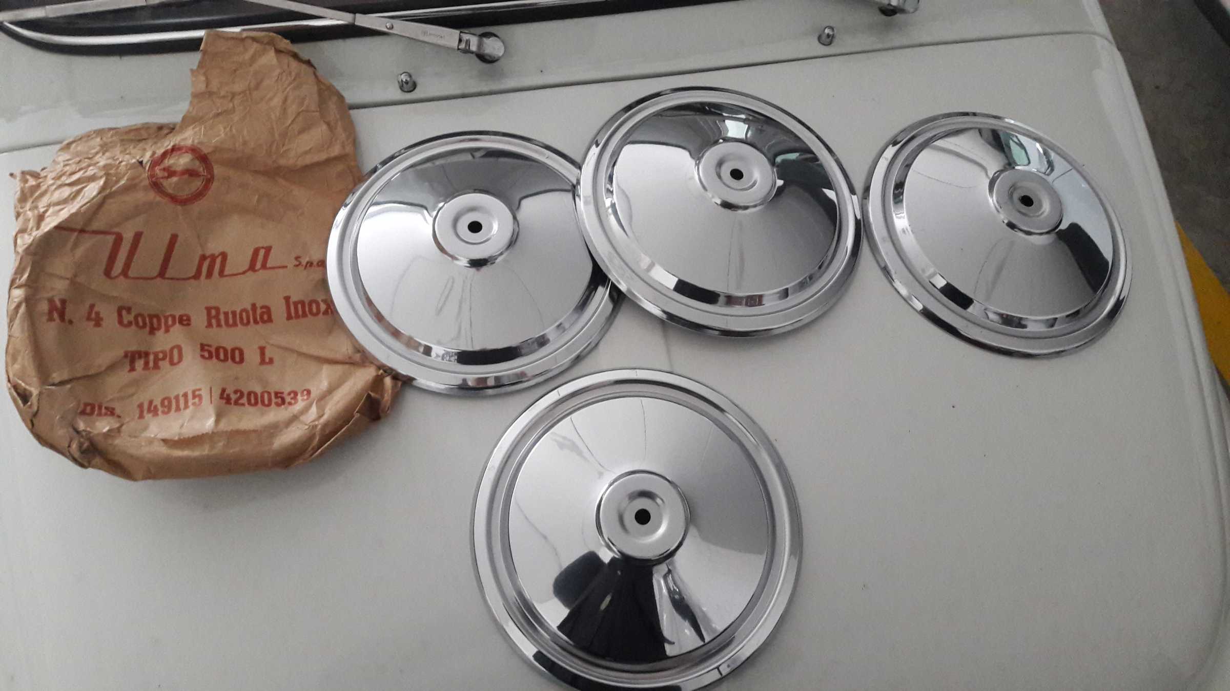

                  coppe Ulma che monterò solo per la verifica della targa oro, quindi tra molto tempo, non potete capire quanto mi dispiaccia :blush:
                  anzi no capite certo che capite :laugh:

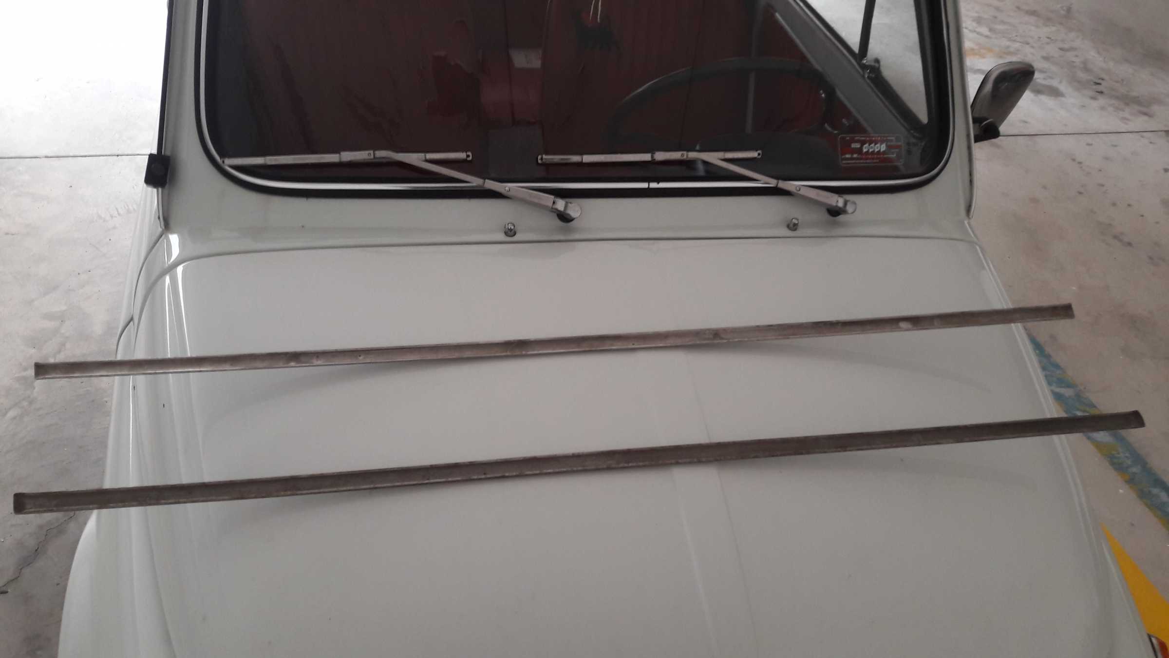

                        salve a tutti 🙂

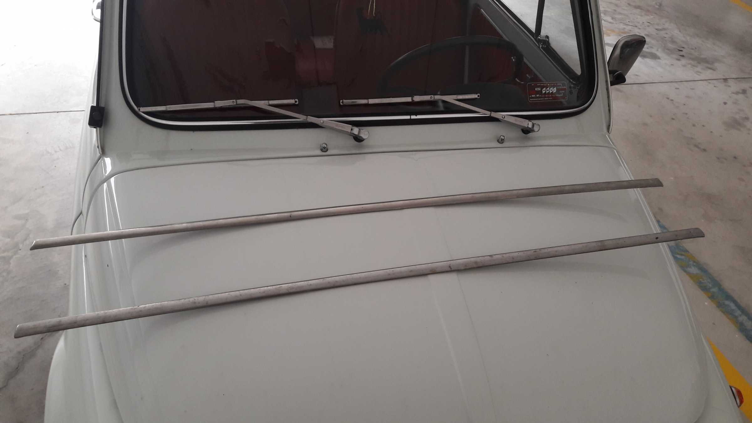

                        ieri mi sono arrivate le modanature sottoporta
                        ho notato che rispetto a quelle che monto,riproduzioni odierne, sono
                        leggermente piu’ corte e volevo sapere se fosse giusto cosi’

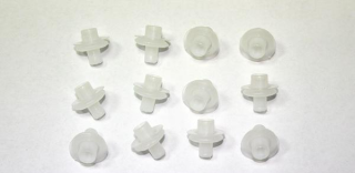

                        altra domanda he vi pongo e’ se per montarle mi devo procurare questi
                        grazie in anticipo 🙂
                        #446644
                          dimenticavo ….
                          in omaggio,dal venditore,ho ricevuto una coppia battitacco in alluminio
                          e volevo sapere da voi se potevo verniciarle visto che per il mio modello
                          vanno installate di colore nero
                          aggiornero’ con foto 😉
                          #446656
                          meury
                            Dovrai carteggiare con carta fine, applicare una mano di aggrappante per alluminio, carteggiare con carta abrasiva molto fine se ad acqua meglio e poi dare il colore.
                            TanTi passaggi per un ottimo risultato .
                            Oppure più semplicemente una spruzzata con bomboletta e sperare che non si rovini subito .
                            #446657
                              Ma per la tua non dovrebbero essere in plastica?
                              #446659
                                se non ricordo male erano alluminio nero
                                ma ora che mi chiedi questo sono dubbioso :huh:
                                ricordavo una discussione che ne parlava
                                la cercherò 😉
                                #446660
                                meury
                                  La mia L marzo 71 sono in alluminio verniciato nero
