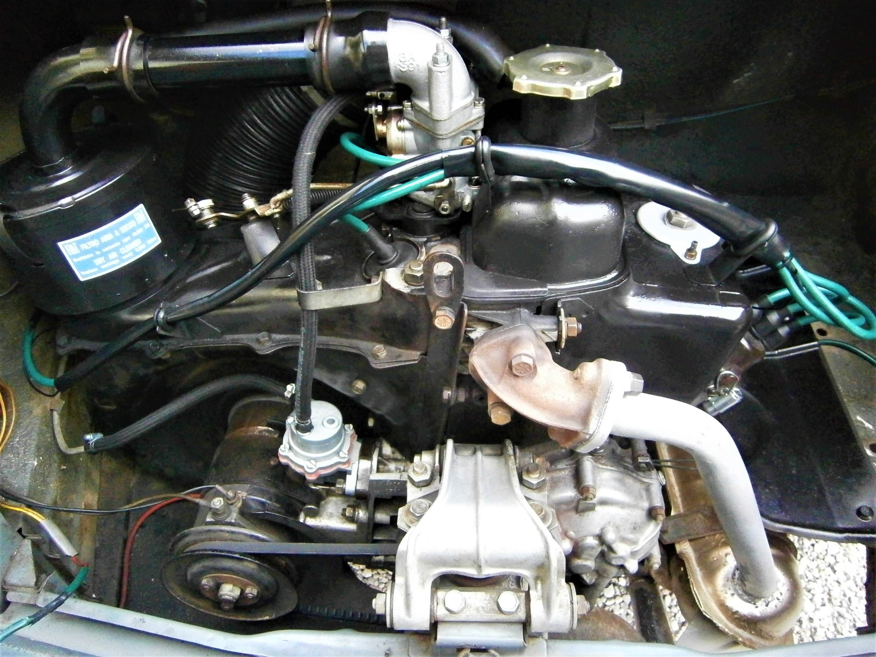

      Dalle foto pare che tu abbia fatto proprio un buon lavoro.
      Sicuramente partirà borbottando, facendo sentire la voce simpatica del bicilindrico.
      Non mi sembra di notare cose strane, manca lo sticker sul box del filtro aria per completare l’estetica, le fascette per il fissaggio del manicotto che va al carburatore dovrebbero essere due, in metallo con finitura “tropicalizzata”, ovvero con zincatura gialla, le potrai trovare facilmente presso tutti i rivenditori di ricambi online.

        Grazie della risposta.
        Ho trovato le fascette con coppiglia per i manicotti di raffreddamento e riscaldamento. Prima c’erano quelli in metallo che si tirano con una pinza.
        Ma quelle per il manicotto non sono brunite, ma lucide. Ho guardato da un rivenditore on line (xxxx), altri non ne conosco.
        Questa sera o domani provo a sentire se canta.
        Grazie ancora dell’aiuto

                Finalmente oggi ha preso vita il motore, dopo molti mesi di lavoro.
                Ho dovuto sistemare anche il motorino d’avviamento, perchè era sboccolato e girava a stento.
                Ora direi che il primo vaggito è buono.

                          Complimenti Lucio, mi permetto solo di consigliarti di togliere da li il filtro della benzina e di posizionarlo nel vano bagagli affianco al serbatoio .
                          Nel caso avessi una piccola perdita di benzina, in quel caso sentiresti puzza nell’abitacolo , ma non ci sono grossi rischi d’incendio immediato, cosa diversa invece nella posizione dove l’hai montato ora .
                          Posizione peraltro consigliata ed utilizzata dalla quasi totalità dei vecchi e nuovi meccanici , ma in caso di fuoriuscita di carburante , anche in piccole dosi, li sotto c’è la dinamo e prima che tu possa sentire odore nell’abitacolo si potrebbe innescare un bell’incendio . 🙁 🙁

                            [quote=”cb73″ post=366774]Complimenti Lucio, mi permetto solo di consigliarti di togliere da li il filtro della benzina e di posizionarlo nel vano bagagli affianco al serbatoio .
                            Posizione peraltro consigliata ed utilizzata dalla quasi totalità dei vecchi e nuovi meccanici , ma in caso di fuoriuscita di carburante , anche in piccole dosi, li sotto c’è la dinamo e prima che tu possa sentire odore nell’abitacolo si potrebbe innescare un bell’incendio . 🙁 :([/quote]
                            Scusa cb73, ma non ho neanche il filtro della benzina.
                            Forse si vede male, ma sara’ la pompa della benzina
                            Saluti

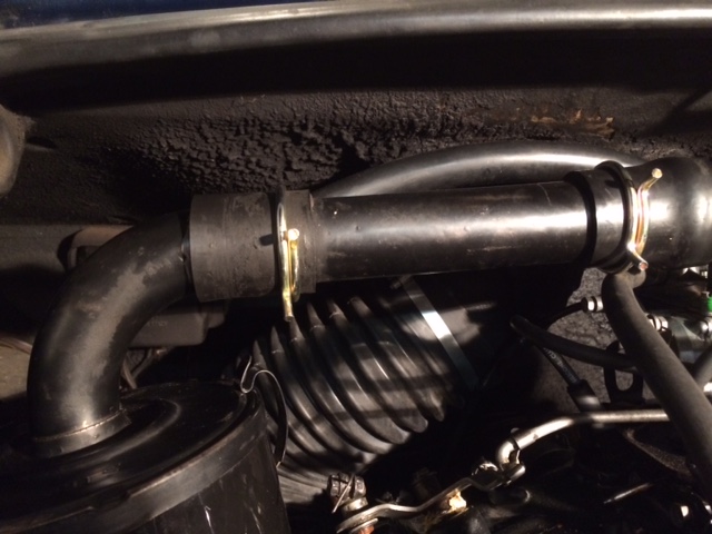

                              Al manicotto dell’aria mancava una molletta e le ho comprate tutte e due, ma come va messa la posizione?
                              Posizione 1?
                              Posizione 2?
                              Posizione 3?
                              Grazie, ho cercato nelle varie foto ma non ho trovato risposta.

                                Non credo ci sia una posizione ben definita, sulla mia erano (e sono) così:

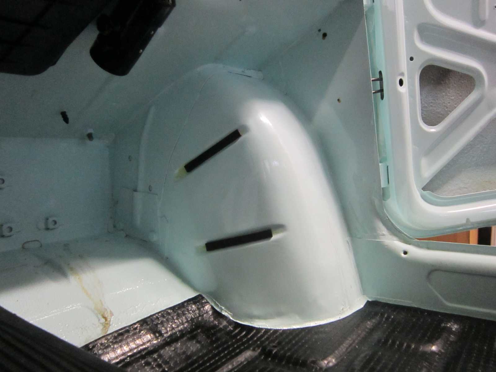

                                  Oggi ho tolto la griglia con la retina sulla presa d’aria raffredamento.
                                  A parte la porcheria che c’era sotto, c’erano sulla parte superiore ed inferiore, come due strisce di biadesivo.
                                  Dopo aver ben pulito, chiudendo i buchi perchè non andasse dentro sudiciume, e lucidato, vorrei rimontare la griglia con le 7 viti nuove, ma cosa metto al posto di quelle due strisce?
                                  Erano solo sulla mia?
                                  Ora ha le ruote che ritoccano il terreno, tolti i 4 cavalletti.
                                  Grazie
