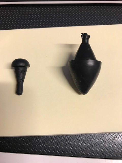

        gommini.jpg Buonasera amici.
        Sono alle prese con la guarnizione del cofano anteriore della mia 500L.
        Ho letto in altri topic come montarla, ma poichè non ho la vecchia ed i gommini, chiedevo se sono questi.
        Il grosso l’ho visto negli altri messaggi ma gli altri 3, visti i buchi, sono quelli più piccoli?
        Ho acquistato un kit di gommini e siccome ce ne sono di un sacco di tipi, non vorrei bucare la guarnizione e montarne uno non giusto. Mi confermate che è corretto che ci siano solo 3 buchi, a parte quello per quello a cono?
        Grazie a chi mi risponderà.
        Lucio
        #500954
          Ciao , la guarnizione è incollata .
          I gommini sono :
          Il cono nel foro centrale ( se non ricordo male con foro più grande )
          Poi il gommino lungo , davanti al cono
          I chiodini in gomma negli altri fori

            Grazie,
            il cono ok, negli altri tre fori perciò quel tipo li di gommino.
            Nel kit non ce ne sono altri di misure o fattezze diverse.

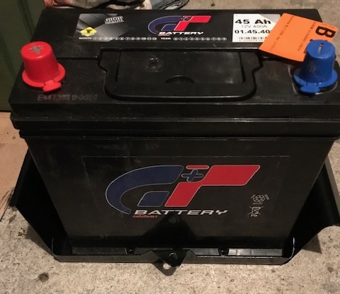

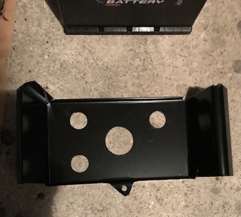

            LucioBresciani
              Sono ancora qui a rompere.
              Oggi arrivato l’alloggiamento per la batteria, che nella mia piccola non c’era e la batteria era tenuta da pezzi di polistirolo.
              Ora mi sorge il dubbio, come deve essere montato?
              Quella orecchietta, che credo sia per i tiranti di blocco batteria, da che parte deve stare?
              Se la metto verso il muso, tocca sulla lamiera interna al musetto, se la giro verso l’interno, tocca la lamiera interna. Non vorrei che con le vibrazioni mi bucasse il muso o la lamiera.
              Non è che deve essere ripiegata? E i tenditori come li metto?
              Grazie, sono sempre alla ricerca di qualche cosa da consultare. Sto andando un pò ad interpretazione.

              #501026
                quell’occhiello va verso la calandra ma non deve toccarla, il porta batteria va saldato alla giusta altezza, non deve arrivare in fondo…
