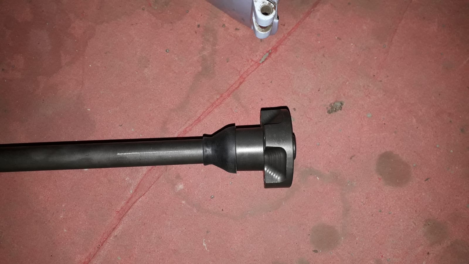

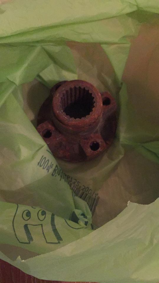

          Una domanda ai più informati in materia… ma i manicotti dei semiassi originali della 500D che diametro hanno? 17 o 22? grazie in anticipo a chi risponderà (allego foto dei miei)
          #472568
          pasquale59
            Ciao dibari22, ricordo che sono da 17, aspettiamo altre risposte
            #472577
            Mattiaolgia
              Confermo che anche sulla mia sono da 17!
              #472586
                Esiste anche una modifica per montare i semiassi maggiorati .
                La modifica non è tanto dei semiassi, ma delle campanelle che nonostante il diametro montano sui giunti della D .;)
                #472587
                DiBari22
                  Quindi sarebbe possibile anche montare quelli da 22?

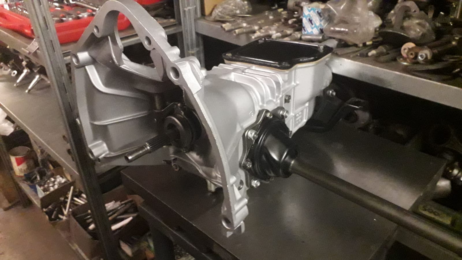

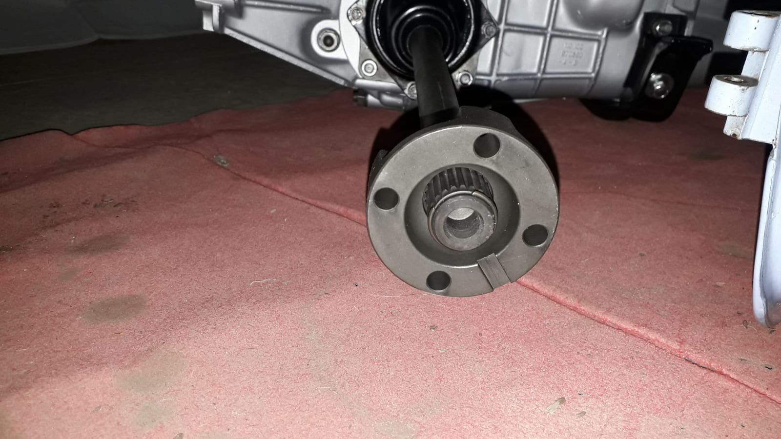

                  #472641
                    Si esiste la modifica per i semiassi da 25 , appena riesco ti posto le foto di un cambio D modificato
                    #472713
                      Eccomi con le foto promesse 😉
                      Come puoi vedere , semiassi da 25 e attacco per giunti da D .
                      Occhio però che non so se in fase di omologazione per un eventuale targa oro A si vengano tollerati .
                      Se non erro la modifica dei semiassi maggiorati venne introdotta per il modello F L

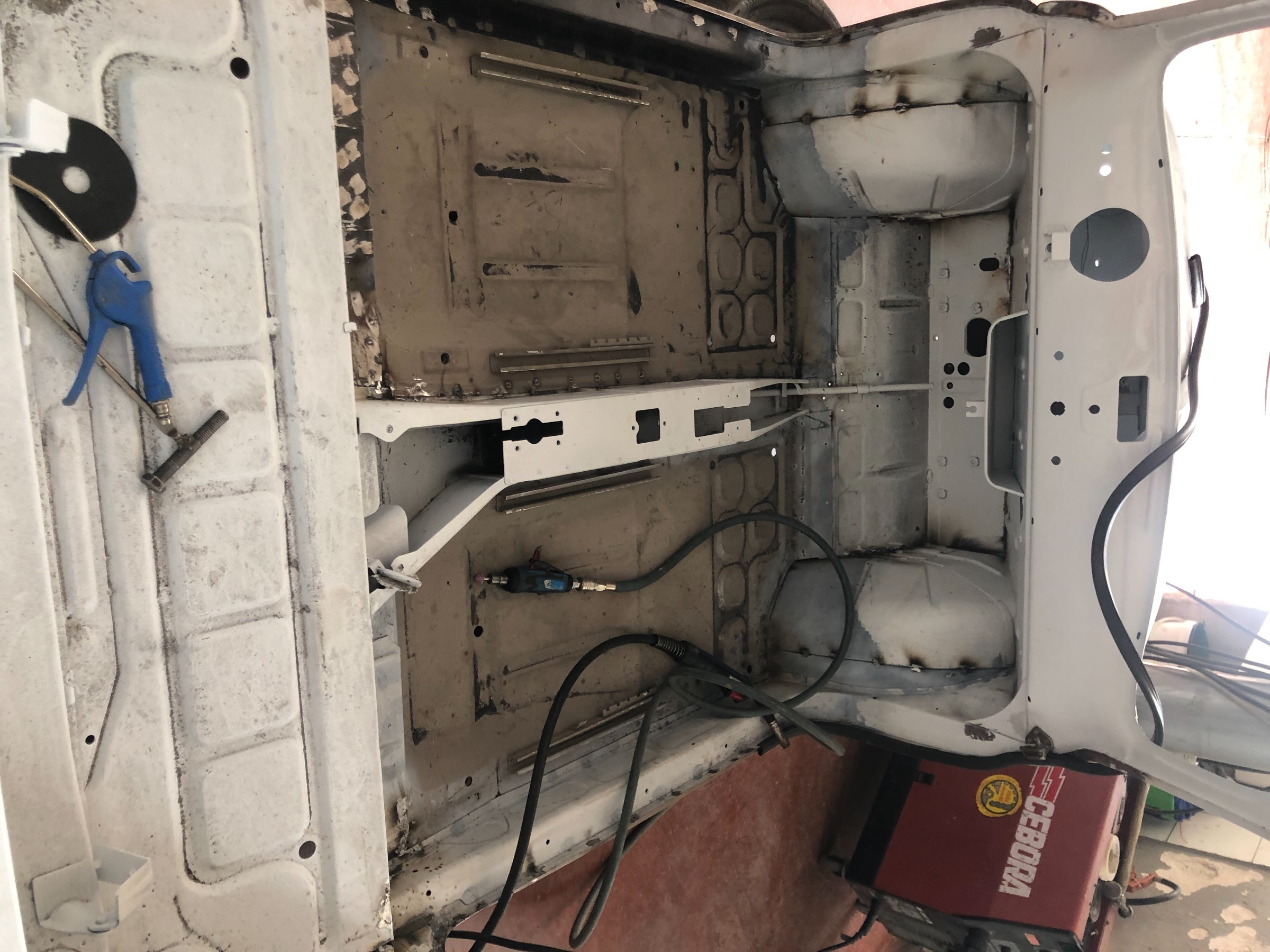

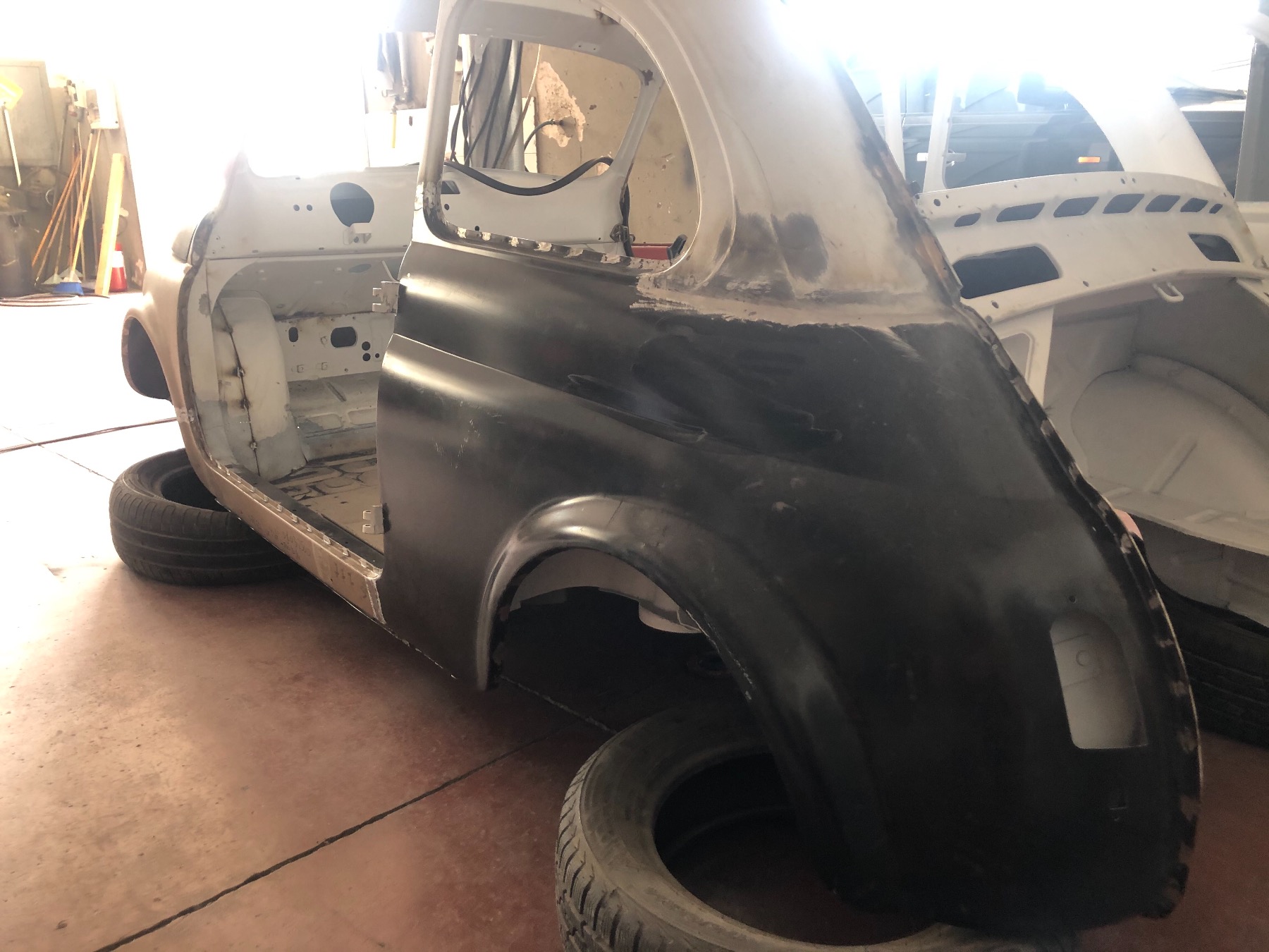

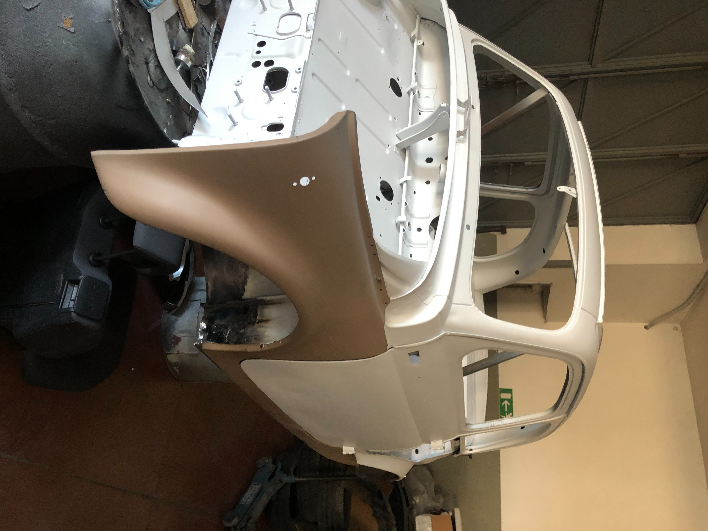

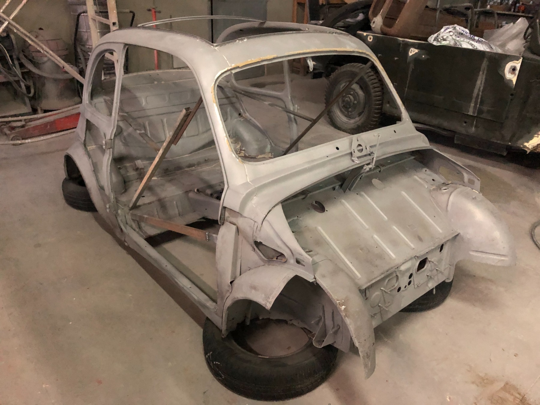

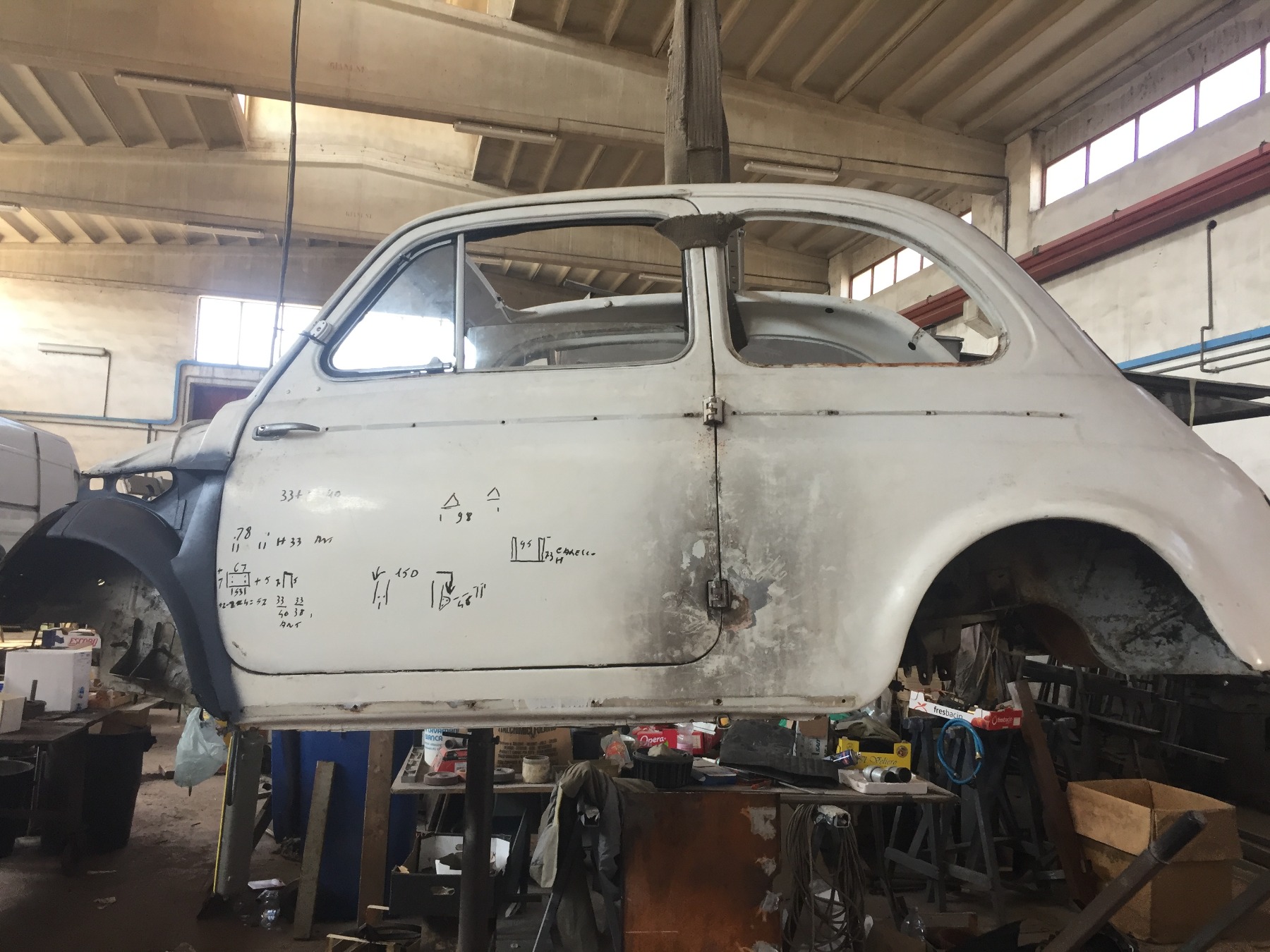

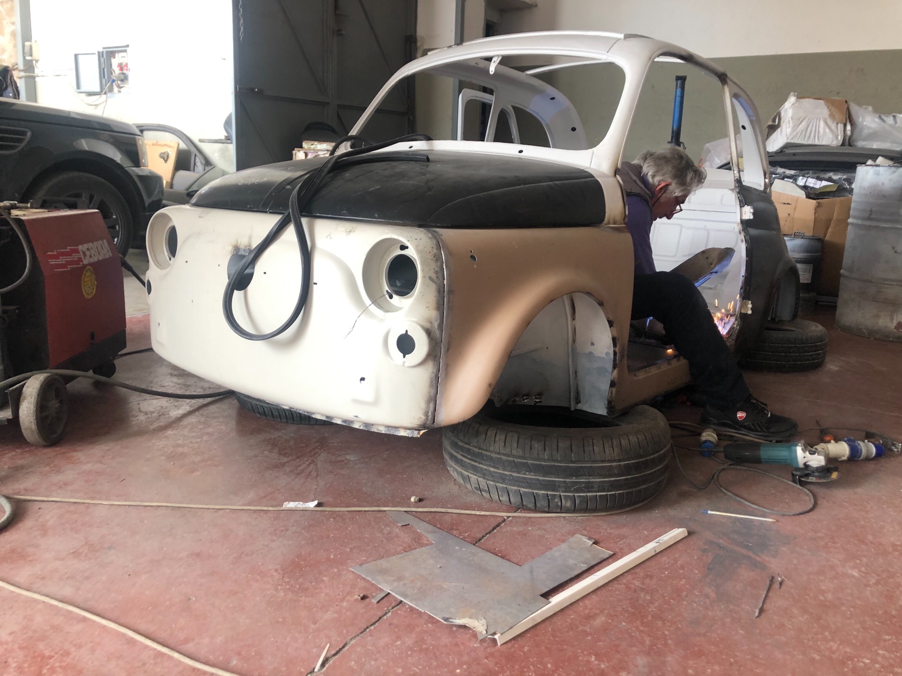

                            Buonasera amici!! E’ davvero un po’ che non scrivo sul forum… finalmente i lavori proseguono e anche abbastanza spediti… la cinquina è stata sabbiata e i lavori di lattoneria sono quasi al termine… la fase di verniciatura è sempre più vicina e io non vedo l’ora!! A presto con nuovi aggiornamenti!! :laugh: :laugh: :laugh: Sabbiatura.JPG Lattoneria1.JPG Lattoneria2.jpg

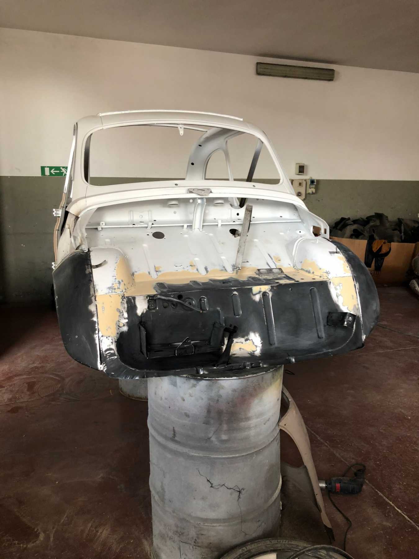

                              Altri aggiornamenti 🙂 🙂 6A75E4A6-2A79-4279-8153-9C6A586672D6.jpeg D2AB8D30-A03C-4230-8F6B-08E5401C9ACB.jpeg 663A7F40-B778-4B34-838A-A525DB7BB429.jpeg

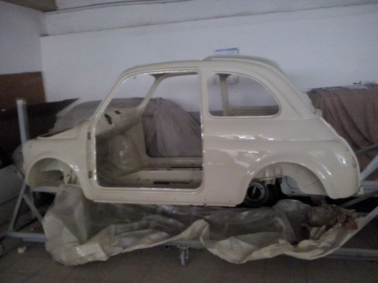

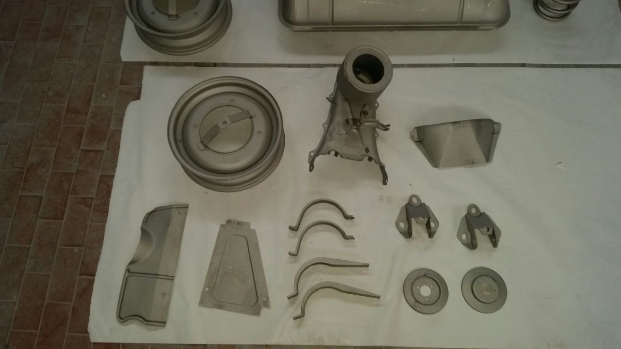

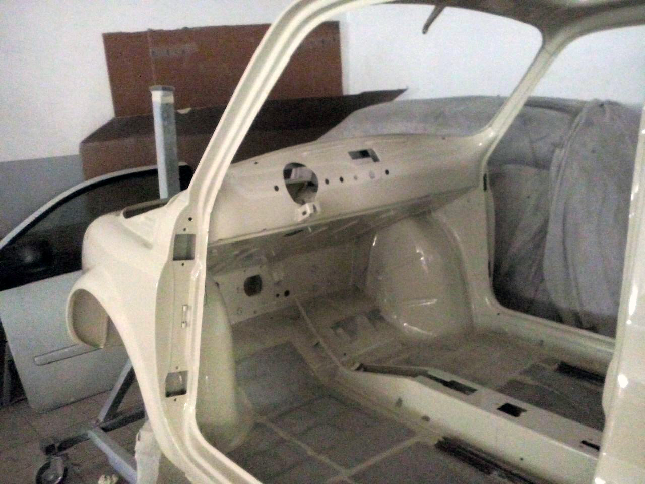

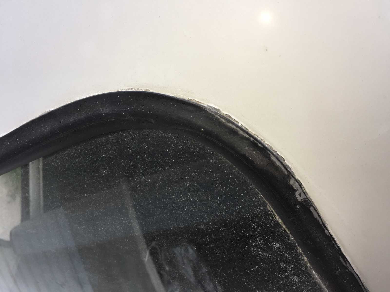

                                Rieccomi nel forum dopo alcuni mesi per portarvi nuovi aggiornamenti!! Finalmente uno dei momenti più belli del restauro, la scocca è stata completata e finalmente verniciata col suo meraviglioso Celeste Medio 403 (colore del quale sono follemente innamorato :laugh: ). Adesso stiamo preparando la fase del rimontaggio. In questi giorni tutta la sezione sospensioni (trapezi, molle, ecc) e meccanica (carter motore) sarà mandata alla sabbiatura e poi verniciata a polvere. A breve finalmente poggerà su 4 ruote :laugh: :laugh: :laugh: Verniciatura1.jpg Verniciatura2.jpg Verniciatura4.jpg Verniciatura3.jpg
                                #520168
                                  molto bella, vedo che hai eliminato la traversa centrale, vuoi mettere il telo lungo?
