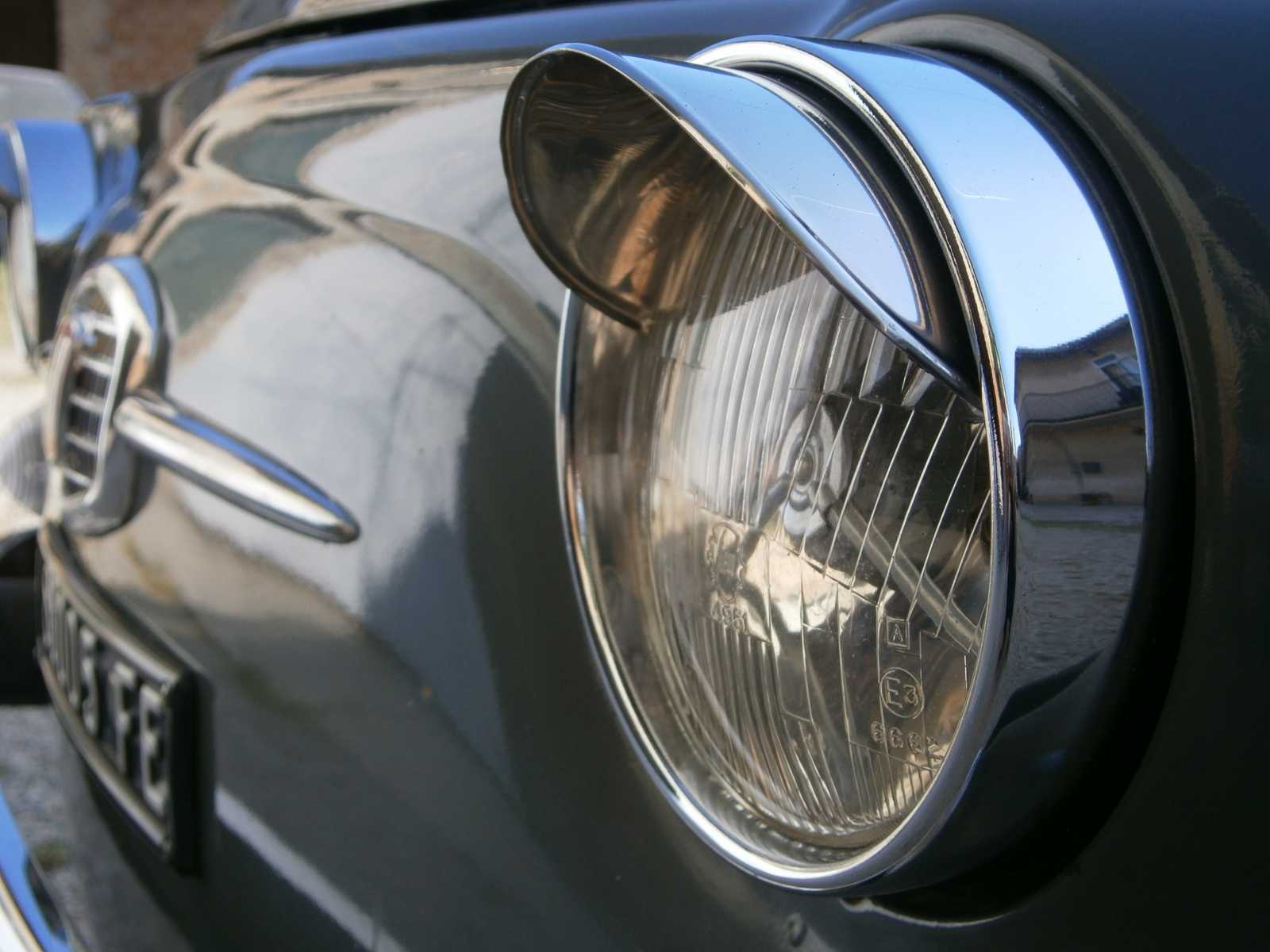

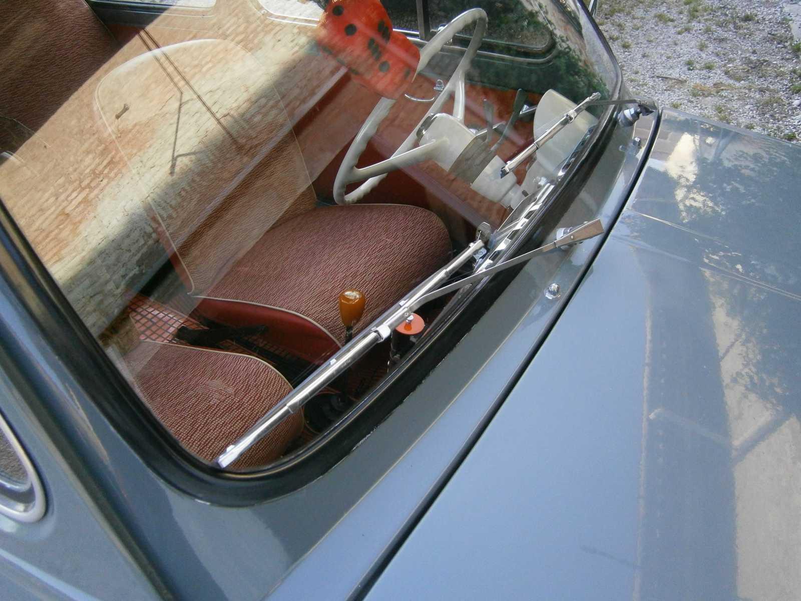

                          I lavoretti di oggi:
                          montaggio dello specchietto retrovisore esterno:

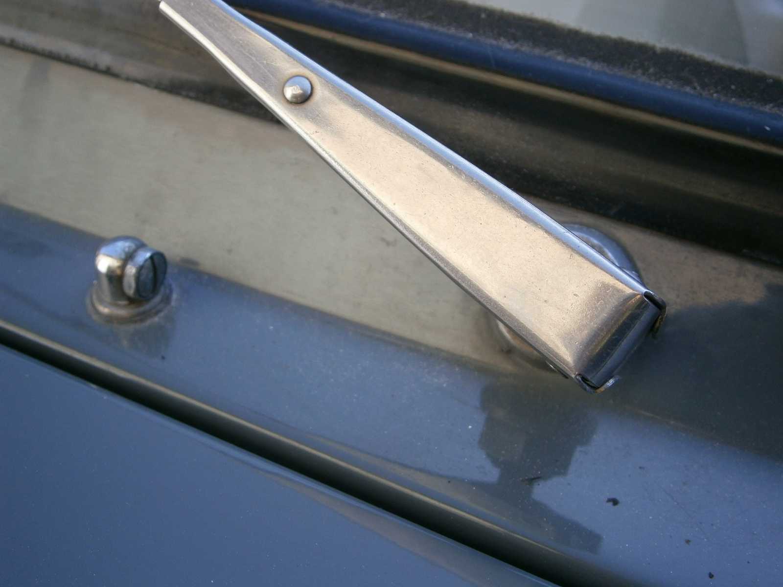

                          sostituzione spazzole tergicristallo:

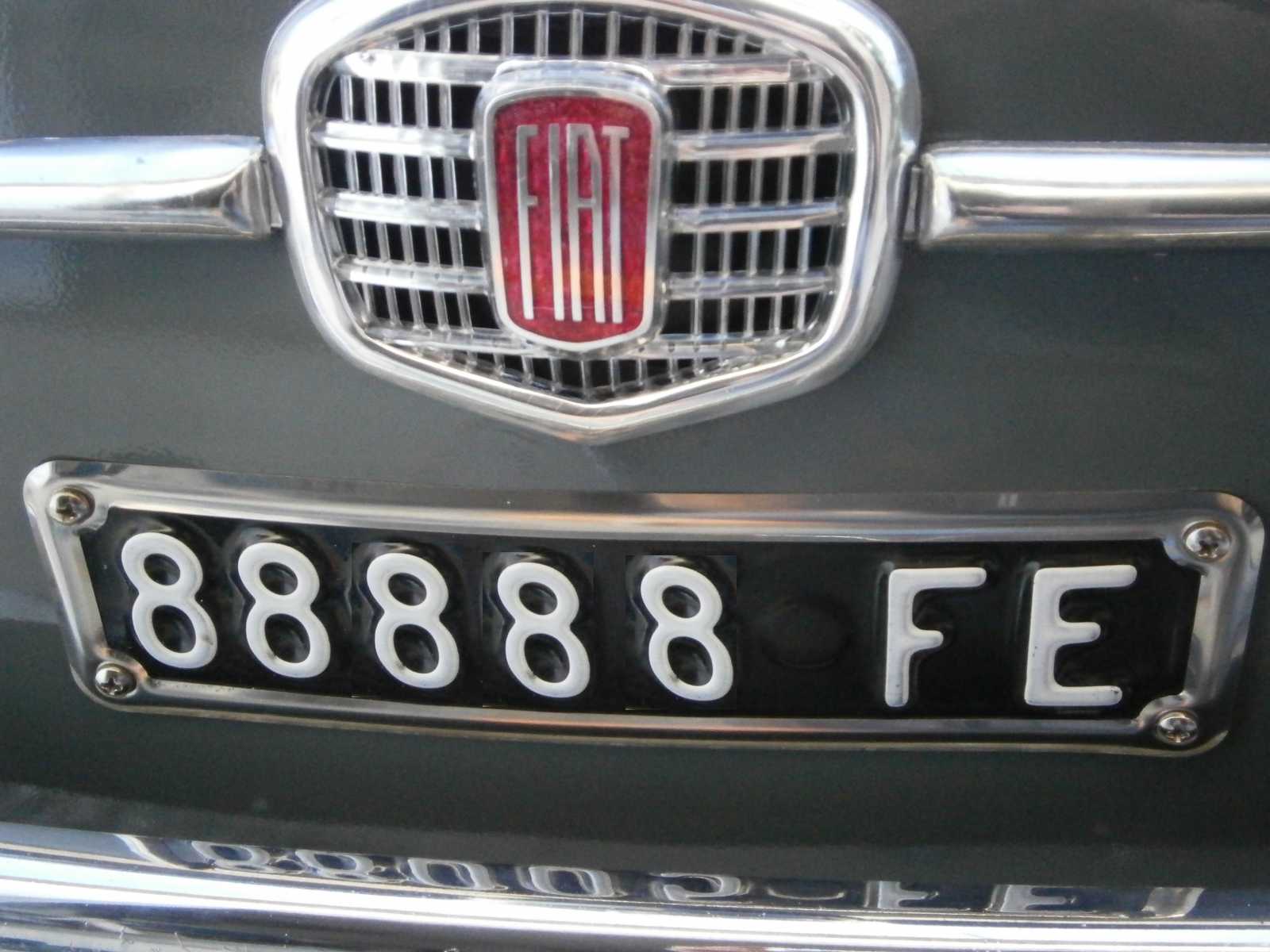

                          sostituzione cornice targa anteriore:

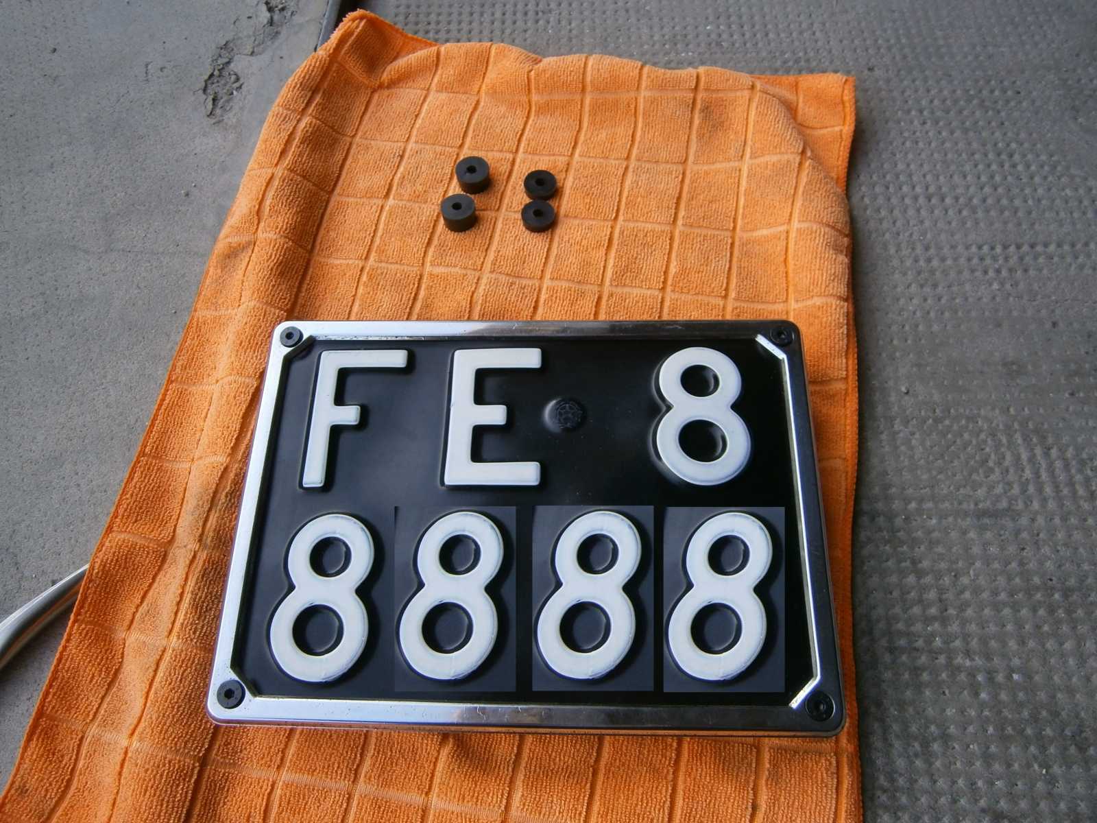

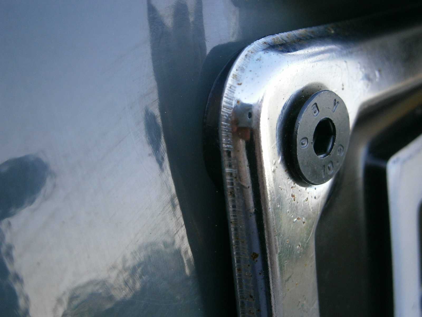

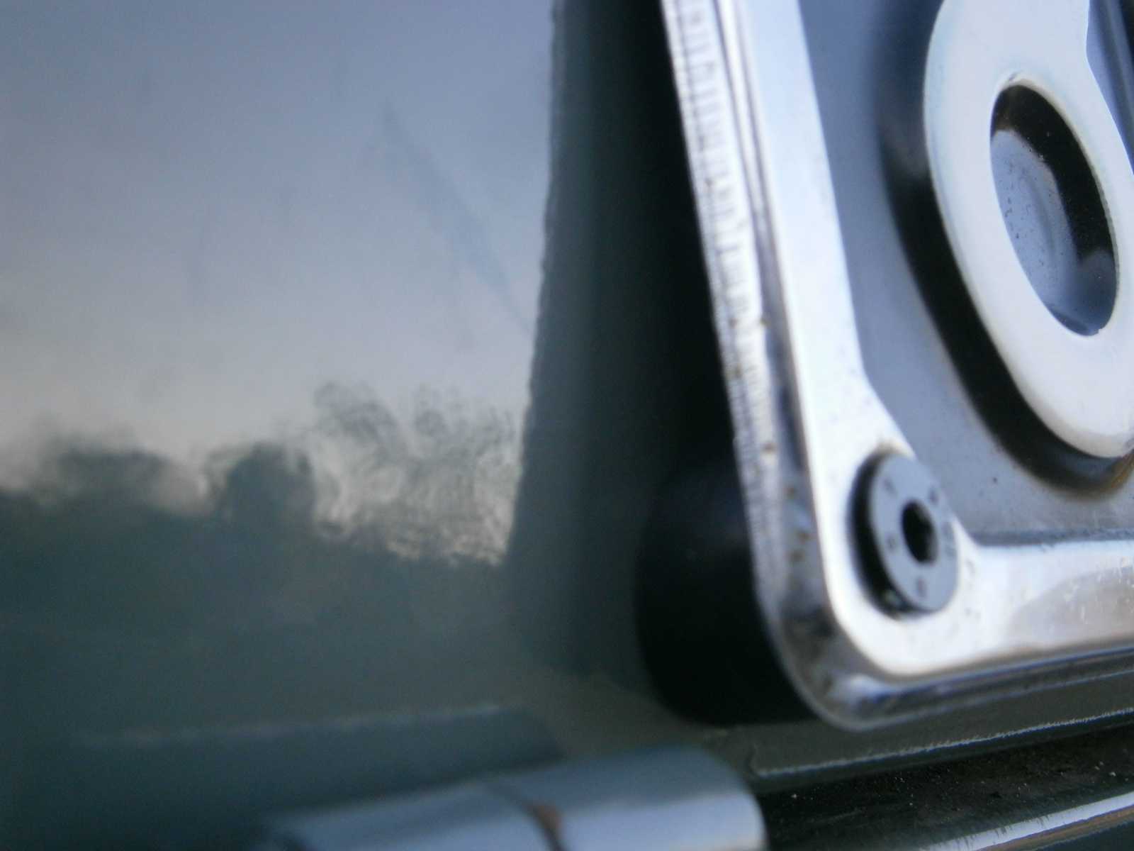

                            …….e per finire, intervento di “salvaguardia” alla targa posteriore.
                            Oggi ho recuperato al lavoro un vecchio cartello da rottamare, tagliandolo in misura ho realizzato una artigianale protezione dal calore per la targa posteriore, prima fissata direttamente sul cofano motore.
                            Mi sono procurato le quatto viti con relativi bulloni e i distanziali in gomma
                            una volta assemblato il tutto e messo in opera il risultato è che ora la targa è dritta e leggermente staccata dal cofano
                            spero basti ad evitare future deformazioni e/o rotture.

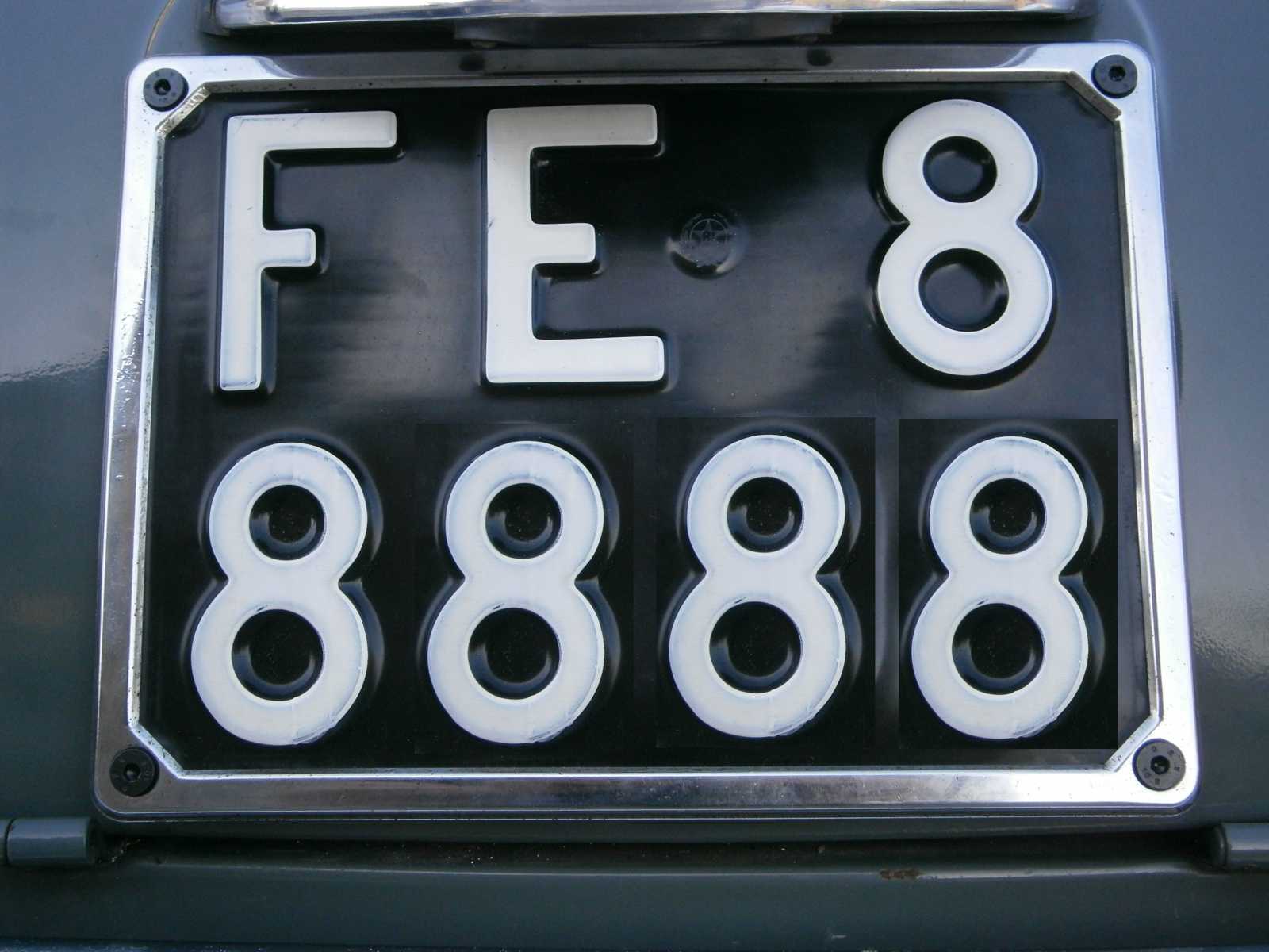

                                #430541
                                  Un amico mi domandava dove avessi mai trovato il “bollo giusto” per la Grigia.
                                  Abbiamo nel sito una raccolta dei bolli storici, penso sia accessibile anche ai non soci del Club
                                  https://www.500clubitalia.it/informazioni-tecniche/fiat-500-bolli-attuali-e-storici
                                  ho solamente scaricato l’immagine, l’ho leggermente ridotta e l’ho stampata.
                                  Una volta ritagliata e appiccicata ad un foglietto bianco ecco il risultato:
