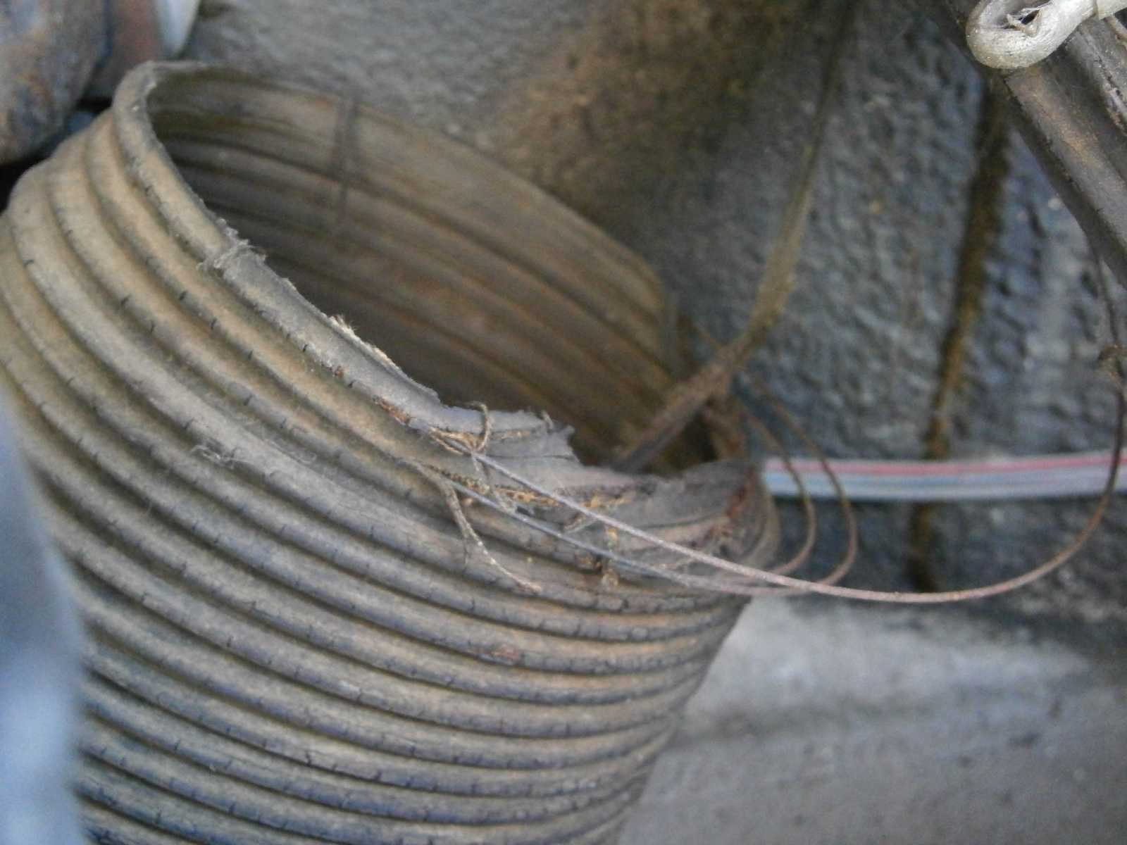

                    Eccomi qua.
                    Ho appena consegnato la Grigia al meccanico per un “tagliandone” completo, 😛 questo weekend mi dedicherò un pò alla Rossa che in questo periodo ho trascurato.
                    Verranno effettuati i seguenti interventi:
                    Pulizia filtro olio
                    sost. olio
                    sost. filtro aria
                    sost. cavi candele
                    sost. candele
                    sost. tubi benzina (prima e dopo la pompa)
                    sost. tubo aspirazione aria raffreddamento
                    sost. tubo di collegamento riscaldamento
                    e per finire montaggio impulsore Accuspark.
                    Piano piano si va avanti….
                    #432685
                      Bene! Lavoro in grande!
                      #432687
                      vale1979
                        E ci va sicuramente un bel tagliando e sostituzione vari componenti bravo continua così un saluto
                        #432693
                          Grazie ragazzi.
                          Un tagliando di questo tipo era necessario per due aspetti importanti, la sicurezza e il buon funzionamento del motore.
                          Come ho scritto, la Grigia è stata ferma per quasi una decina di anni, quindi l’olio era sicuramente da sostituire indipendentemente dai chilometri percorsi, il tubo di aspirazione dell’ aria presentava un grosso taglio che rendeva inefficace il sistema di raffreddamento del motore ed i cavi delle candele erano messi maluccio.
                          I tubi della benzina, ormai secchi e logori erano pericolosi, sfruttando l’occasione farò rimuovere anche il filtro della benzina, in quella posizione non mi entusiasma.
                          L’Accuspark lo presi un anno fa per la Rossa, la mia intenzione è quella di farlo montare su entrambe, comincerò dalla Grigia.
                          Ecco il bicilindrico pre-ricovero
