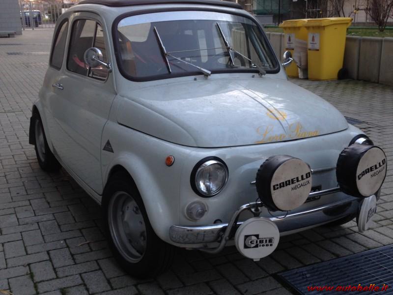

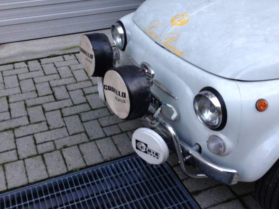

      nocciolinaabarth
        Sicuramente non per 500
        Ma erano un vero affare non potevo non prenderli
        #419563
          [quote=”nocciolinaabarth” post=313790]Sicuramente non per 500
          [/quote]
          Perchè no???
          Un tantino grandicelli, ma degustibus…………..
          #419593
          nocciolinaabarth
            Rischia di capottarsi in avanti per il peso dei magalux 🙂
            #419595
              È il tipico optional necessario per l’inverno ferrarese :cheer:
              #419597
                Forse appesantiscono un pò la linea…
                :woohoo: :woohoo: :woohoo:
                #419600
                  Però quando te li punta ti fa la tac :laugh:
                  #419695
                    Urca!! :ohmy: Sai che luce!!

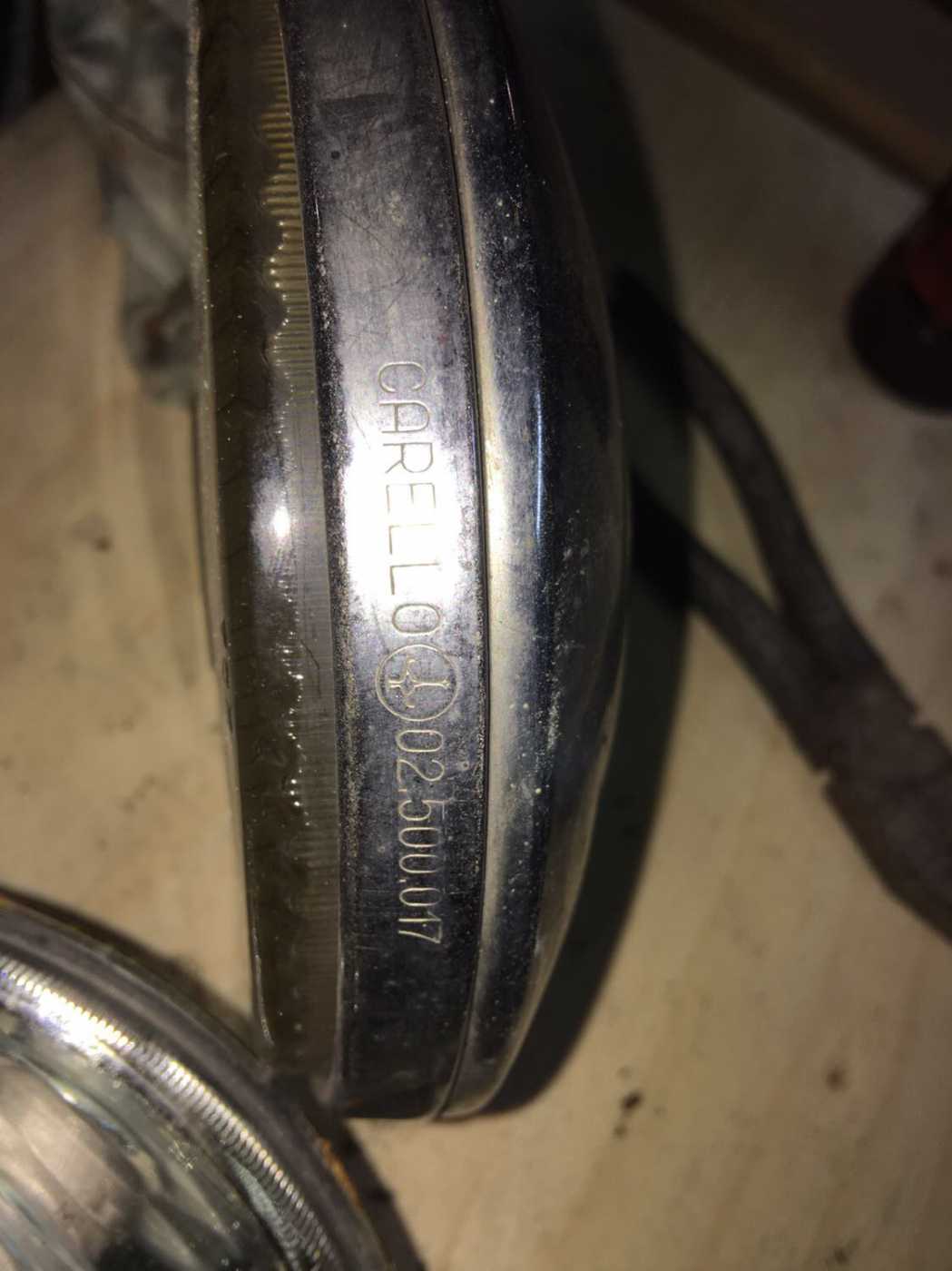

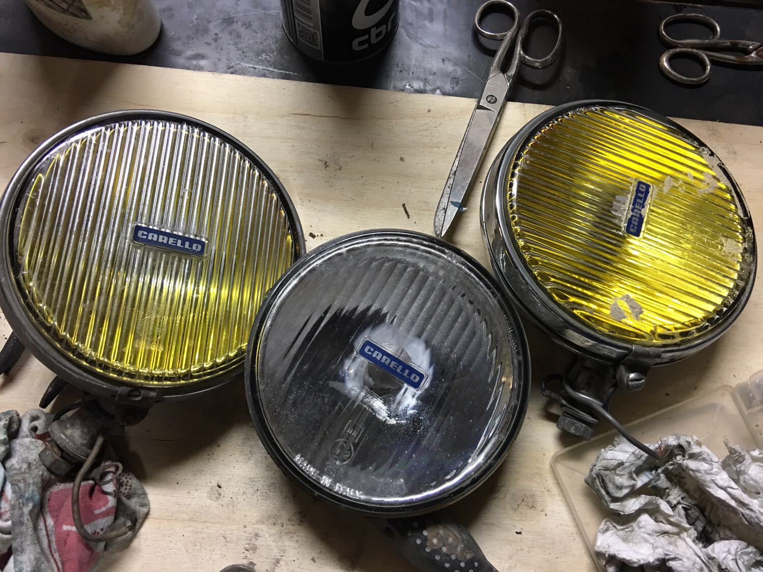

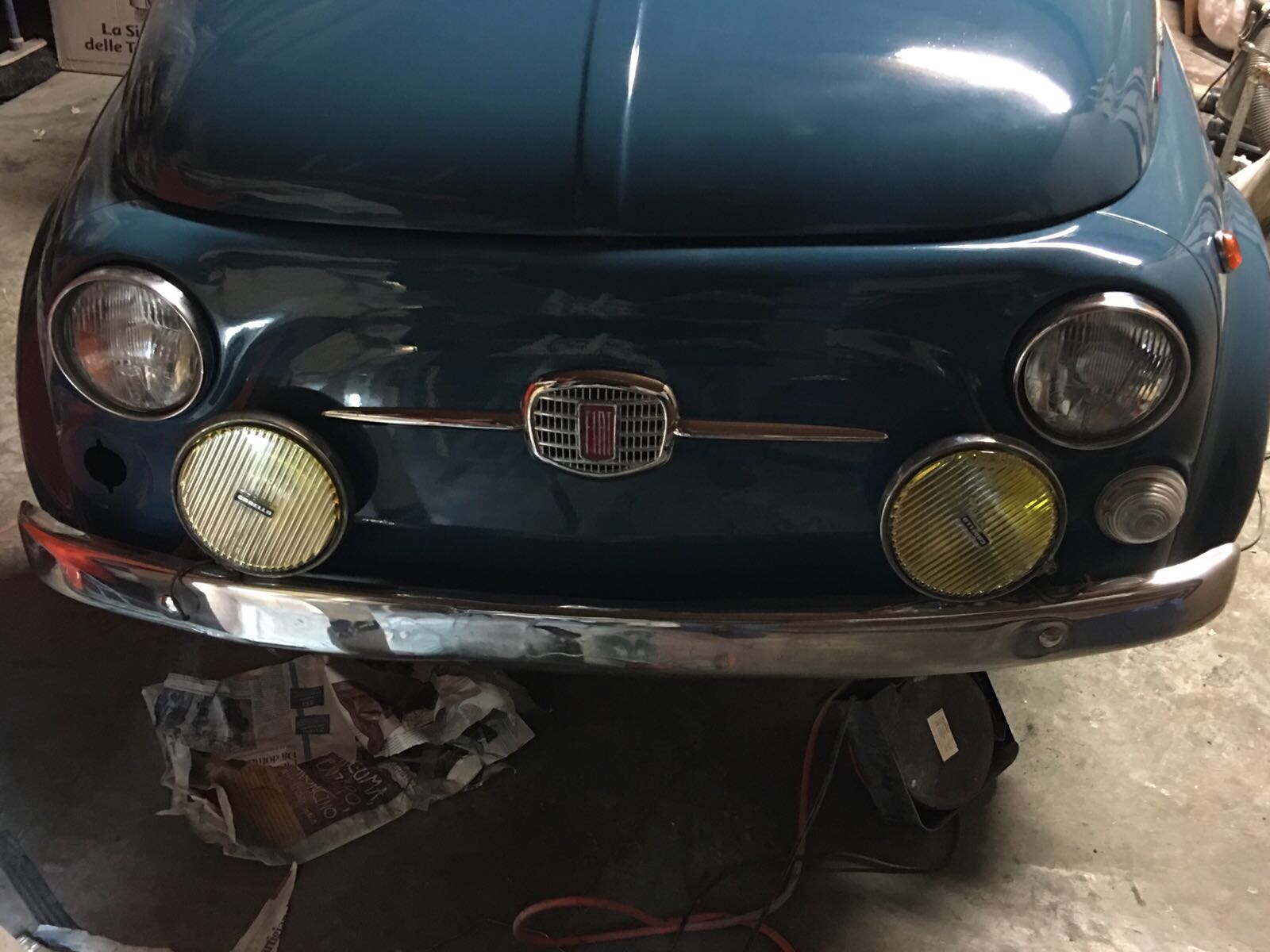

                      … discutevo sul mio topic di restauro con Alcuni di voi, ho trovato questi in una soffitta, mi sapete dire qualcosa su di loro? Sono troppo grandi per un 500?
                      Al limite a qualcuno interessa scambiarli con di più piccoli?

                        In effetti sembrano grandini…….
                        #419965
                        Record Monza
                          Uno dei 2 dovrebbe essere tutto liscio
                          #420016
                          Tarlone
                            A me sembrano tutte Due uguali… sono di diametro 160 mm almeno credo, senza misurare…

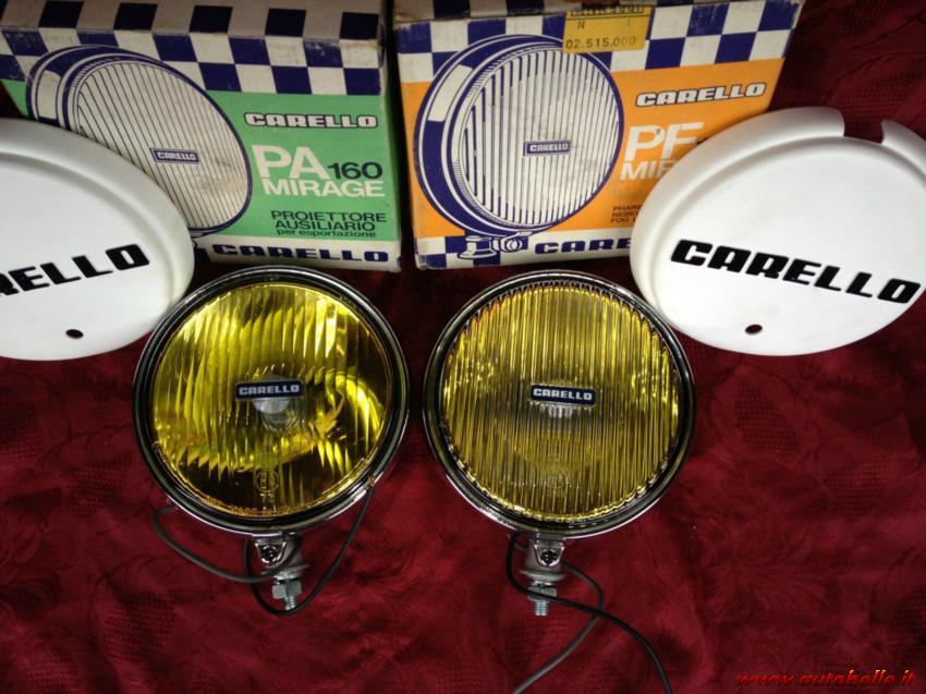

                              In teoria i fendinebbia dovrebbero essere “scompagnati”, uno dovrebbe avere il vetro rigato ed uno liscio senza scanalature oppure come per questa tipologia di fanali con rigature differenti..
                              Si adoperano per due funzioni diverse e complementari, uno è un faro di profondità ( o ausiliario) e l’altro è un proiettore fendinebbia, Record Monza avrebbe potuto spiegartelo.
                              Visto l’uso prettamente scenico che noi cinquecentisti facciamo di questi accessori vanno bene anche così, magari il diametro è un pò grande ma se a te piacciono fregatene e montali.
                              Si chiamano Carello PF e PA 160 Mirage
                              Per venderli o scambiarli puoi mettere una inserzione nel nostro mercatino.
                              #420119
                              Tarlone
                                Per fortuna Drago che ci sei tu!!!
                                In effetti sono proprio quelli che hai postato, poi direi che i due gialli sono Pf,mentre il bianco intercambiabile è un PA .
                                Quindi teoricamente poterei montare un giallo ed in bianco, so che andrei incontro ad un fiume di critiche però…
                                Al momento aspetto, sono un poco indeciso ,nel frattempo metterò un annuncio di scambio sul mercatino…
                                Grazie ancora?
                                #420123
                                senatore
                                  No, non si possono montare fari supplementari di due colori diversi.
                                  L’accoppiata PA PF va sempre fatta con fari dello stesso colore.
