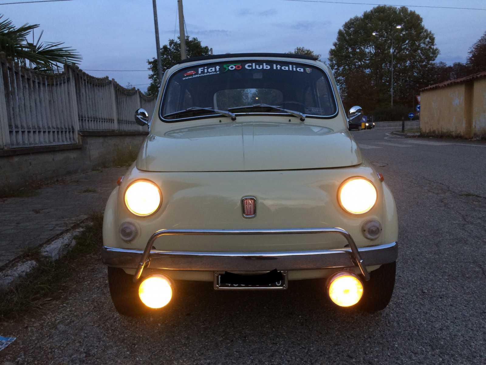

                      Alehelen
                        Ciao a tutti come promesso oggi Camilla è tornata dall’elettrauto ed ecco qui.. fendinebbia installati con relè o teleruttore come da voi consigliato 😉
                        #411348
                          Aspetta aspetta che metto gli occhiali scuri….
                          Bella Ale, sta proprio bene!!!

                          Alehelen
                            Grazie Alessandro ho fatto fare tutto per bene come da voi consigliato . Il risultato Piace molto anche a me 🙂 qui l’interruttore interno

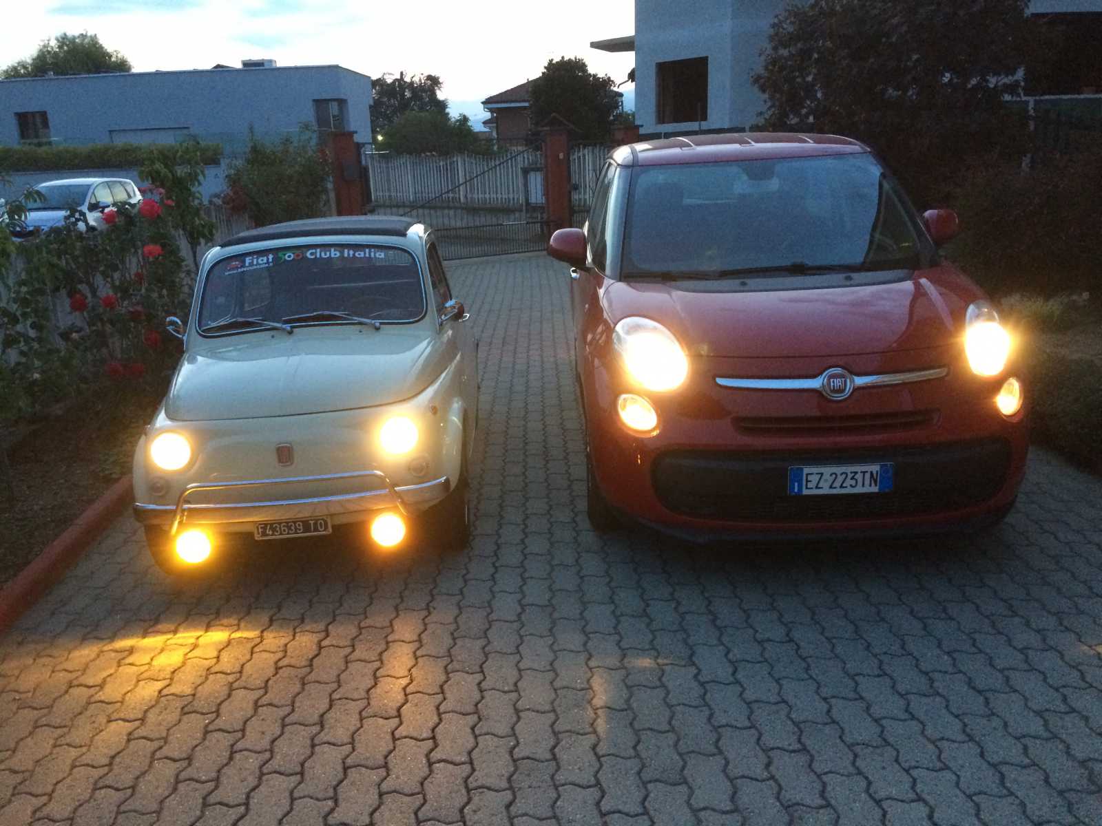

                              Alehelen
                                Qui con la sorella minore 😛
                                #411358
                                  Si vede, l’interruttore a tiretto è molto vintage 😛
                                  La sorella è minore solo di età, come dimensioni sembra la custodia della piccola L
