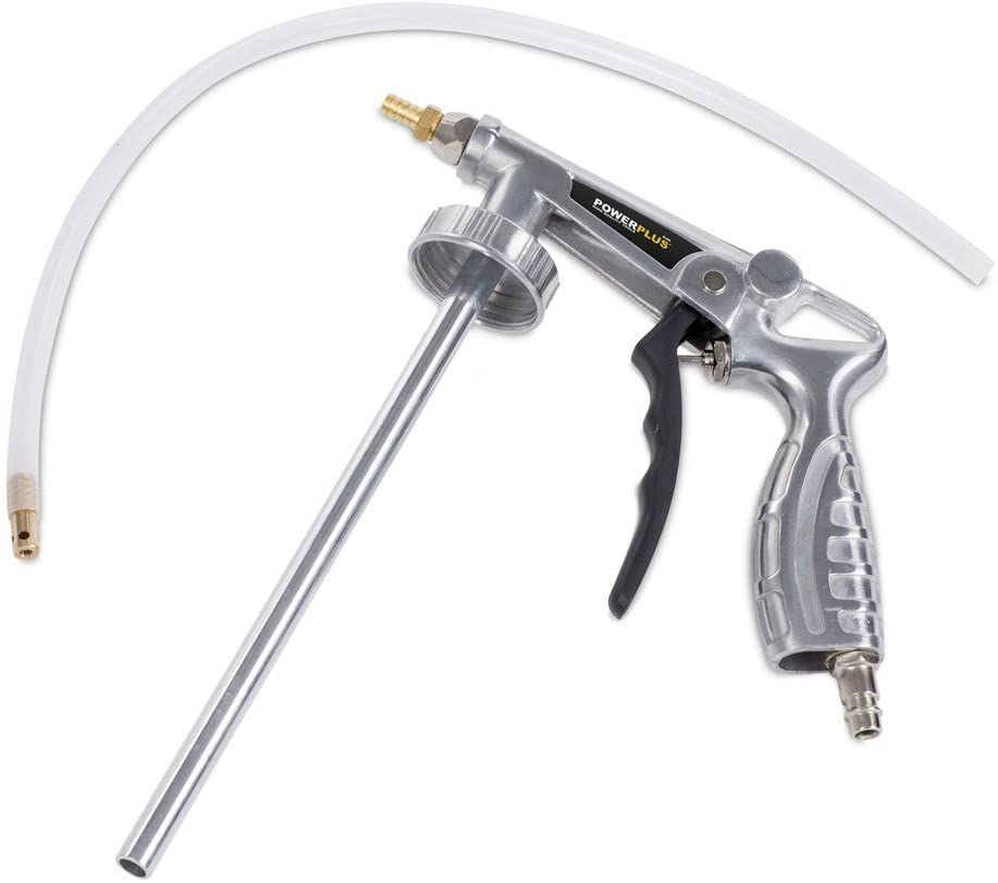

                      Ciao, grazie per i tuoi consigli, come andrebbero fatti i trattamenti agli scatolati? È una cosa che si può fare in autonomia?
                      #525705
                      Gian56
                        Ciao Giuseppe, si può fare se hai una pistola adatta tipo quella in foto e naturalmente un compressore; io per raggiungere i punti più nascosti avevo montato un tubetto più lungo di quello che vedi in foto, lo avevo tappato in cima e praticato dei forellini laterali così da avere più punti di nebulizzazione del prodotto che è una specie di cera protettiva specifica che dura nel tempo (esiste anche trasparente).
