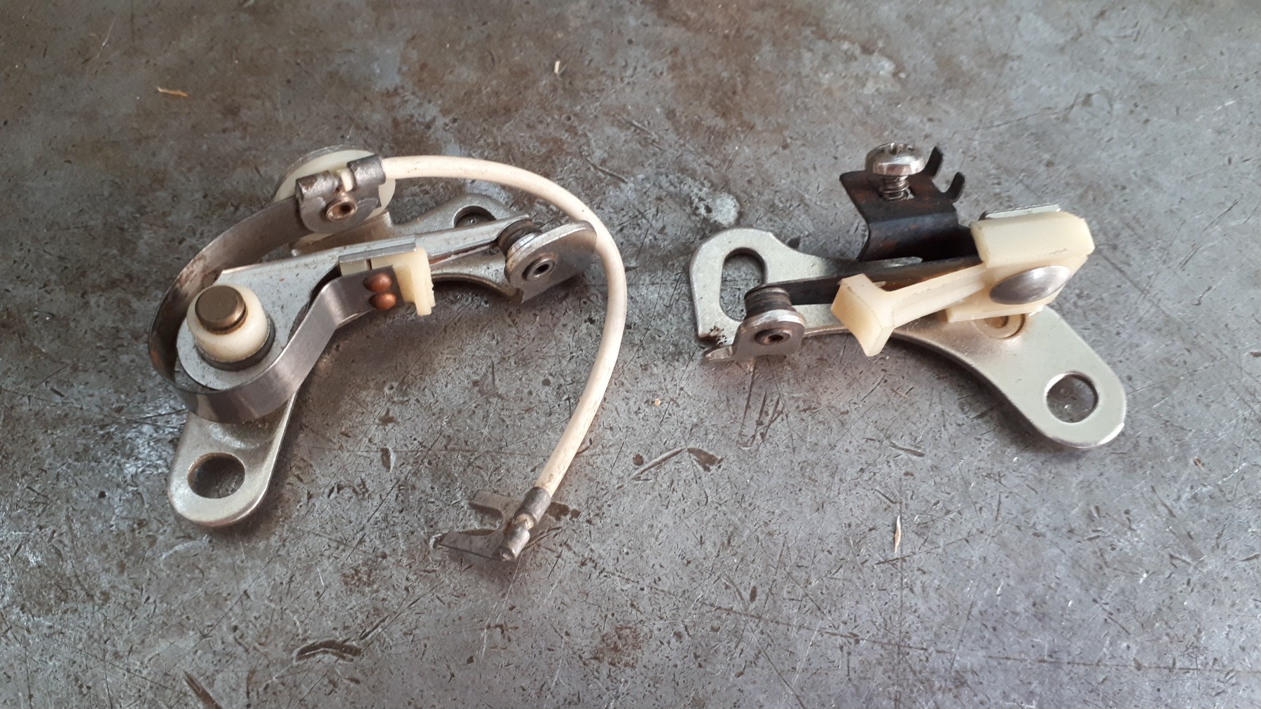

    Circa 50 anni fa, a qualcuno venne in mente di sostituire il pattino dei contatti con uno di materiale sintetico del tipo teflon…
    Le prime puntine che vidi erano istallate sopra uno spinterogeno Ford-Motorcraft, poi a seguire su altre case automobilistiche e mai sugli spinterogeni Bosch…anche la “Marelli” optò per questa nuova soluzione…non saprei dire se erano contatti originali oppure materiale commerciale, quelle nelle foto sono per la 127 e la vecchia Ford Escort
    Non ci fu cosa più traumatica nella storia dei contatti.. fu come il passaggio di una cometa, fortunato chi potè vederla.
    Il pattino letteralmente si poverizzava… una Escort poverina era rimasta a piedi :laugh: venne nella mia officina credendo fosse il carburatore, il pattino era talmente consumato che era impossibile registrare ancora i contatti.

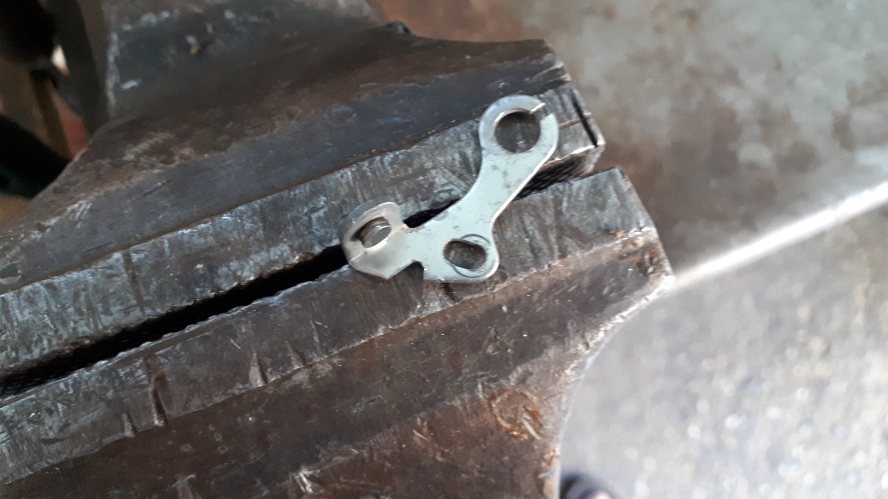

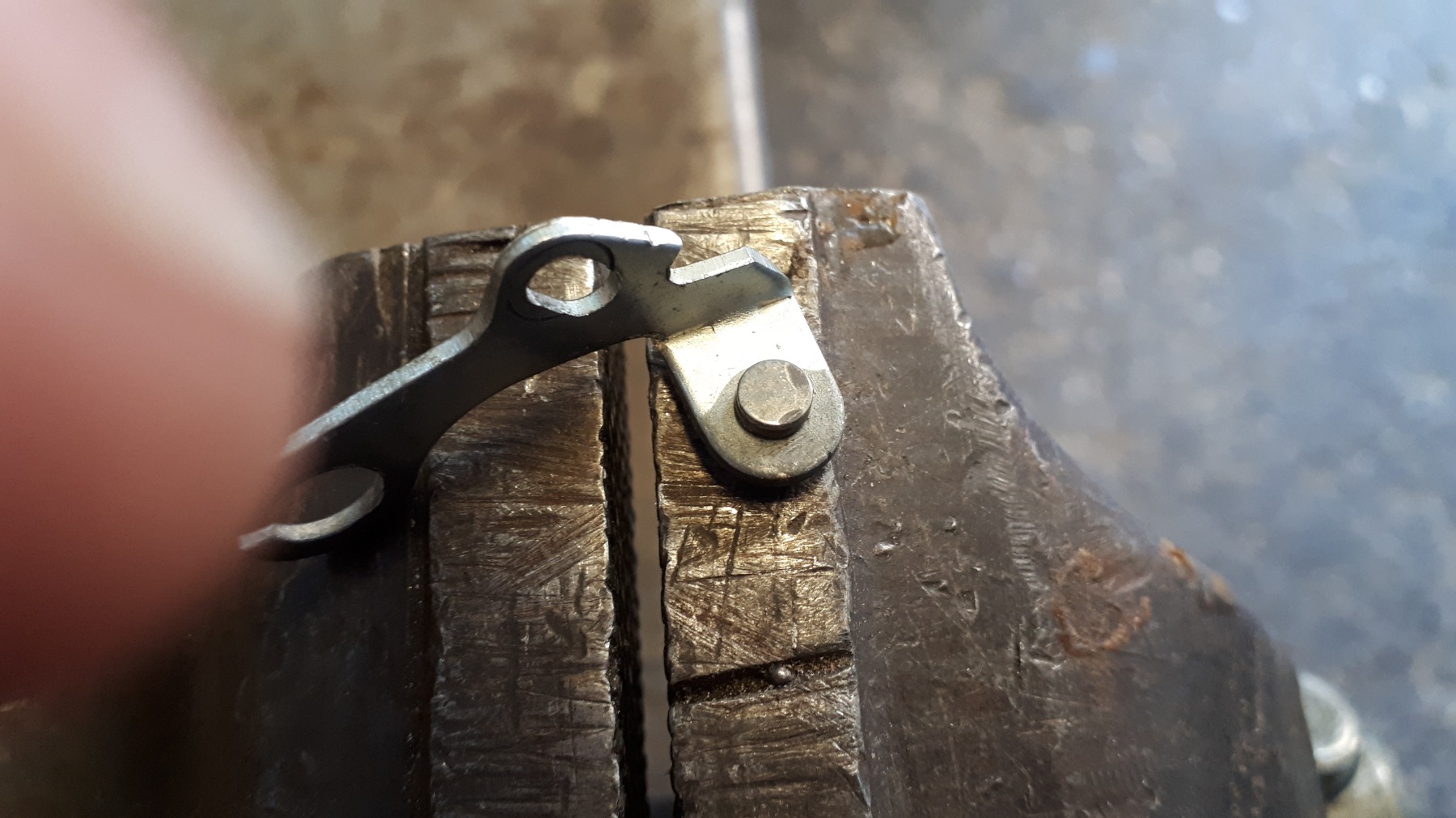

    Facendo un po di pulizia mi sono trovato fra le mani un contatto fisso di puntine adattabili alla 500/126.. forse tenute a ricordo.
    Qui abbiamo la prova documentata dove la qualità di alcuni ricambi è un po scadente…poi, chi ha effettuato questo montaggio è facile che non abbia allineato bene il pattino delle puntine con il centro della camme, guardando l’impronta della vite è nella massima apertura della registrazione..posso credere che non è stata fatta da un “professionista”.
    Se non ricordo male, non mi fu possibile fare la registrazione proprio per l’impossibilità di aprire ulteriolmente i contatti, le puntine non erano neanche messe male, era il pattino che era finito.
    Montaggio a parte, se volgiamo lo sguardo sulla parte dove il contatto fisso si univa a quello mobile, al centro non c’è nessuna traccia di “sfiammata”..guarda caso sono sulla parte esterna.
    Pare evidende che l’unione fra le puntine avveniva soltanto con un timido bacio sulla fronte …:laugh:
