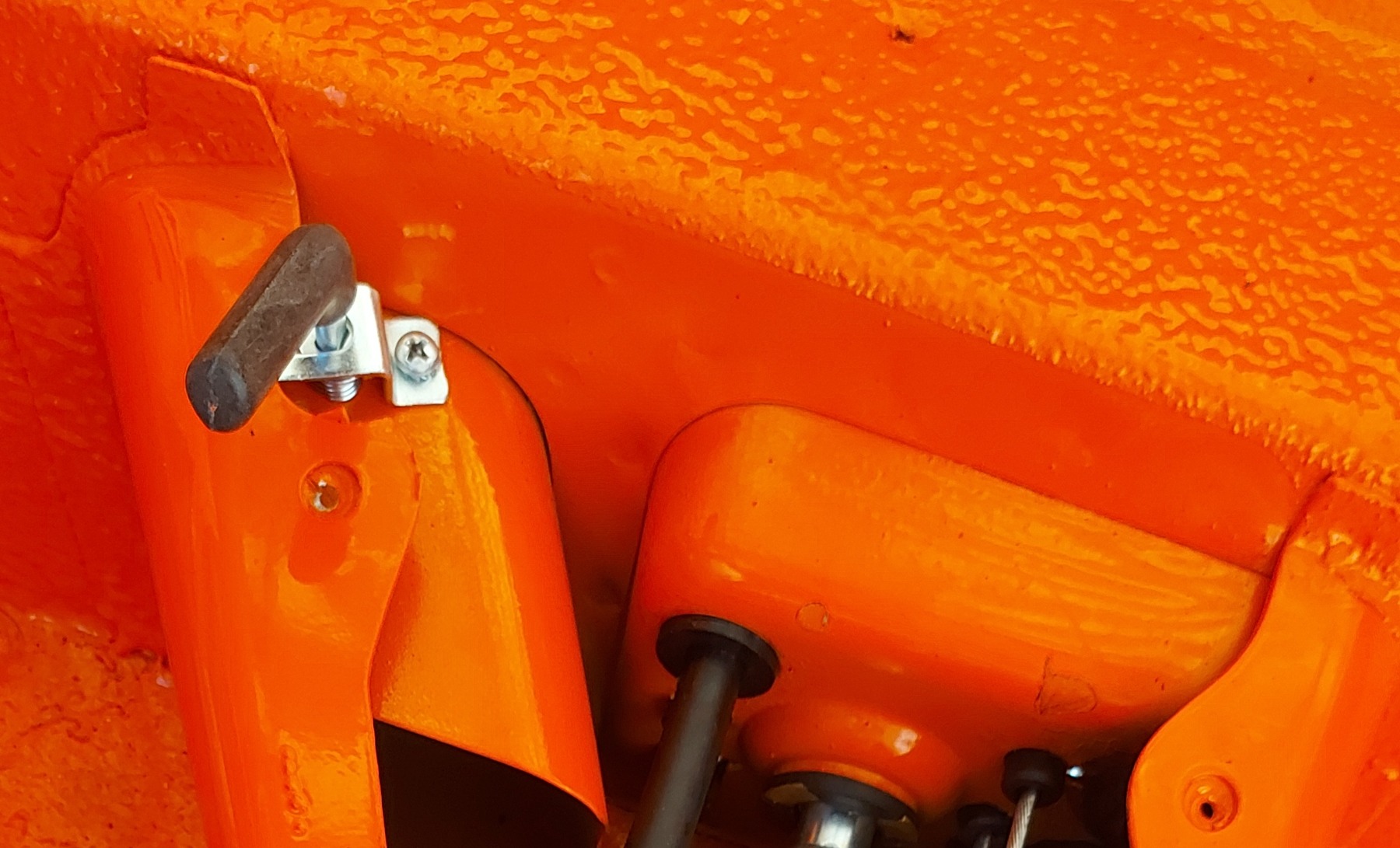

          #537081
            Ciao
            Io ti consiglio di controllare la frizione che mantiene in posizione lo sportellino.
            Sotto la forcella avvitata al telaio ci deve essere una molla che genera l’attrito necessario al fermo della paratoia.
            Altra verifica può essere riguardo l’integrità della guarnizione in gomma.
