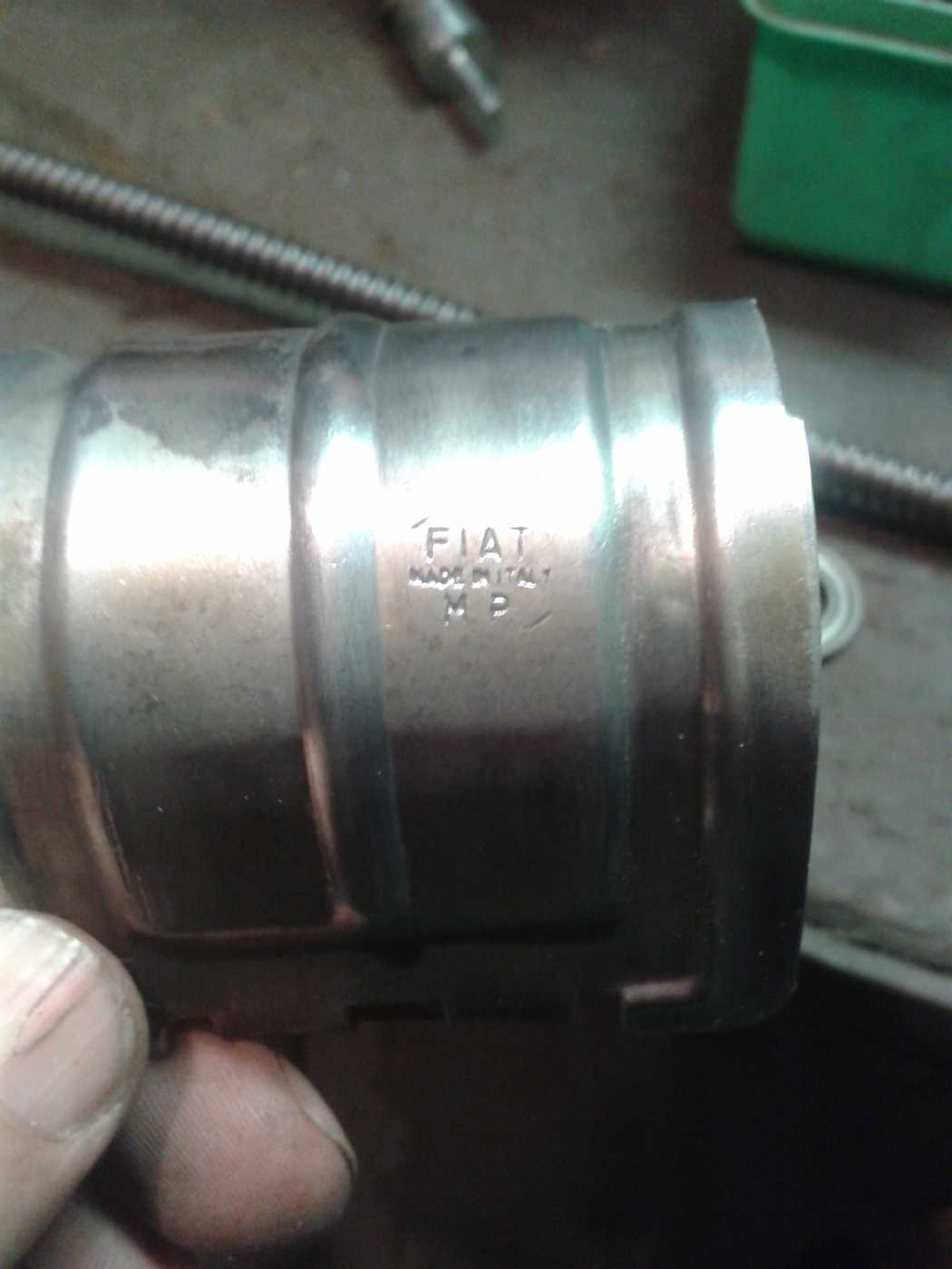

            ma adesso dovete spiegarmi anche la differenza elle due basette
            non vorrei mai che magari a Nanì qualcuno avesse montato la basetta della D 🙁 🙁
            #361528
            francesco78
              La cosa è molto semplice… la D ha basette più sporgenti e la gemma ha forma sostanzialmente conica e NON può supportare le gemme F.
              La F ha basette rastremate (sia in zama fino al ’68 che in plastica fino a fine produzione) e accetta, ovviamente, solo gemme per F indipendentemente se sono in zama o plastica….
              LA differenza interessante della foto che ti ho postato consiste che nei primi 2 anni (circa) le gemme copiavano nella parte con le righine la parte sporgente della basetta del modello D (esemplare a DX) poi invece le hanno fatte come l’esemplare a sinistra…. sempre in quella foto sono ritratti 2 esemplari STARS… la DX del ’66 (e prontamente sottrattami da un noto moderatore del Forum…. con la scusa che andava bene per la sua 8bull ……..) e la SX del ’70 o ’71 non ricordo, precisamente…

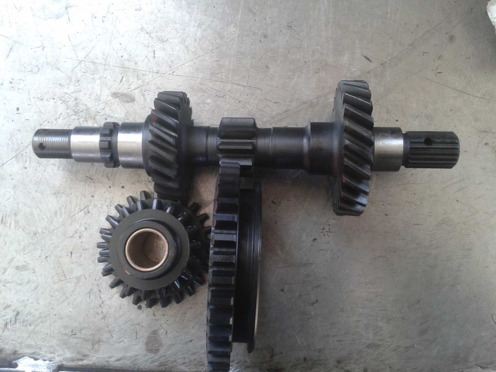

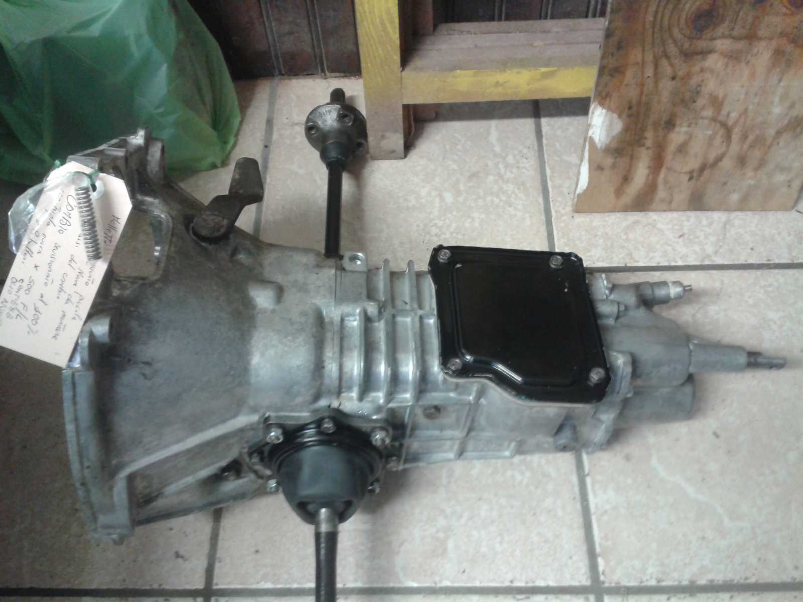

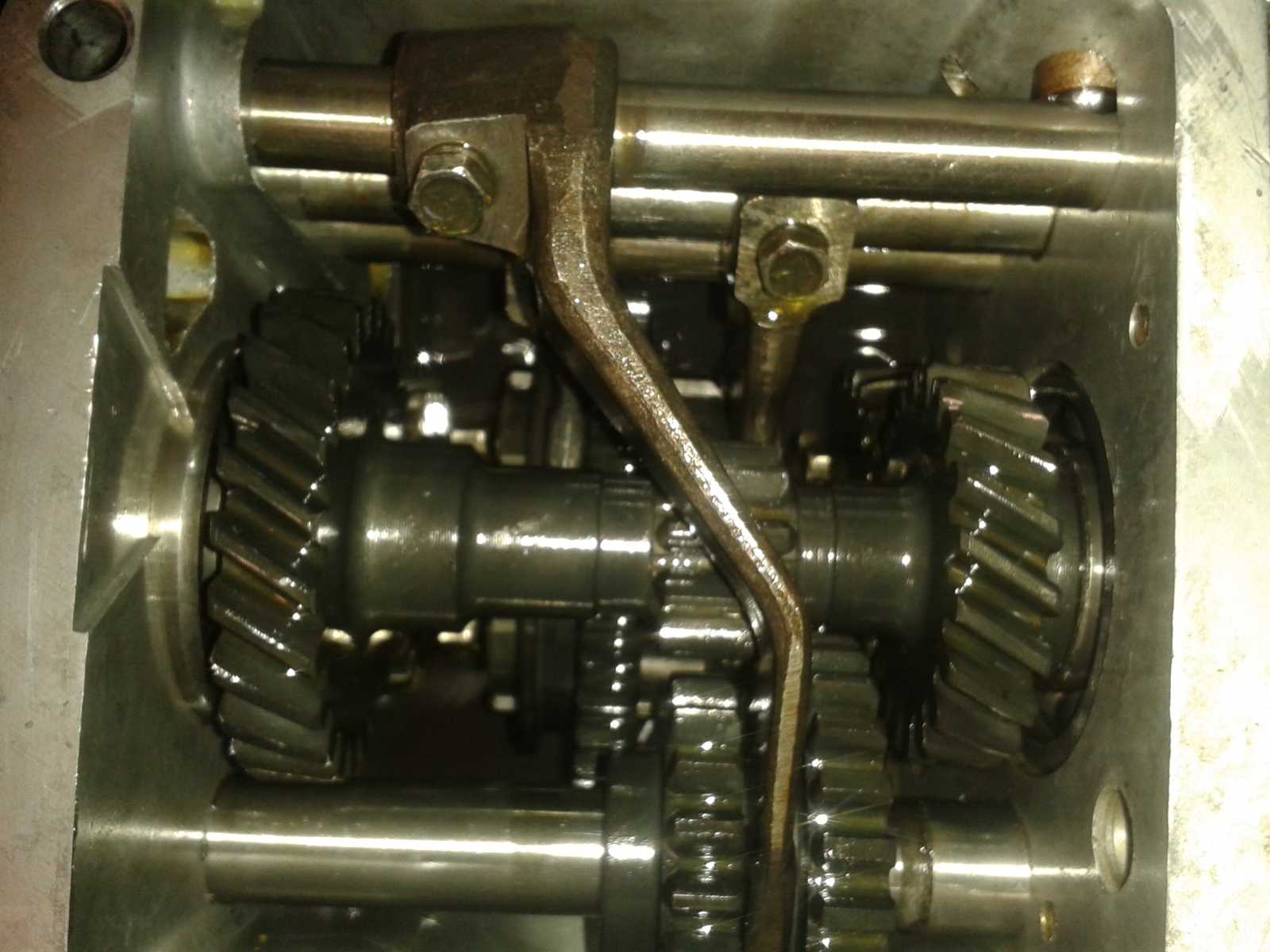

                        Ecco qualche aggiornamento 🙂
                        Mio cugino (ex meccanico) mi ha comunicato nei giorni passati di avermi trovato una tripla nuova tramite una sua conoscenza, a una cifra accettabile :whistle: :whistle:
                        Allora oggi nel primo pomeriggio, abbiamo ricomposto il cambio :like
                        questo è il risultato finale
                        #361877
                        meury
                          Claudio…
                          ma la campana del cambio non deve essere a due fori per sorreggere il motorino d’avviamento ??
                          #361879
                            Ciao meury,
                            no la campana del cambio per la 8 bulloni
                            è la classica della F con alloggiamento motorino avviamento centrale e a tre fori.
                            Il basamento è con attacco motorino a due fori come la D
                            con il mezzo bullone in alto, per intenderci il centrale
                            che si aggancia al basamento in una sede.
                            Almeno questo è quello che io so e spero sia giusto :unsure: :unsure:
                            tra l’altro il mezzo bullone io ne sono sprovvisto :angry: :angry:
                            e dovrò mettermi alla caccia :cheer: :cheer:
                            #361889
                              Confermo. ……..ricordati che il mezzo bullone va montato PRIMA di accoppiare motore e cambio…..dopo lo monti, come diciamo dalle parti mie, “corca”……….0

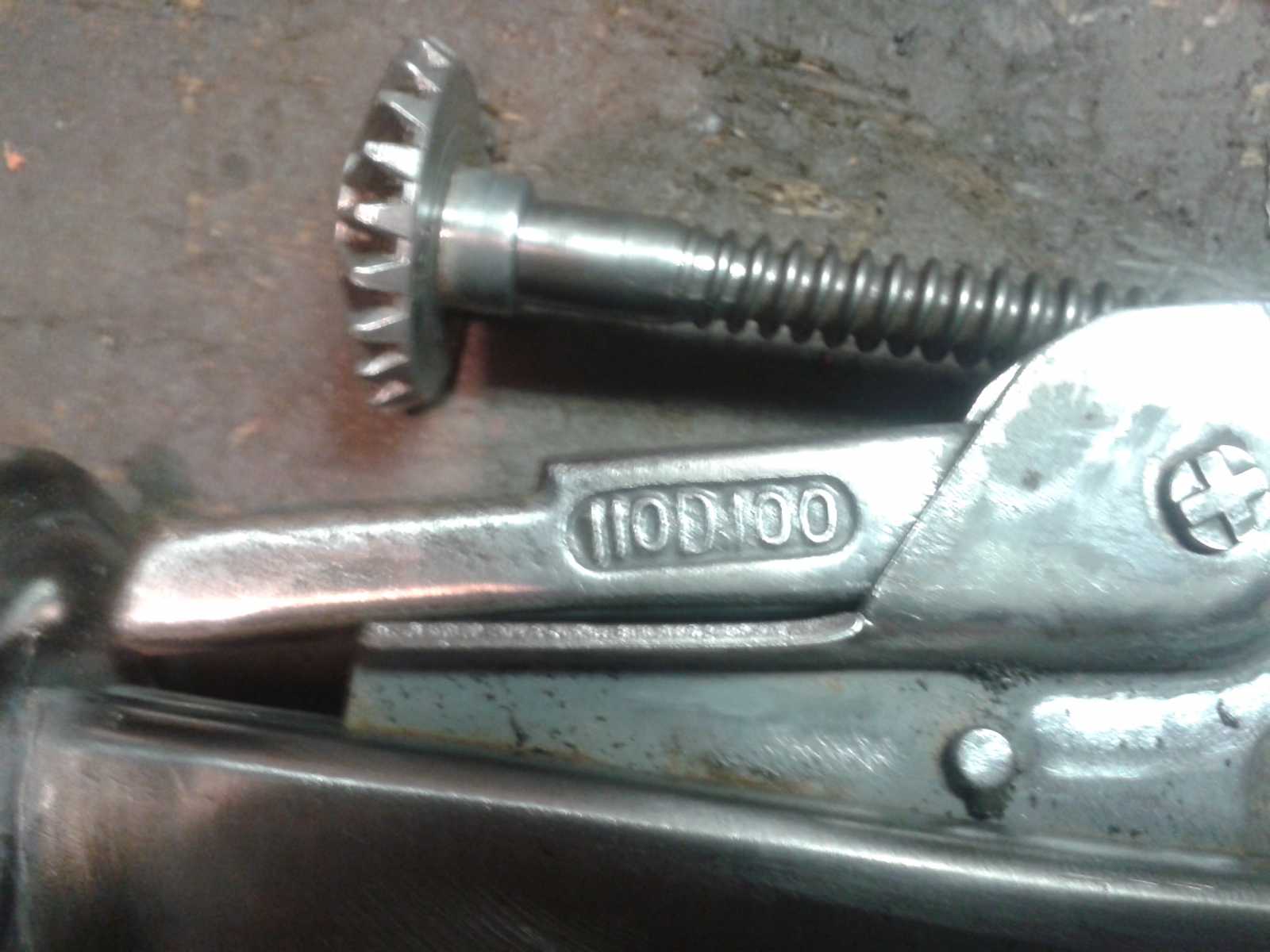

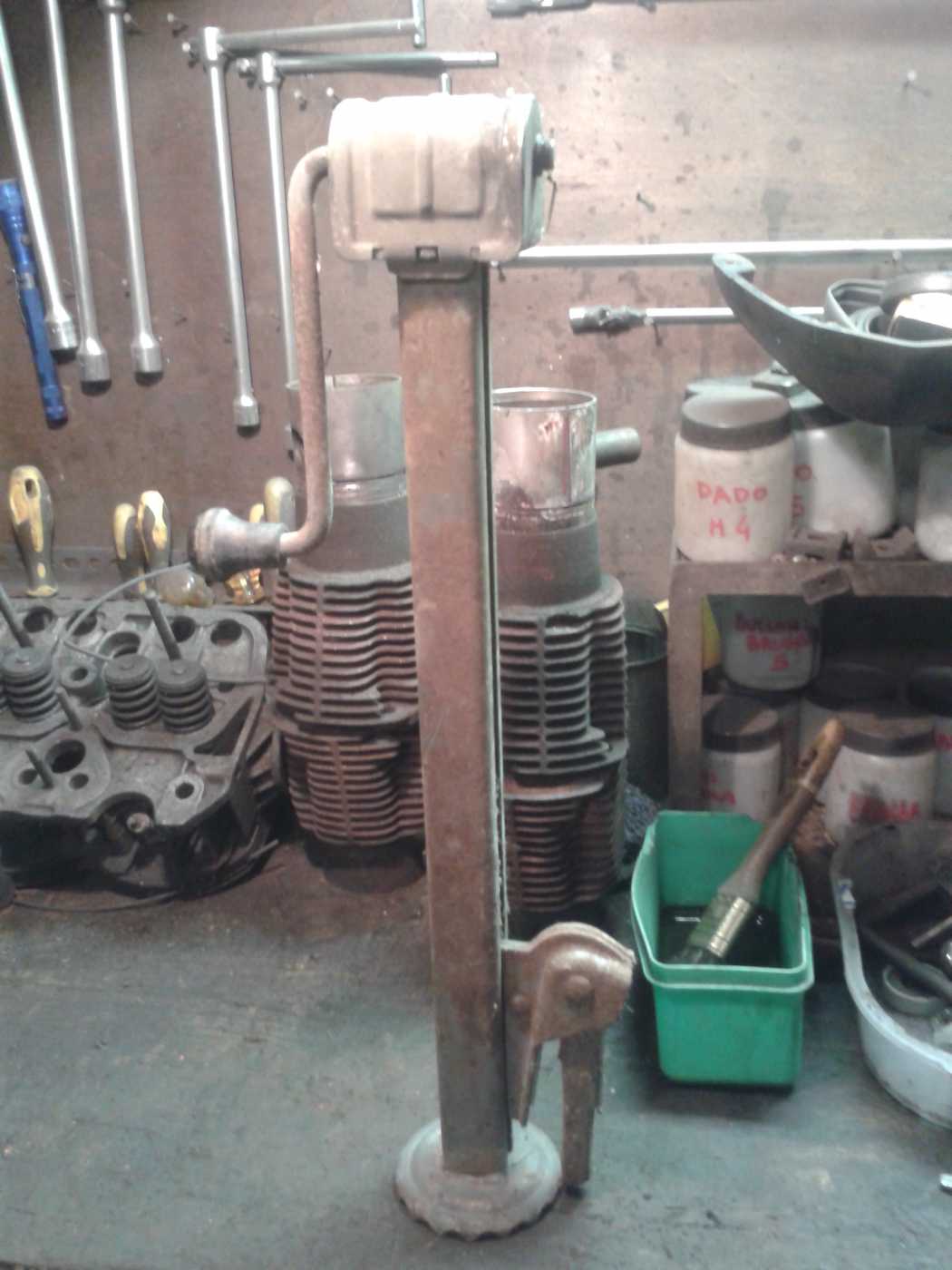

                                Ciao a tutti, oggi dopo un po di tempo nel quale mi sono dedicato al tagliando
                                di Ginetta con controllo bulloneria varia, registrazione porte, sostituzione olio rodaggio ecc…
                                ho deciso di dedicarmi al ripristino del crik di Nanì. 🙂
                                Dopo aver accantonato il suo perché troppo corroso dalla ruggine come detto in precedenza,
                                e dopo essermene procurati ben due ( non si sa mai) :laugh:
                                ho iniziato a smontarlo e a sverniciarlo tutto.
                                Durante questa operazione mi sono accorto che sull’astina di innesto,
                                c’è impressa la sigla 110D100 :woohoo: :woohoo:
                                mentre sull’altro ( il suo) non vi era nulla :huh: :huh:
                                allora ho controllato anche il secondo crik e anche questo ha la stessa sigla :ohmy: :ohmy:
                                qualcuno sa darmi spiegazioni ????
                                Poi sono passato a sverniciare il lamierino copri ingranaggi e anche su questo è comparsa
                                una scritta :woohoo: :woohoo:
                                Il colore originale del crik era verde con coperchietto e maniglia color oro e il pomello nero :ohmy:
                                mentre il secondo crik è grigio sempre con coperchietto e maniglia oro e il pomello nero.
                                Tutte le info disponibili sono gradite 😉 😉

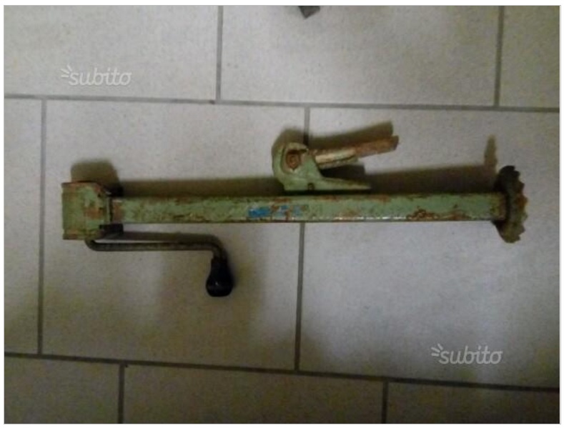

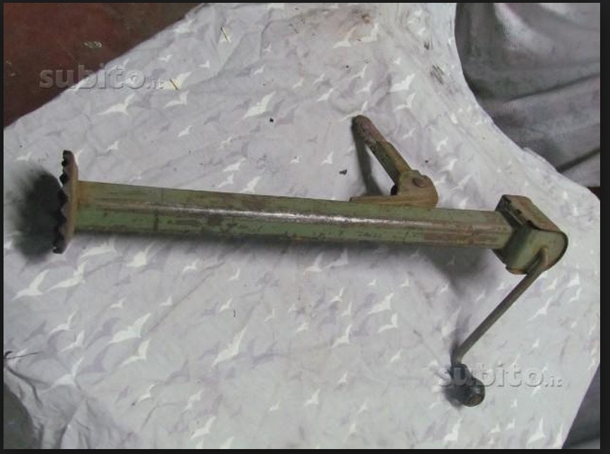

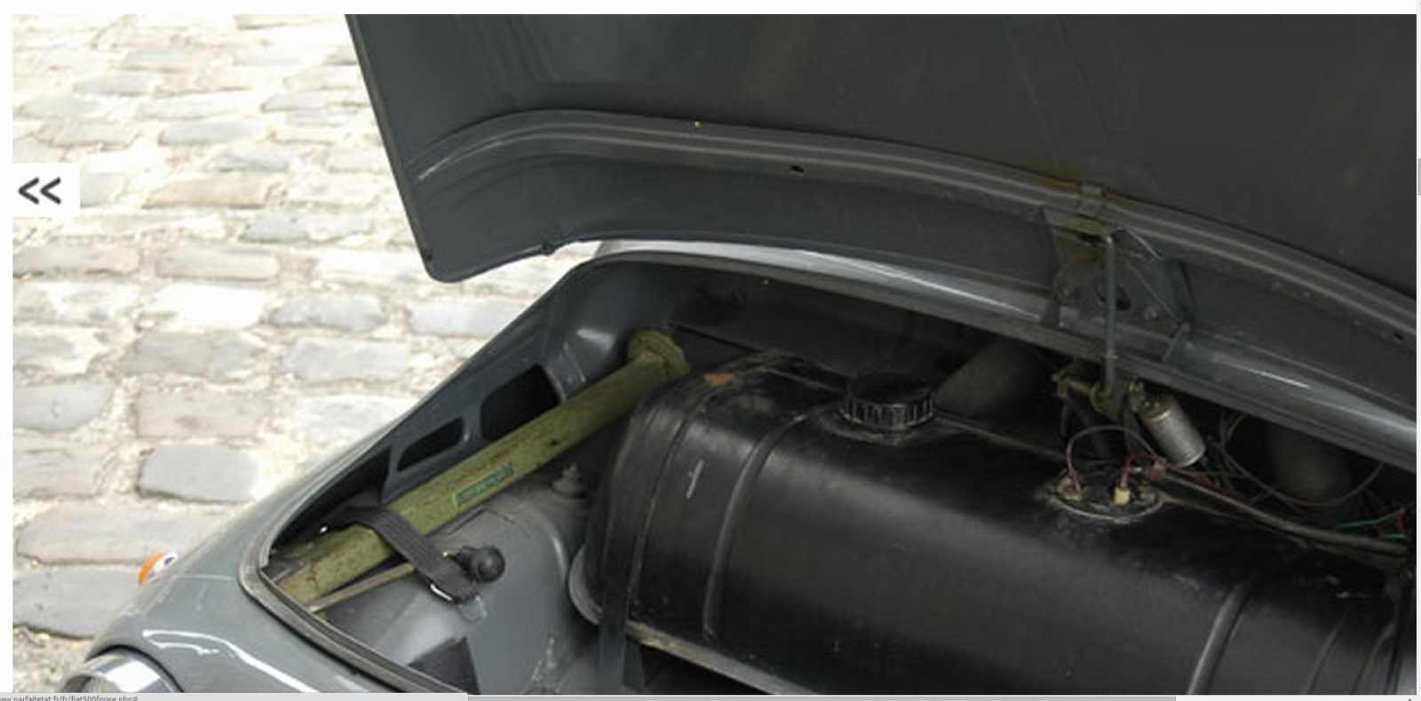

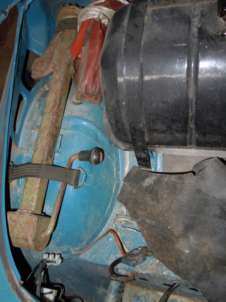

                                #362937
                                panda
                                  provo a dire la mia sperando di non metterti confusione, di crik per le 500 prime serie ne ho visti conservati di due tipi:
                                  1) tutti verdi compreso coperchietto e maniglia verniciata color verde;
                                  2) tutti verdi ma con coperchietto e maniglia color oro.
                                  non so se dipendesse da una questione di produzione alternante, oppure quelli in tinta unica fossero prerogativa dei primi modelli, visto che la “L” aveva il crick con maniglia e coperchietto color oro.
