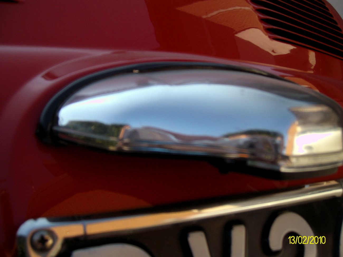

      ciao rispondo io:
      il primo e’ della effe dal 1966 , elle ed erre. manca la guarnizione in gomma pero’!!!
      il secondo in alluminio e’ dell 500 d e 500f 1965.e si monta senza guarnizione in gomma,e’ preferibile trovare il luce targa che abbia la cromatura dall’interno, perche’ quelli moderni basta lavarli un paio di volte che diventano neri.ciao.

        Ciao. Solo le 500 fino al 65 lo portavano in alluminio con quella “palletta” che dici di vedere sotto, e le prime F del 65.
        Dopodichè è stato adottato per tutte F-L-R in materiale plastico con cromatura all’interno e guarnizione nera per la protezione del cofano.
        ultimamente ne ho visti ai mercatini di forma del tutto simile a quelli in plastica ma realizzati in alluminio e poi cromati,un pò costosi ma molto molto belli.
        spero di essere stato esauriente.
        ciaoo

          Silvio5pavia ha scritto:
          [quote]Ciao. Solo le 500 fino al 65 lo portavano in alluminio con quella “palletta” che dici di vedere sotto, e le prime F del 65.
          ciaoo
          Io per la mia L, infatti l’ho preso in alluminio cromato, perchè quello in plastica che fanno oggi è di qualità veramente pessima e dopo un anno già si incominciavano a vedere le macchie nere della cromatura che va via :angry:
