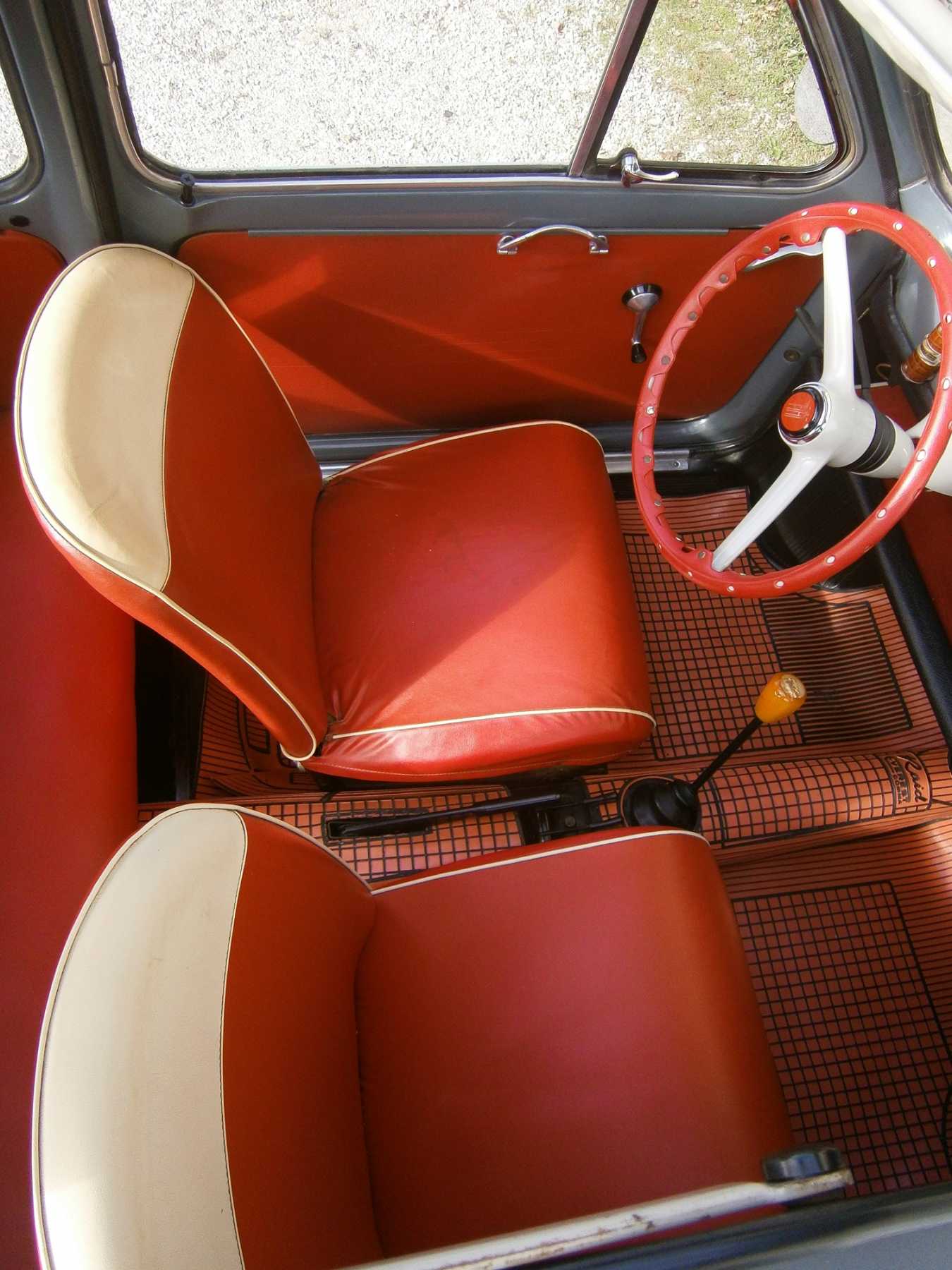

        Pure io sapevo che skai, vipla, vinilpelle fossero in definitiva lo stesso materiale.
        La tua 500 dovrebbe/potrebbe avere interni come la mia, rossi con lunetta avorio e cadenini coordinati

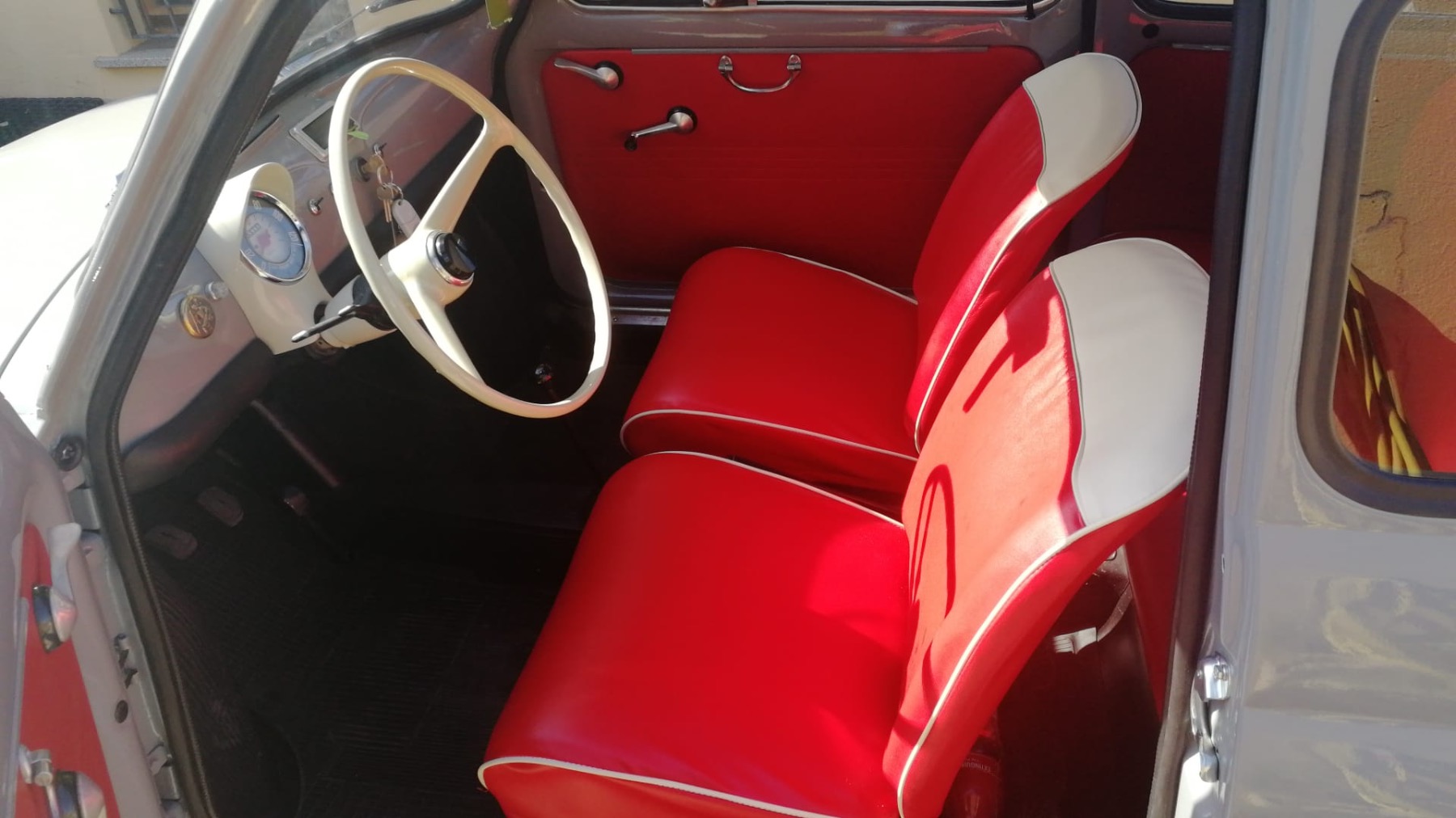

            I miei pronti a essere reinstallati

            #514011
              Davvero molto belli, complimenti!!!

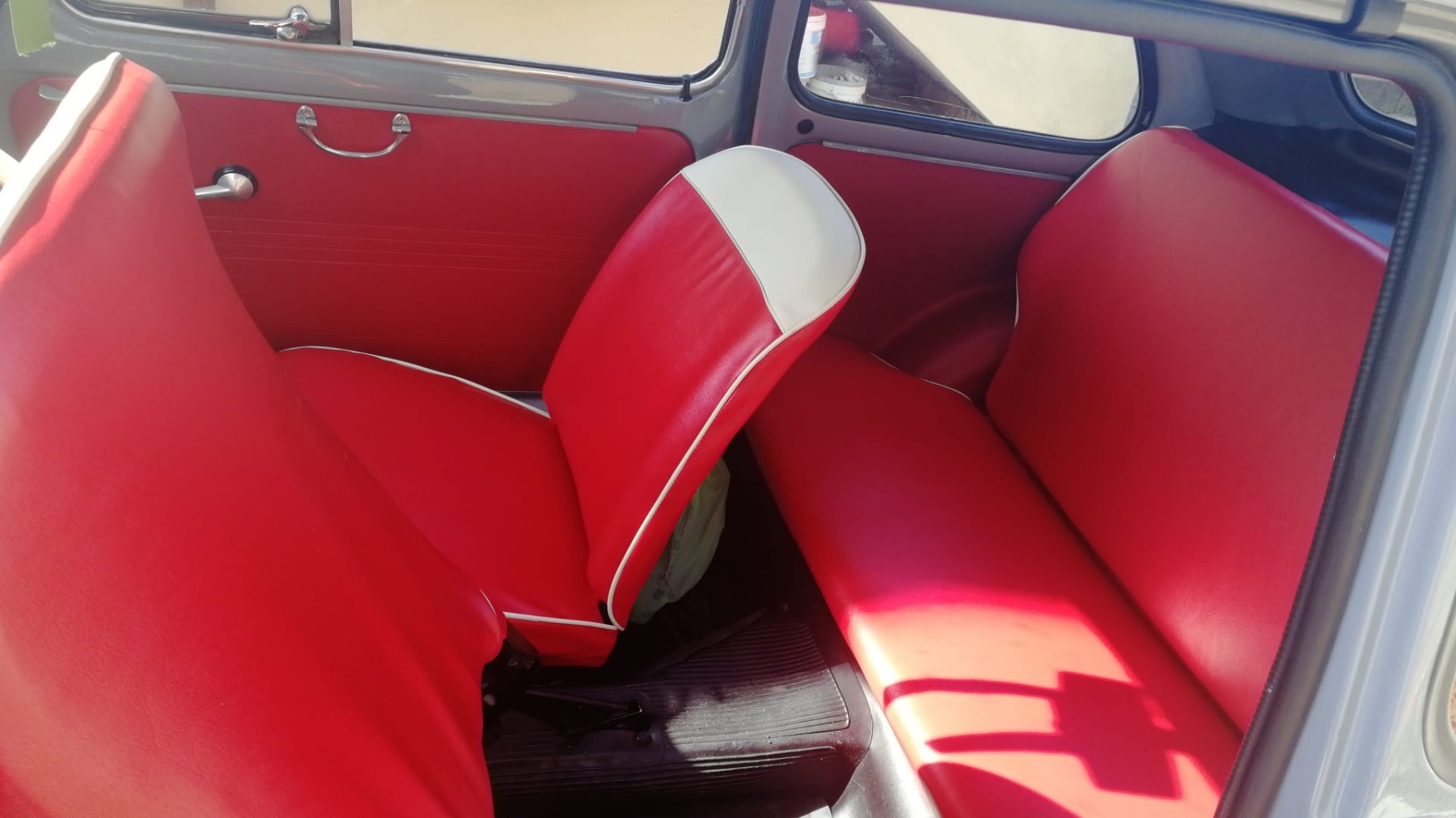

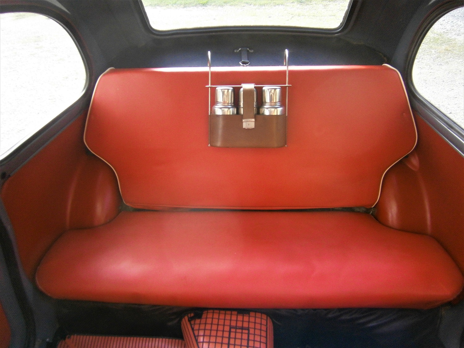

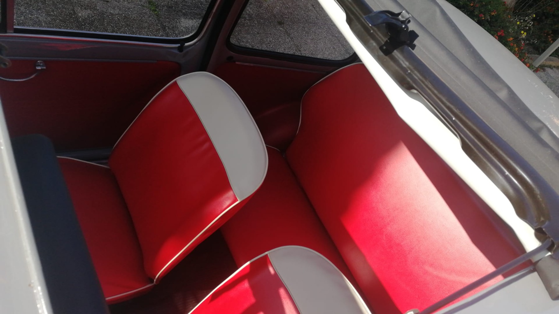

                            Montati stamane… :cheer:
