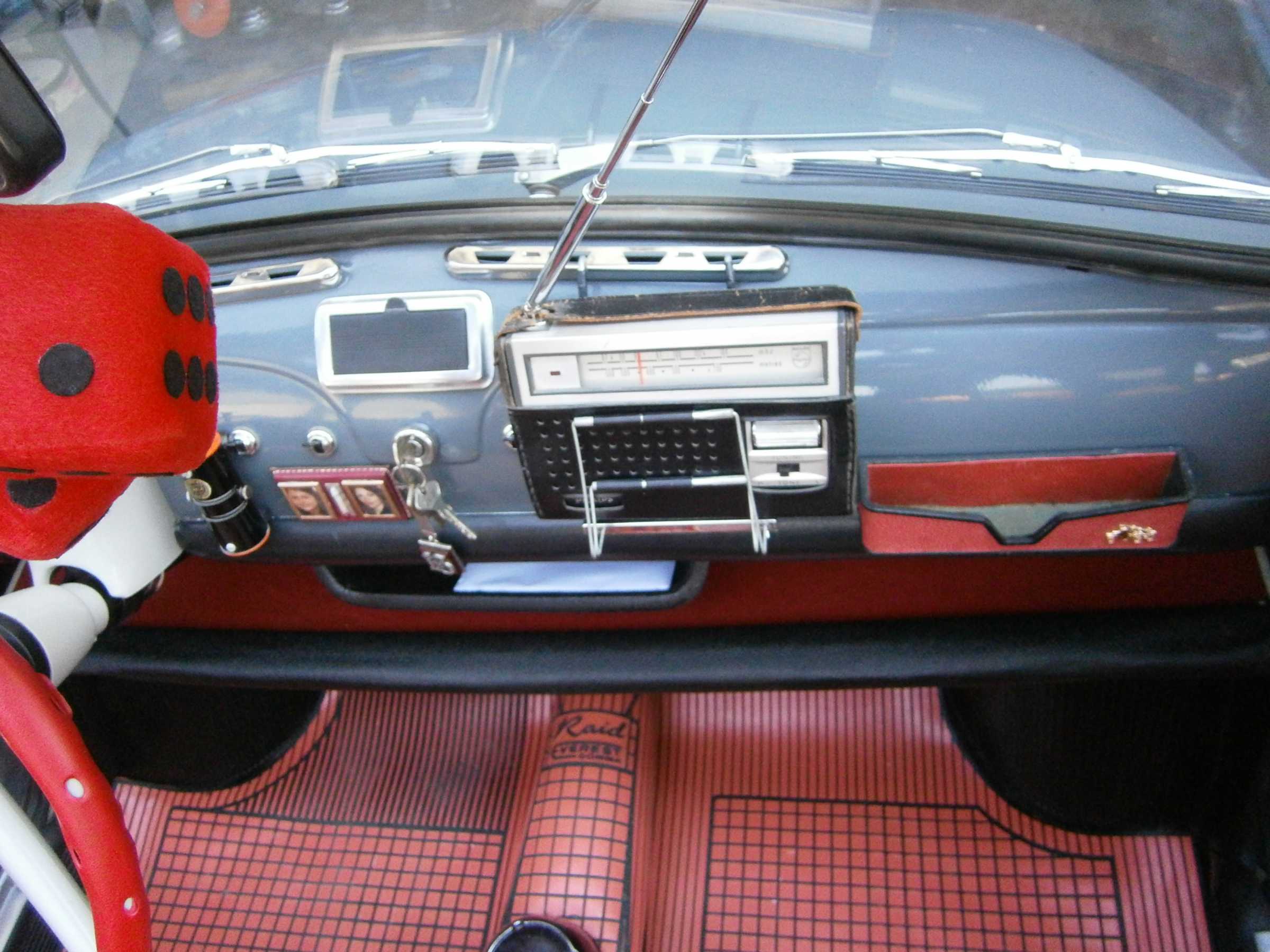

        Ecco allora i dettagli tecnici:
        autoradio/bluetooth: MAGIDEAL, costo 7.34 euro spedizione compresa
        amplificatore: Kinter MA700, costo 9.35 euro spedizione compresa
        ciao

          Complimenti, mi sembra un risultato eccezionale. Se poi la resa di ascolto è soddisfacente, penso che sia una opzione validissima.

            Confermo: resa audio ben superiore alle mie aspettative!!! :like

                  Siccome la cosa mi sta piacendo.. Vorrei sapere che soluzione hai adottato per l’antenna e che tipo di cassa hai utilizzato! Grazie in anticipo!

                    Per l’antenna, nulla di sofisticato… sulla schedina della radio va saldato con una goccia di stagno un filo che fa da antenna, che poi resta all’interno del cofano anteriore… io ho lasciato il filo bello lungo, una sessantina di centimetri.
                    Le due case le ho comperate su Ebay, ho scelto le più piccole disponibilii, ed ho speso, se non ricordo male, una trentina di euro.

                      Mi è arrivato l’amplificatore. Per l’autoradio c’è da aspettare sino al 21 agosto. Ho visto che manca l’alimentatore. Ti sei arrangiato col fai da te?

                        l’amplificatore è completo di alimentatore (se hai preso il modello che ho usato io, indicato qui sopra…)!
                        Non devi far altro che collegare i due cavi (positivo e negativo) che escono dall’amplificatorino all’impianto elettrico della 500 (polo positivo – sotto chiave e raccomando sotto relais – e massa). Non serve altro. Ti sarà arrivato – con l’amplificatore – anche un telecomando, che però io non uso in quanto l’amplificatore viene utilizzato solo per amplificare il segnale dell’autoradio.
