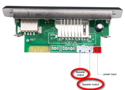

                        Ciao, stimolato da questa discussione mi sono messo alla ricerca ed ho trovato una soluzione identica o comunque molto simile nel frontalino, ma con un piccolo amplificatore stereo integrato!
                        Ancora più semplice quindi, dal circuitino parte direttamente il segnale stereo amplificato, quattro fili verso i due altoparlanti e via, impianto realizzato!:like
                        Se pensate possa essere di interesse comune vi farò sapere… nel frattempo attendo fiducioso l’arrivo della spedizione dal lontano oriente…

                        Miky J
                          Ma ci devi mettere un amplificatore? Che potenza potrebbe avere quella radiolina di uscita? Cmq io ne ho presa una simile dalla cina… mi arriverà a giorni… ci aggiorniamo
                          #466432
                          leonardix
                            [quote=”Miky J” post=349758]Ma ci devi mettere un amplificatore? Che potenza potrebbe avere quella radiolina di uscita? Cmq io ne ho presa una simile dalla cina… mi arriverà a giorni… ci aggiorniamo[/quote]
                            No, il bello è che dovrebbe andare bene senza amplificatore… La potenza è certamente ridotta, ma dovrebbe essere simile se non superiore alla cassa bluetooth che uso ora e che nel piccolo abitacolo basta e avanza…
                            Certo è un esperimento, ma costa talmente poco che vale la pena di provare… Vi farò ovviamente sapere :like
