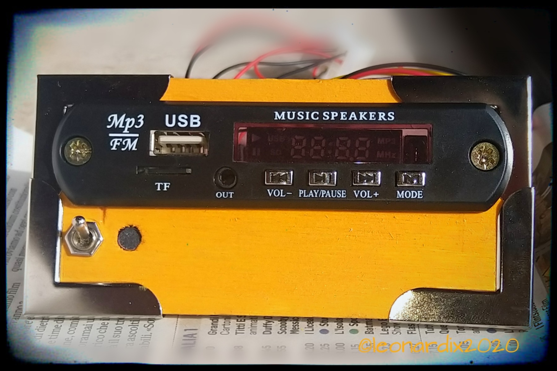

  • #472669
    leonardix
      Lo stereetto per fortuna funziona benissimo, è ora di dargli forma e colore idonei… Ancora In lavorazione, che ne pensate?

            #479471
            leonardix
              Scusate, avevo dimenticato di pubblicare qui il risultato finale… poi è arrivata la quarantena e non ci ho più pensato, questo è un assaggino, ne farò uno migliore appena possibile, comunque è esattamente ciò che mi serviva, pienamente soddisfatto!
              #479472
              Fufu
                Bellissima Leonardo!! Complimenti! :-):-)
                Non appena sarà montata metterò una foto anche della mia, a questo proposito ti ringrazio per la piccola guida di montaggio da te realizzata qualche tempo fa 😉 :cheer: 🙂
