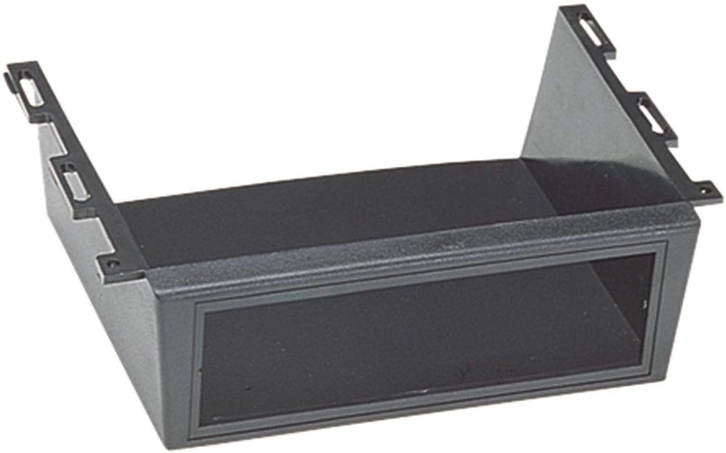

            Si trovano in commercio dei mobiletti già fatti, che permettono anche di mantenere la tasca portaoggetti, ma a mio parere sono ingombranti e antiestetici, oltre ad essere previsti per le vecchie autoradio “a cassetto” tipo anni ’90 che oggi non hanno più motivo di esistere.
            Se hai un minimo di dimestichezza col bricolage avrai molta più soddisfazione a realizzare un mobiletto che asseconda i tuoi gusti, eventualmente partendo dal chiedere a un elettrauto di fornirti due altoparlanti di piccole dimensioni e un amplificatore Bluetooth compatibile, per poi concepire e costruire il mobiletto attorno a questi componenti, come ho fatto io.

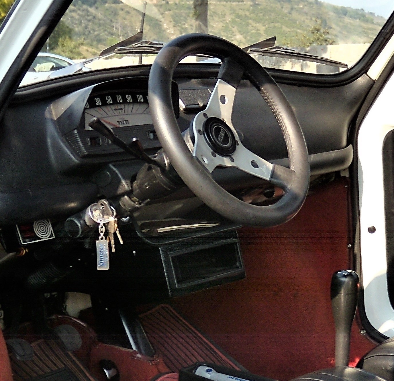

            Gian56

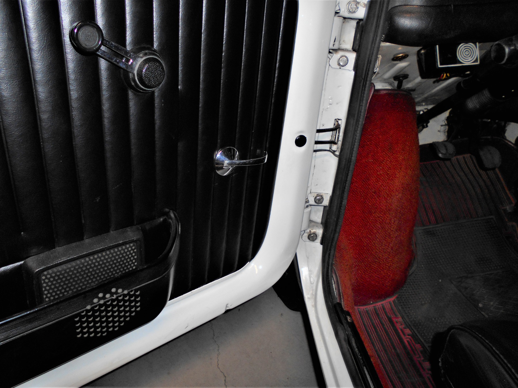

              Ciao, io ho risolto il problema collocazione autoradio e casse così: ho costruito un mobiletto (in truciolato poi verniciato con groffatura) per l’autoradio e lo ho applicato sotto al portaoggetti, di tipo rigido, posto sotto al cruscotto; le casse le ho inserite nei pannelli porta ed ho forato le tasche per facilitare l’uscita del suono. Se invece vuoi montare le casse senza forare nulla esistono degli altoparlanti “a cassetta” non eccessivamente ingombranti che puoi applicare sotto al cruscotto o sul pianale dal lunotto, esistono anche delle cassette già fatte (in vendita su Amazon) già usate da qualcuno sulla 500.

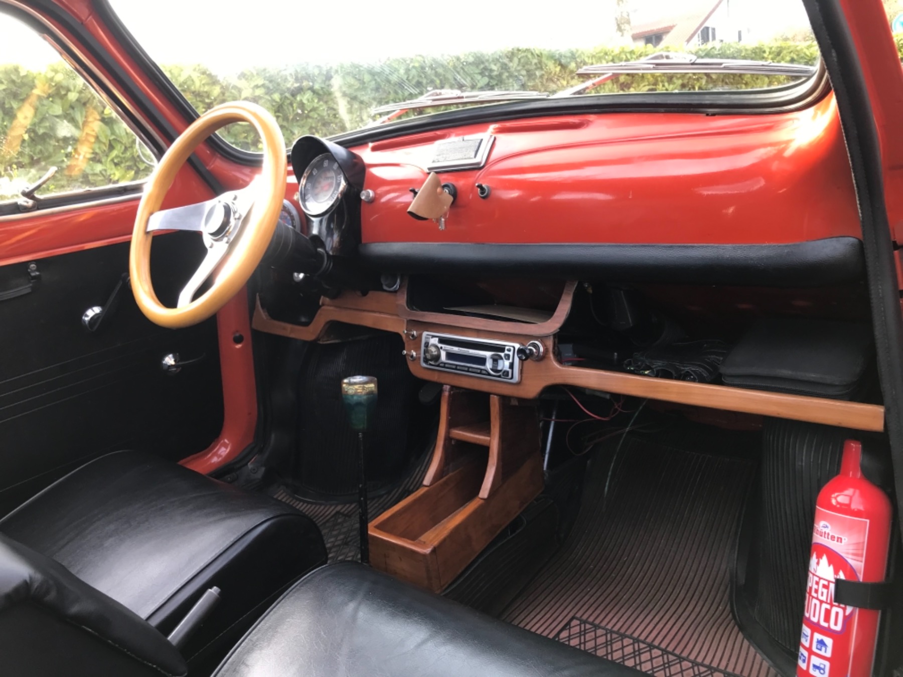

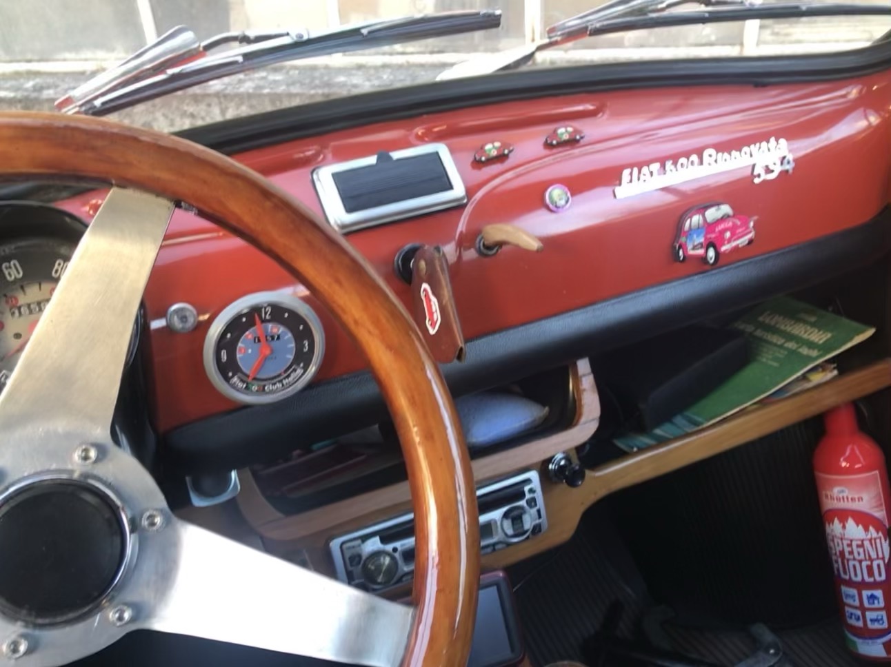

                FDA1C79D-A650-4064-BA5F-633891A81298.jpeg BD9E0DA3-B3A2-4ABA-8155-48E359800F27.jpegIo ho risolto con il fai da te senza tagliare nulla, si può togliere e tornare all’originalità in poco tempo
                #519796
                Perla2021
                  Complimenti bellissimo lavoro! Riusciresti a darmi due dritte per realizzare una cosa così anche per me?:)

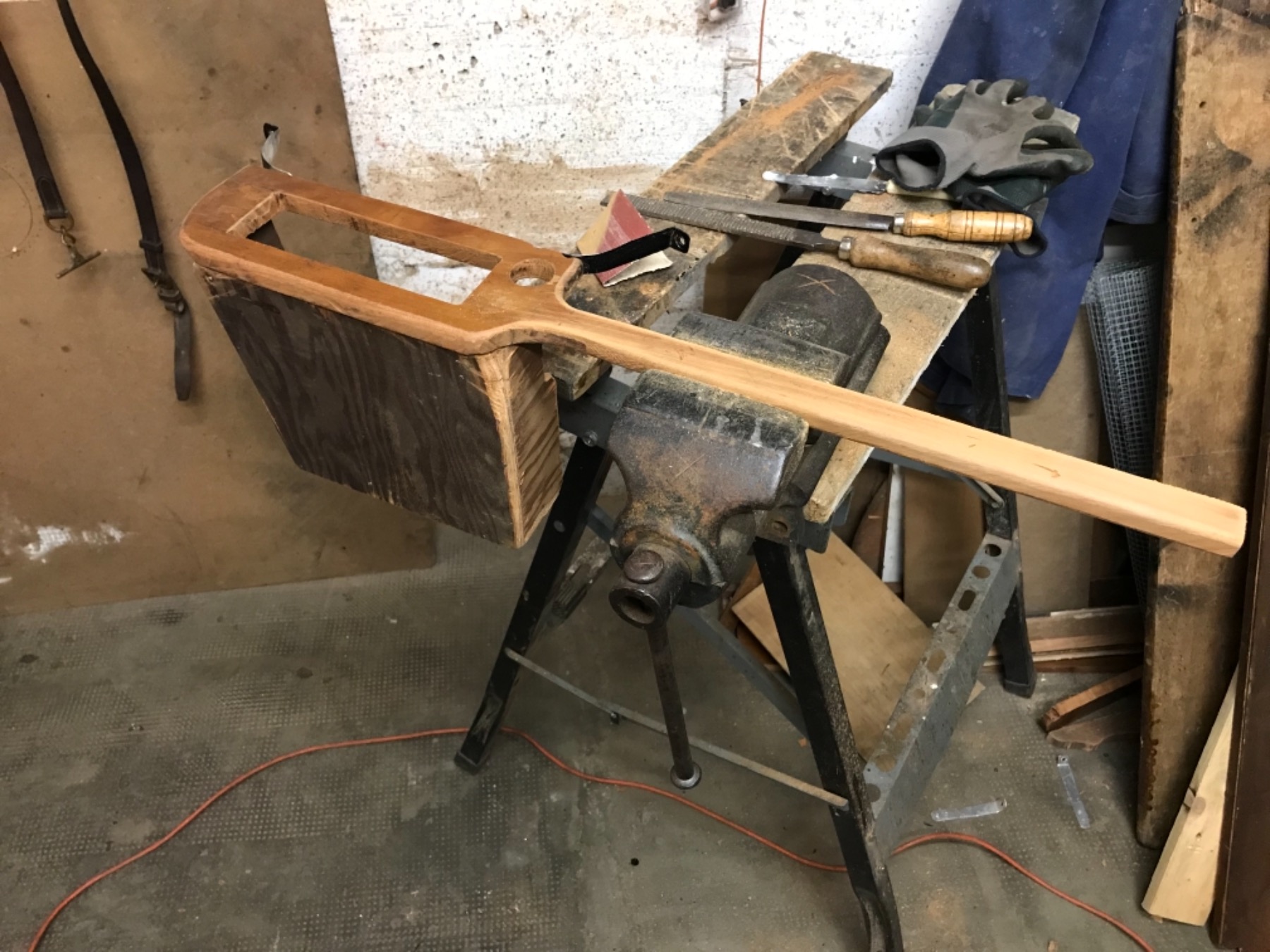

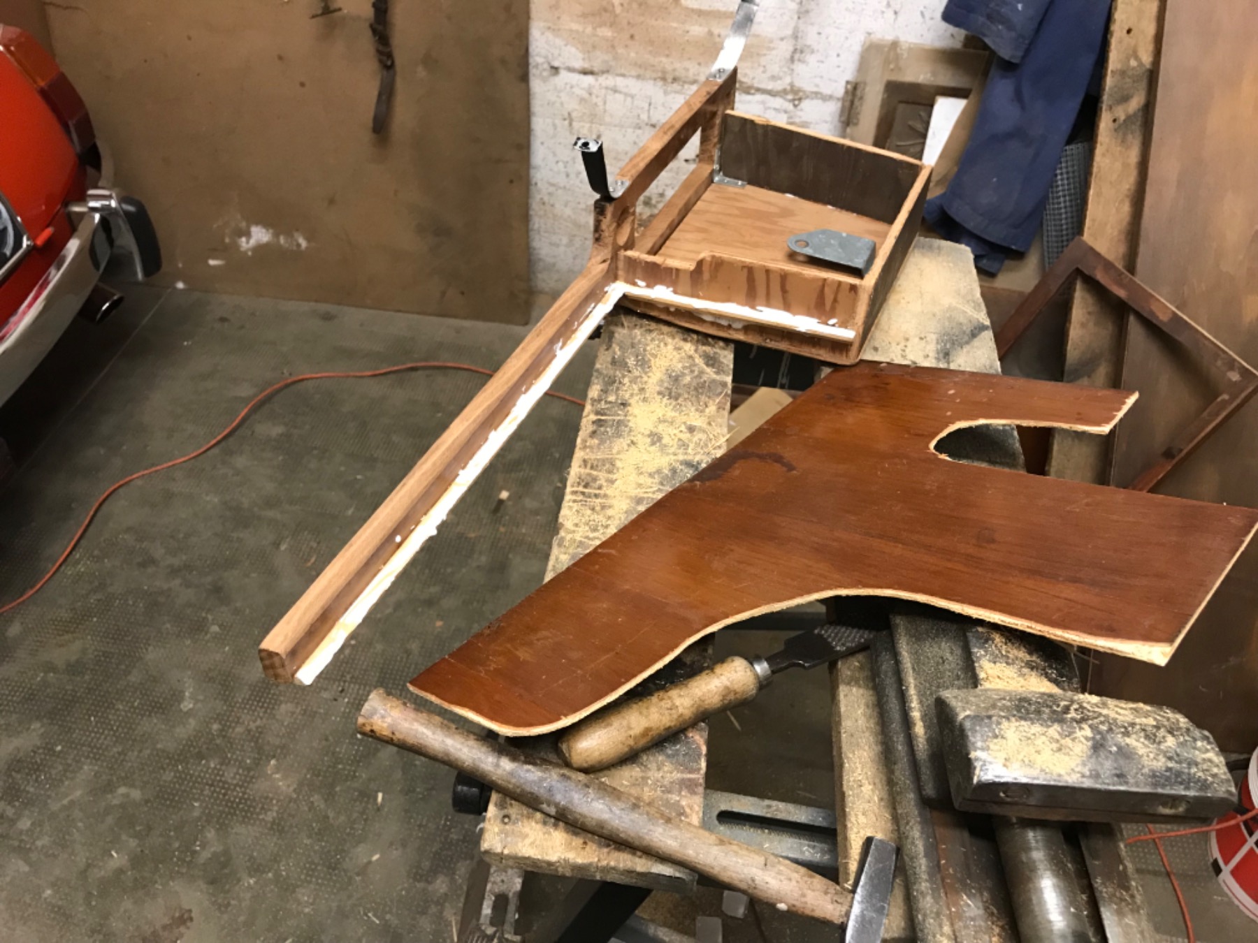

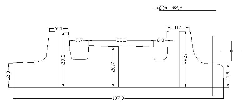

                    rag49

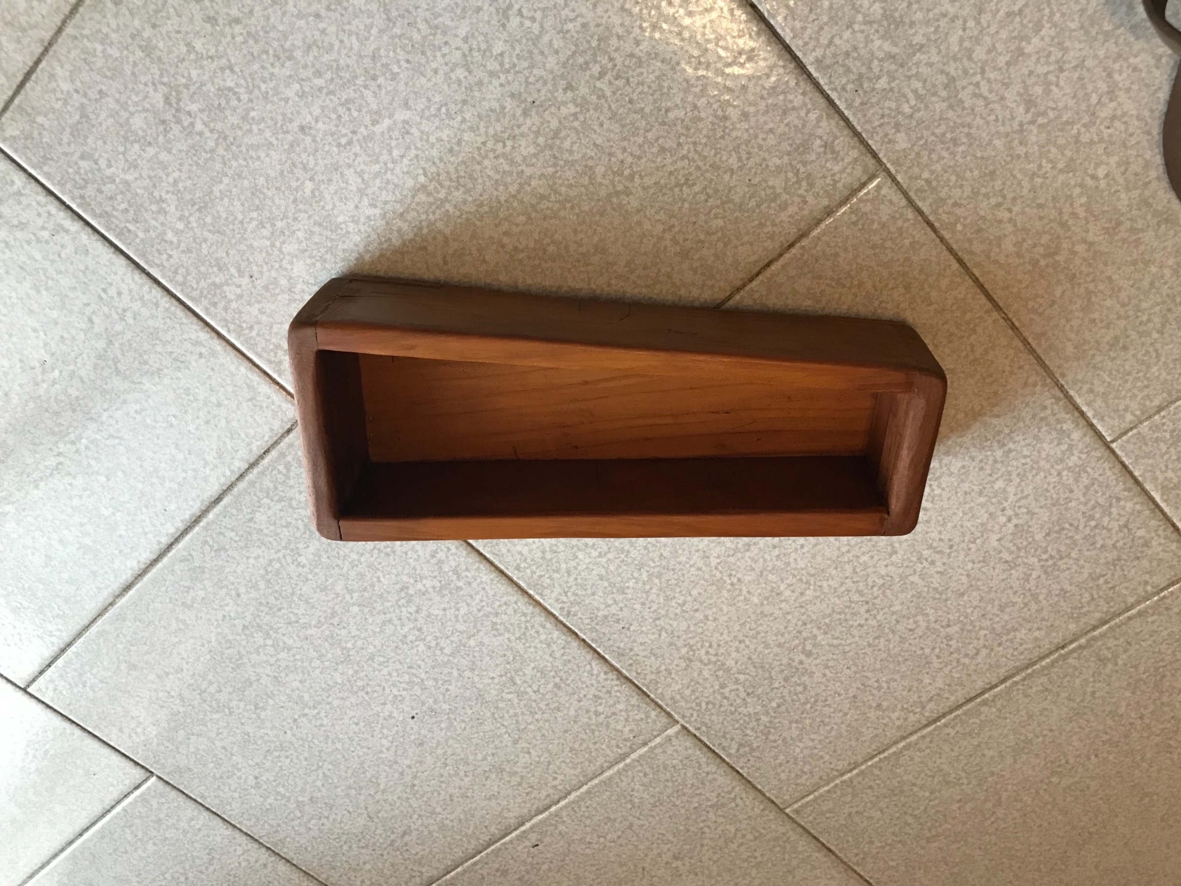

                      La base di partenza è stata la foto con le misure del portaoggetti sotto il cruscotto, che gentilmente mi ha fornito Alessandro (drago500) , che saluto e ringrazio ancora. 767498C3-A4CE-4F6A-B3C6-08BC015DE09B.jpeg
                      Poi ho utilizzato una tavola di legno massello in ciliegio per ricavare il frontale, come base per la mensola puoi utilizzare il compensato. 867A7C55-F5C7-49B8-B198-709B95EE2DFA.jpeg 8B2F6413-BFFE-4859-A210-0BC68C30E053.jpeg [attachment=144624]8AAE9615-E67B-4606-B402-
                      3FE97CD772FE.jpeg[/attachment]
                      Buon lavoro

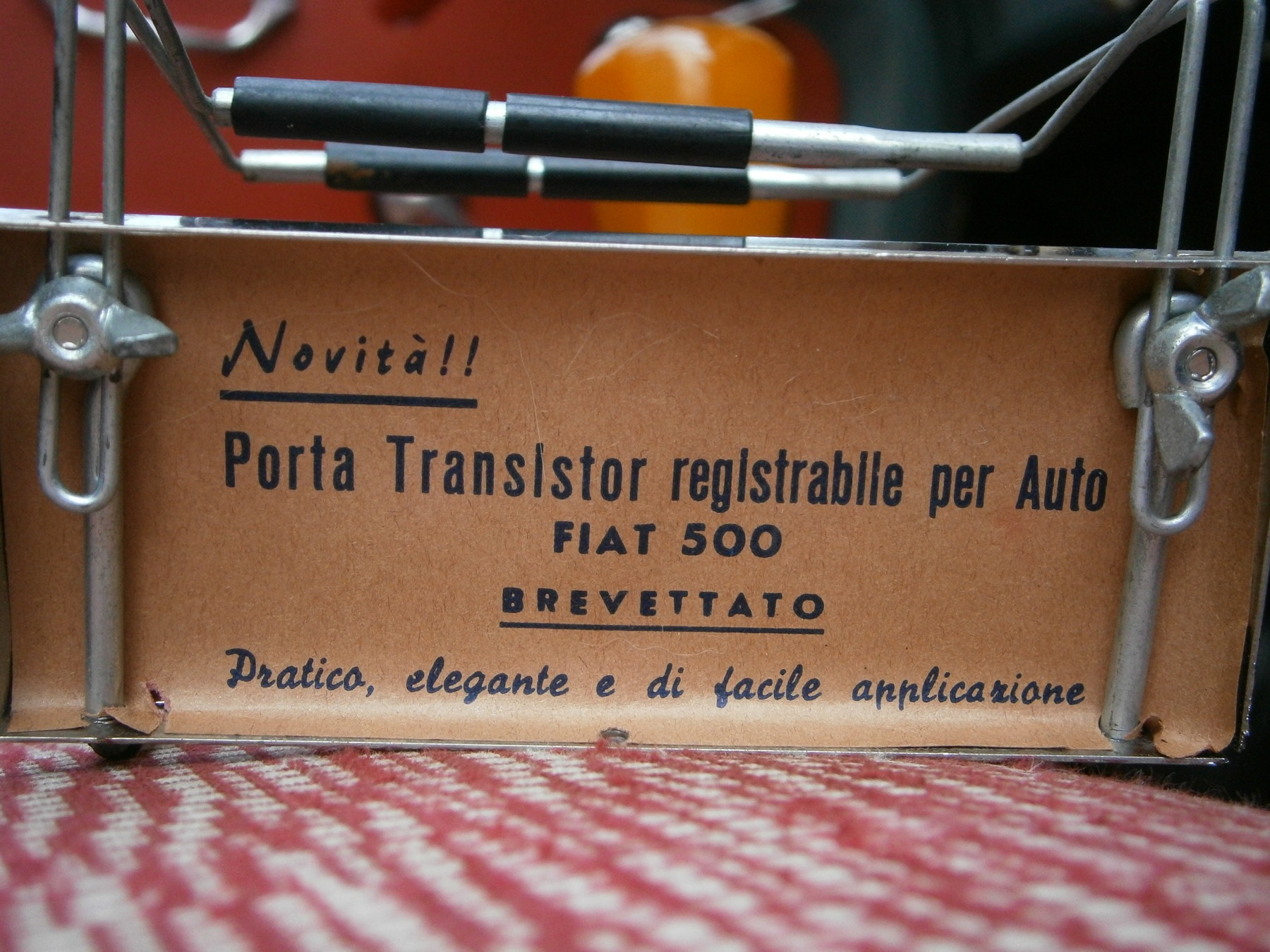

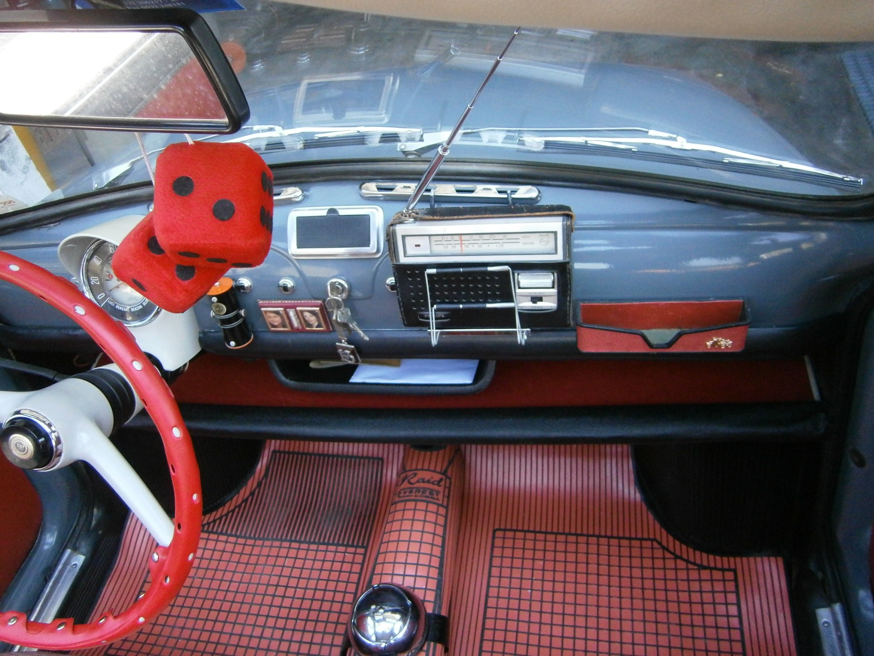

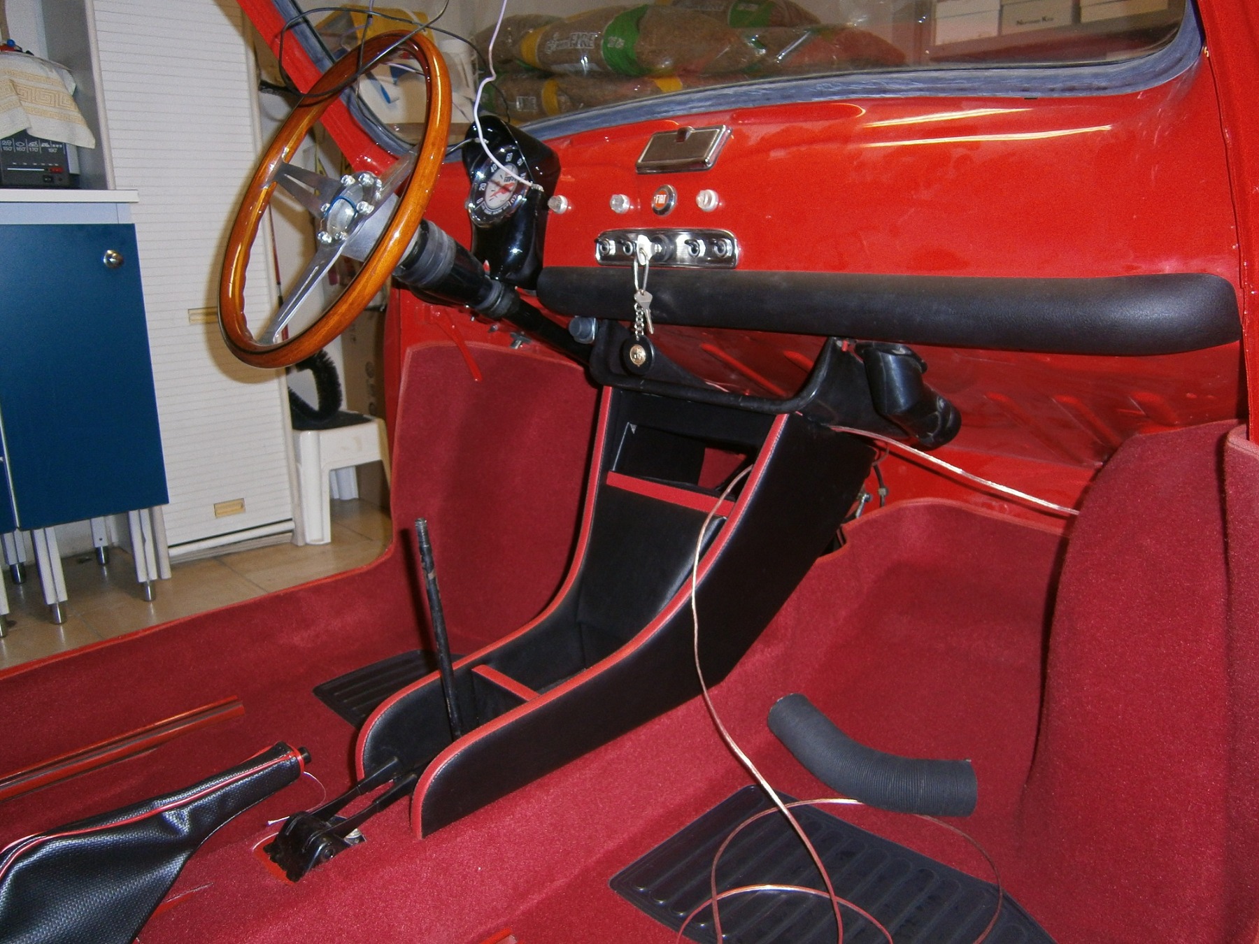

                            Per una delle mie 500 scelsi alcuni anni fa uno dei classici mobiletti rivestiti in skai.
                            Di questa tipologia ne esistono in commercio vari modelli, per autoradio classiche 1 DIN, per grandi stereo 2 DIN o più, possono avere un vano portaoggetti, possono essere corredati di sportellino oppure essere “a giorno” o con predisposizioni per strumenti aggiuntivi.
                            Come puoi vedere questo è per autoradio 1 DIN, con piccolo vano portaoggetti e sportellino, è del tipo “basso”, preserva quindi il portaoggetti centrale di serie, altri invece vanno fissati direttamente nella parte bassa del cruscotto e ne richiedono la rimozione.

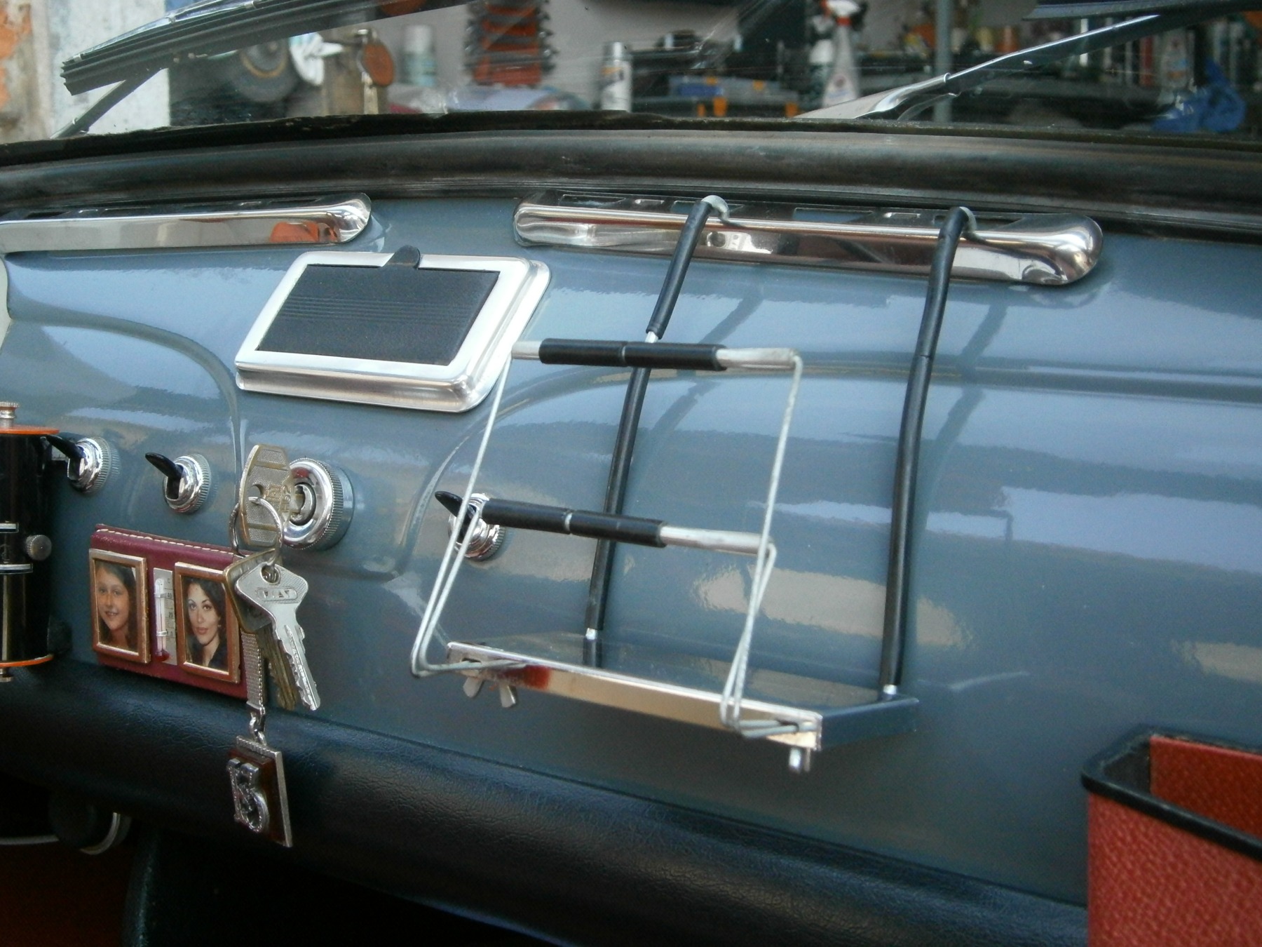

                            L’altra 500 è invece più in stile anni 60, utilizza quindi un semplice supporto da agganciare alle bocchette dell’aria ed una radio a transistor con FM (funzionante) .
