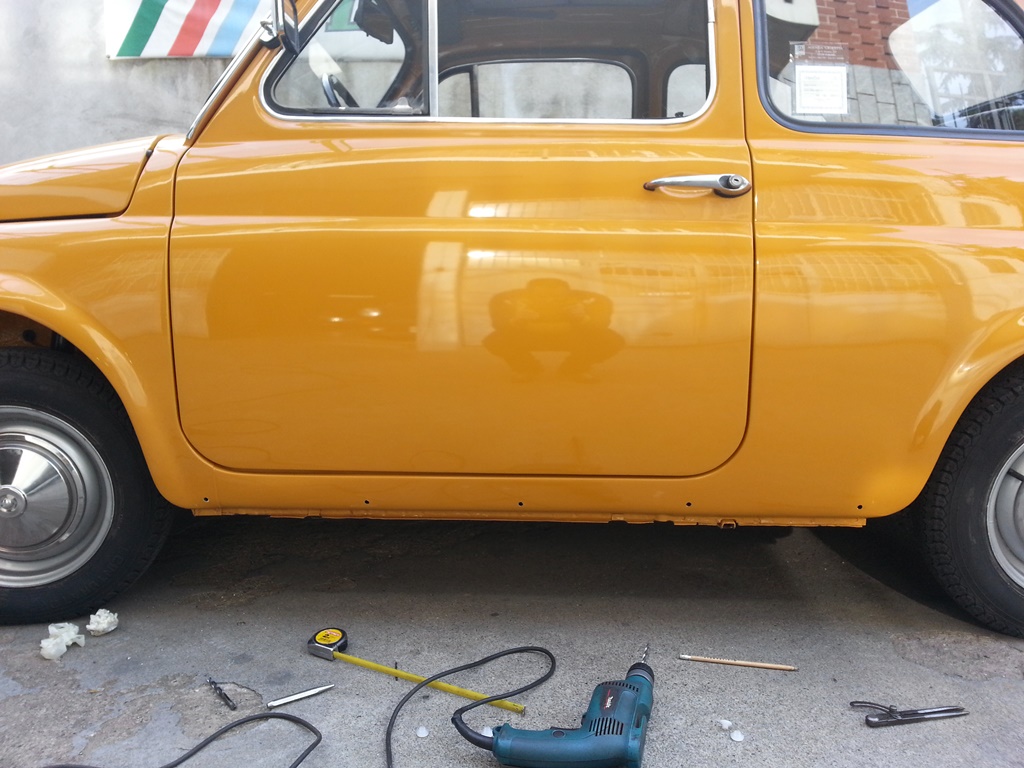

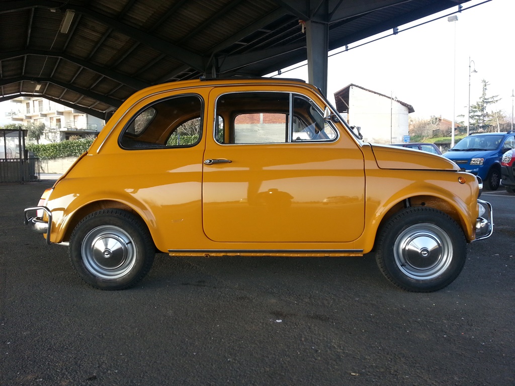

    Ciao,
    Se vi può essere utile allego una foto con la posizione dei buchi per il montaggio modanature
    Non avevo l’idea di come andassero montate, ho chiesto al Comm Tecc Bo, che gentilmente mi ha dato un indicazione, montale il più basso possibile.
    Ho fatto una foto ad un cinquino fresco di certificazione asi e ho probato a montarle.
    2 consigli
    1) verniciate i buchi per evitare eventuale ruggine
    2) mettete un goccia di silicone nella modanatura esattamente in linea con il fermo, questo perchè la rotaia della modanatura che ospita il femo ha dei gichi eccessivi e tende a saltare fuori
    #283575
    marco mandosio
    Ciao,
    2 consigli

    [attachment:1]C:fakepathFiat 500 da restaurare20140309_163609 03.jpg[/attachment]

    Avrei una domanda… Ho preso le modanature e le clip per il fissaggio ma non capisco come si montino..qualcuno me lo potrebbe gentilmente spiegare????

    Ciao appassionati, mi sapreste dire a che distanza vanno posizionate le modanature sottoporta?

    [quote=”india700″ post=199867]Ciao,
    2 consigli
    2) mettete un goccia di silicone nella modanatura esattamente in linea con il fermo, questo perchè la rotaia della modanatura che ospita il femo ha dei gichi eccessivi e tende a saltare fuori[/quote]
    Ciao India700!
    Sto per installare le modanature anche io, ma sei sicuro che vadano montate così basse? Vorrei accertarmene prima di forare!
    Grazie mille davvero in anticipo!
