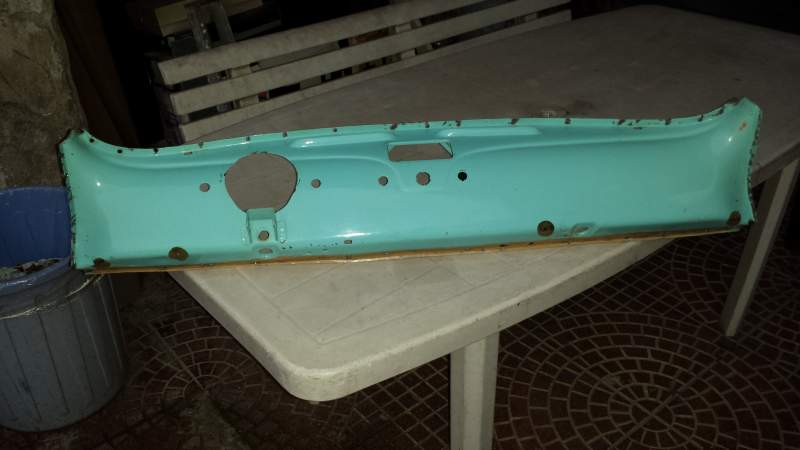

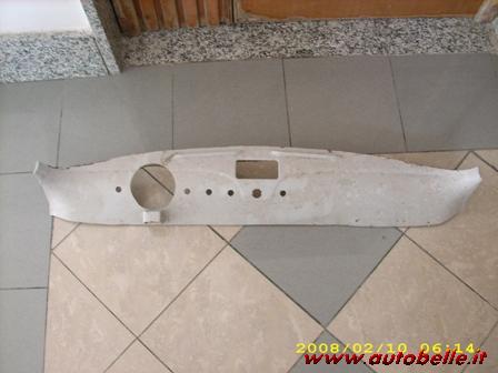

      questo è il lamierato del modello L
      mentre questo è del modello F
      e per finire quello del modello R (ha un foro in meno)
      ci sarebbero poi quelli dei modelli N e D, che sono differenti da questi e diversi tra loro in base all’ anno di costruzione.

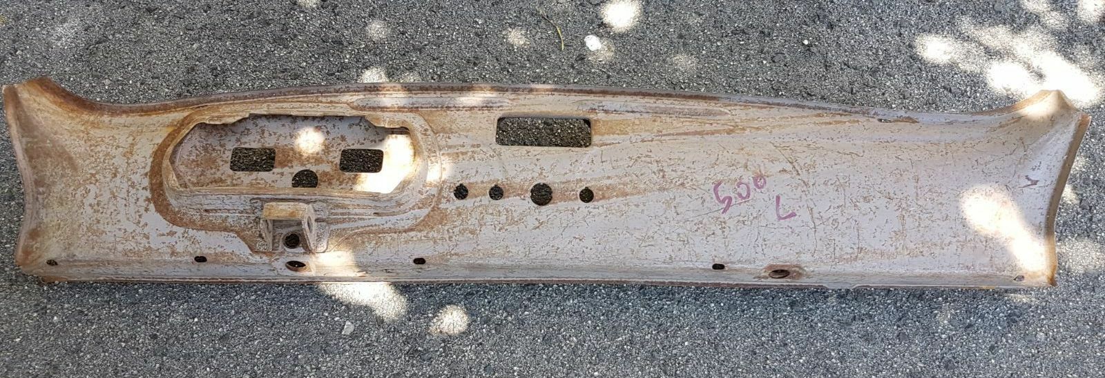

              La tua 500 sotto il rivestimento in plastica nera ha una lamiera sagomata così
              salta all’occhio la forma della sede per il tachimetro che è completamente diversa, senza contare che non ci sarebbe lo spazio per le due spie ai lati dello strumento e che gli interruttori risulterebbero più in basso rispetto a quelli del modello F.

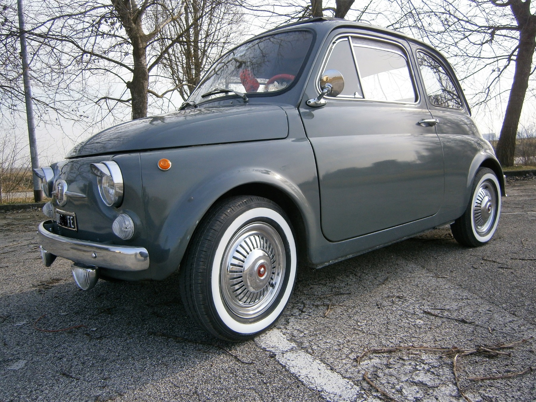

              Una modifica semplice da realizzare potrebbe essere quella di togliere il rivestimento in plastica nera, il cruscotto cambia completamente aspetto, se la vernice sottostante è in buone condizioni il risultato è a costo zero e sarà simile a questo:
              La macchina ritratta è quella di BeBa84, che risponde anche alla tua seconda domanda, il volante tipo F si può montare.
