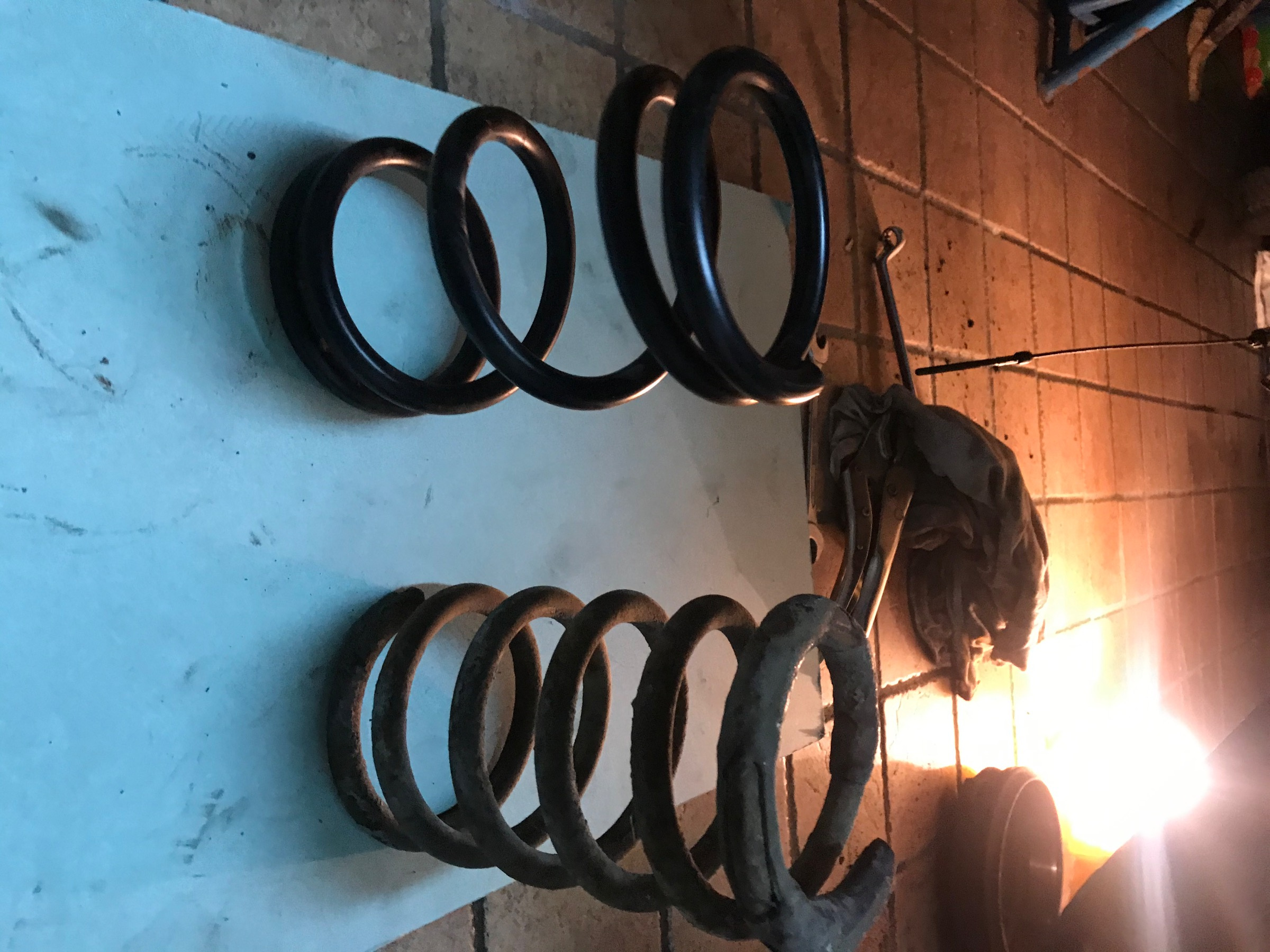

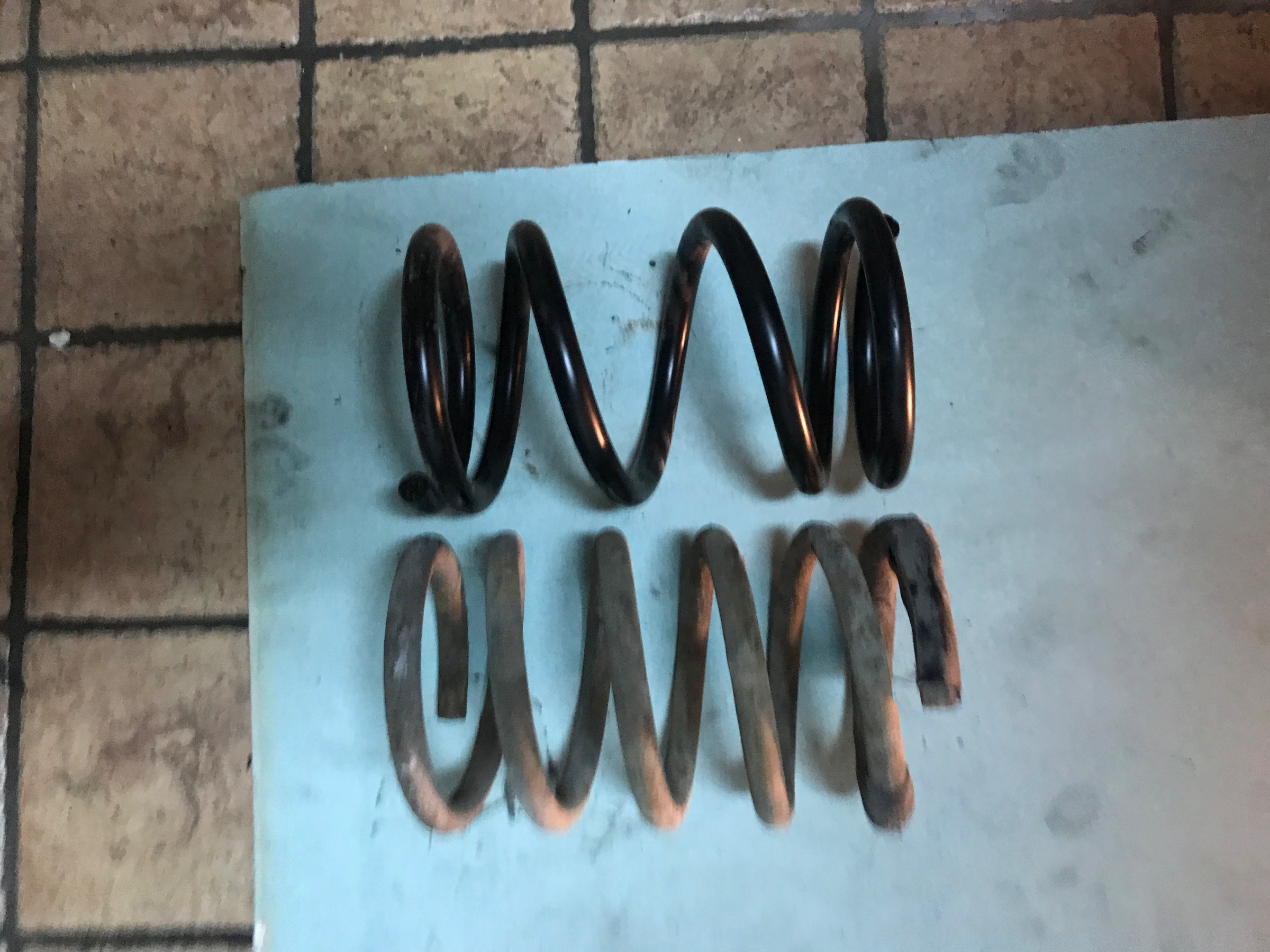

                Mycar69
                  Buongiorno, vi mando una foto per rendere l’idea. Dai controlli le misure sono corrette ma resta il fatto che l’auto resta alta, per caso vi è un verso delle spire da rispettare nel montaggio a parte l’inserimento della spirale nella gomma? attachment=131163]DE03C938-0286-4077-8F02-355EB00594F4.jpeg[/attachment] 7DF897D4-83DE-4657-B13A-00A920169FFD.jpeg

                  rag49
                    In effetti la differenza consiste nel distanziamento delle spire, ma l´altezza e´uguale.
                    Non so se c´e´ differenza dal punto di vista del comportamento alle sollecitazioni.
                    Quando ho ordinato le mie, ho specificato il modello standard, che corrisponde alla vecchia molla.

                      :laugh: :laugh: :laugh: :laugh: scusa , non ricordo a memoria i nick name di tutti gli utenti, ho letto mycar e credevo fosse in nuovo rivenditore….
                      Le molle con spire più larghe in teoria dovrebbero.essere più morbide. Se guardi sul web una foto di una molla della famosa marca eibach vedrai che ha la partecsuperiire con spire più larghe che andando in basso.si avvicinano sempre di più. Questo da un effetto di molleggio progressivo i, cioè più la schiaccio , piu diventa dura . Il funzionamento si ottiene proprio modificando la distanza delle spire.

                        #479826
                          Considera una cosa importante è che spesso non viene menzionata. Io posso fare 2 molle h 22 con filo 14 , ma una di buon acciaio e l’altra di ferraccio scarso. Staticamente saranno uguali, ma quando ci metto peso su chiaramente avrò una altezza diversa e anche un comportamento stradale diverso. Ecco perché scrivo spesso che quando si parla di assetti ribassati il fatto di dire h19 , h 17 etc non sempre corrisponde all’abbassamento in cm rispetto ai 22 cm della molla di serie.
