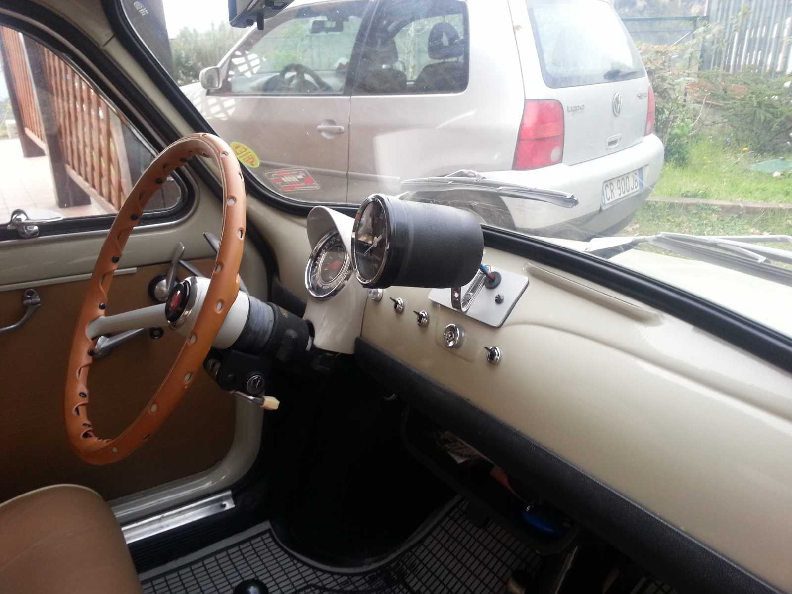

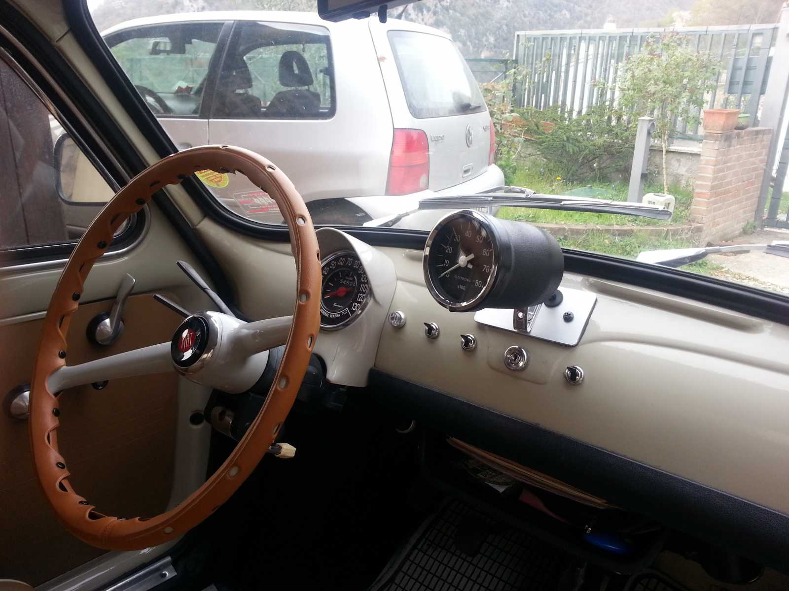

                          Allora…..
                          dopo aver ricontrollato il cablaggio e passata una mattinata tra Satellitare e le formule magiche di Gi.Ma, finalmente ho installato il contagiri……..
                          Considerate che, tranne lo strumento, il resto è autocostruito……..
                          Spero di aver reso l’idea delle modifiche che si facevano negli anni 60……..
