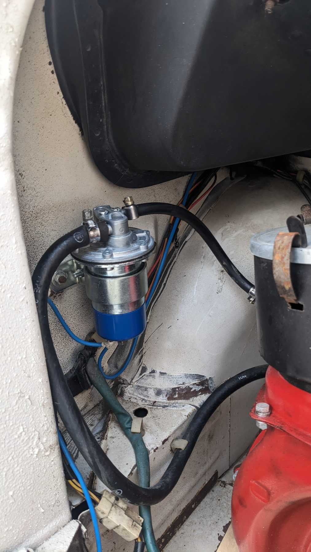

    – Sostituita pompa meccanica ac con una pompa elettrica autoregolata dell’Hardi da 0.18

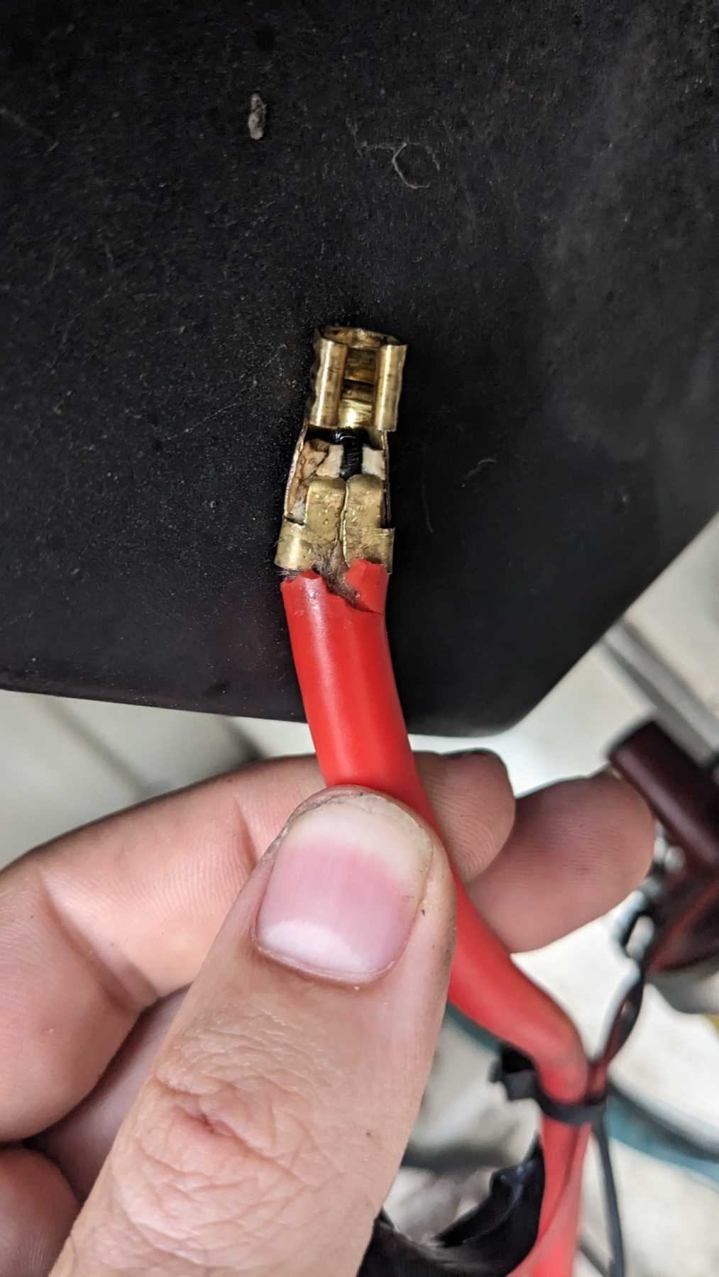

    Con la pompa elettrica sono sicuro che la benza arriva e con la revisione al carb sono sicuro che arriva in vaschetta, penso che a questo punto sia una questione elettrica? Premetto che ho la bobina che gira mooolto calda al tatto, circa la temperatura dello spinterogeno a caldo. Poi ho sentito parlare male della modifica con il rotore magnetico dello spinterogeno, levando punte e condensatore, anche se quando la misi, la macchina non ha dato problemi per molto tempo. Inoltre la temperatura esagerata a volte mi mangia i cavi delle candele e della bobina, quando cerco di sfilare i cavi, a volte mi tiro il cavo senza il connettore, che rimane dentro allo spinterogeno o alla bobina :ohmy: . Ieri smontando lo spinterogeno ho visto il connettore al centro che aveva il cavo spaccato di lato e che perdeva un liquido giallo e dall’odore di elettronica bruciata. Insomma cabriero’ sicuramente la bobina, anche se ahime e’ praticamente nuova e originale della Marelli 🙁 . Comunque, altri consigli? Secondo voi ho fatto qualcosa di sbagliato? E casomai, cosa fareste in piu’ al posto mio? Siate clementi, sono alle prime armi :silly: ma ne dovrei masticare un po’, almeno di teoria. Grazie.

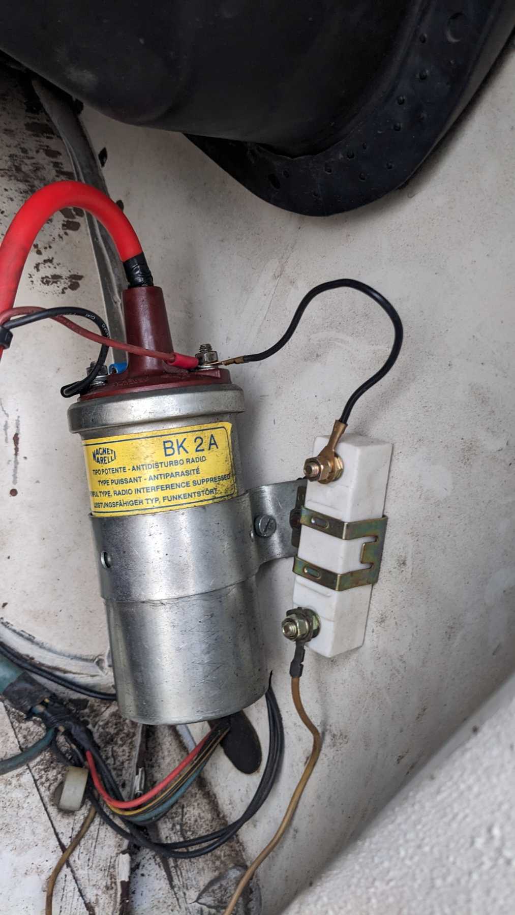

    Ciao, la bobina in sé in genere è innocente, finché non si brucia non è da cambiare. Se scalda troppo è perché le puntine non hanno sufficiente apertura.
    #552796
    Giacomo
    Ciao Lucio, grazie per la risposta, io però non ho le puntine ne il condensatore, ho il kit impulsore magnetico.

    La pompa benzina spero sia nel vano serbatoio . Il discorso cavi che si cuociono credo sia un problema di qualità degli stessi perchè scaldano si, ma da staccarsi dal connettore mi sembra esagerato.

    Ciao Williams, l’unico posto dove ho potuto collocare la pompa sul mio 126 è nel vano motore a sinistra, c’è molto spazio, giusto poco sopra il tubo di mandata del serbatoio, tira comunque abbastanza bene vedendo il filtro. I cavi candele invece non sono i primi che cambio, questo è il terzo set in un paio di anni, questi qui quando mi è rimasto il connettore in mano ero in mezzo la strada, ho rientrato il cavo interno facendo fare contatto con il metallo del connettore che ho ricrimpato al cavo con una pinza, funzionano, ma non posso cambiare cavi ogni 5 minuti, come dici tu non è normale, volevo assicurarmi della gravità del problema.

    Signori ho dimenticato di dire che per ovviare al problema del riscaldamento della bobina avevo provato ad installare un ballast da 1.6ohm prima di essa, ma non so se è stata una scelta azzeccatissima, visto che non ho risolto nulla, so che si dovrebbe utilizzare sulle bobine doppie, ma ho voluto provare. Ancora oggi è montata, adesso allego delle foto della bobina, dei connettori dei cavi e della pompa benzina. Grazie a tutti per le risposte.

    Sicuramente le valvole troppo strette non van bene, poi la ballast sulla bobina che monti non serve.

    Assicurati che il filtro a rete nel pescante del serbatoio sia pulito, l’andare a canguro è il classico difetto causato da mancanza di carburante.

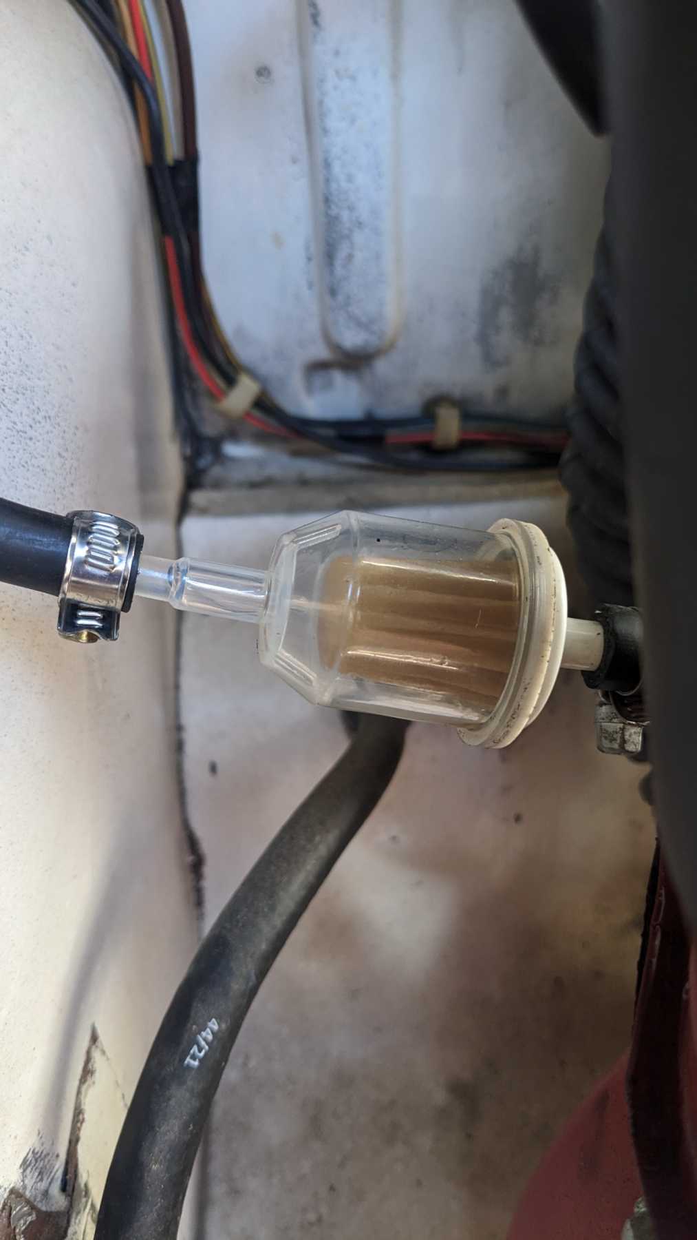

    Ho sistemato il gioco delle valvole, ho tolto il ballast alla bobina e ho rimesso puntine e condensatore allo spinterogeno. La macchina va, ma il problema persiste ancora dopo poca strada. Leggendo il messaggio di Abarthista mi rendo conto che effettivamente non avevo pensato al pescante del serbatoio. Poco fa, quando son arrivato a lavoro, apro il cofano e vedo che il filtro benzina era asciutto, e la pompa elettrica girava a regime minimo, come se fosse già in pressione e pronta a chiudere il flusso. A motore spento e pompa accesa, il filtro si carica mooooolto lentamente, quindi domani mattina cerco di smontare il serbatoio e gli do un’occhiata. La cosa buffa però è che la pompa tira benissimo quando ancora la macchina è fredda e non si prende da un pò, ma capisco che il serbatoio e il galleggiante non siano stati controllati dall’84. Grazie ancora a tutti per i vostri utilissimi consigli.
