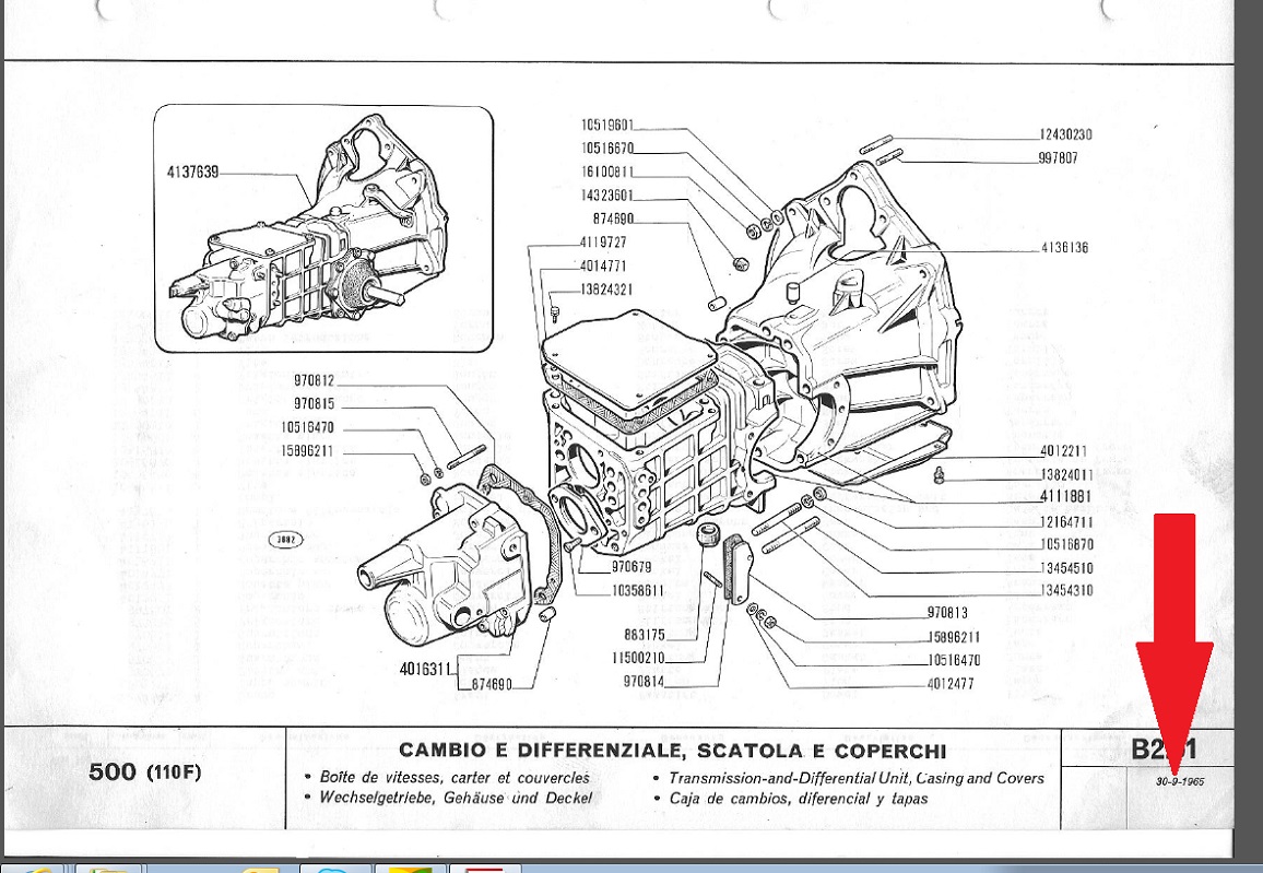

                    #364412
                    francesco78
                      Credo che Andrea si riferisca a questo…

                            francesco78
                              #364468
                                Se interpreto bene lo schema, la campana a 3 fori è introdotta dal Sett-1965. Mi sbaglio? Inizio ad essere confuso sul serio…
                                #364469
                                francesco78
                                  No Robertino…. quel documento ci dice che nel settembre ’65 sicuramente era così… ma non ne sancisce “l’introduzione”….
                                  AndreaEFFE se ricordo bene ha il manuale ricambi di marzo e quindi ci toglierà definitivamente ogni dubbio…
