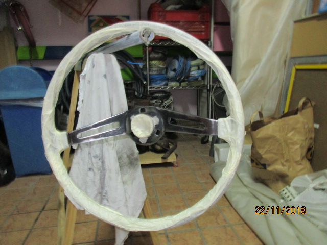

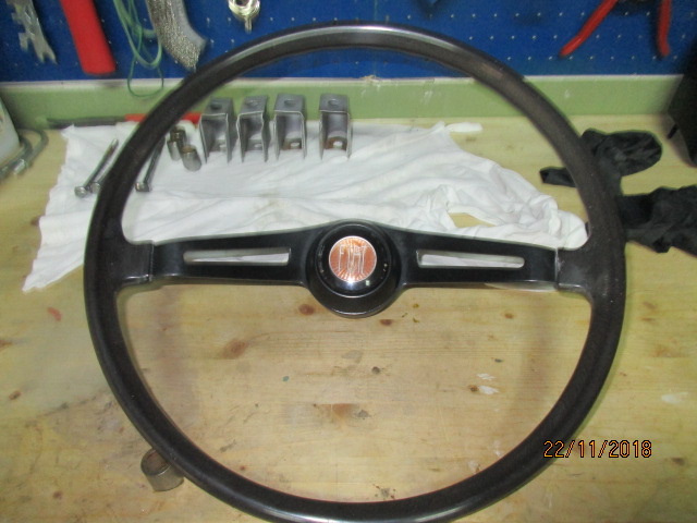

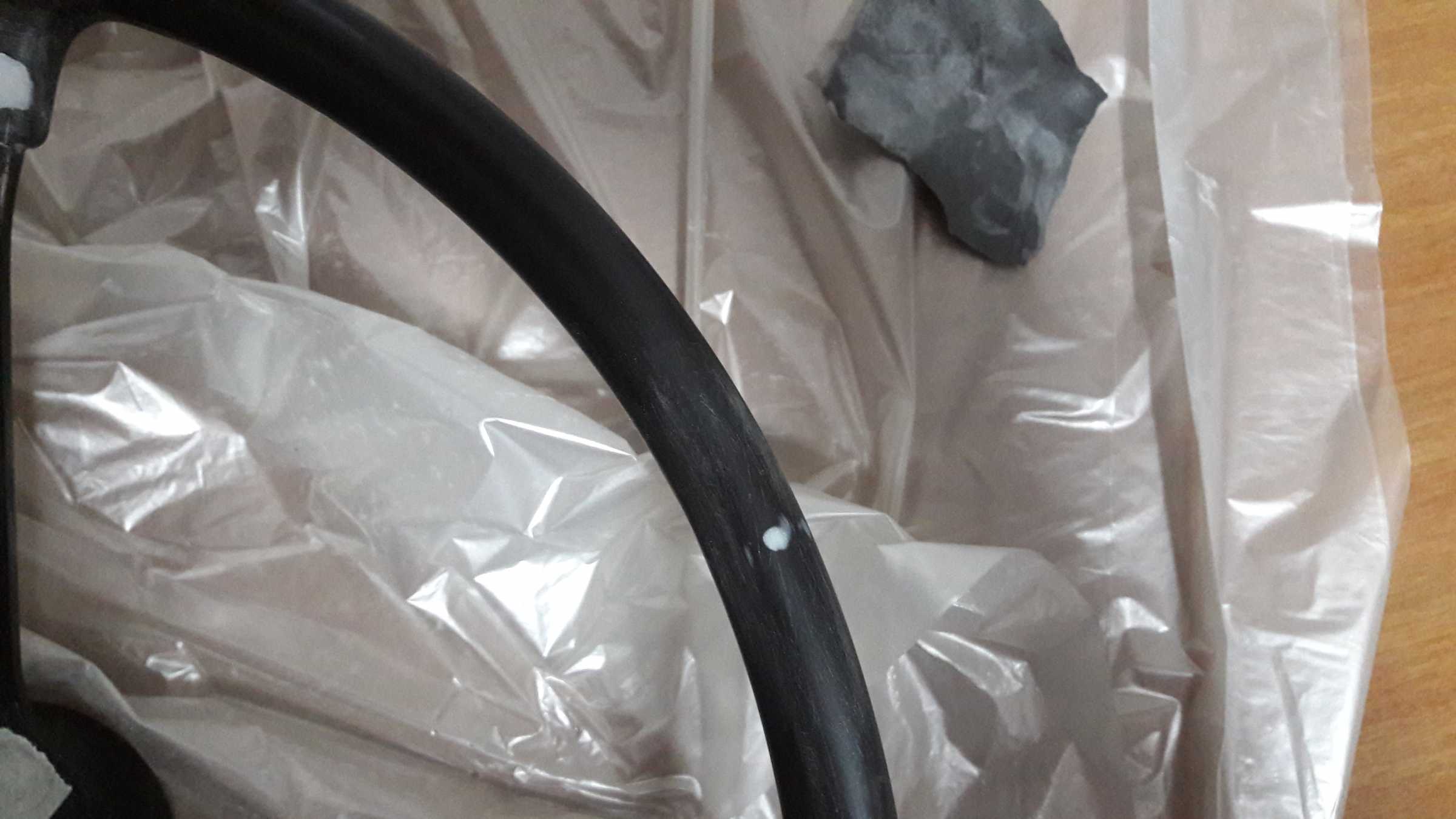

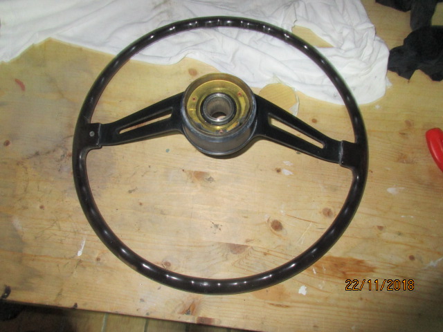

      io per le crepe ho usato stucco epossidico che è verniciabile
      prima della carteggiatura
      dopo la carteggiatura
      anche se al mio volante erano piú piccole, le crepe, dovrebbe andare bene anche per il tuo volante
      attendiamo il parere dei più esperti però 🙂
      per la vernice non so dirti perchè il mio non mi è piaciuto come è venuto :laugh:

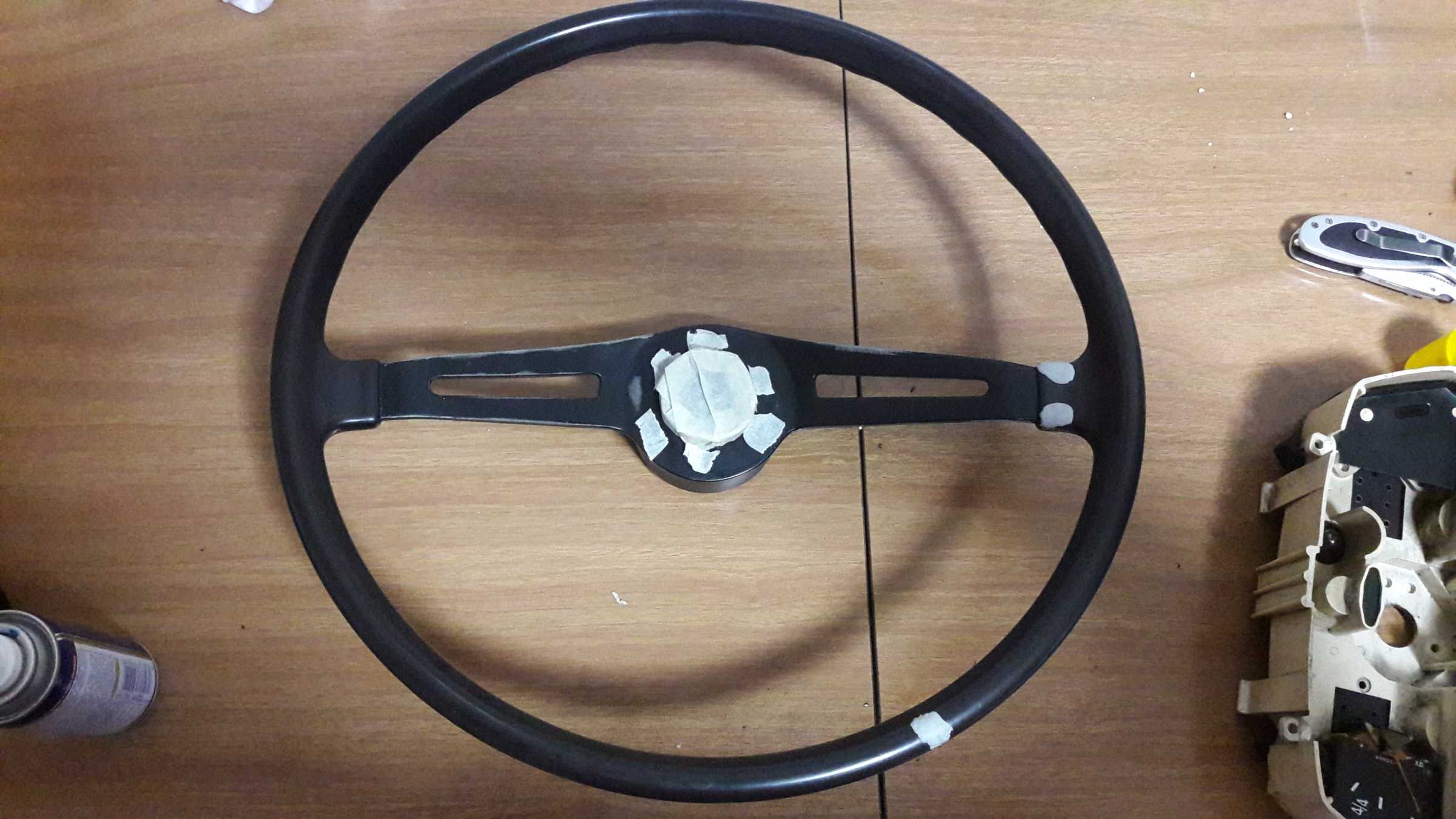

          Buonasera amici, vi mostro il risultato del lavoro ultimato 🙁 , non molto sodisfacente ma alla fine abbiamo recuperato un buon Clacson grazie all’amico “Cb73” in sostituzione del vecchio :unsure: ormai andato.
          Attendo consigli :like
          P.S. sapreste dirmi che grasso usare sul mille righe tra sterzo e mozzo?
          Durante
          Dopo
          Finale
          Speriamo bene :laugh: altrimenti in seguito provvederemo :woohoo: tanto il Clacson adesso c’è 😉

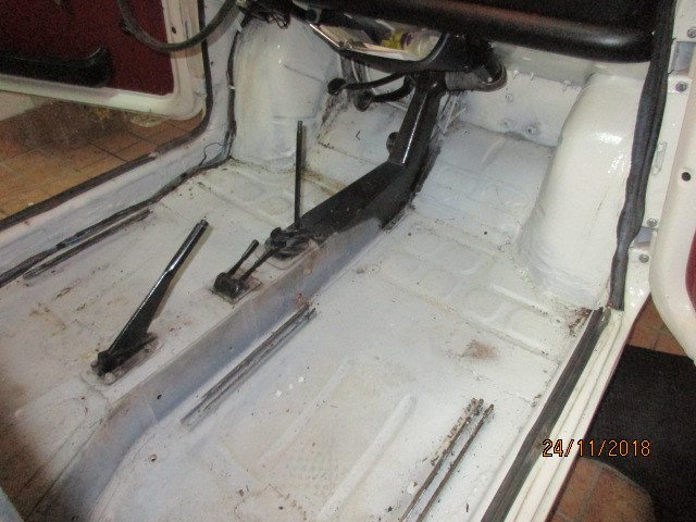

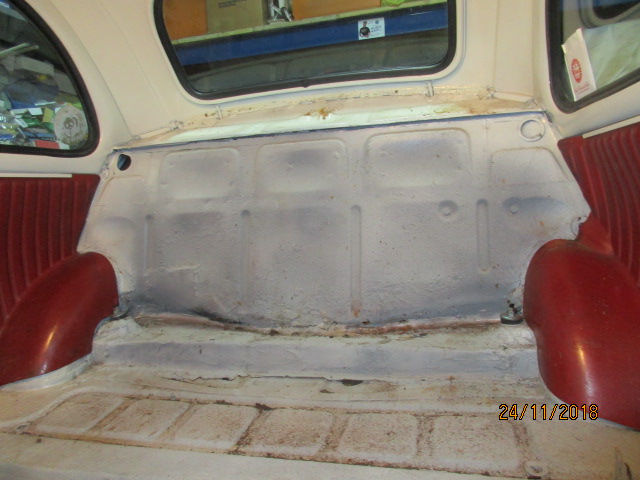

              Salve amici/che, del Forum :laugh: , stasera voglio iniziare a documentare la rinascita della mia simpatica 500 L del 69 :like , sempre nel limite del possibile e……..tempo utile a disposizione 😉 , cosa che mi impegnerà in un progetto lungo, causa disponibilità di tempo e di distanze nel caso in seguito opterò per il carrozziere :woohoo: ,da me già individuato ma molto distante in Km……….. Ora non continuo per non andare in OT.
              Sarei lieto di essere seguito da voi e accettare consigli e materiali utili per il raggiungimento del progetto, come già sta accadendo :like
              Ora passiamo ai fatti:

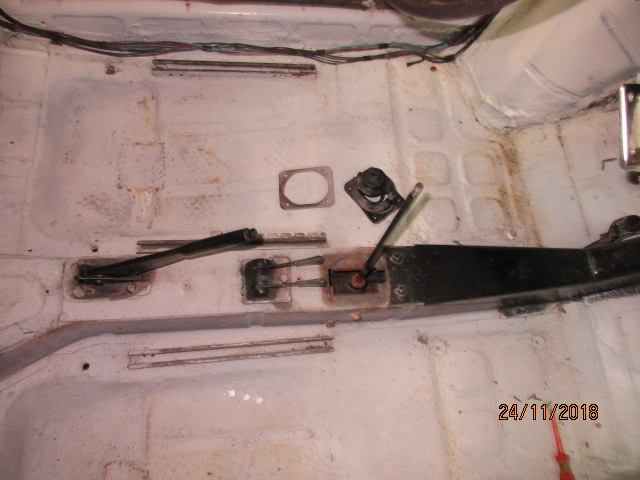

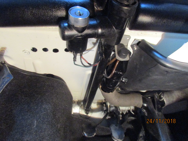

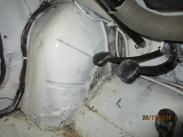

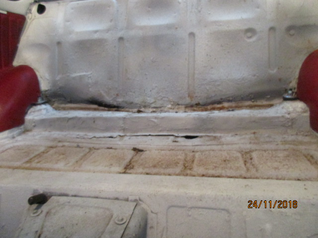

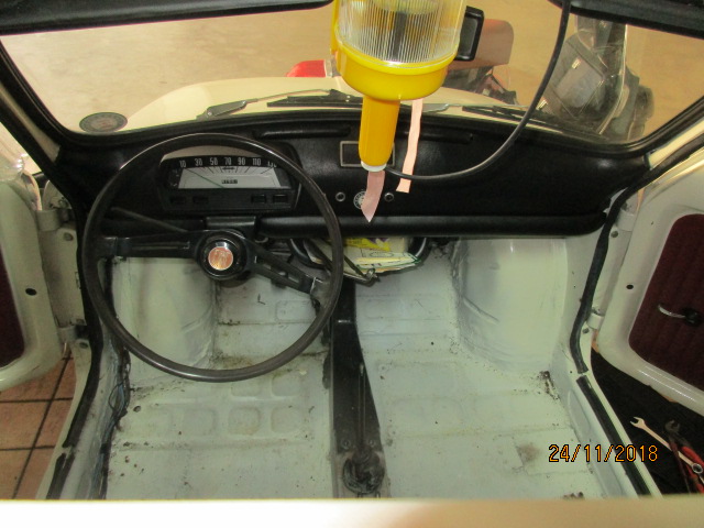

              Spogliata dei rivestimenti per verifiche condizioni pianali e lamierati
              a cosa servono quei 4 fori sotto la plancia ?

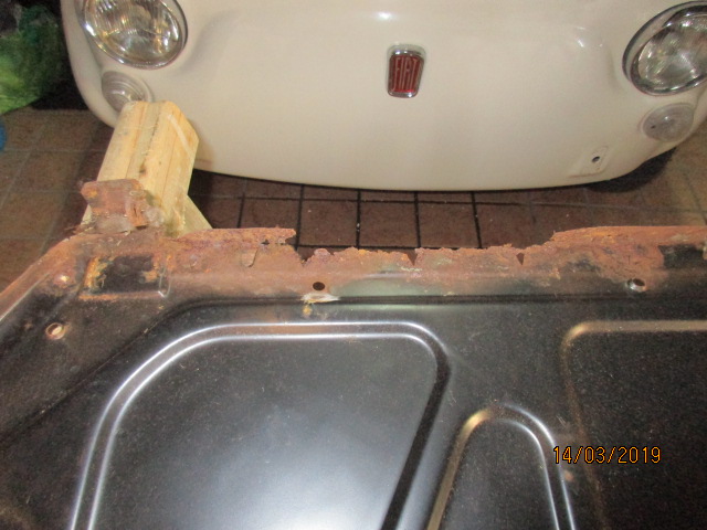

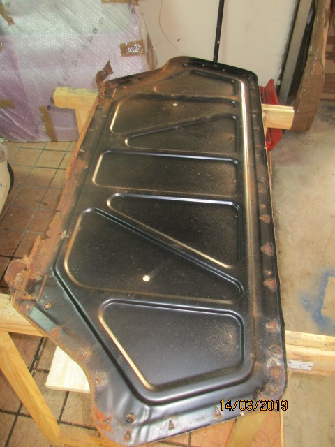

                  La base di partenza sembra buona, speriamo che il precedente restauro abbia preservato le lamiere del pianale, lo scoprirai quando rimuoverai lo strato di antirombo protettivo.
                  Chi ha verniciato la tua auto in passato non ha curato troppo i dettagli, tunnel, tubi, cavi, viti, tappi e particolari meccanici sono stati spruzzati senza pietà, toccherà a te ristabilire un pò di ordine.
                  I quattro fori non dovrebbero esserci, saranno stati fatti per fissare qualcosa, magari qualche utenza aggiuntiva, dovrai chiuderli, così come anche il pulsante per l’acqua dei tergicristalli, è stato attaccato in maniera non corretta.

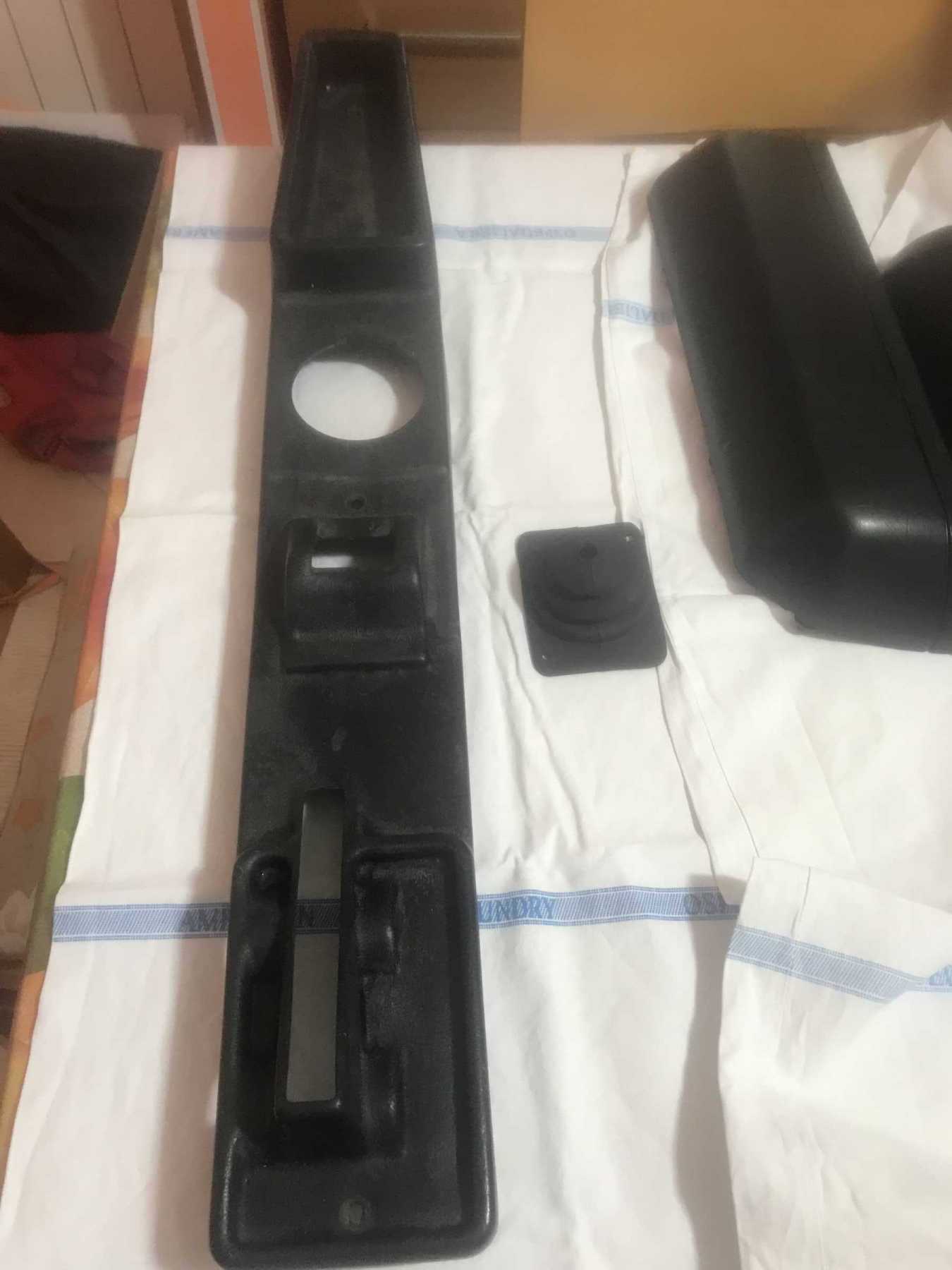

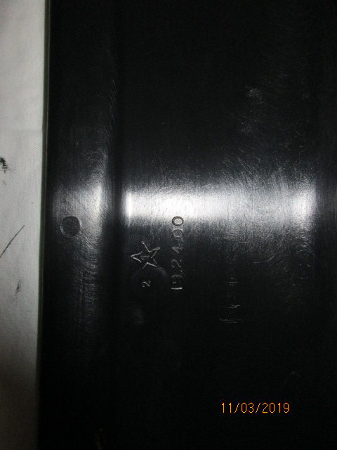

                    Buongiorno amici, dopo un po’ di tempo per problemi vari ho ripreso a dedicarmi alla mia piccola.

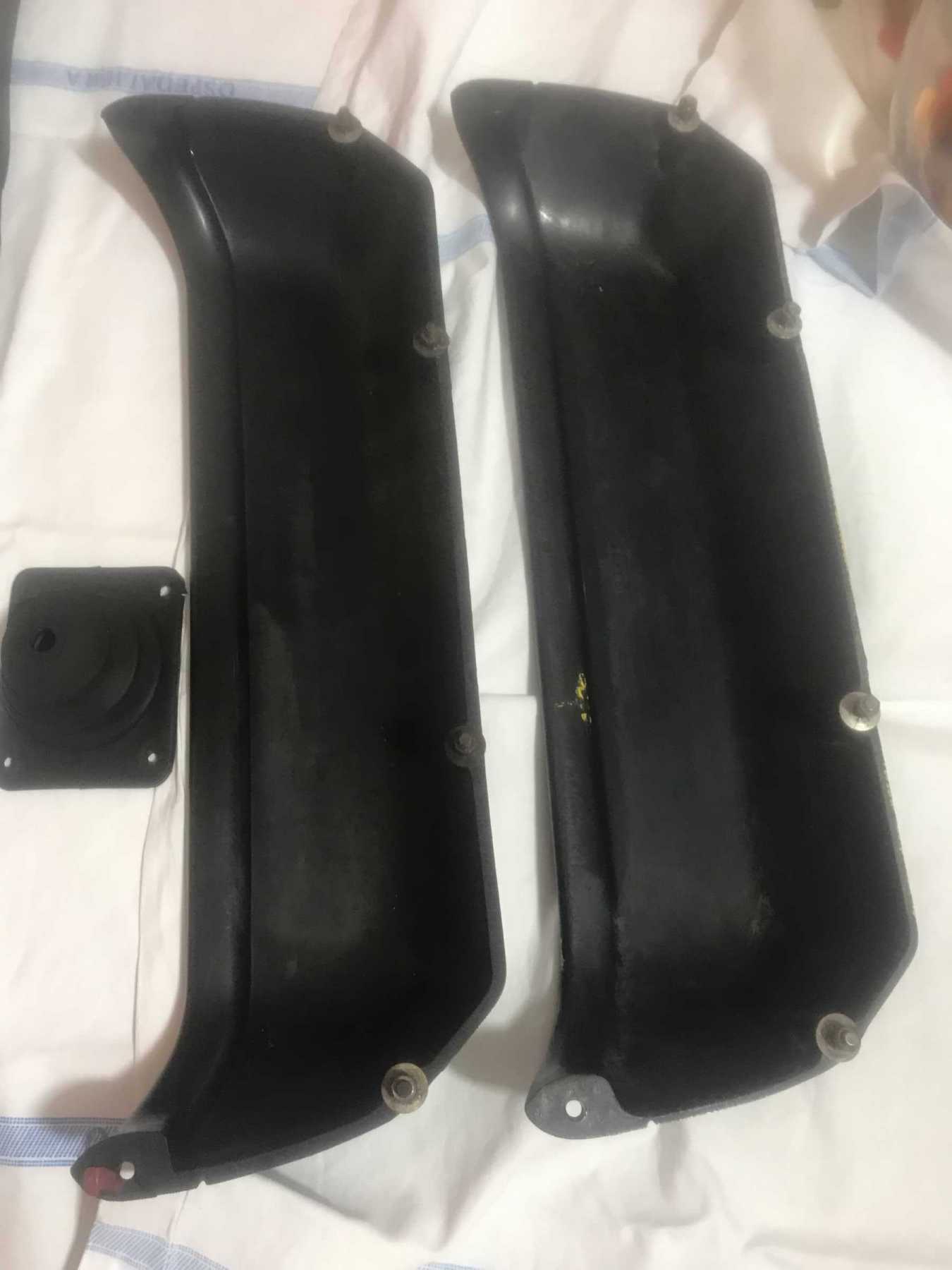

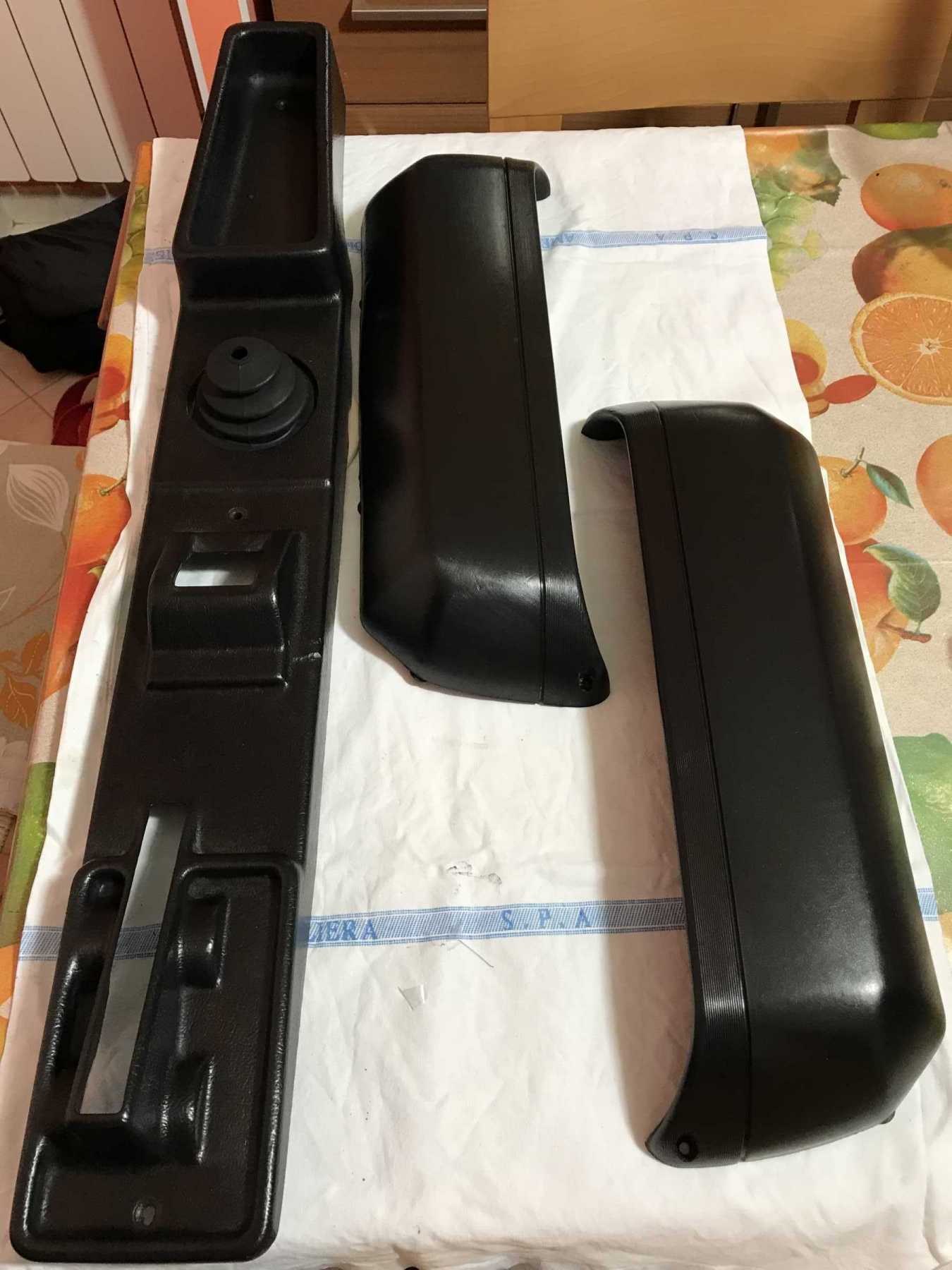

                    Approfitto per chiedervi un aiuto in quanto all’originalalita’dei componenti 🙁 , dubbio il tunnel centrale ( credo sia una riproduzione ).
                    Prima
                    Dopo
                    Caratteristiche di originalità?

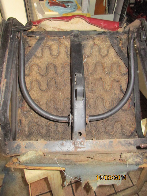

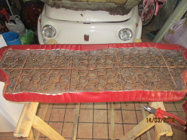

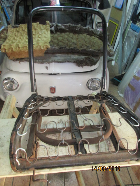

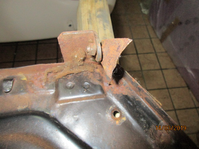

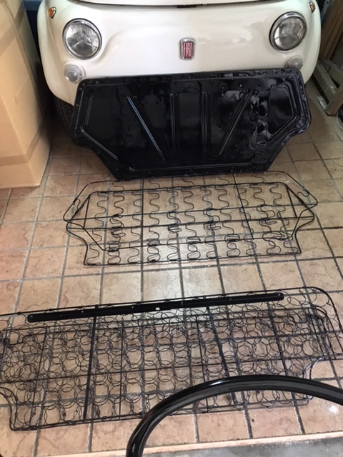

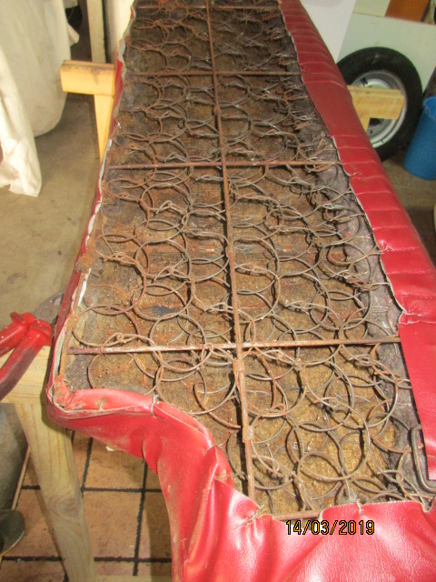

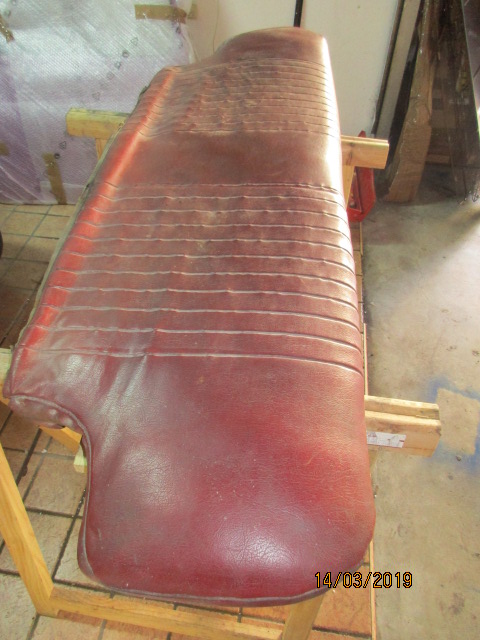

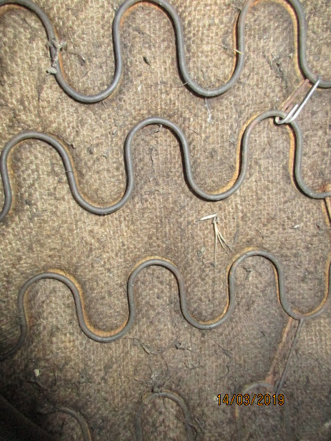

                      Salve amici del Forum, :like oggi dopo un po’ che avevo lasciato in sospeso il lavoro tappezzerie e sediolini :p , ho ripreso a smontare per cercare di ripristinare il tutto e…… 🙁 , dopo qualche sorpresina chiedo a voi un consiglio se cambiare telaio seduta posteriore oppure no e telaio seduta anteriore destra :dry: sembra propio non originale.
                      Allego foto per consigli 😉
                      Trovata sotto ancora tappezzeria originale, ma non messa bene.
                      Poi foto condizione Ovatta seduta :woohoo: credo da cambiare
                      E condizioni telai

                      Pulmo
                        Le plastiche le hai riverniciate o solamente ripulite con prodotti al silicone?
                        #451373
                        Mycar69
                          Le ho ripulite semplicemente con prodotto lucidante per scarpe.

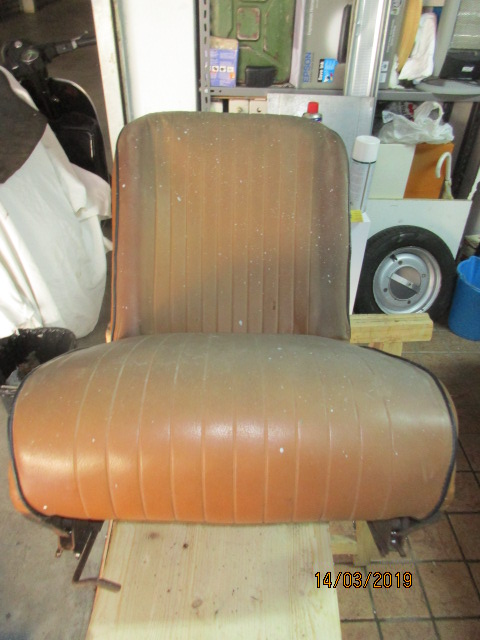

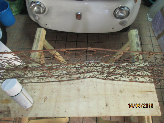

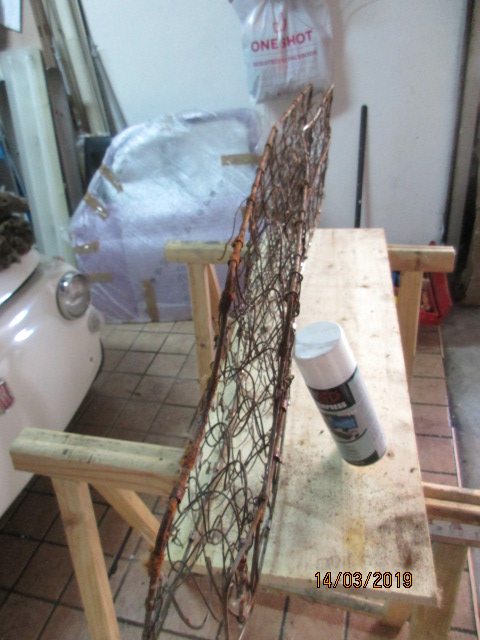

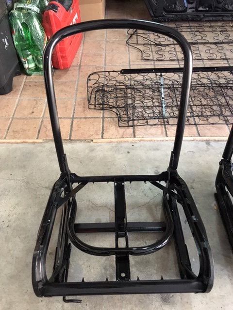

                            Buongiorno amici :like , si continua nel ripristino Tappezzerie 🙂 , come potete notare mi sono procurato un sediolino anteriore per poter utilizzare il Telaio Reclinabile come da originale.
                            Ora il mio dubbio è per l’altro sediolino anche esso Ribaltabile 🙁 , ma non so se Originale o un prodotto acquistato in seguito. Notare sotto leva Ribaltabile
                            adesso passiamo alle foto dei telai posteriore, si accettano consigli, vi ricordo che la mia è del 69 con telaio 204…
                            Condizione Ovatta e Imbottiture

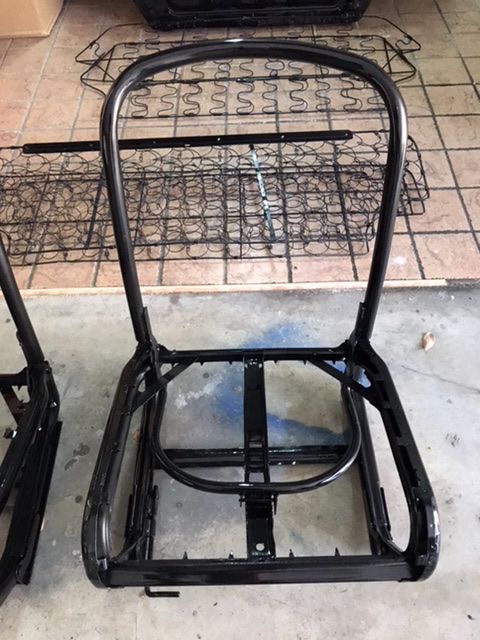

                            #480628
                            Mycar69

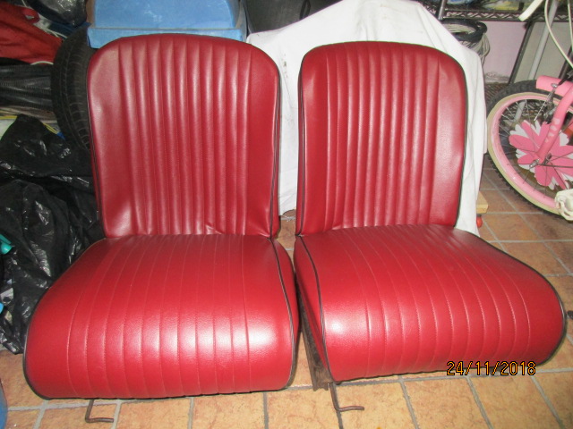

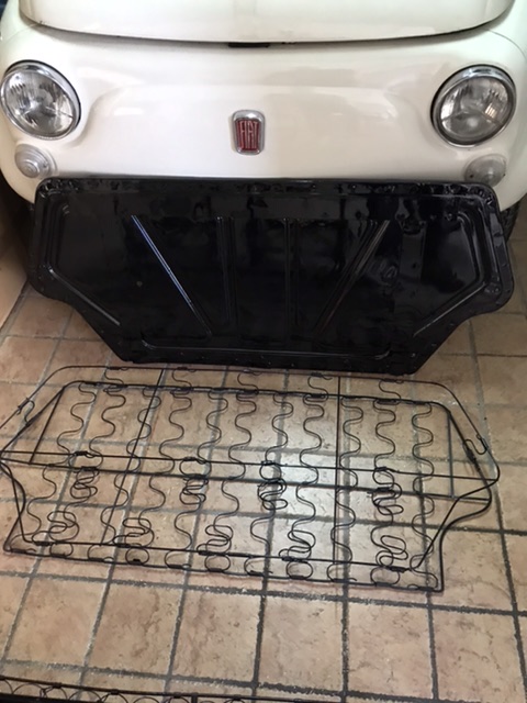

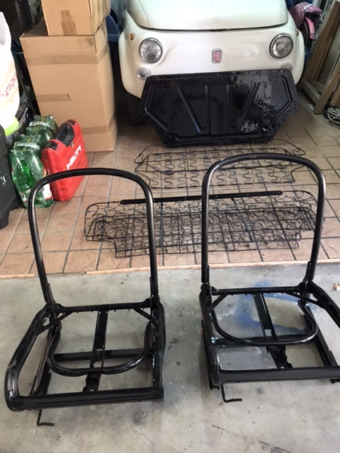

                              Salve amici ne è passato di tempo ma pian piano andiamo avanti. Verniciatura effettuata.

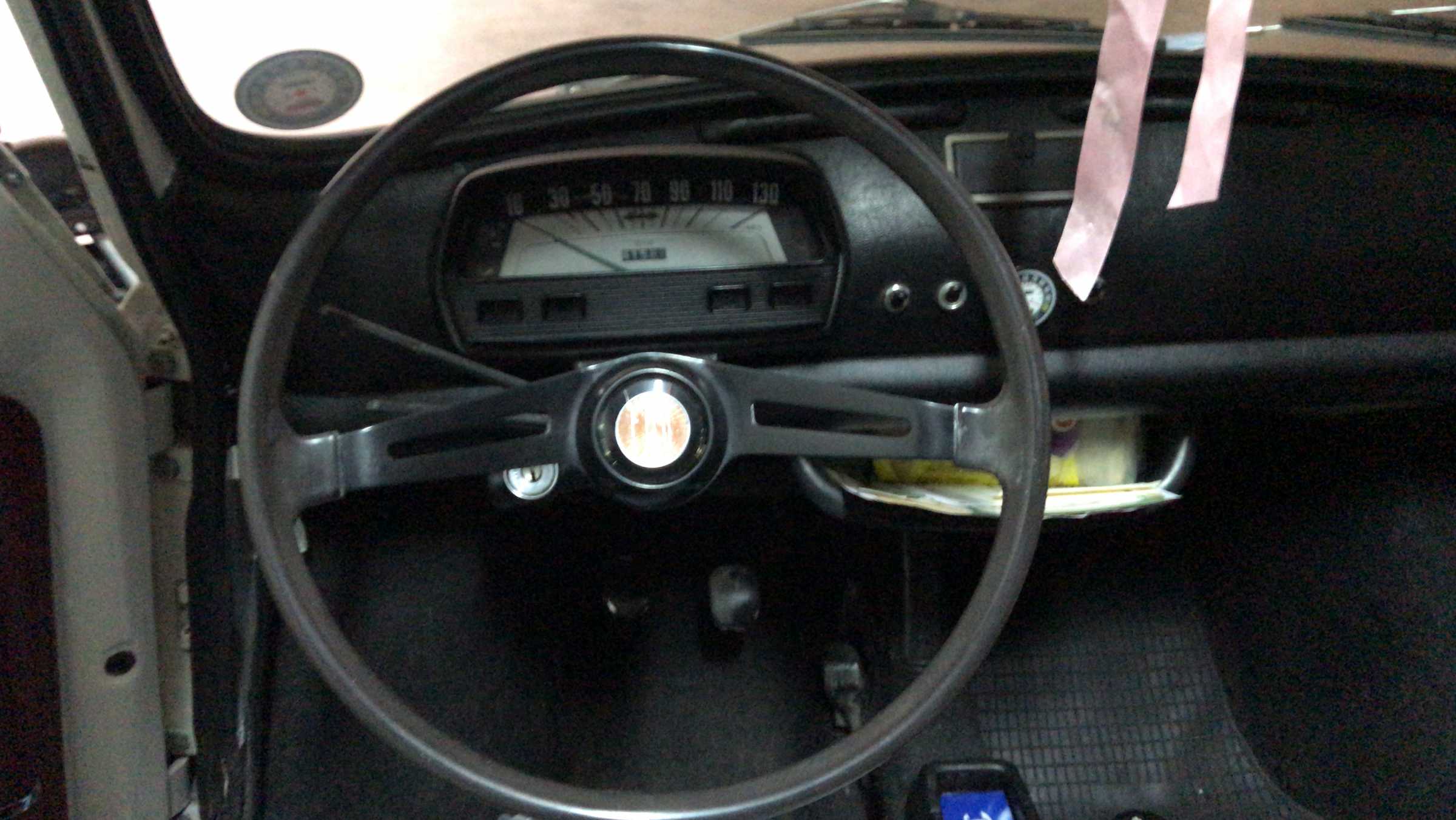

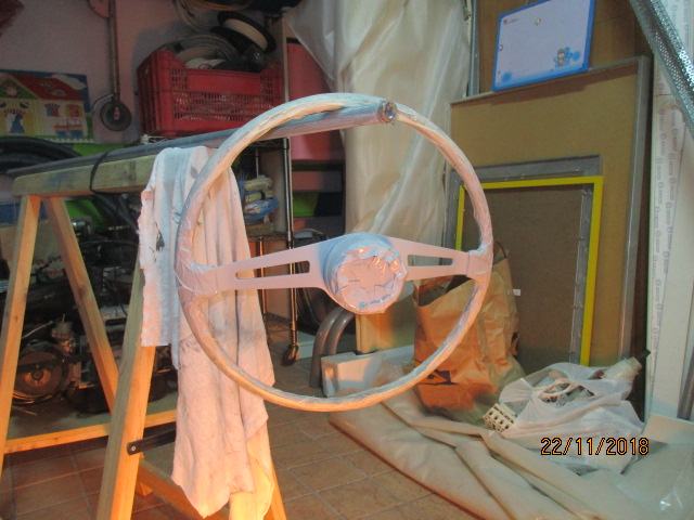

                                Ciao scusami, che vernice hai usato per riverniciare il volante? E quale carta vetrata per levigare le eccedenze di stucco?Ti ringrazio in anticipo
                                #482512
                                Mycar69
                                  Ciao per la vernice ho usato vernice preparata in bomboletta spray al 30% nero opaco e 70% nero lucido, poi ho stuccato le imperfezioni con stucco a resina per la corona e carteggiato il metallo con carta abrasiva da 600. Passata mano di isolante e poi verniciato.
