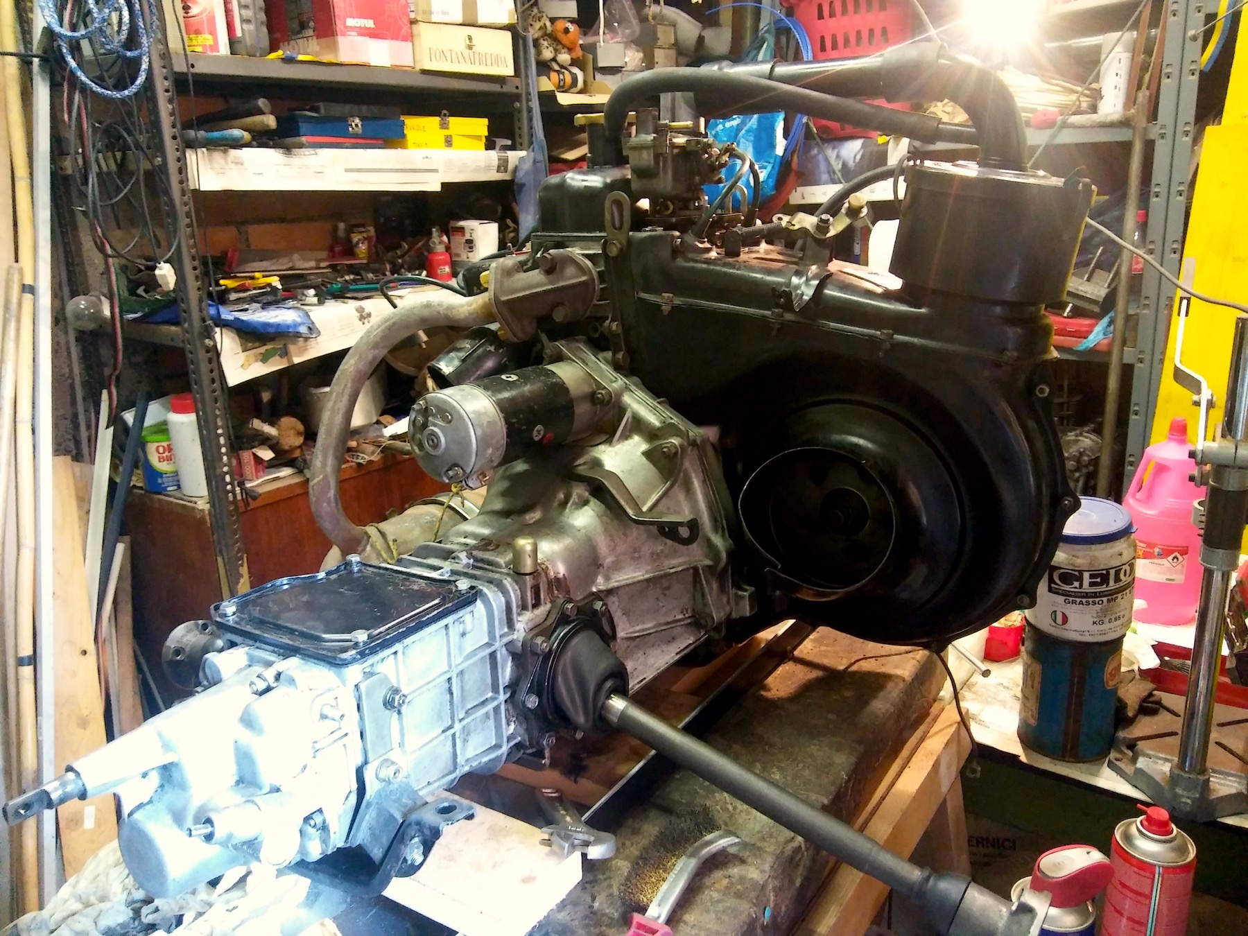

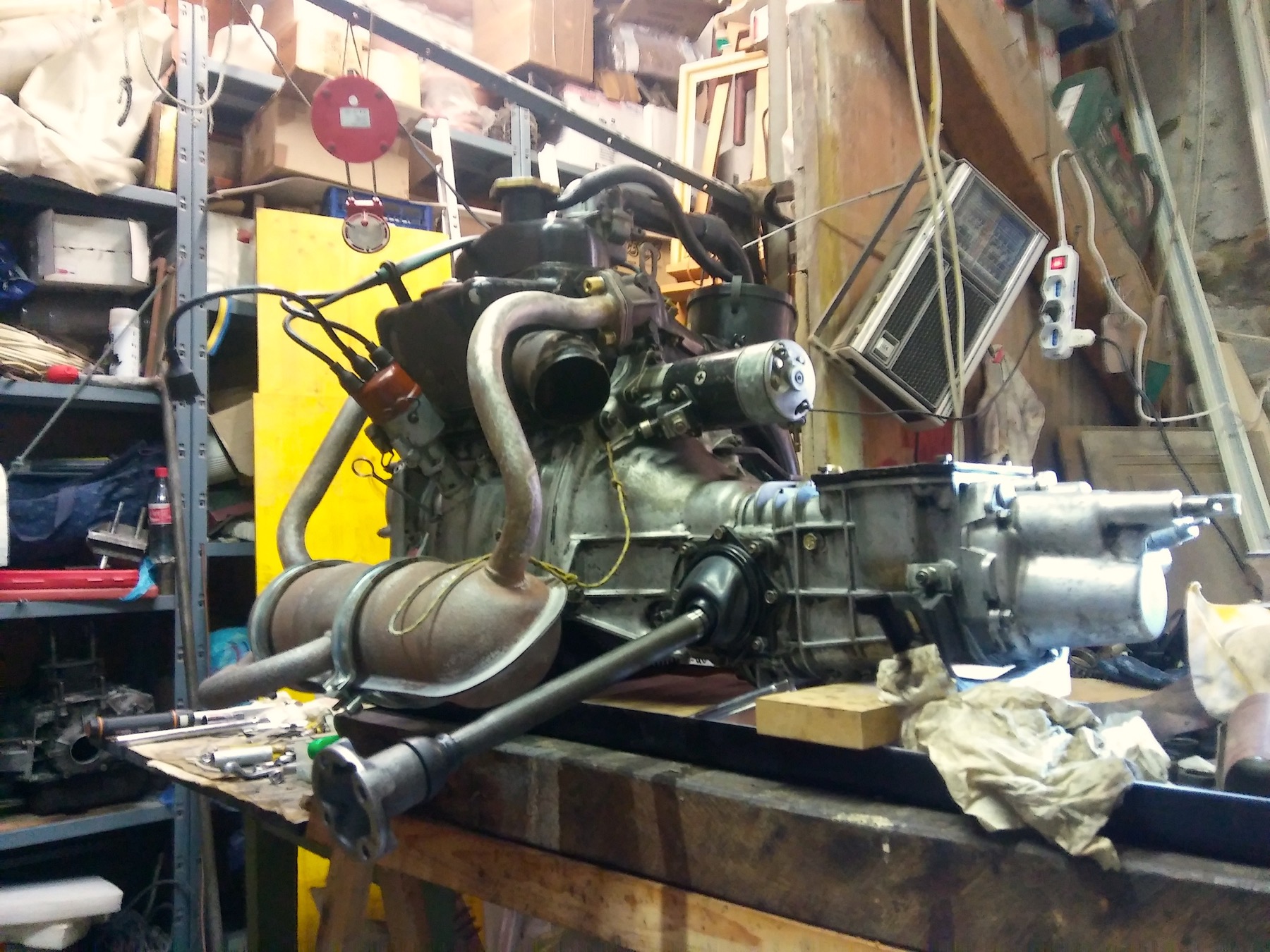

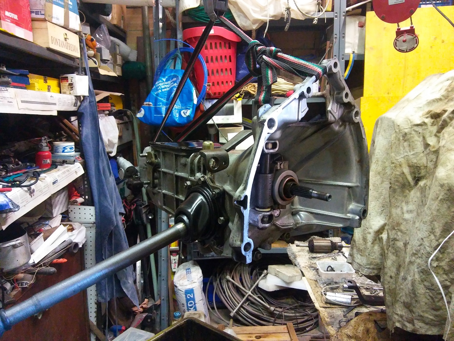

        Per vedere se tutto fosse in geometria e prendere due misure per un eventuale carrellino di supporto ho accoppiato il motore al cambio. Curiosamente, l’interno del coperchio del cambio perdeva la vernice. Che razza di additivi usavano una volta?
        Le cuffie dei semiassi sono dell’epoca, e sembrano ancora nuove. Purtroppo perdono dal manicotto e andranno comunque sostituite.

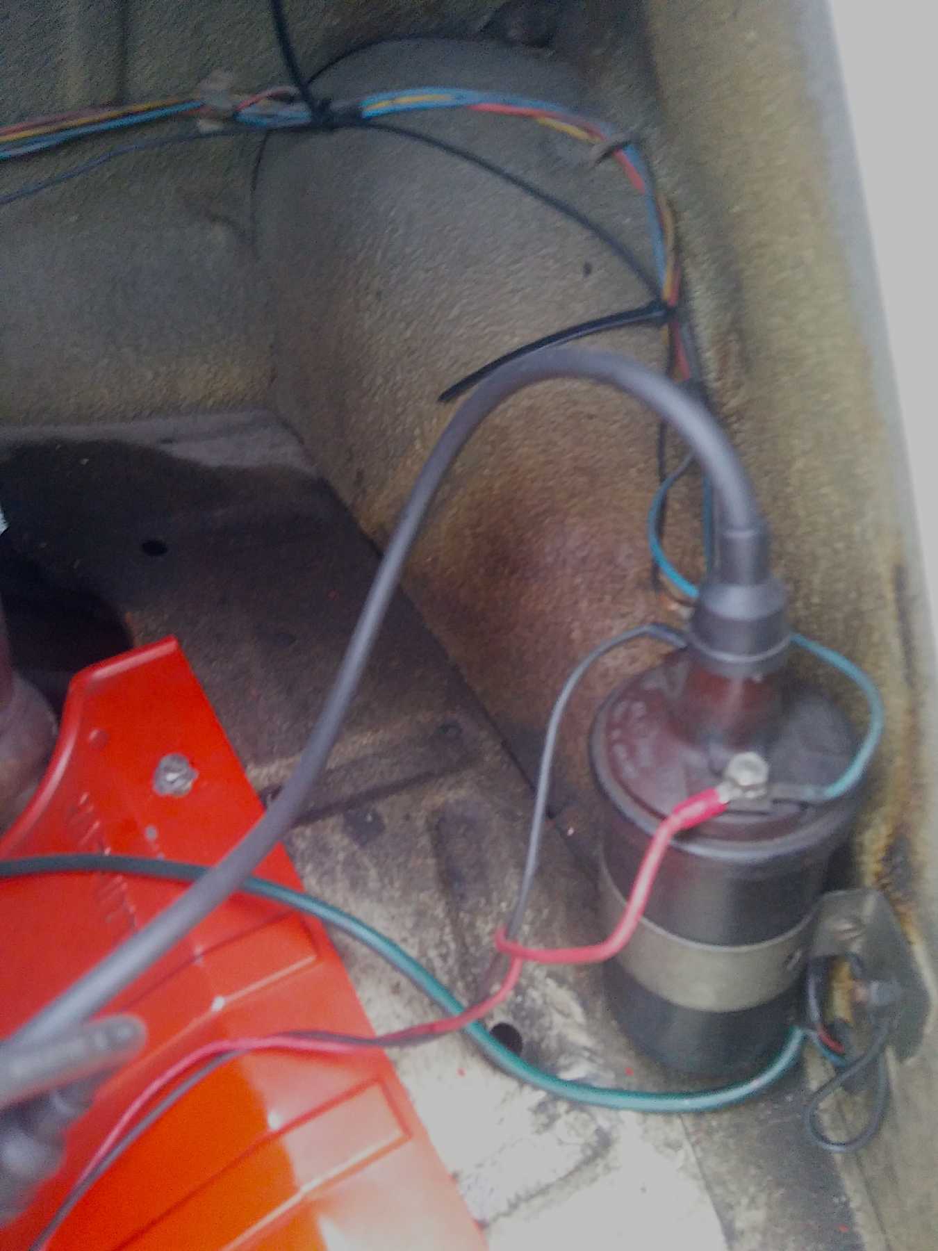

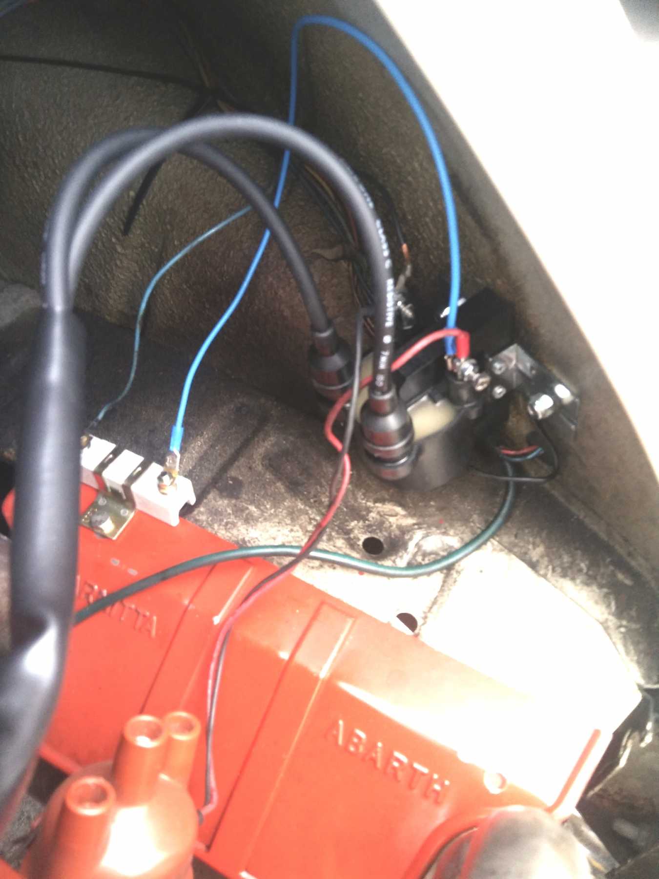

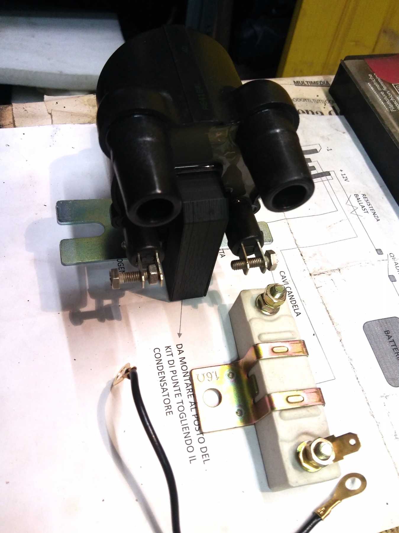

            Ultimamente ho cambiato la bobina d’origine con quella a scintilla persa della Panda. Modifica davvero semplice e speditiva, servono la bobina, la resistenza aggiuntiva e due cavi candele modello 126 dal 1977. La situazione all’origine.
            La situazione alla fine. La resistenza è fissata al paracalore per praticità. Lì arriva il filo blu che alimenta l’accensione, tramite un ponte va al positivo della bobina e da lì al ruttore sullo spinterogeno. Al negativo della bobina sono connessi il negativo del ruttore e il cavo del contagiri.
            Per ora mantengo calotta e spazzola, non ho ancora ricevuto il tappo.

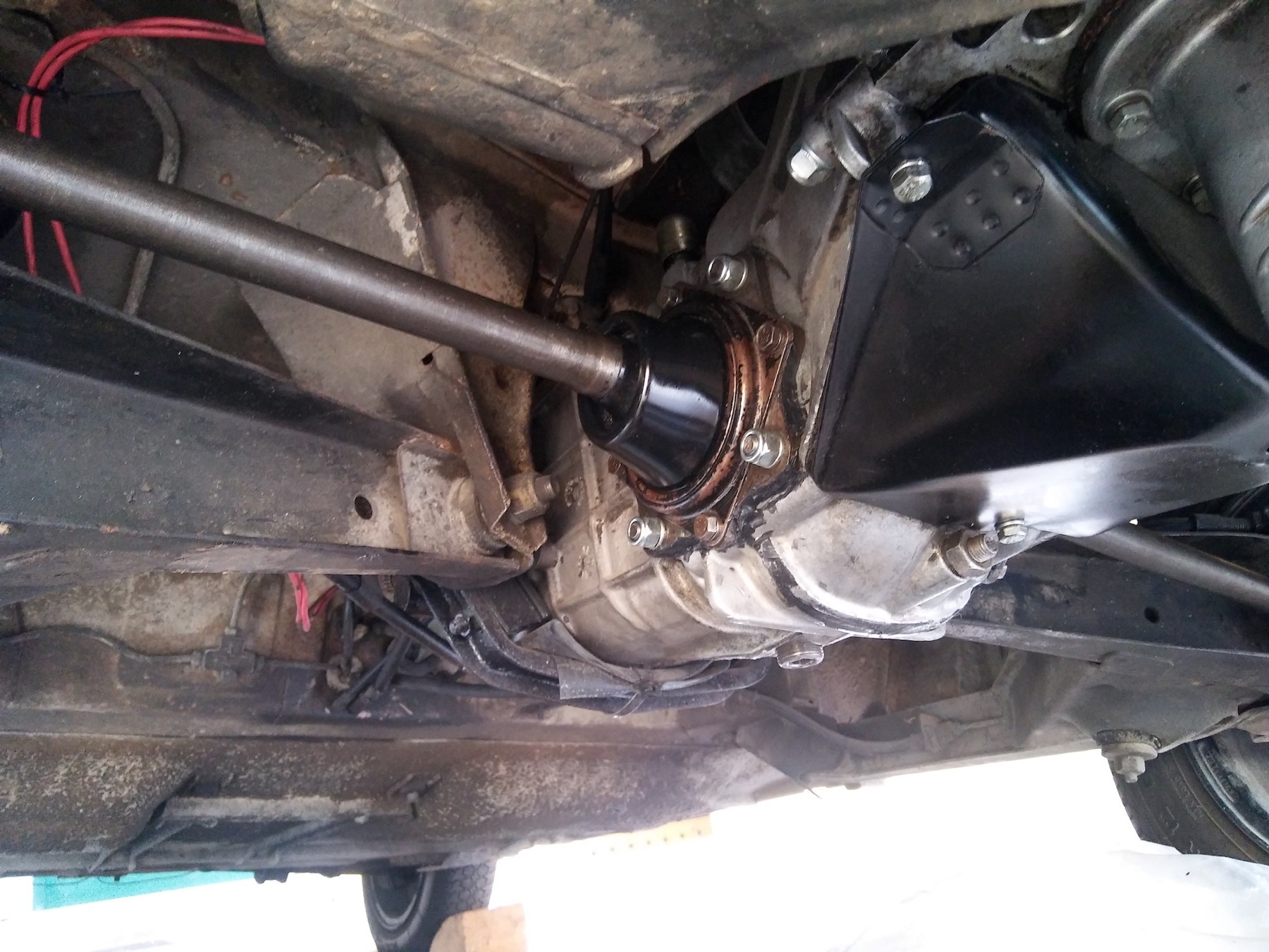

            Avendo un paio di mezze giornate ho infilato la 500 nel vicolo davanti casa per dare una sistemata alle perdite d’olio dal cambio. Le cuffie erano da buttare dopo meno di 1000 Km, gomma crepata e paraoli che non tenevano più. Qui il pezzo nuovo.
            Penso sia importante quando si montano le nuove cuffie tenere il semiasse orizzontale, e controllare dopo averlo ricollegato al mozzo che le cuffie non facciano pieghe strane. Ho idea che le prime pieghe che si formano diano la forma che sarà poi mantenuta nel resto della vita utile, se ci sono pieghe troppo marcate è lì che cominciano a formarsi le crepe. Mi son comunque rassegnato all’idea di dover cambiare le cuffie ogni tre mesi.

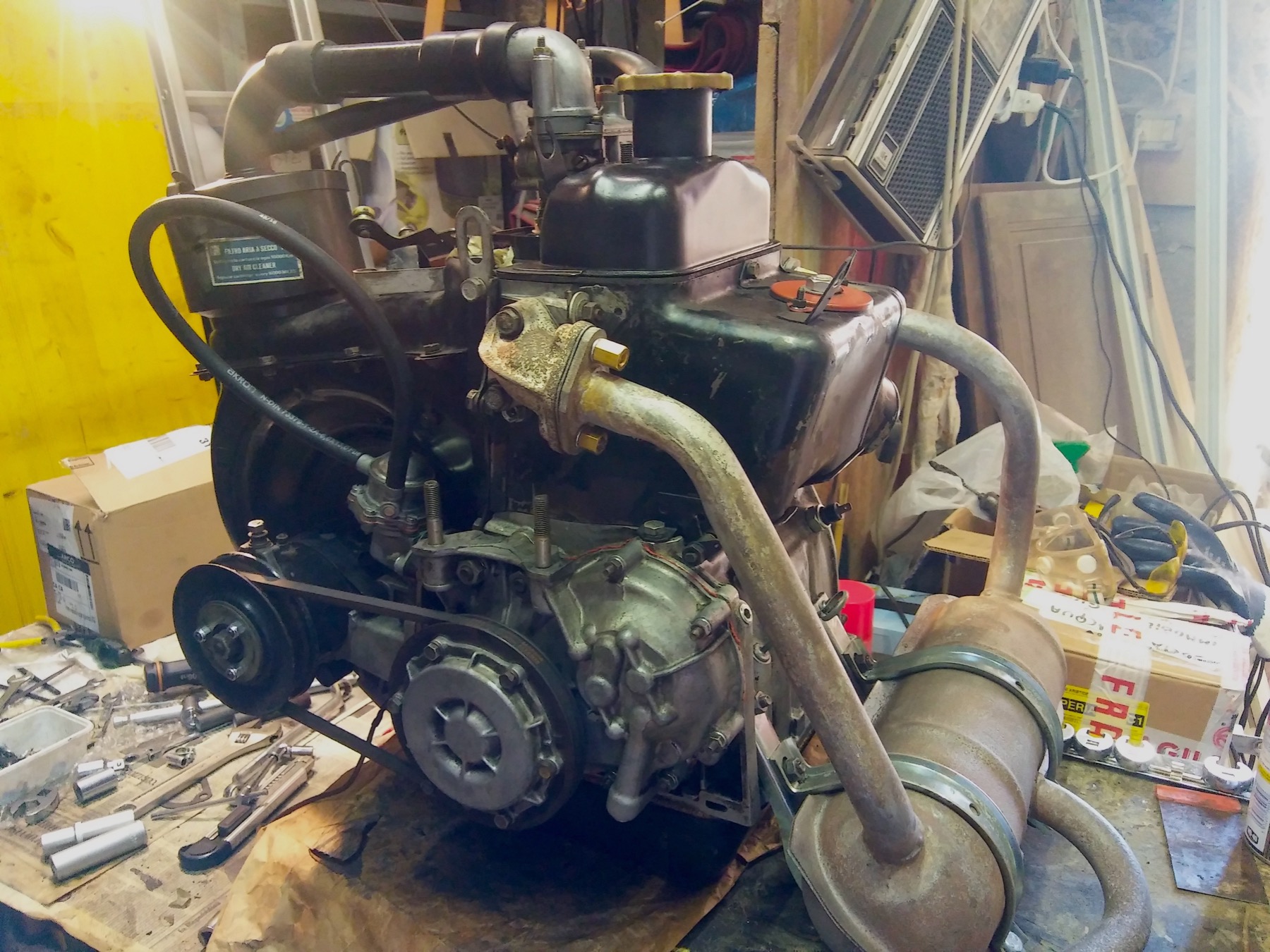

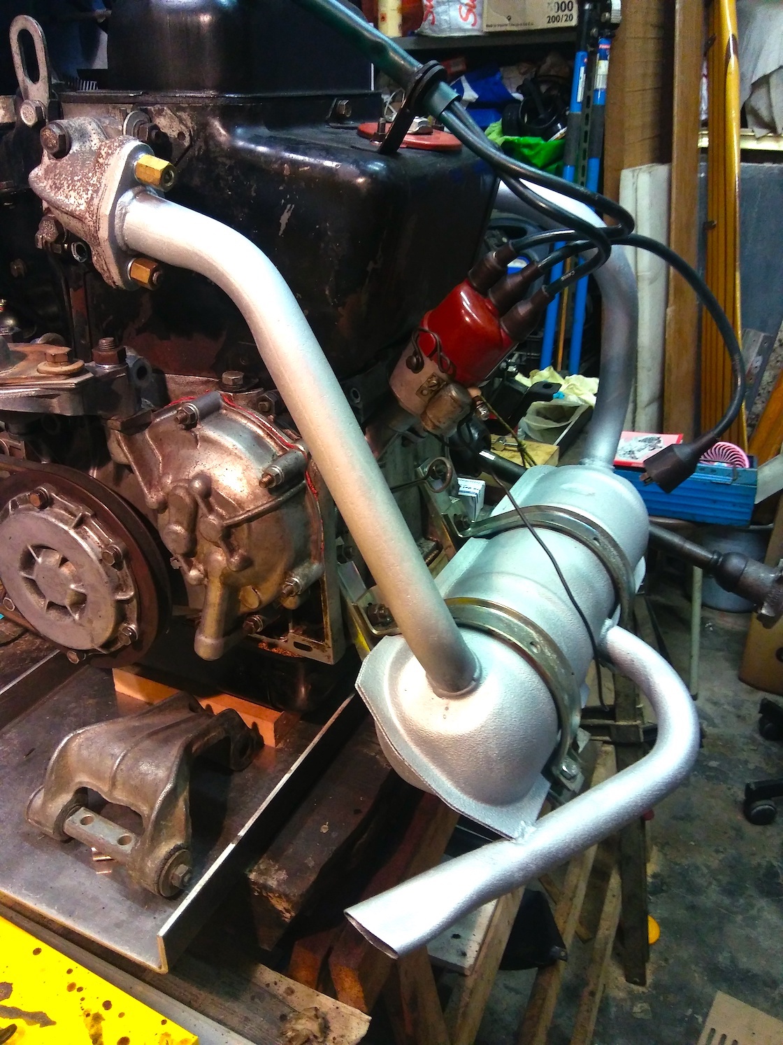

              Ora che la marmitta è di nuovo zincata, il motore è finito.

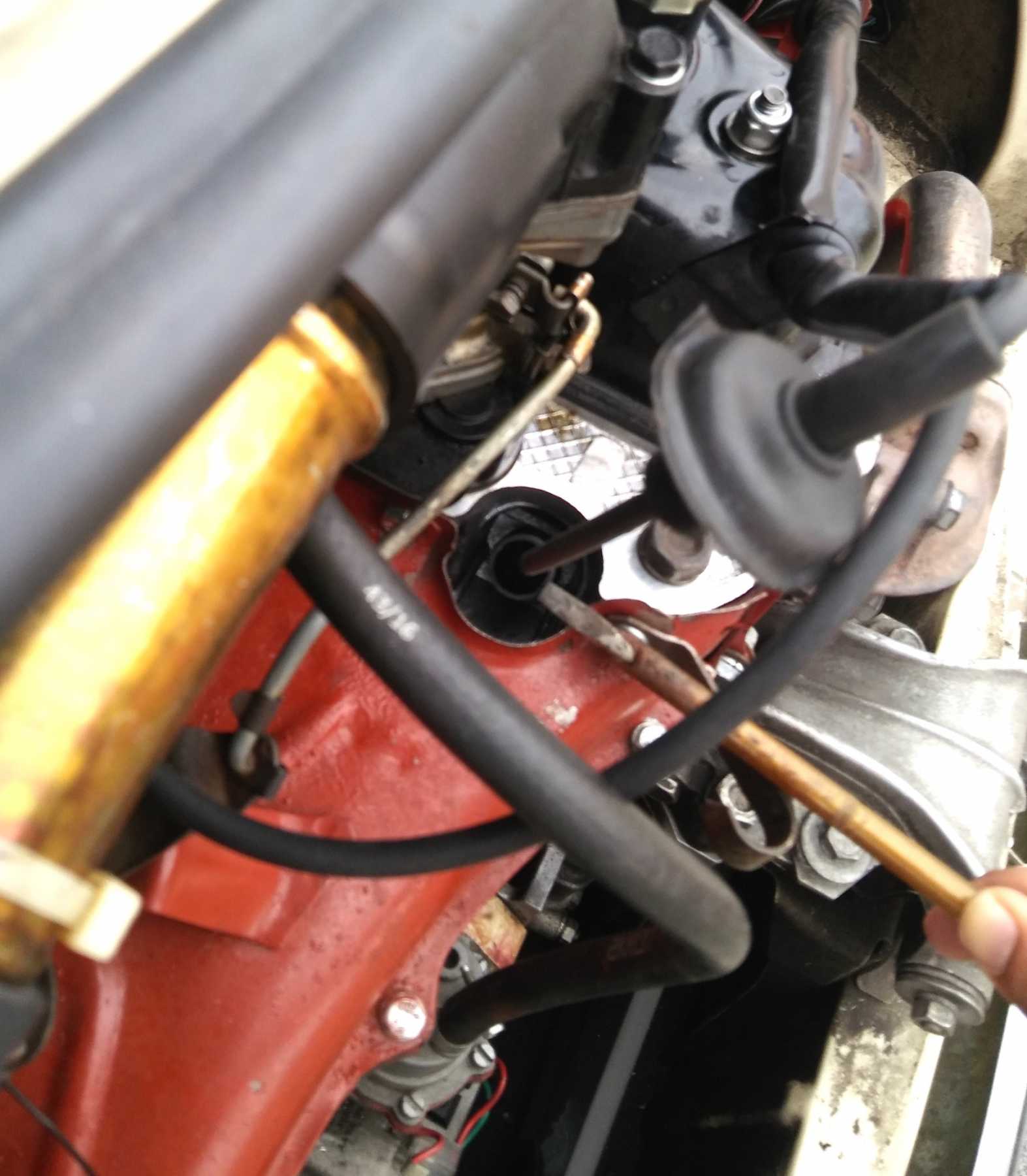

              Per curiosità mi sono procurato una Colortune, è una candela provvisoria con isolatore di vetro speciale che permette di vedere il colore della fiamma nel cilindro. Viene fornita con una prolunga per il cavo da attaccare alla pipetta più alcuni accessori come un adattatore per le bussole da 21, un tubo che scherma la luce esterna e uno specchietto da usare nelle posizioni difficili.
              Si porta il motore alla temperatura normale, si smonta la candela (sul nostro motore con un unico carburatore una vale l’altra quindi ovviamente si smonta la posteriore), si dà una leccata di grasso sulla rondella di tenuta della Colortune per fare in modo che non cada giù, la si infila con l’adattatore nella bussola da 21, si avvita la prolunga per tenerla e non farla cadere mentre la si invita nel foro. Si dà una stretta con la bussola, la si leva e si mette il tubo per schermare la luce. Quindi si può riavviare il motore e osservare il colore della fiamma ai vari regimi.
              La teoria dietro questo aggeggio è che il colore della fiamma indica con buona approssimazione se la miscela è corretta. Una fiamma blu gas vuol dire buona carburazione, una blu chiaro carburazione magra, al contrario una fiamma gialla è grassa. Tenendo presente le solite bizze, è normale ad esempio che sia più grassa in accelerazione, mi sembra abbastanza affidabile. È solo difficile vedere il colore della fiamma al minimo, perlomeno con la luce del giorno: nella foto ad esempio non è rimasto.
              Da questa prova e dal colore consistentemente giallo, anche a regimi stabili, sembra che debba ridurre il getto del massimo.
              Forse non è nulla che non si possa comunque sapere con una lettura del colore delle candele, però con questo aggeggio si può vedere se la carburazione è corretta ai vari regimi e condizioni. Inoltre è interessante vedere la “vita” interna del motore.

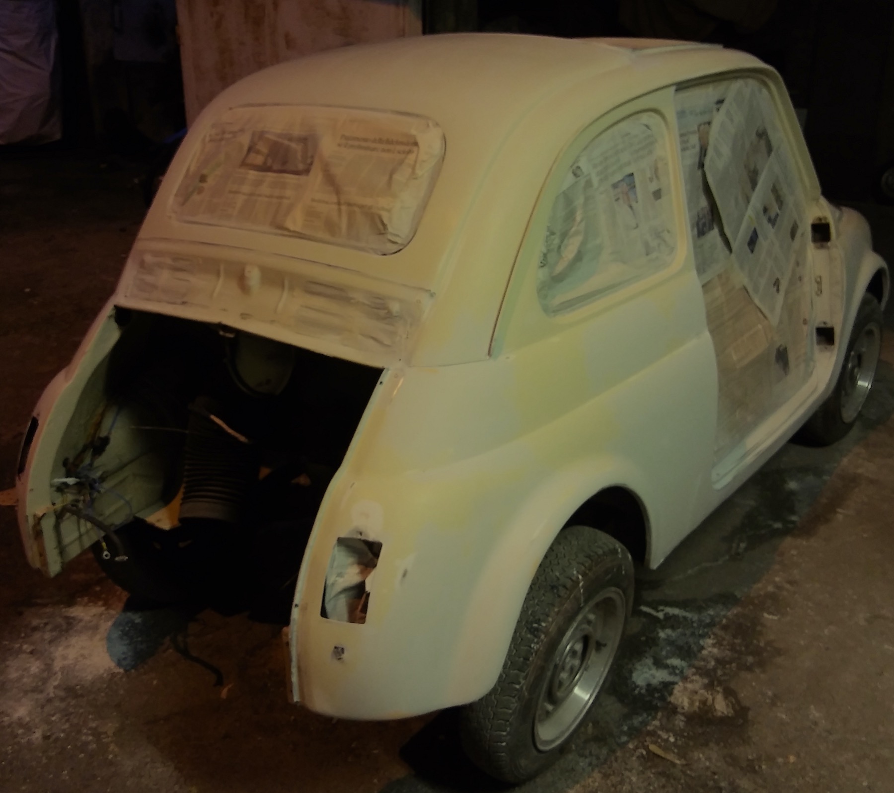

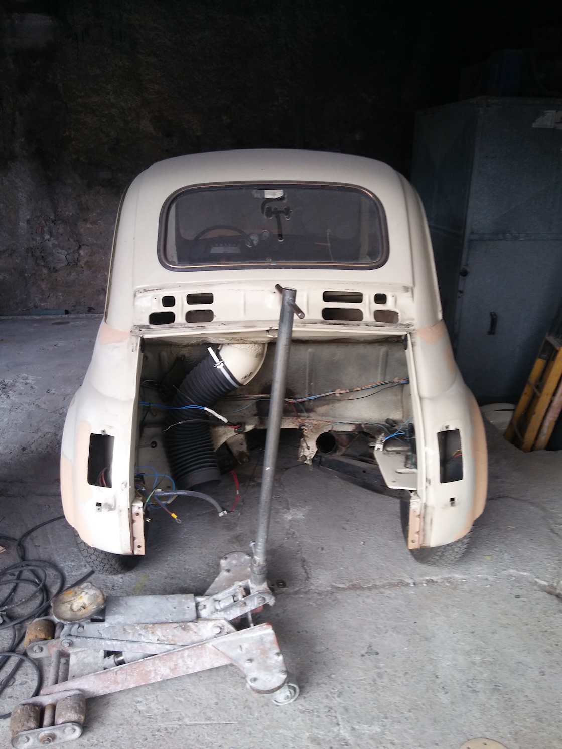

                Riprendendo il discorso, l’ho portata in carrozzeria per fermare la ruggine, purtroppo perderemo la vernice originale ma non c’erano altre possibilità.
                Son state fatte diverse toppe sui parafanghi, in questo periodo si dovrebbe passare alla verniciatura.

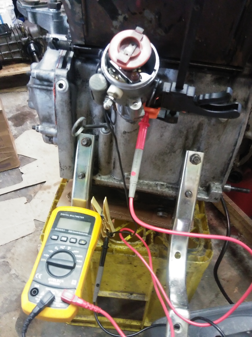

                    Altro esperimento fallito: usare il tester al posto della lampadina spia per mettere in fase lo spinterogeno; teoricamente se lo usate come ohmmetro, segna circuito interrotto a contatti aperti e un po’ di resistenza a contatti chiusi
                    Però il tester ha una certa isteresi, non si adegua immediatamente all’apertura del contatto. Alla fine ho costruito una lampadina spia, e via.

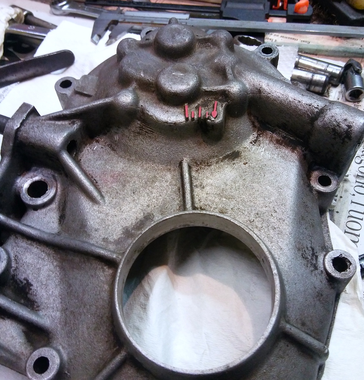

                    Per misurare i 13 mm di anticipo rispetto al segno del PMS sul carter distribuzione, invece di dannarmi con la geometria ho preso la misura sul carter del 126 FSM che riporta una serie di tacche a questo fine.
                    #471395
                    500_Lucio
                      Ecco il dettaglio di cui parlavo sul carter pompa 126 FSM, evidenziato in rosso, strano che la FIAT non avesse pensato fin da subito di aggiungerlo, o di fare un altro segno sul coperchio del filtro. La distanza fra i centri dei due segni è di 12.5 mm

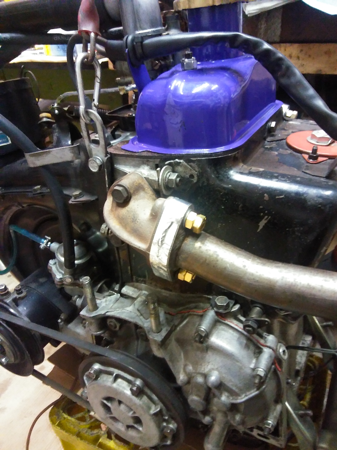

                        Dunque, in carrozzeria stanno facendo più in fretta che in rettifica, quindi dovrò rimontare il motore 500. Ho trovato un buco sulla marmitta originale, quindi ho rimontato l’imitazione Record Monza.
                        Voglio provare un’altra soluzione per sigillare la giunzione fra gomiti e marmitta, col nastro di alluminio usato sulle canne fumarie, dovrebbe reggere la temperatura.
                        Non fate caso al colore del coperchio delle valvole, l’ho trovato così di seconda mano…

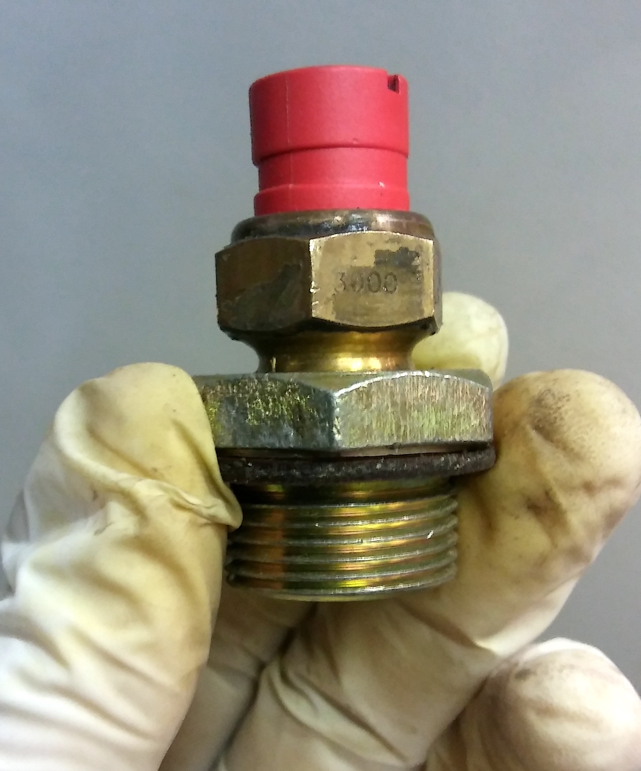

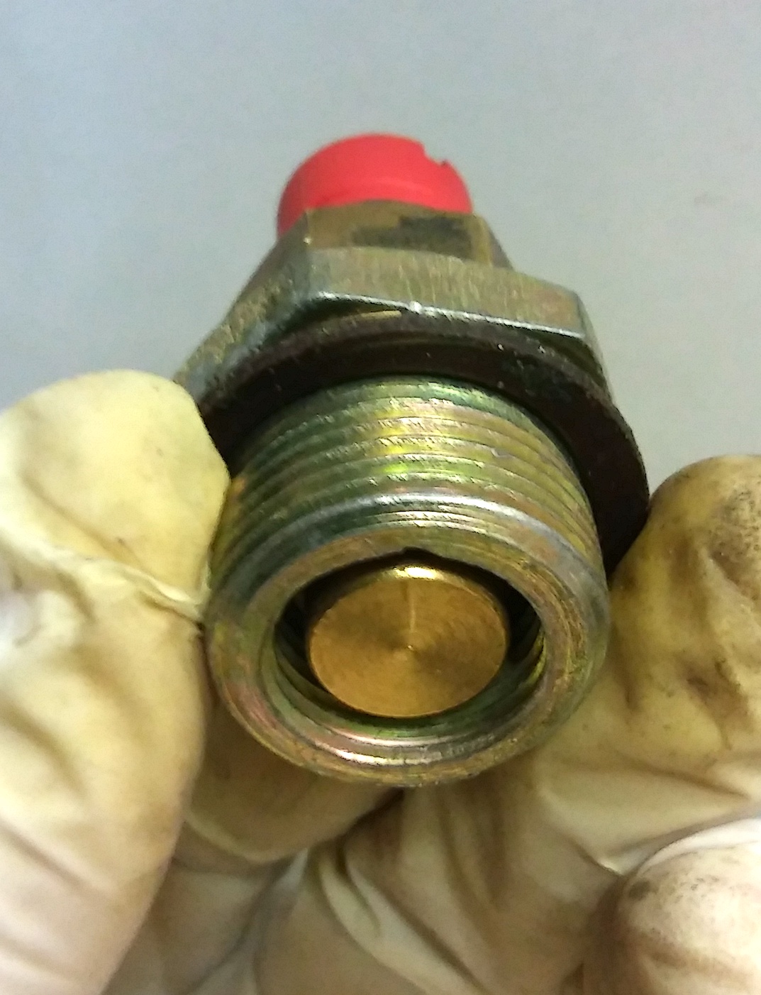

                        Mi dispiaceva anche rinunciare al sensore della temperatura dell’olio, visto che c’è il cablaggio e lo strumento. Su Ebay ho quindi trovato un adattatore M 22 / M 16 che fa al caso nostro.
                        Sporge un poco da sotto la coppa, dovrò ricordarmene maneggiando il motore.

                              La carrozzeria procede, penso ancora un mesetto e avranno finito. Non ci vado spesso perché ho piena fiducia nel carrozziere e non mi piace seccare la gente :laugh:
                              In questi giorni hanno finito di stuccare e cominceranno a breve con la verniciatura, hanno già fatto portiere e cofani.

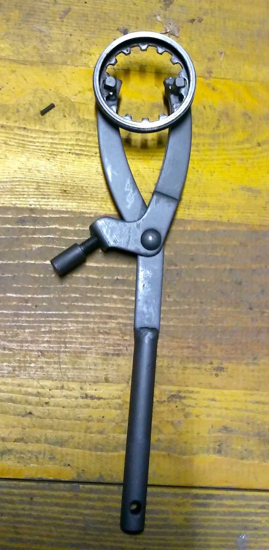

                                  Nel frattempo, non trovando la chiave specifica, ho preso una chiave per frizioni di moto da pochi euro e l’ho molata per adattarla alle ghiere dei cuscinetti del differenziale. Serrarle con punta e mazzetta come facevo prima mi faceva piangere il cuore.
                                  La vite di serraggio funziona al contrario (dovrebbe tendere ad aprire invece che a chiudere) ma tant’è.
