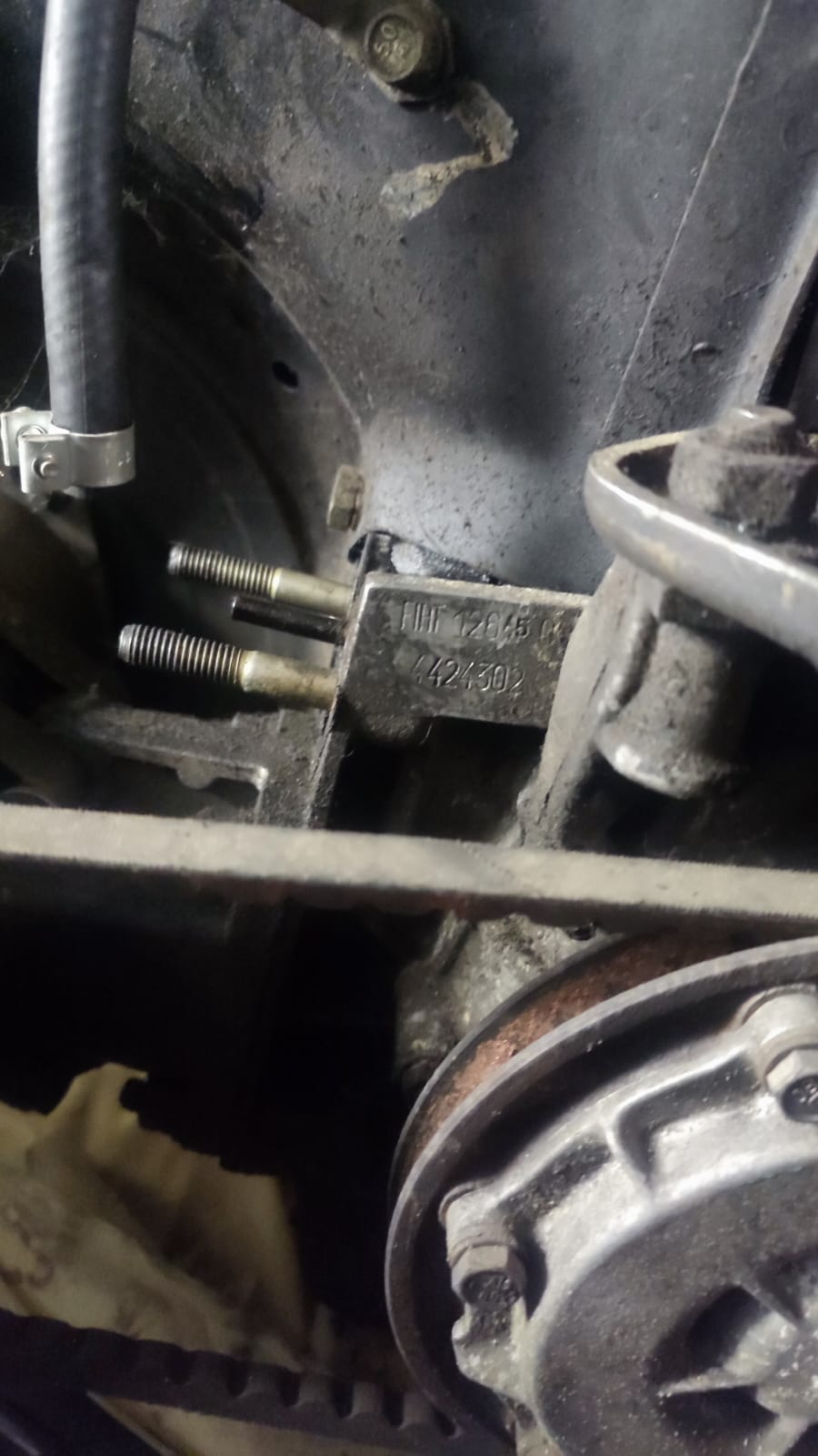

            #535655
            bruno500
              Ciao. mi aggancio a questa discussione per capire anche io (più o meno) lo scarto del motore. Secondo voi che numero di serie dovrebbe avere una 500 R del giugno 1975 con numero di telaio 5.221.0**?
              grazie per l’aiuto
              bruno

                    #535659
                    bruno500
                      grazie drago500! In realtà (e mi vergogno un po’ a dirlo) i vecchi post li ho letti ma non ho capito come fare il calcolo… ahahahahahaha
                      Secondo te in che forbice numerica dovrebbe essere il motore corretto?
                      grazie ,mille
                      bruno

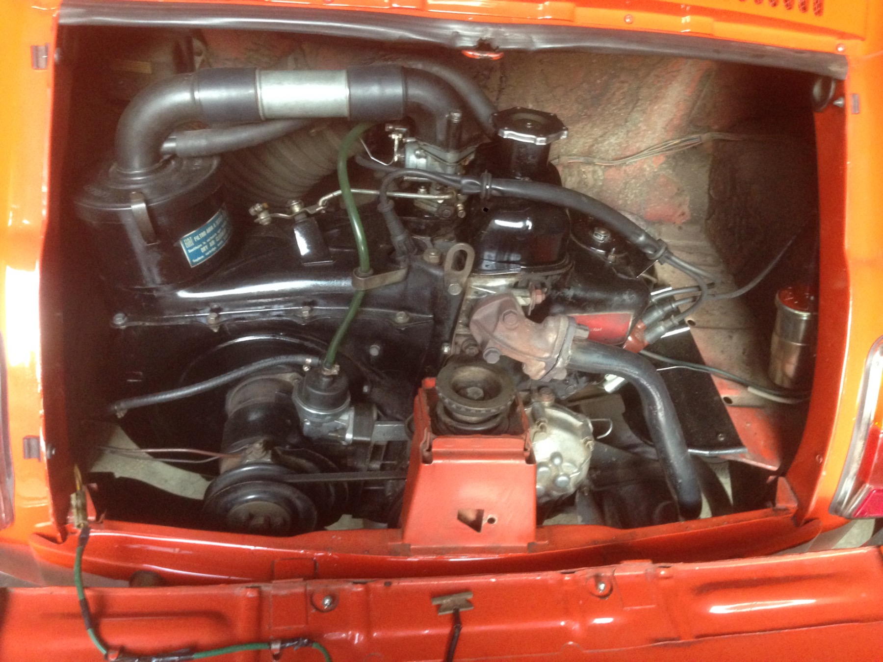

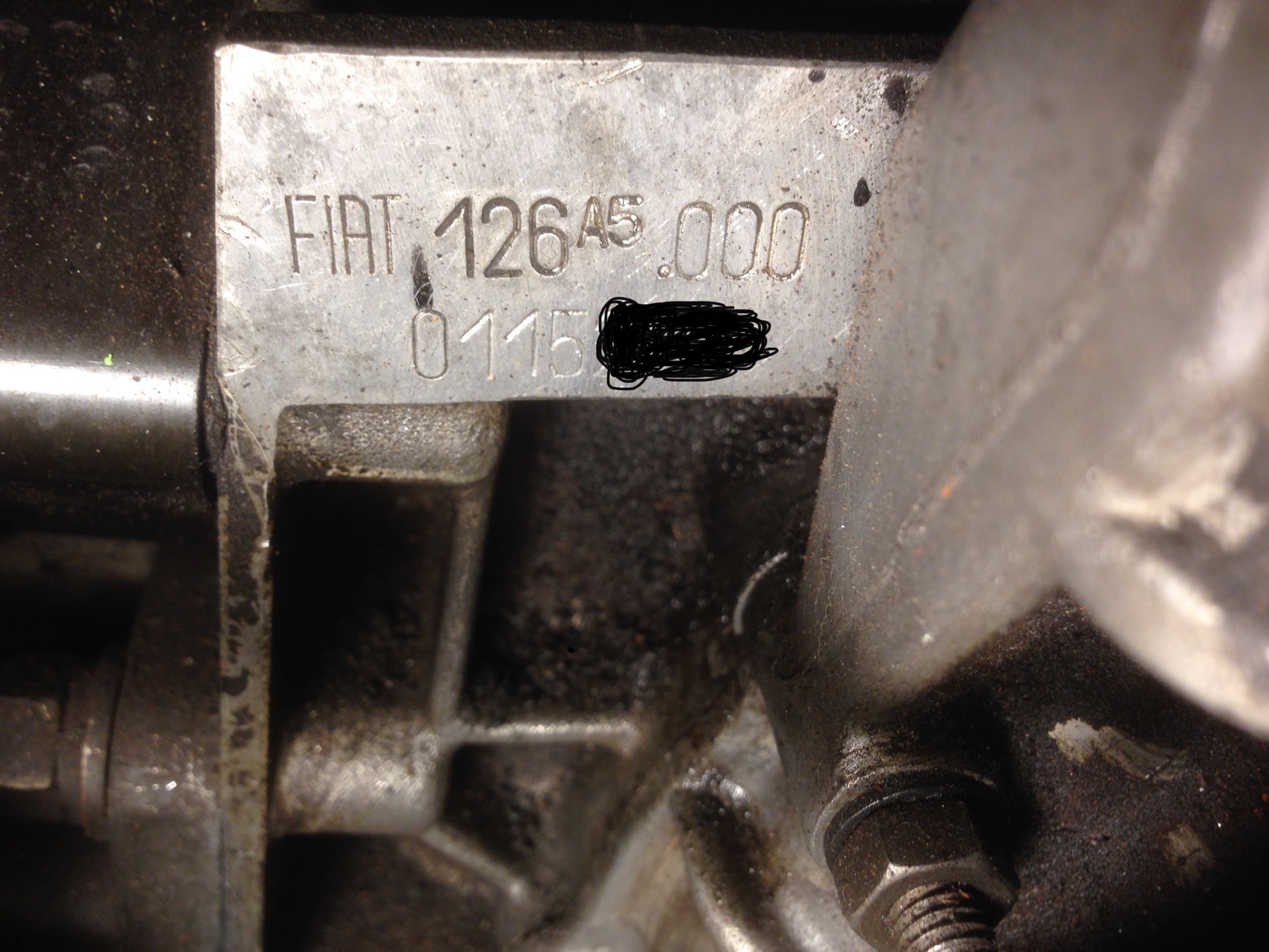

                            rag49
                              Ciao Bruno,
                              la mia R del 73 con telaio 5133… ha un motore con numero 0115….
                              Nel carter motore riporta anche l’adesivo Sicilfiat .
                              Suppongo che sia il suo originale però non ho certezza perché l’ho acquistata cinque anni fa 7269891B-F964-440E-9C0B-52ED77F76665.jpeg E7D2E227-8EB4-4083-993A-20C71095F5F3.jpeg
                              #535684
                              bruno500
                                [quote=”rag49″ post=401597]Ciao Bruno,
                                Suppongo che sia il suo originale però non ho certezza perché l’ho acquistata cinque anni fa [/quote]
                                Ciao rag49! Grazie per le foto mi sono davvero molto ututili, anche per confrontare la punzonatura. Visto che la tua ha questo numero di serie essendo la mia del 1975 (una delle ultime) potrebbe essere plausibile una numerazione come quello che ti allego? Purtroppo la foto non è molto a fuoca ma non rieeco (per ora) a farmi mandare un’altra dal meccanico. Secondo te quel 5 messo così potrebbe essere un po’ contrattaffatto o era normale che fosse un po’ storto?
                                Già che ci sono, posso chiederti un’altra cortesia? Qual è la sigla corretta del cambio di una R? Temo che sulal mia abbiano messo quello della 126 peché ricporta questa sigla: 126AB-4321651-1A. Forse bisognerebbe montarre uno cha ha questa sigla? 126 AB 4107991? Che ne pensi? grazie ancora
                                #535693
                                rag49
                                  Secondo me più del numero 5 non vedo molto chiara la lettera A prima del 5.
                                  Quando avrai la macchina a disposizione prova a fare una foto più nitida da confrontare con la mia.
                                  Per quanto riguarda il cambio nel 2019 ho avuto una buona occasione ed ho montato quello sincronizzato della 126 , comunque quello originale c’è l’ho e appena mi sarà possibile invierò la foto per l’identificazione se non creo o. t.
