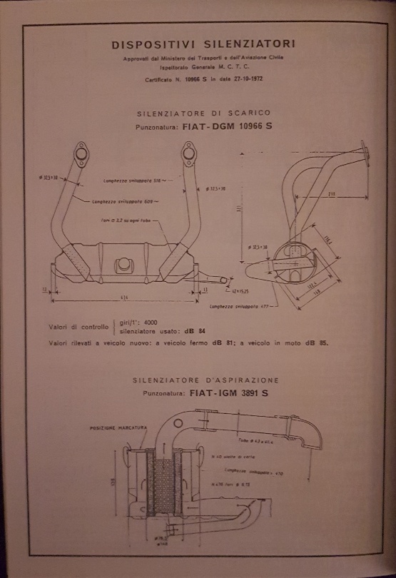

Sì, dovrebbe essere quello, in data ottobre 1972.
29 Ottobre 2021 alle 1:40 #514575riccardo.rabassini@gmail.comPartecipanteCiao Cinquino83, questa pagina è tratta dal libro Tutti i colori della 500 di E. Bo che, insieme a Fiat 500 l’utilitaria della libertà di M. Comoglio e E. Bo, a mio avviso non dovrebbero mai mancare nella libreria di un vero appassionato cinquecentista. Sono testi gradevoli da leggere e che contengono moltissime informazioni utili, come questa 🙂 🙂 🙂
29 Ottobre 2021 alle 1:45 #514577drago500PartecipanteSul libretto è riportata la sigla DGM 10966S, impressa anche sul silenziatore.
29 Ottobre 2021 alle 12:20 #514597cinquino83PartecipanteSiete stati molto gentili. Grazie 🙂
