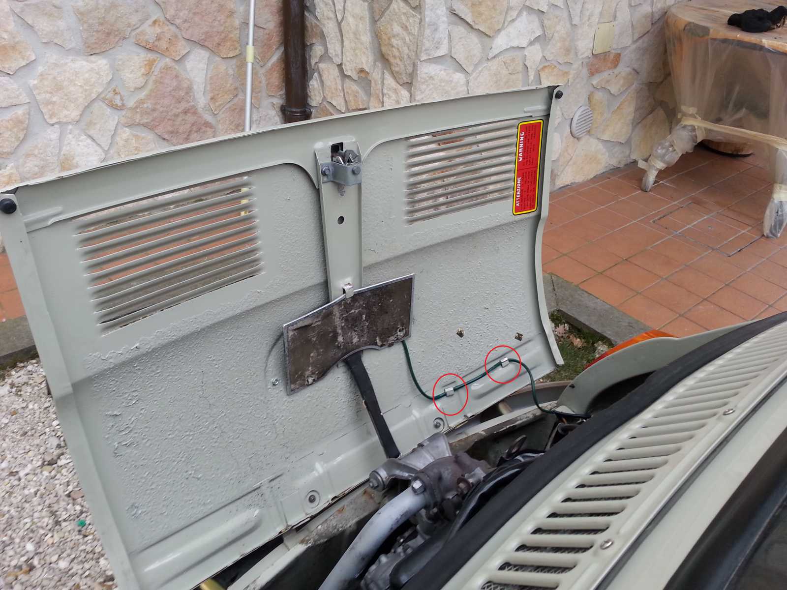

          Vincenzo1983 intendo una foto della parte interna del cofano motore anche per intero
          Ti posto una foto tratta dal forum dove si vede chiaramente il particolare dei due gommini posti nei due angoli superiori

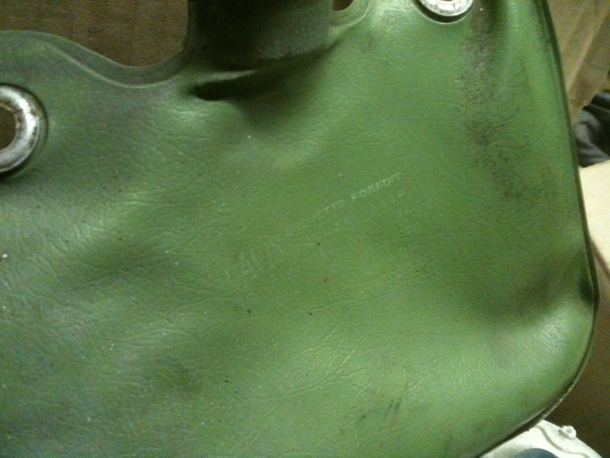

              per quanto mi sforzi non riesco a trovare nulla di sbagliato… forse giusto il cofano anteriore con il famoso gommino che sembra non ci andasse in quegli anni…
              anche la mia del ’66 aveva la sacchetta verde… eccolo qui… con le scritte un po’ scolorite…
              sai cosa mi ha più impressionato? il gommino coprigiunzione marroncino (giusto) che non ne sospettavo l’esistenza in quel posto…

                      Vincenzo1983 altra cosa da verificare oltre i gommini sarebbe se presenta o meno l’antirombo sempre sulla parte interna del cofano (dove va il paracalore targa) e le due linguette che tengono fermo il cavo della luce targa, questi altri due sono particolari del modello D ed F ottobulloni ,da capire se Anche per le 6 viti si adottasse ancora la tecnica dell’antirombo interno al cofano

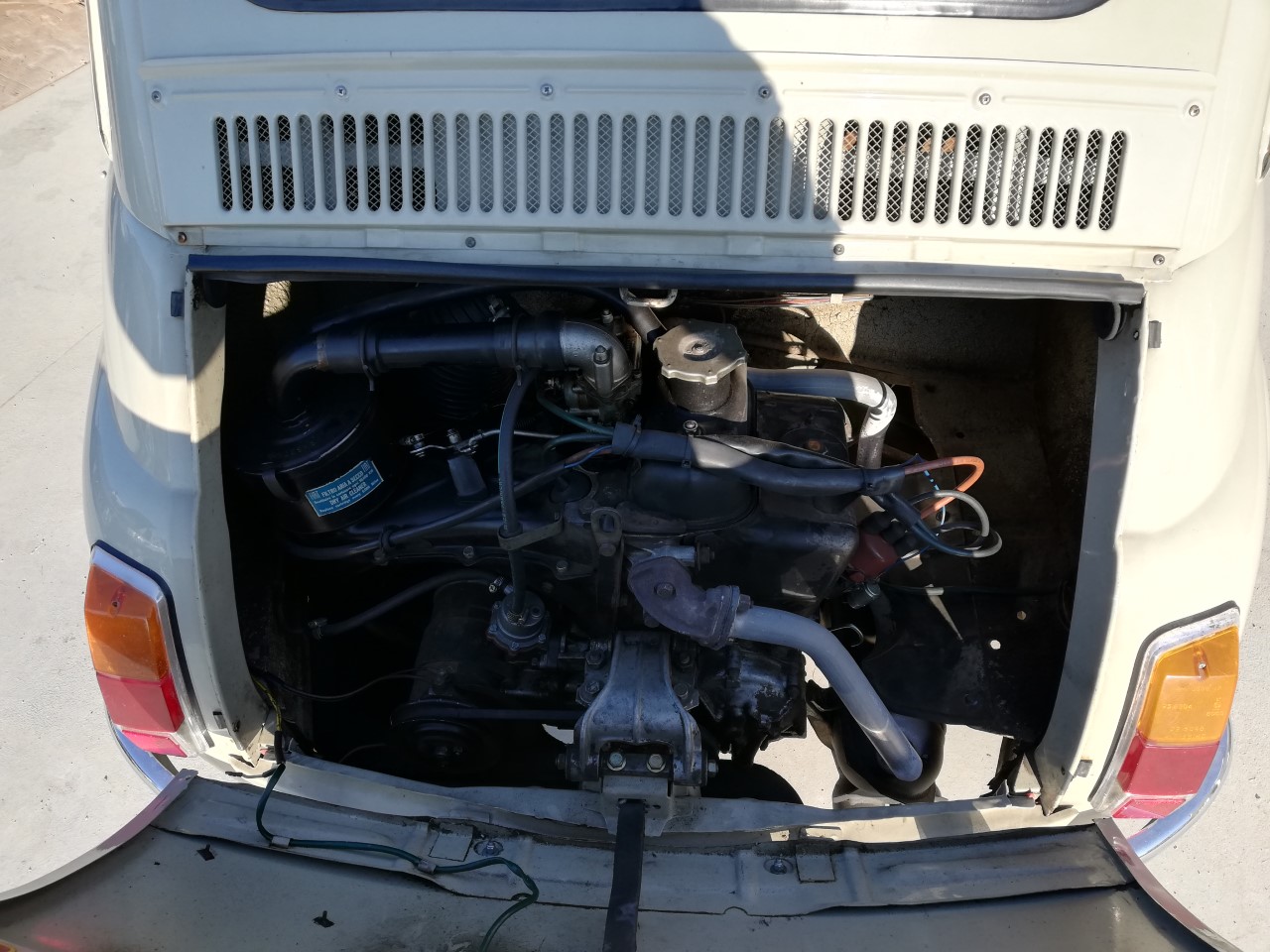

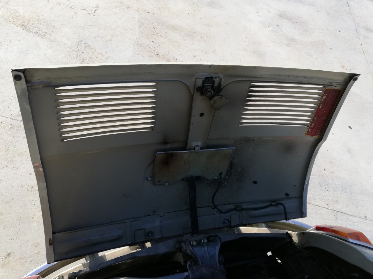

                      vincenzo1983
                        5ino 70 ecco le foto. Come vedi i gommini sono presenti mentre antirombo no, neanche nella parte inferiore come avevo visto ad es. nelle 8 bulloni.

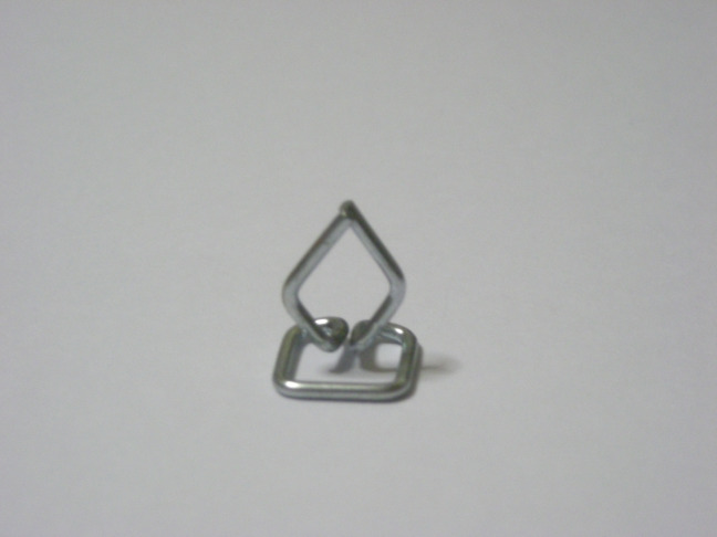

                          Ho visto sul forum Anche di qualche “6viti” che monta ancora le mollette in ferro tipo 500 D e F ottobulloni per le modanature sottoporta, sai tu quale monta la tua 6 viti?
                          Mollette in ferro o filo d’acciaio?
                          Questa in ferro
                          Questa in filo d’acciaio
