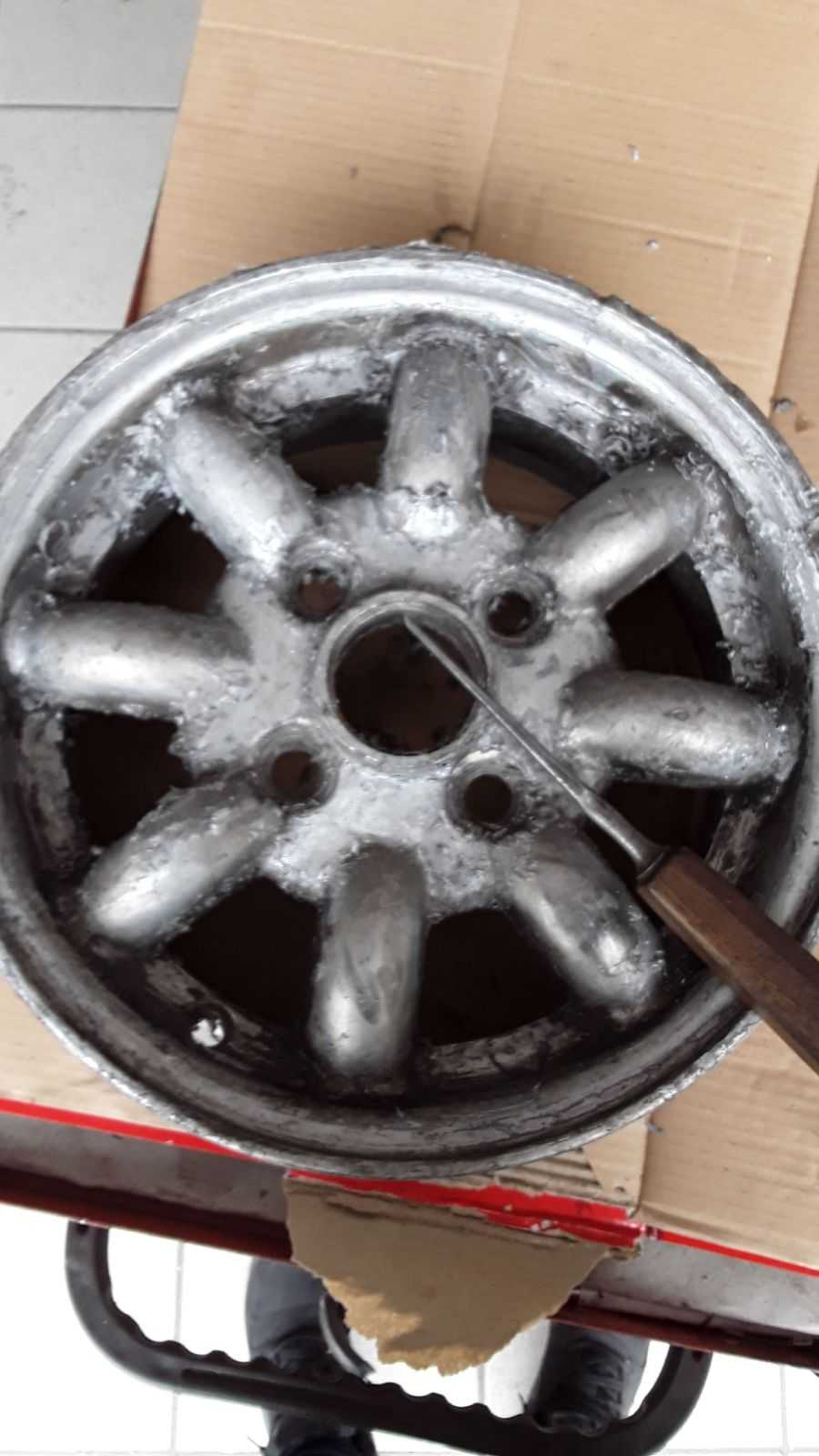

                    Salve amici, sono stato fermo per qualche settimana. Stiamo cercando di revisionare i cerchi, una brutta gatta da pelare! dopo averci provato con la sabbiatrice senza successo :blink: (non viene via nulla!) ci stiamo provando con immersione nello sverniciatore! ci sono quasi 6 mani di vernice mio dio! ci stiamo mettendo una vita!
                    qualche consiglio per farlo più in fretta??????

                      Ti conviene farle sabbiare, oppure vai ad un centro specializzato per cerchioni. Devi pensare che un cerchio può avere subito dei colpi e quindi vanno raddrizzati. Occhio però, perchè una volta si faceva con il tornio, asportando il materiale, invece oggi, i centri migliori piegano l’ alluminio delle ruote tramite delle forme e il calore, senza asportare nulla. Per quanto riguarda i cerchi, ogni produttore di gomme indica la misura giusta del canale, che ha un range di utilizzo. Nel caso dei 165 questo varia da 5 pollici a 6. Di conseguenza, il migliore canale è da 5 1/2. Usandolo da 4 1/2, esteticamente vedrai delle gomme incassate che non sono belle a vedersi, e dinamicamente la spalla del pneumatico lavora male perchè appunto troppo stretto. Quasi tutti i cerchi in commercio nuovi o usati per la Fiat 500 si trovano al max da 5 pollici, perchè mediamente nessuno mette gomme oltre 145/70. Infine per quanto riguarda la resistenza al rotolamento, la velocità si riduce di pochissimo. Ciao Gabriele

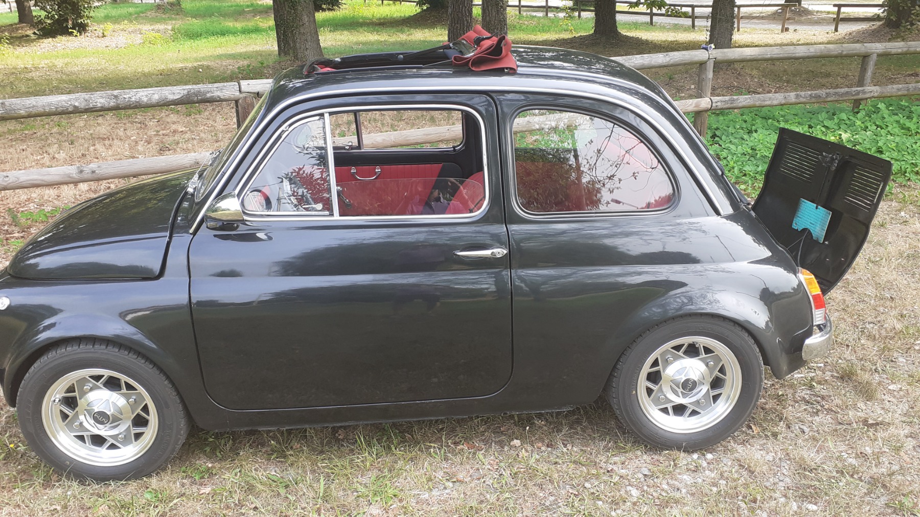

                        Interessante, hai Risolto?io monto le stesse gomme senza omologazione e vorrei omologare.
                        Saluti Angelo.

                          Ci ha provato un mio amico il mese scorso. Gli han risposto che se cerchi col nad nessun problema oppure ci vuole il nullaosta della fiat , che non mi risulta conceda. Inoltre gli han detto che nel caso la vettura deve essere originale in tutte le altre parti. Questo alla mtcc di Ferrara.
                          #511209
                          Angelo63
                            Grazie, come dire impossibile!!!!
                            Lasciamo tutto così e non facciamoci troppo problemi.
