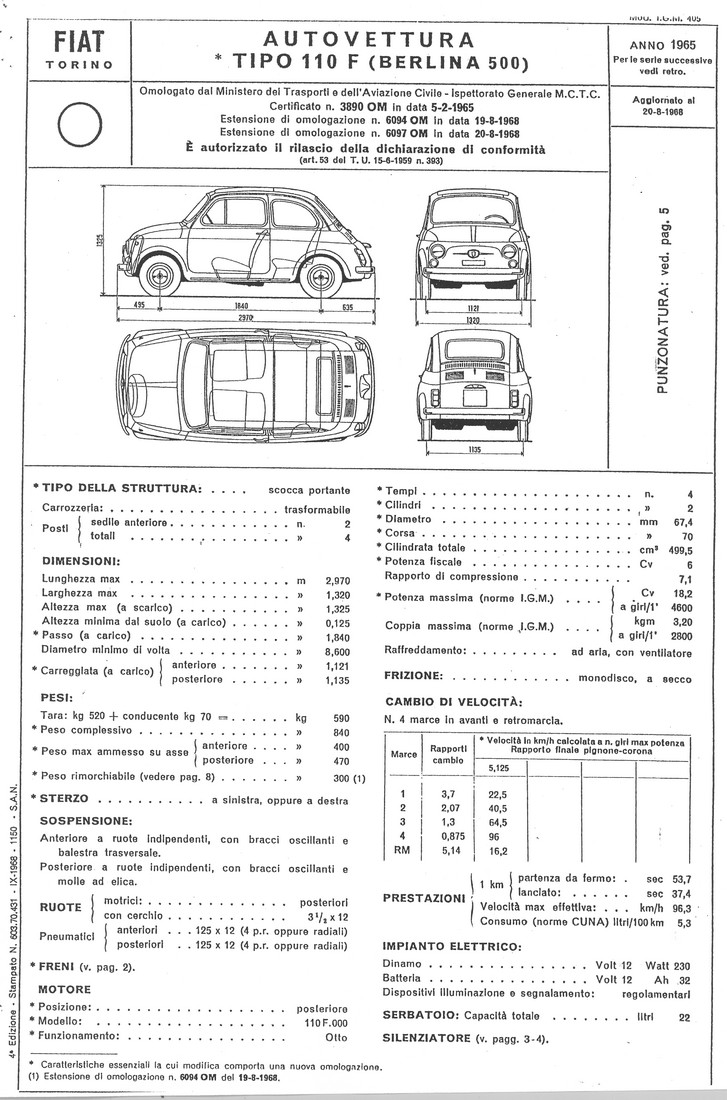

                [quote=”Davide7722″ post=411537]
                Secondo me pochissimi hanno fatto omologare a libretto le 145/70/12
                Secondo me molto pochi
                Io comunque sul libretto non ho segnata nessuna misura di gomme
                Manco le 125 12[/quote]
                Quando sulla carta di circolazione non compare nessuna misura si fa riferimento alla scheda di omologazione del veicolo, che appunto indica 125 x 12
