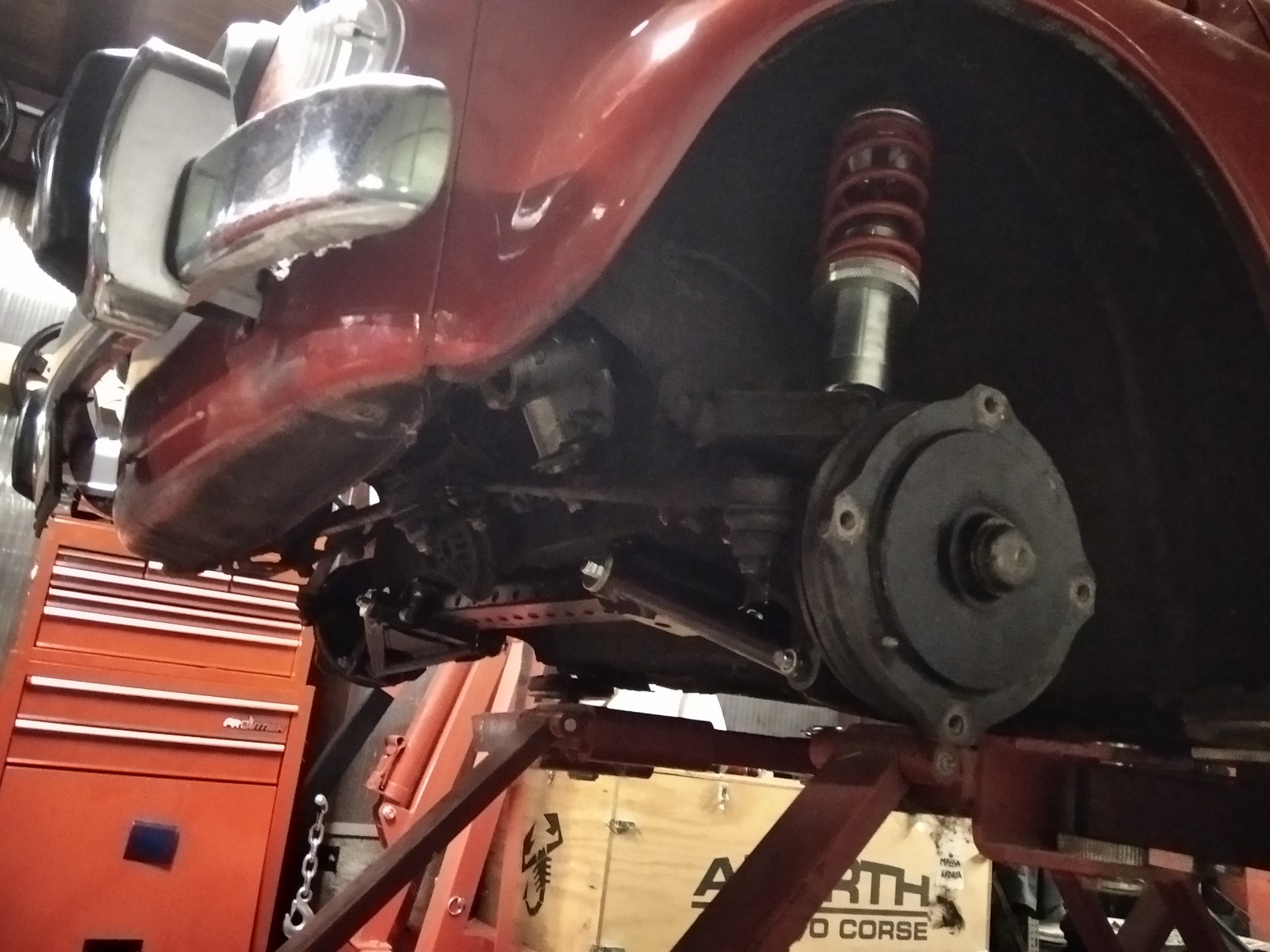

              Sono circa 2 anni che ho questa 500 e in tutto questo tempo non l’ho mai praticamente usata, un vero spreco, mi chiamava per fare un giro, ma io crudele dicevo no, tutta originale propio non è il mio genere di guida la 500 e allora questa mattina mi è venuto un buon proposito che sicuramente mi farà far macinare molti più chilometri a questa bella 500..
              Eliminato i mezzaluna e messi al sicuro, il paraurti ritorna a breve
              E poi ecco la novità
              Buoni propositi o forse CATTIVI

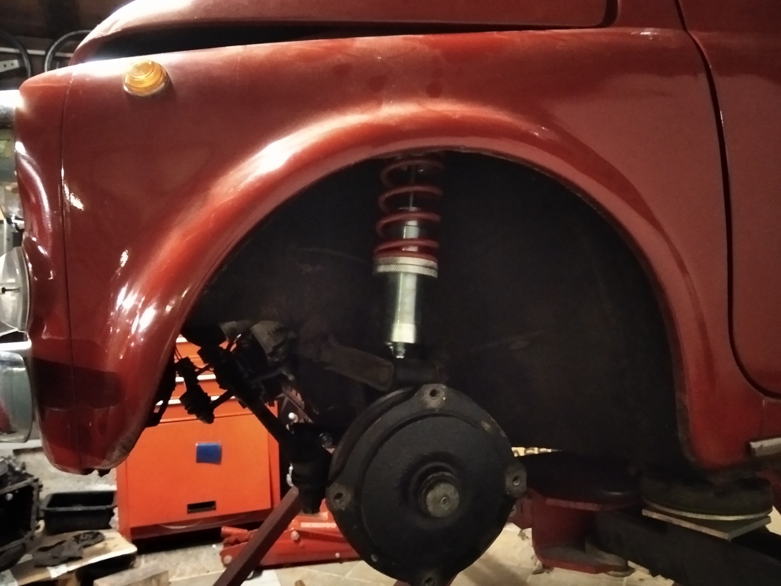

                      Per il momento pre montaggio per prendere bene misure e altezze

                        nocciolinaabarth
                          In teoria l’unica modifica invasiva sarebbe quella di saldare un fazzolettino per rinforzare il punto di fissaggio degli ammortizzatori anteriori, ma tutte le macchine che hanno questo tipo di sospensione quasi nessuno li monta, io per il momento ho fatto un pre montaggio di verifica per vedere che vada tutto bene e non ci siano problemi, regolare le altezze e varie regolazioni convergenza e campa natura, poi una volta fatto smonto di nuovo tutto e vedo se è il caso di fare la modifica di rinforzo.. Per il resto si monta molto semplicemente

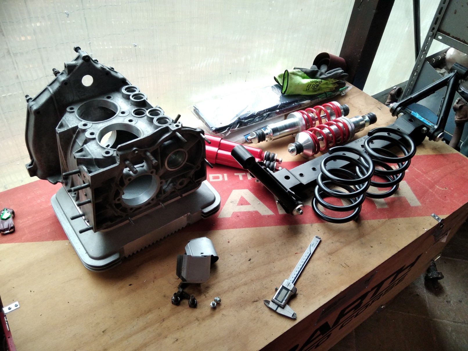

                          nocciolinaabarth
                            Questa notte alle 2 ho finito di montare il tutto, mancano ancora tutte le regolazioni di fino ma è montato. Al posteriore ho voluto montare molle da 17 ma devo dire che sono veramente troppo basse, potrei magari orientarmi poi di nuovo su una 19 o una 19 leggermente accorciata(fatta bene spianando la spira scaldandola è rifacendo il dente di tenuta)
                            Al momento monto cerchi è gomme originali ma l’idea è di montare cerchi con canale 4 e gomme 125 dato che ho i bordini non ribattuti

                              più che i rinforzi credo sarebbe più utile una barra duomi…
                              #487444
                              nocciolinaabarth
                                Una duomi potrebbe servire sicuramente, ma non quelle in commercio che attaccano sugli ammortizzatori
                                #487450
                                  I duomi del 500 non son fatti per quel sistema di sospensione. Vanno rinforzati . La barra duomi è già qualcosa , volendo un fazzoletto di rinforzo saldato potrebbe aiutare.
