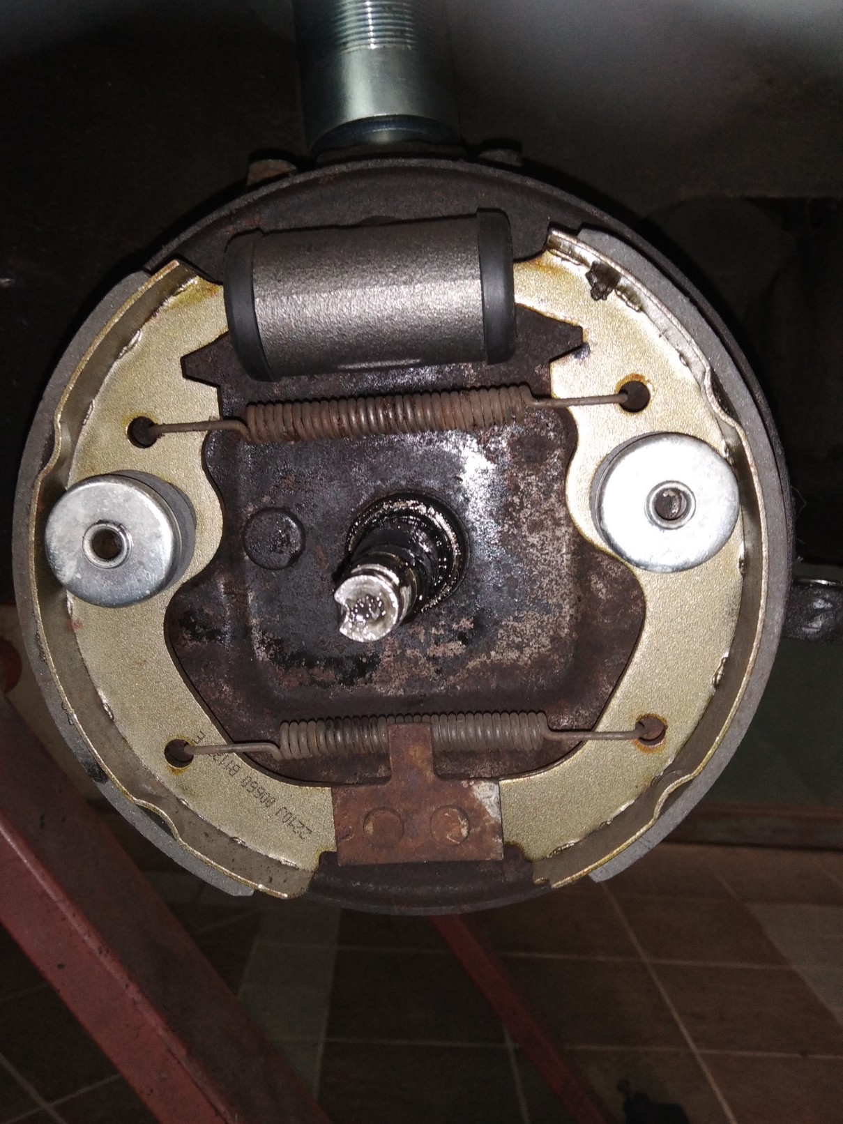

            Premetto che non sono esperto di freni, sto smontando freni e fuselli(i fuselli li devo rimboccolare xke hanno gioco verticale muovendo la ruota) pulisco bene tutto xo nonostante lamentassi una frenata poco mordente la condizione delle ganasce e cilindretti mi sembra ok, provo a dare una passata con la carta grana 80 alle ganasce e al tamburo per vedere se cambia (in modo da capire se non siano vetrificate) Ferodo mi sembra che c’è ne sia e e sembra tutto bello pulito, sicuramente da sostituire olio freni e pompa freni xke ha 2 goccioline di olio attaccate

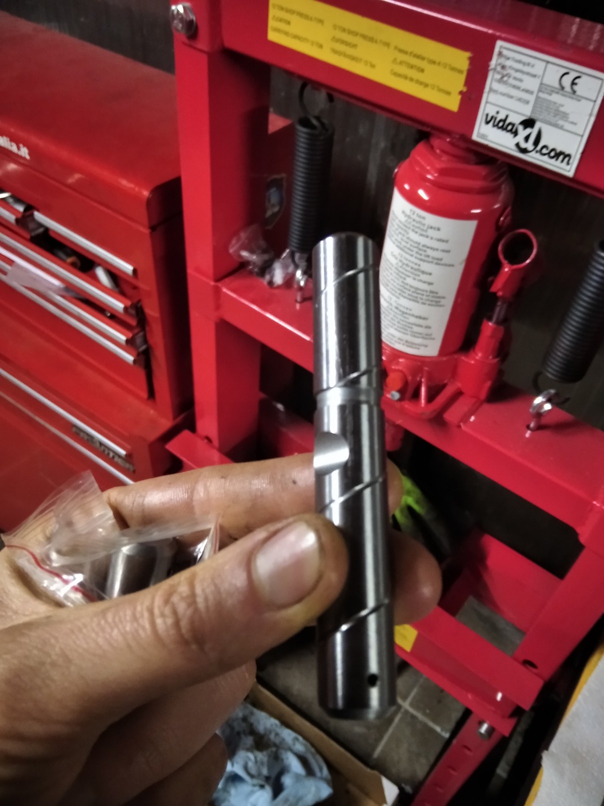

                Devo iniziare a revisionare i fusilli, ma ho 2 domande il perno centrale nuovo ha un fiorellino e una gola come va montato? Il forellino verso l’alto o il basso? IMG_20211203_234017-1209x1612.jpg
                Seconda domanda, alla base del perno centrale del fuscello ce un tappino come si toglie? E da cosa è tenuto? Grazie

                      Vi racconto l’esperienza revisione fuselli, compro un kit revisione su Internet da noto rivenditore arriva tutto contento controllo i pezzi (da tornitore di mestiere avrei potuto farmi i pezzi da me ma purtroppo c’è sempre poco tempo e ci cerca la via più veloce) cmq controllo e noto 3 cose che non mi hanno fatto impazzire, la prima materiale scadente delle boccole (Ottone), il perno centrale misura 14,94 mi sembra un po bassino e con una bava nella gola dellingrassatore, ultimo se misuro con calibro azzerato perfetto la distanza che c’è nel fuselli dove si inserisce la parte dove si monta il tamburo + le varie rondelle e misuro la parte centrale sommando lo spessore delle rondelle nuove mi esce che le rondelle sono spesse 0,6 mm in più è impossibile farle entrare..
                      Allora alla fine cosa ho dovuto fare? Accendo il tornio è rifaccio le boccole in bronzo come si deve per poi passare il lisciatoio da 14,96 mm una volta montati (che di fortuna avevo in ditta è ancora più di fortuna laccoppiamento perno è boccole alesata risulta perfetto è il tutto si muove molto bene ) poi risolvo il problema delle rondelle che non vanno, uso le 2 rondelle nuove del kit quelle con le gole e poi sempre sul tornio mi faccio una rondellina di misura in moda da non avere giochi (nel dubbio scaldata fino a farla diventare rossa e buttata nell’olio per temprarla non si sa mai )
                      Rimontò il tutto e finalmente fuselli perfetti
                      Ho anche tornio un puntalino con scalino per piantare le boccole di bronzo senza rovinare con 2 diametri in modo che siano centrate)

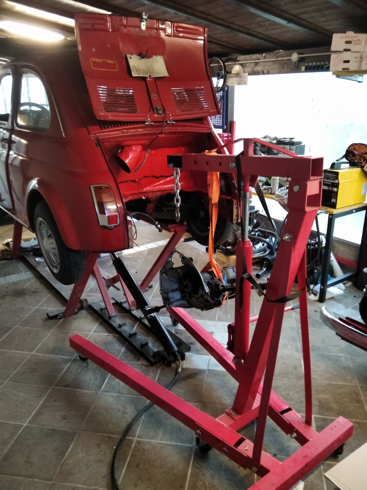

                        Finita la parte anteriore è ora di dedicarsi al posteriore, prima di tutto devo risolvere il problema cambio che perde olio da tutte le parti.. E quindi via il cambio IMG_20220109_160416-1209x1612.jpg
                        Ora una domanda, il mio cambio originale monta semiassi quelli fini mi sembra da 19 se non sbaglio, ero intenzionato a sostituirli con quelli maggiorati, ma molti si lamentano della scarsa qualità, e giochi eccessivi, secondo voi è necessario sostituirli con il motore 650?
