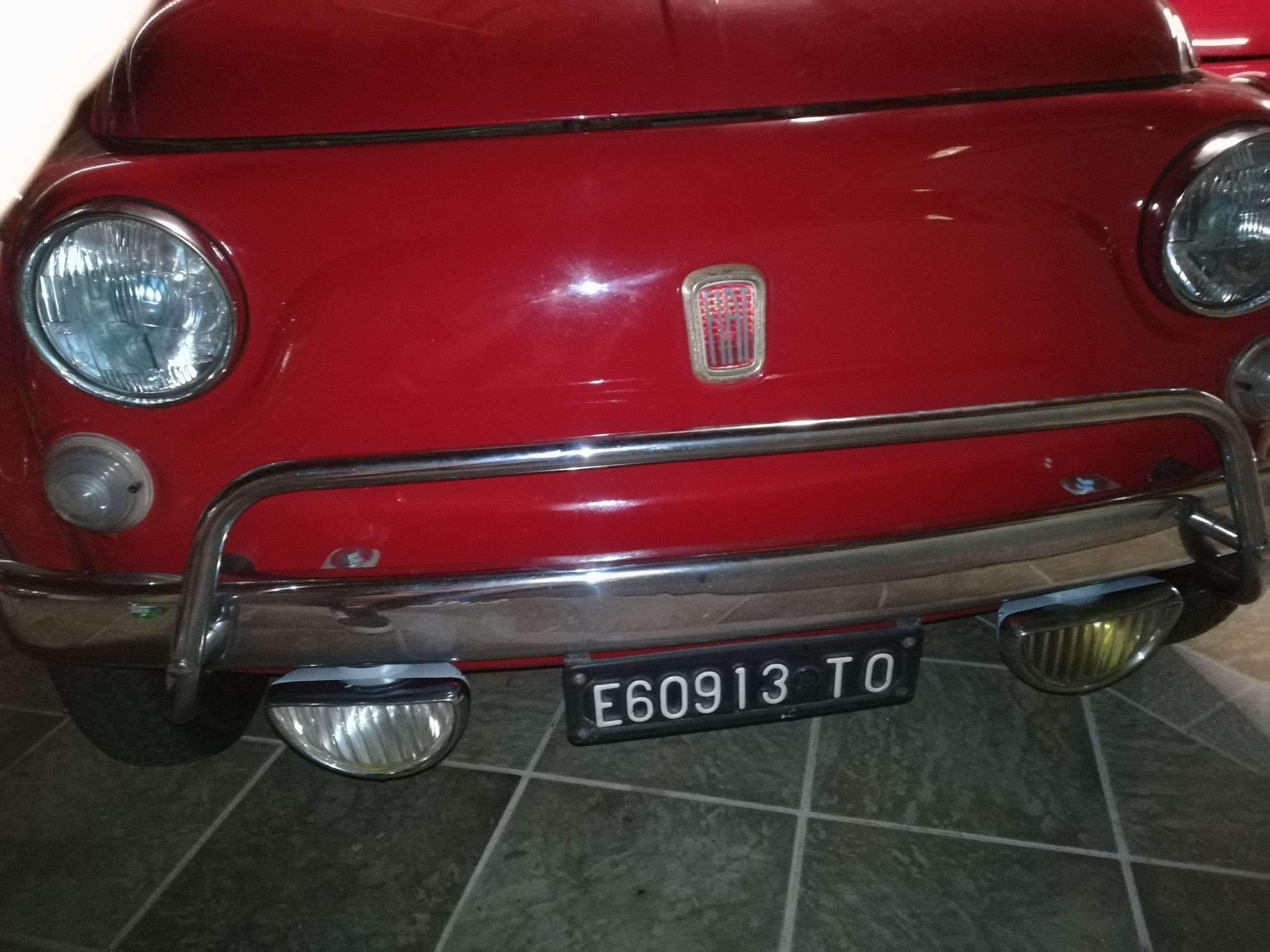

      Eccoli montati, purtroppo l’effetto non mi soddisfa al 100%,i fari mi piacciono un sacco ma le staffe secondo me non vanno bene per i mezzaluna, rimangono troppo staccati dal paraurti.. E se giro le staffe verso l’alto non si possono montate xke non c’è spazio.. Per ora rimangono così qualche giorno poi dovrò costruirmi delle staffe in modo da avvicinarmi un po’ al paraurti.. Giudicate anche voi
      #438813
        ciao Andrea infatti sono abbastanza staccati dal paraurti ma già hai dimostrato con altri tuoi lavori di avere le mani d’oro quindi sono sicuro che riuscirai a creare delle altre…
        una domanda gli hai collegati?

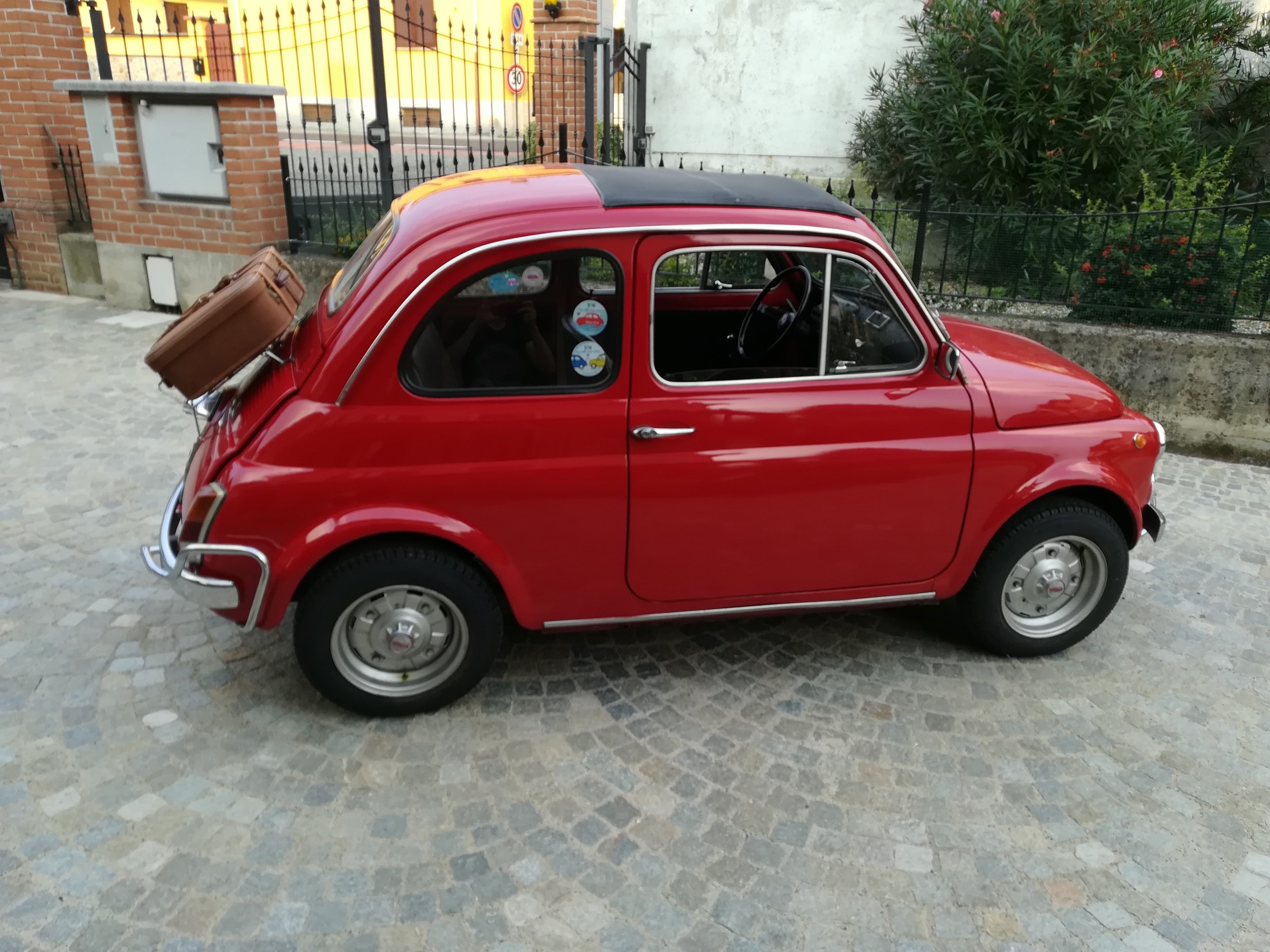

            Finalmente dopo 1 mese lho accesa aspettando che arrivi l’assicurazione lunedì pomeriggio
            Sono indeciso, cosa ne dite, valigia si o valigia no?
            #438828
              Valigia sì valigia no………..valigia si.

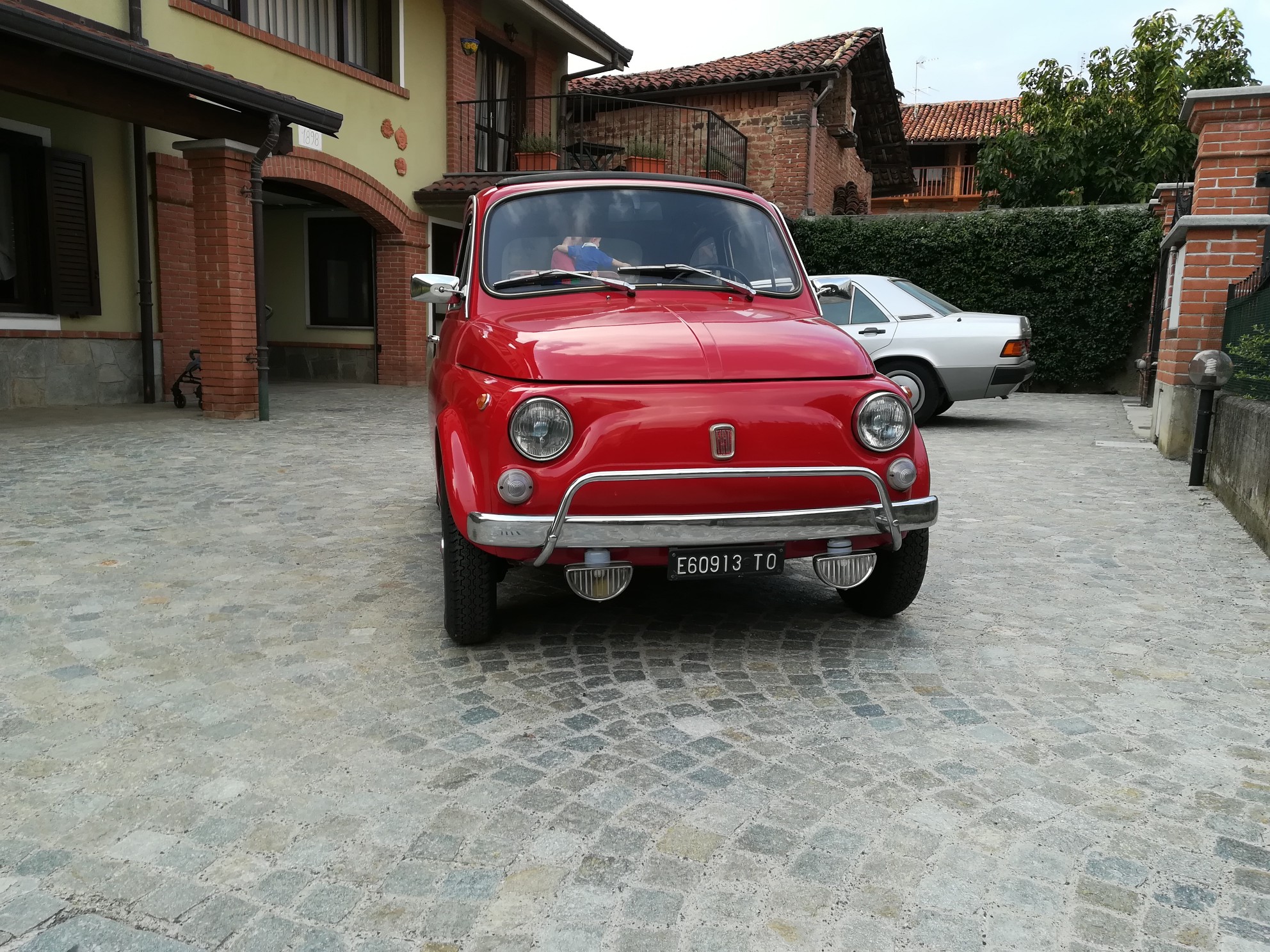

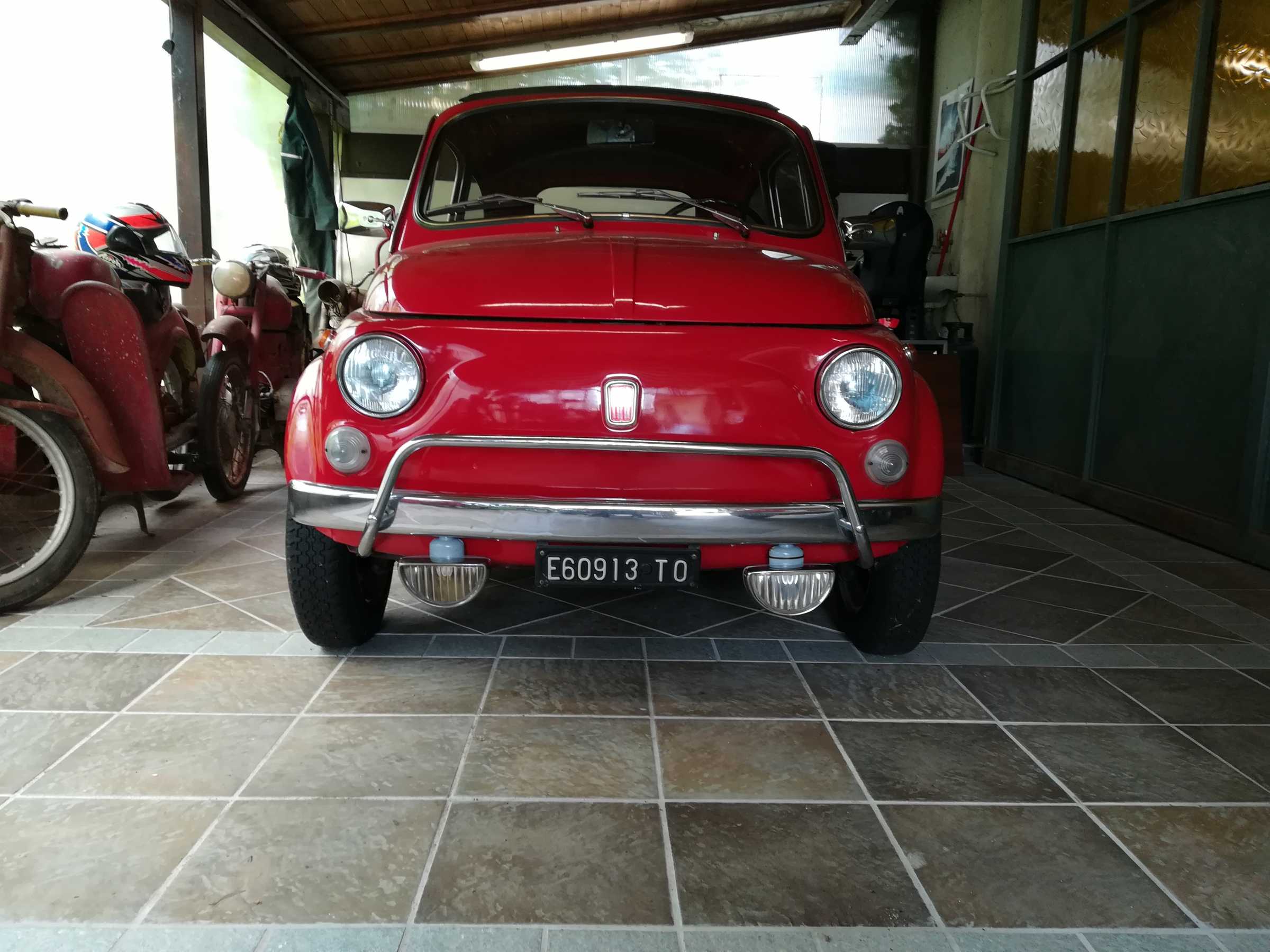

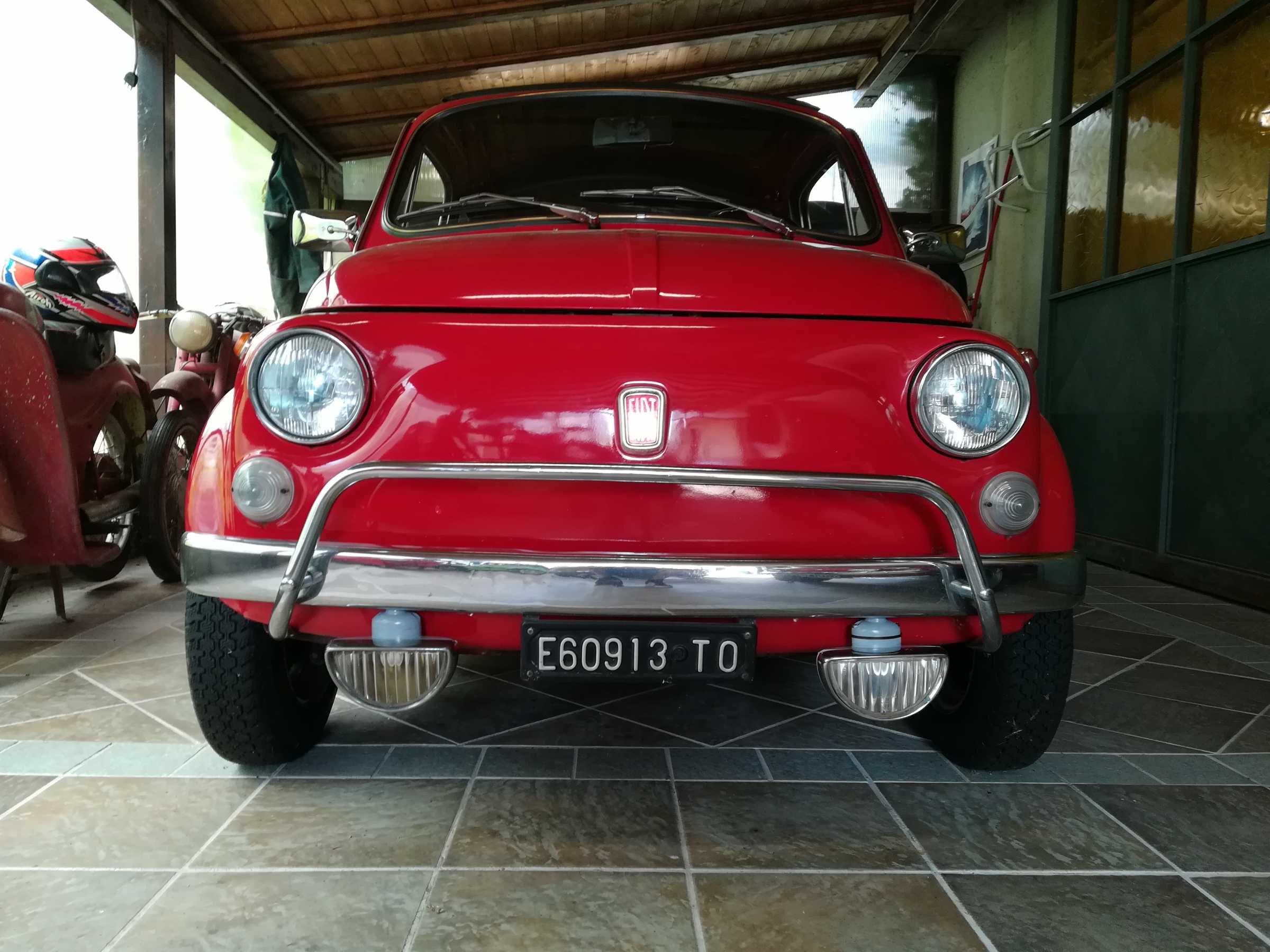

                    Non ho resistito e sono dovuto scendere in garage, smontato le staffe girate sottosopra e fatto una prolunga che si avvita al filetto del mezzaluna.. Risultato accettabile, ora tra faro e paraurti c’è 1,2cm direi che va molto meglio rispetto ai 3,5cm di prima.. Direi che sono contento così ed è stato un lavoro veloce
                    Tra l’altro non so xke in foto sembra che un farò sia giallo e l’altro bianco forse è per il flash e il buio dellofficina
                    Per quanto riguarda la guarnizione si, hai ragione stona parecchio e domani risolverò il problema grazie
                    #438852
                      ora va molto meglio 🙂
                      potresti usare per bloccare i mezzaluna un bel dado chiuso
                      per la diversità di colore potrebbe essere che monti due lampade di colori differenti
