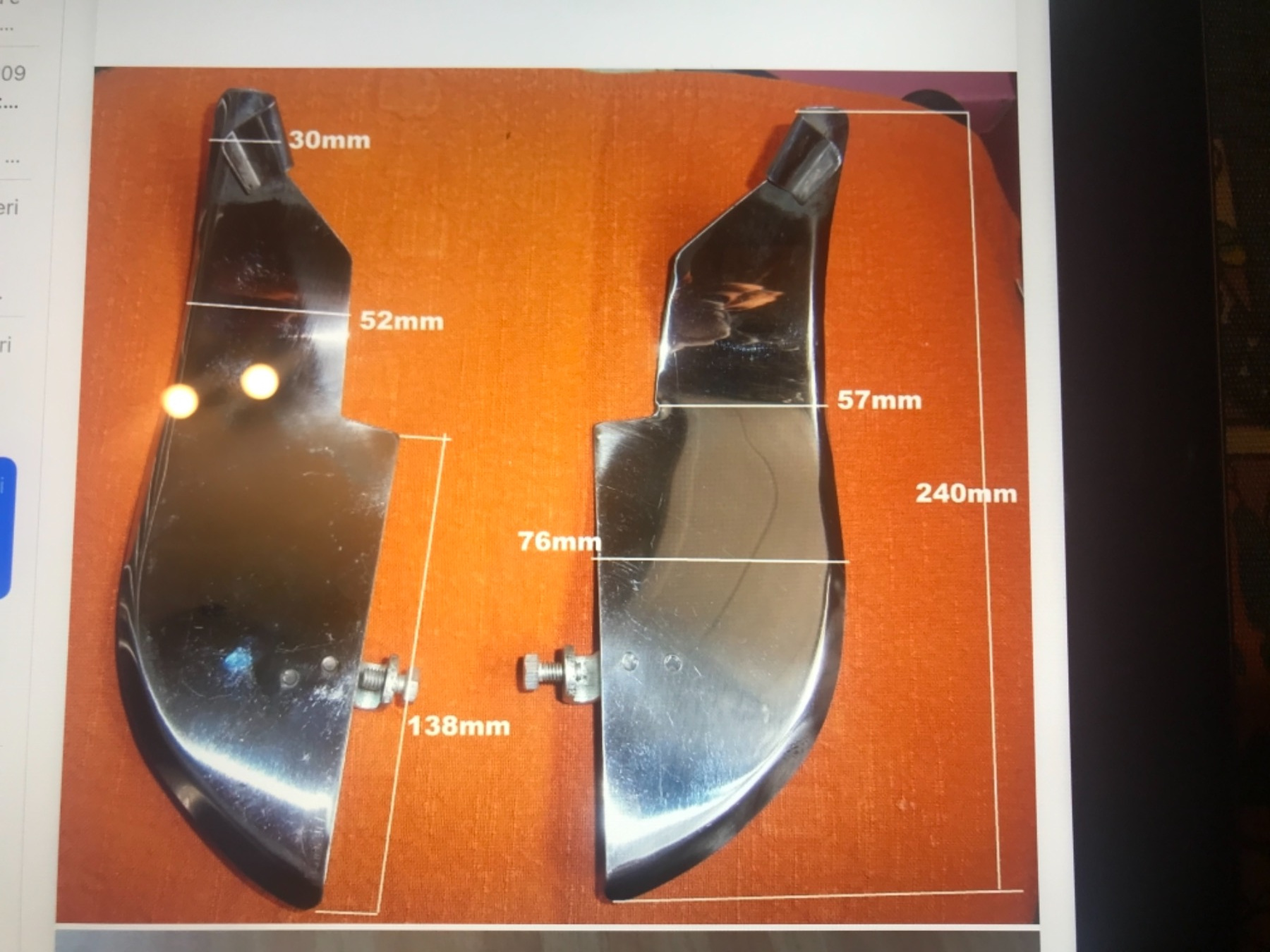

            Buongiorno Alessandro, se sono riuscito a realizzarli è grazie al Tuo contributo, innanzitutto per avermeli fatti notare già da tempo nei post e poi nella collaborazione dimostratami dopo la richiesta delle misure.

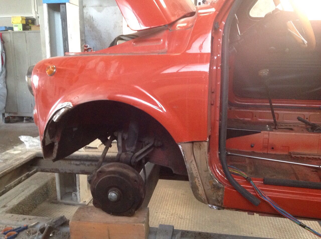

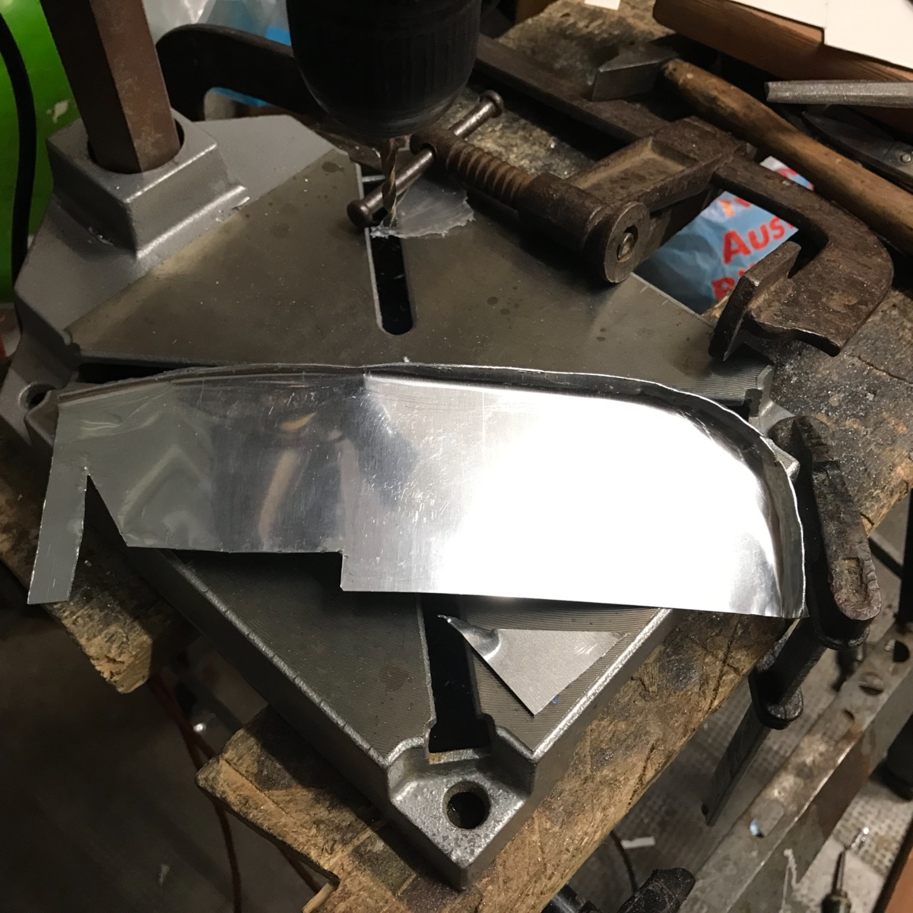

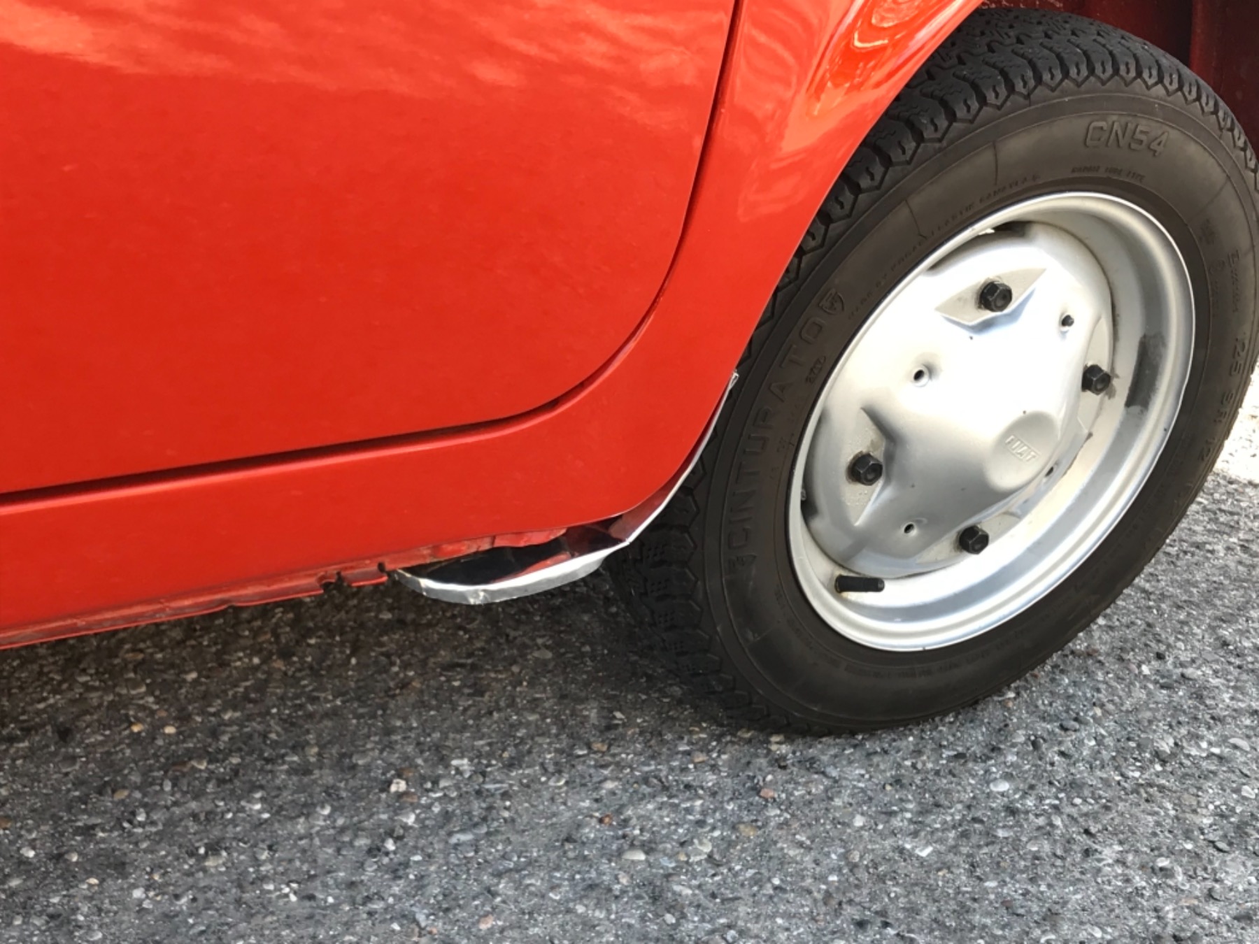

            Ho trovato un po’ di difficoltà di fissaggio della parte anteriore sui parafanghi e passaruota perché ho dovuto consolidare la lamiera con cavallotti ricavati da un profilato piatto di acciaio e stabilizzarli con l’impiego di viti autofilettanti.
            Spero che mantengano la stabilità con le vibrazioni nel marciare .
            Qualche altra foto. A3FD08DE-0CC3-4EA3-8012-EC81975DE190.jpeg FE607439-FC81-42EC-8E5B-2FD693609CA1.jpeg

              Che dire Rino, ancora una volta Complimenti!! :woohoo:
              I para spruzzi sono veramente splendidi, donano quel tocco in più di vintage e di eleganza che ad una 500 non fa mai male, e la forma mi piace moltissimo!

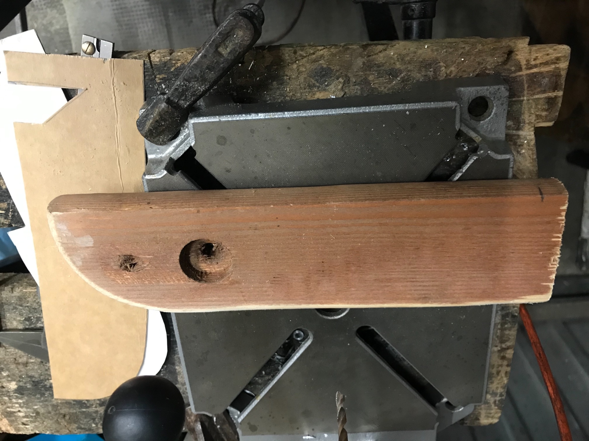

                Hai fatto una sagoma in cartone ?
                Poi per ribattere il bordo , hai utilizzato un legno arrotondato ?

                  Esatto, la sagoma l’ho ricavata dalla.foto con le misure che mi ha inviato Alessandro. 19067DC7-3B28-4E51-9F5D-B2FD07B5DCAC.jpeg
