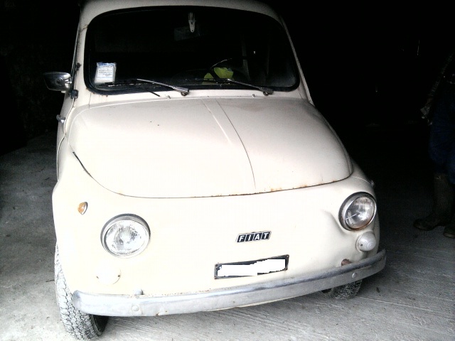

      tanto per cambiare ho bisogno dell’aiuto di voi esperti B) B) B) B)
      sono a chiedervi se il parabrezza di questa giardiniera è uguale a tutte le altre 500
      essendo molto rovinato, è passata dell’aria tra i due vetri ed ora c’è un alone bianco, quindi occorre sostituirlo
      scusate la scarsità della foto o meglio fa schifo ma è l’unica che possiedo

      velox
        da quello che ho potuto notare dal catalogo ricambi dovrebbe essere lo stesso almeno cosi risulta da Axel gerstel.

          LuigiB500
            Il parabrezza della 500 giardiniera è identico a quello dei modelli F/L/R, per tutti gli anni di produzione, compresi quelli di produzione della 500D. Si può quindi tranquillamente dire che la 500F ha ereditato il parabrezza della giardiniera.

              Domenico Nuova500
                Bella giardinetta Meury è tua?? Dalle mie parti non se ne trovano più tante 🙁 causa tutti le usavano per i campi :S
