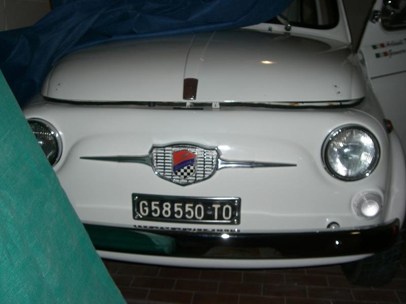

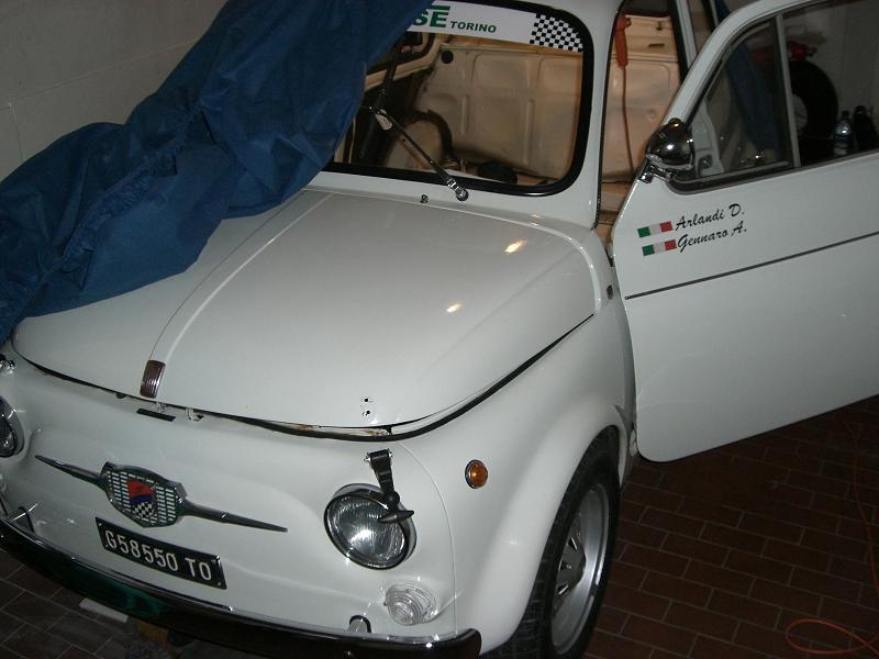

          jimmy ha scritto:
          david allora dici di comprarli in quel negozio che mi hai indicato?
          sono di qualità?
          grazie
          Vai tranquillo, Julcar roba scadente non ne tratta.
          Io mi trovo bene come qualità un po’ per tutto, i paraurti sono davvero molto belli e hanno subito una doppia cromatura. Ho preso anche i distanziali nuovi con i suoi gommini.
          Ti posto una foto ma purtroppo non le rende giustizia, appena riuscirò ne scatterò una nello specifico.
