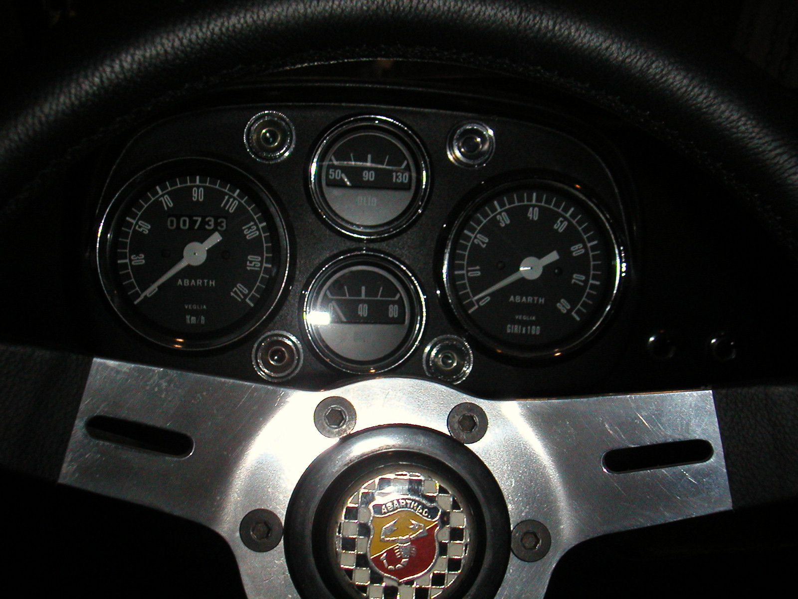

    Dunque in base a varia documentazione in primis il libro di Deganello e Donati,rispondo.Non mi pare modificassero il cruscotto di serie,daltronde segna 130 Km/h e la vettura al max andava a 120.I fori originali sul cofano post.sostengono la scritta 595.Nel caso delle scritte e scorpioni,per l’originale dovrebbe essere tutto verniciato con “mascherine” ma è praticamente impossibile trovarle,percui accontentiamoci degli adfesivi,facendo attenzione alle posizioni esatte.La spia della riserva carburante si aggiungeva sulla parte sinistra o comunque in posizione ben visibile.

    Una modifica dovuta all’avvicendamento dei fornitori è lo strumento di bordo combinato che negli ultimi anni è fornito dalla Veglia Borletti S.p.a. anzichè dalla Jaeger. Gli strumenti Italiani sono di minore diametro (80 anzichè 100 mm.) e impongono un cruscotto un po’ diverso. Tutte e due le aziende produttrici di strumenti adottano il fondo scala rispettivamente a 140 Km/h e non a 170 Km/h. Il costo supplementare per avere la strumentazione combinata Jaeger era di 40.000 Lire.
    Si poteva notare il contagiri, la spia lampeggiatori, la temperatura dell’olio, la carica della dinamo, il tachimetro/contachilometri e la pressione dell’olio.

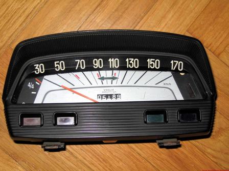

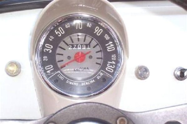

    – cruscotto di serie: mi sembra che siamo tutti d’accordo che Abarth nella L non procedesse ad alcuna modifica del cruscotto di serie, come invece era avvenuto per le basi D (prima foto)oppure come faceva Giannini; quindi non è vero che un cruscotto come quello che riporto qui sotto possa essere ricondotto a uno Abarth modificato nel fondo e nella taratura (metto la foto in un successivo messaggio perché non me la carica :angry:):
    – cruscotto combinato: Vittorio, tu mi scrivi che la spia della riserva si aggiungeva a sinistra, qualcuno mi ha detto che, per non forare, si eliminava e si sfruttava la posizione dell’interruttore accensione luce quadro, riportando il filo a quello dell’accesione luci di posizione; ti risulta? Riporto una foto di un cruscotto combinato Veglia per base L:

    Di seguito la foto del cruscotto modificato (tarocco o del 900T?):

    Ma tarocco per metà,di “sfondini” ne avevo trovati in un “blocco” fatto anni fa,erano venduti come accessorio per Fiat 850 e 500L,vuoi mettere l’incremento “apparente” della velocità? Da fermo segna già 30, a 50 Km/h segna 90 e così via :woohoo: :woohoo: :woohoo:

    Non è che la lancetta inizia ad alzarsi quando l’auto arriva a 30 Km/h?

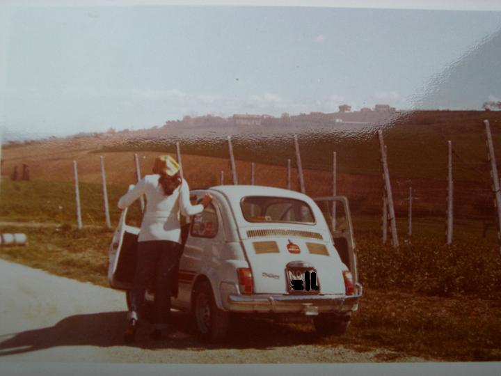

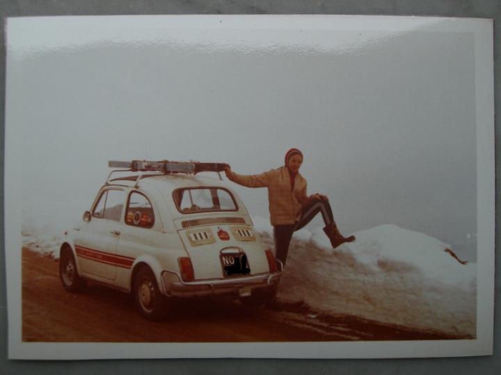

    Mio padre ha posseduto proprio questa vettura in questione, una L nello specifico e con mia madre sono andati fino sulla costiera Amalfitana in luna di miele.
    Considera che mio nonno e mio padre erano dipendenti Abarth e al momento dell’acquisto della 595 usufruirono anche di un piccolo sconto.

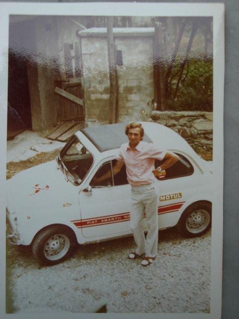

    La 595 fu venduta per acquistare poi una 850TC ma mio padre mi confermava ancora qualche ora fa che le strisce sulle fiancate erano adesive perchè una volta un ragazzino gli andò a sbattere con la vespa nella portiera sinistra e la casa madre gli fornì immediatamente la striscia adesiva da sostituire durante il lavoro dal carrozziere.
    Come strumento combinato montava uno Jaeger con fondo scala a 140 Km/h.
    Questa è la 595 in questione, non sarà molto chiara perchè è una foto di una foto scattata da me oggi con la digitale.
    Questo è un amico di mio padre immortalato vicino alla 595.

    ma la forma del quadrante è un po diversa
