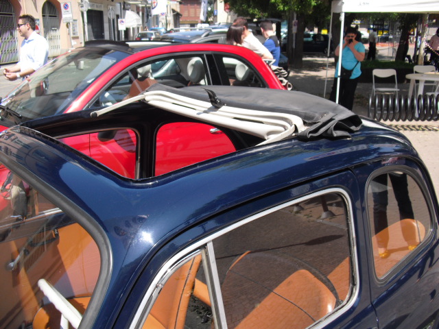

          #120451
          fabio500l
            ecco una foto e’ una effe conservata del giugno 1969
            #120784
            ufoatlas
              E così è la mia :laugh:
              Domani posterò le foto del quasi fine restauro della mia adorata 5ina :laugh:
              Rinnovo i miei più sentiti ringraziamenti a tutti voi per l’aiuto che mi avete dato,e che state continuando a darmi ogni giorno :cheer:
