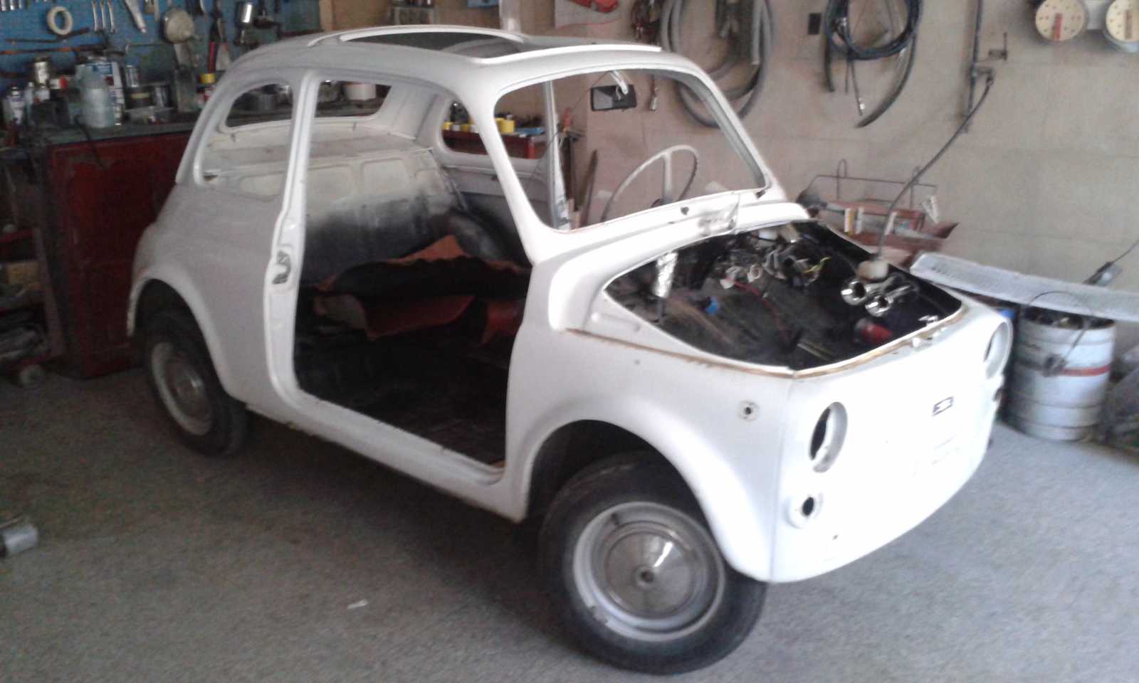

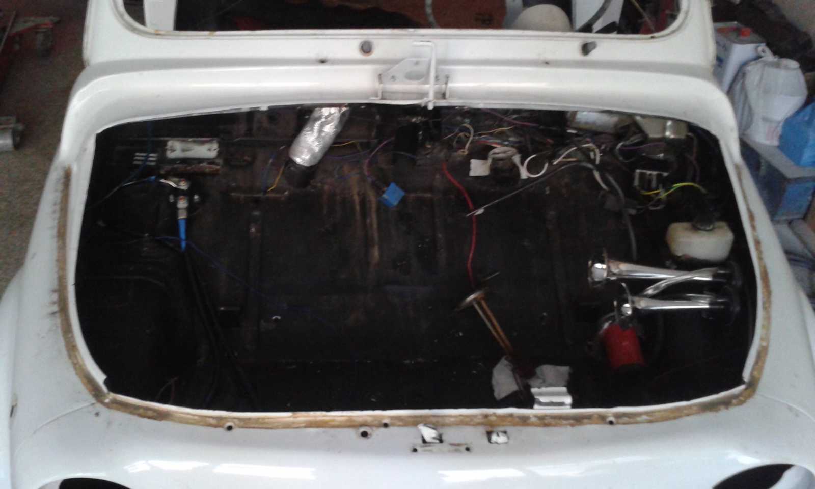

    Nico Palmisano
      Adesso vi posto qualche foto internamente, quà già si capisce che la mochette e la tapezzeria non è la sua
      #387944
      Nico Palmisano
        #387945
        Nico Palmisano
          #387946
          Nico Palmisano
            #387947
            Nico Palmisano
              #387948
              Nico Palmisano
                #387949
                Nico Palmisano
                  #387950
                  Nico Palmisano
                    #387951
                    Nico Palmisano
                      #387954
                      simo85
                        Tutto sommato dalle foto non sembra stare male. Le fodere dei sedili con poco le cambi e le tue in buona salute le puoi rivendere. Per i passaruota e vano motore il mio consiglio è quello di fare tutto quando cambi il motore almeno la smonti una sola volta
                        #387956
                        Nico Palmisano
                          Si smontero’ anche motore e cambio sospensioni, tutto per fare il lavoro una sola volta fatto bene intutte le sue parti.
                          Vi porterò altre foto appena smonterò il resto.

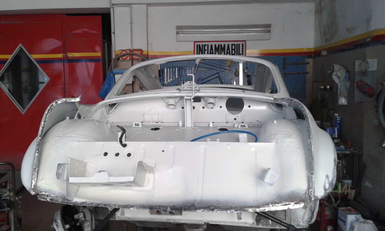

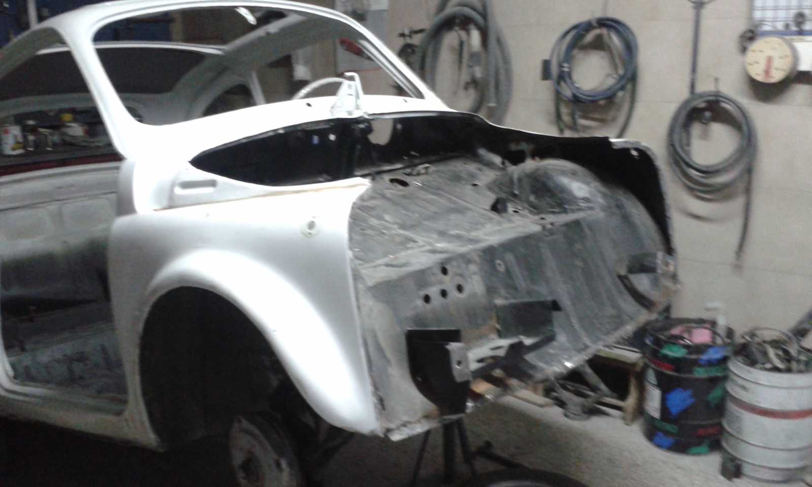

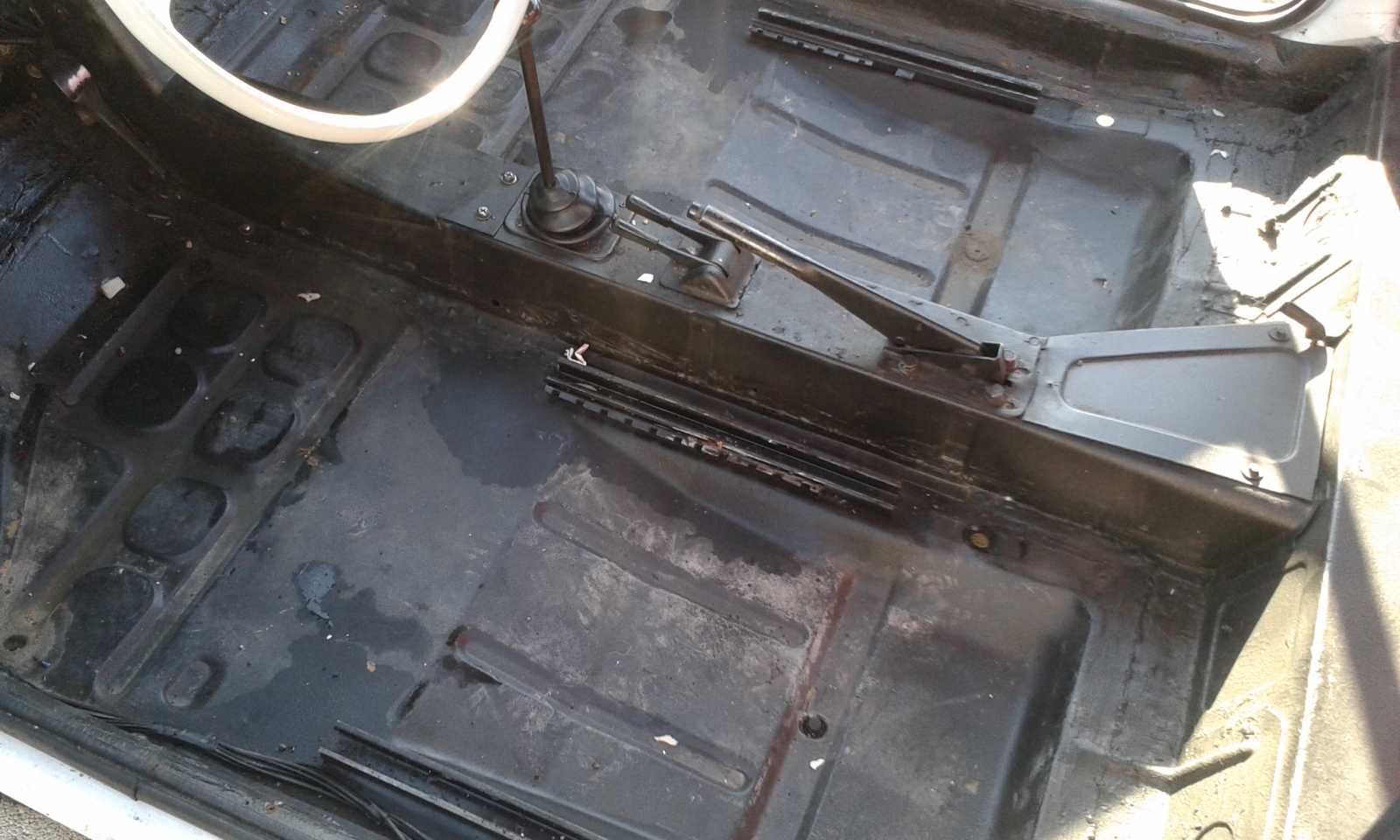

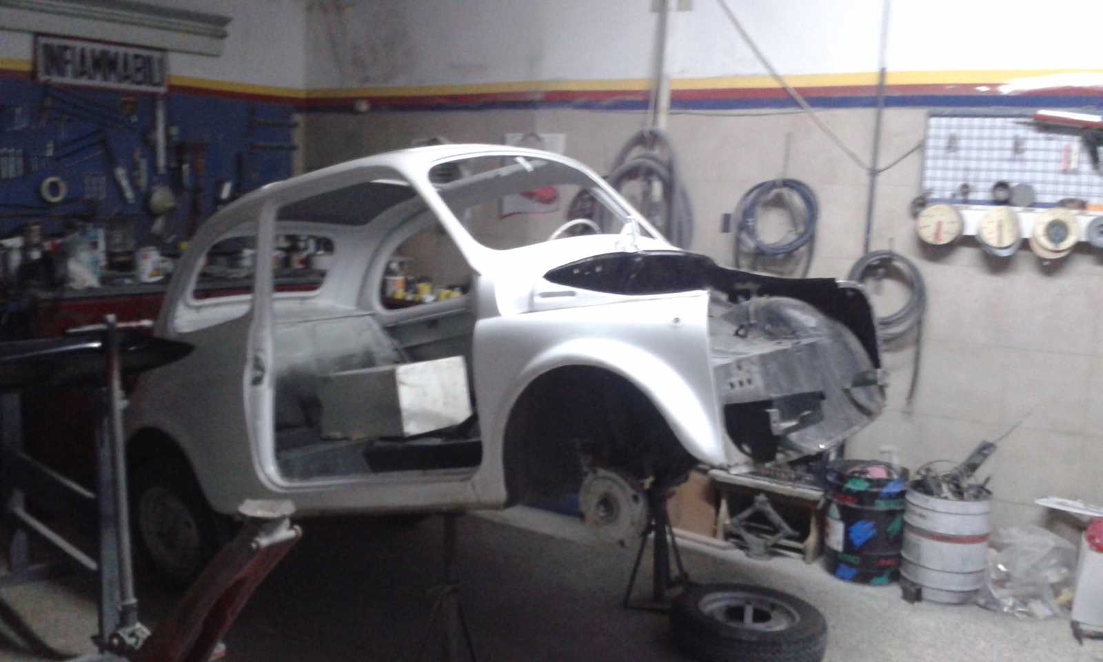

                          #390414
                          Nico Palmisano
                            Ciao ragazzi, nel frattempo si procede col l avanzare dei lavori.
                            Smontata la mochette interna i pianali tutto sommato stanno bene a parte sistemare qualche punto di saldatura, vennero cambiati tempo fa quando fu effettuato il primo restauro.
                            Mentre la calandra anteriore è quella della R (prima non si badava tanto a quali lamierati montare), verrà montata quella della F originale.
                            Ecco alcune foto
                            #390416
                              Beh Nico, direi che sei partito alla grande!
                              Tienici aggiornati mi raccomando.
                              #390439
                              g.cassetta
                                Ottima partenza Nico… come già ha detto Drago… continua a tenerci aggiornati sui lavori! Che tipo di trattamento hai intenzione di fare al fondo vettura? :like
                                #390442
                                alexettor
                                  Alla faccia del piccolo restauro!
                                  Complimenti! 🙂
                                  Ma qual è il suo colore originale quindi?
