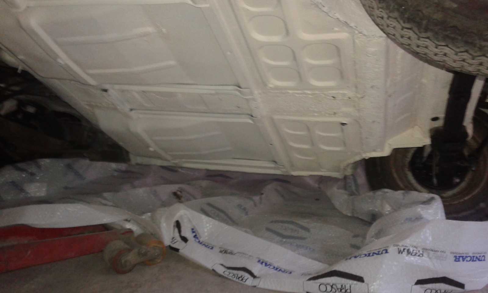

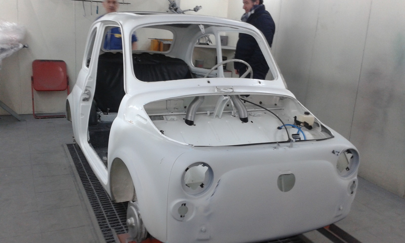

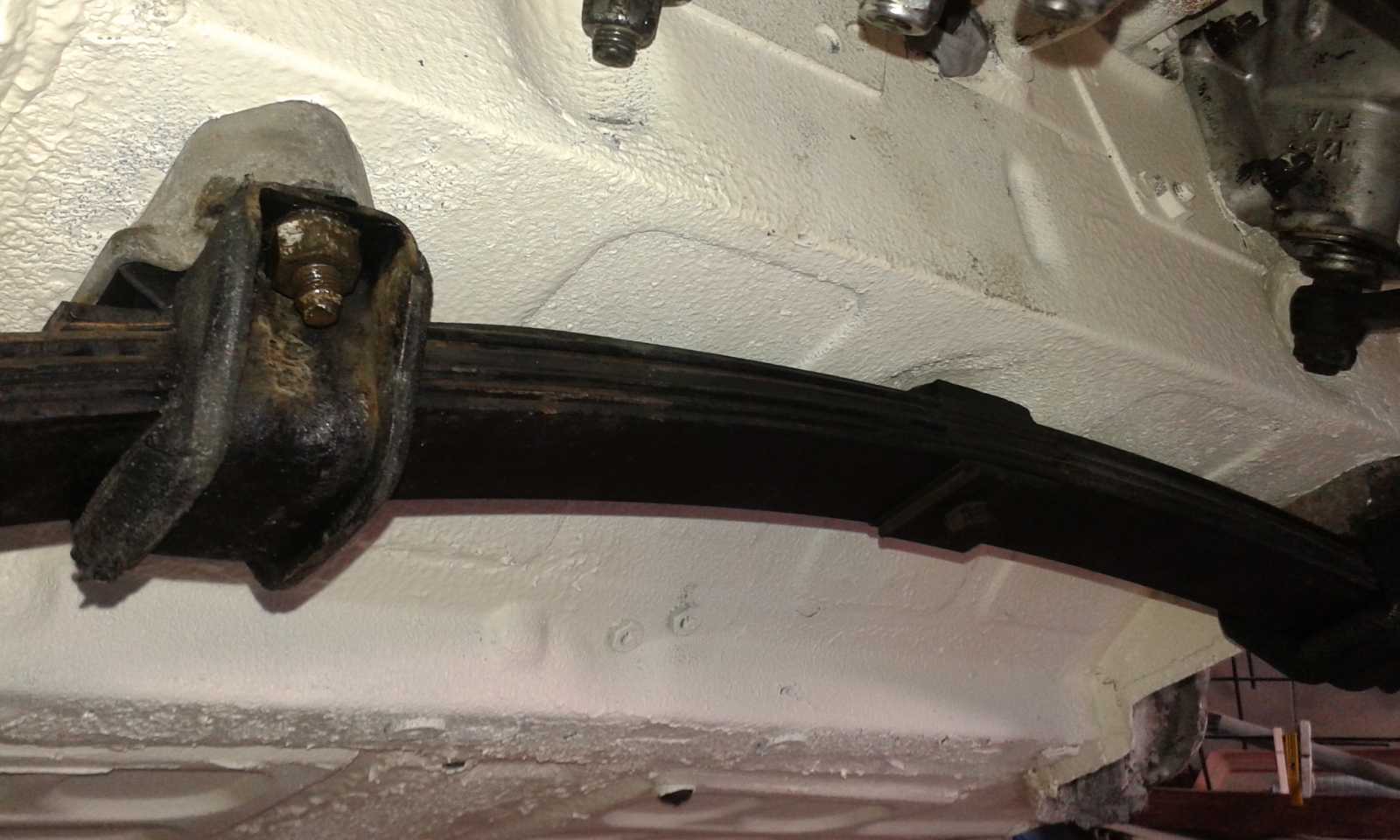

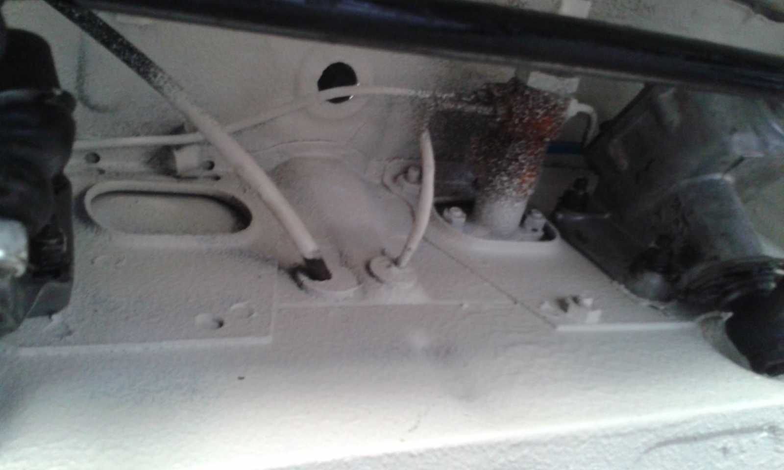

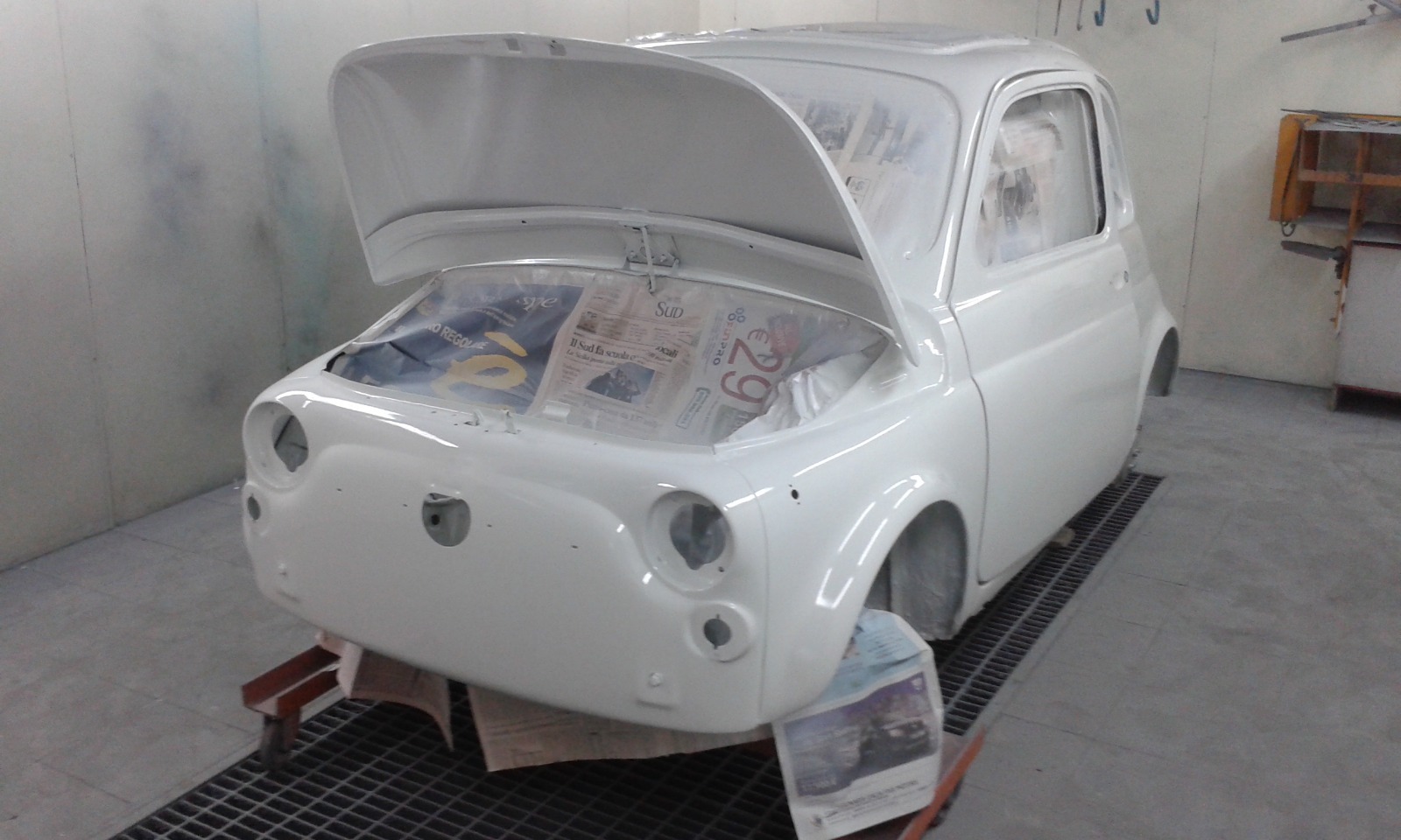

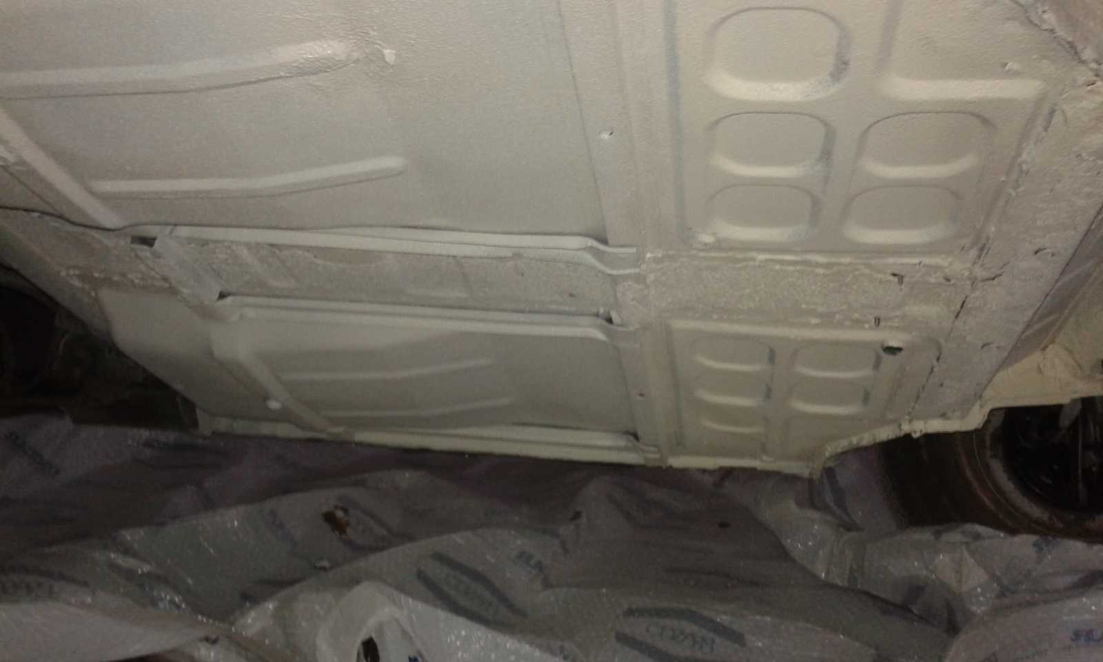

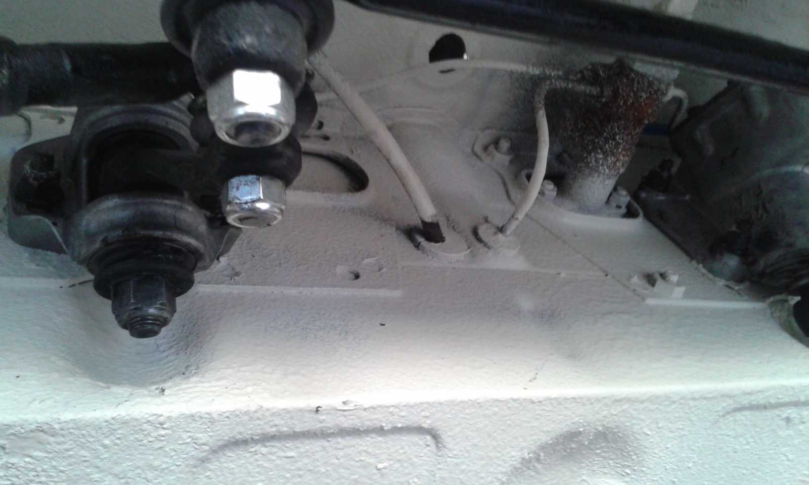

      Per quanto i fondi verrà passato l’ antirombo bianco sia internamente che esternamente, all’interno anche i fogli catrammati dopo i soliti tappeti in gomma.
      Mentre il colore originale era azzurro acquamarina, quando fu effettuato il primo restauro venne verniciata di bianco 249, io lascerò quella tinta perchè è quasi identica al bianco originale della 500 cioè il bianco 233, poi anche perche non sto iscrivendo la macchina all’asi, monterò alcuni pezzi non originali.

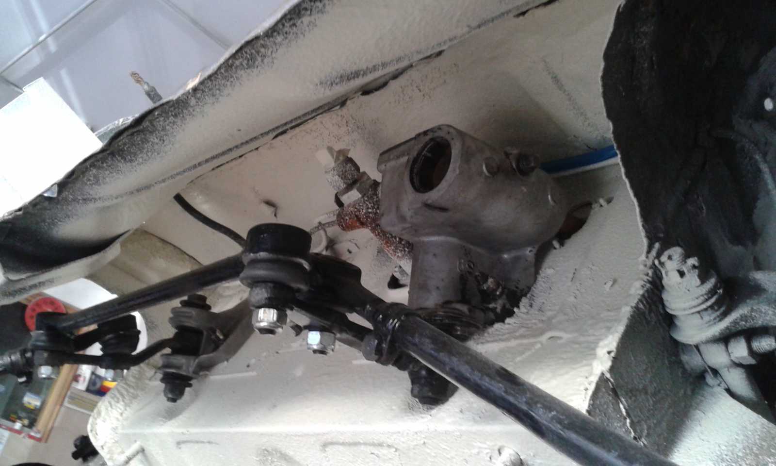

      Nico Palmisano

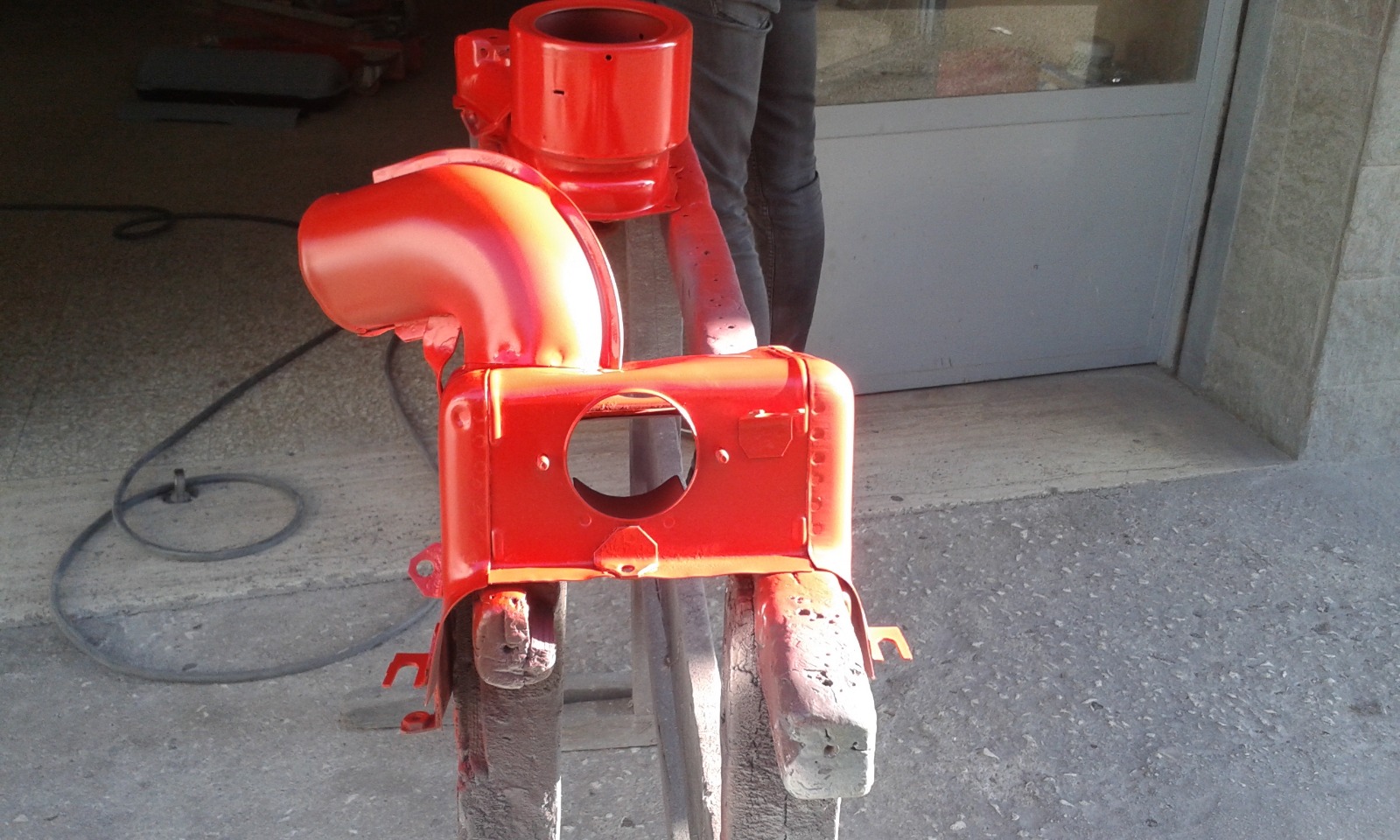

        Ciao ragazzi, eccoci qua con altre foto, si va avanti, Qui abbiamo scatola sterzo revisionata con rinvio nuovo bracci politi e verniciati, cuscinetti tutti nuovi e balestra abbassata ecc..

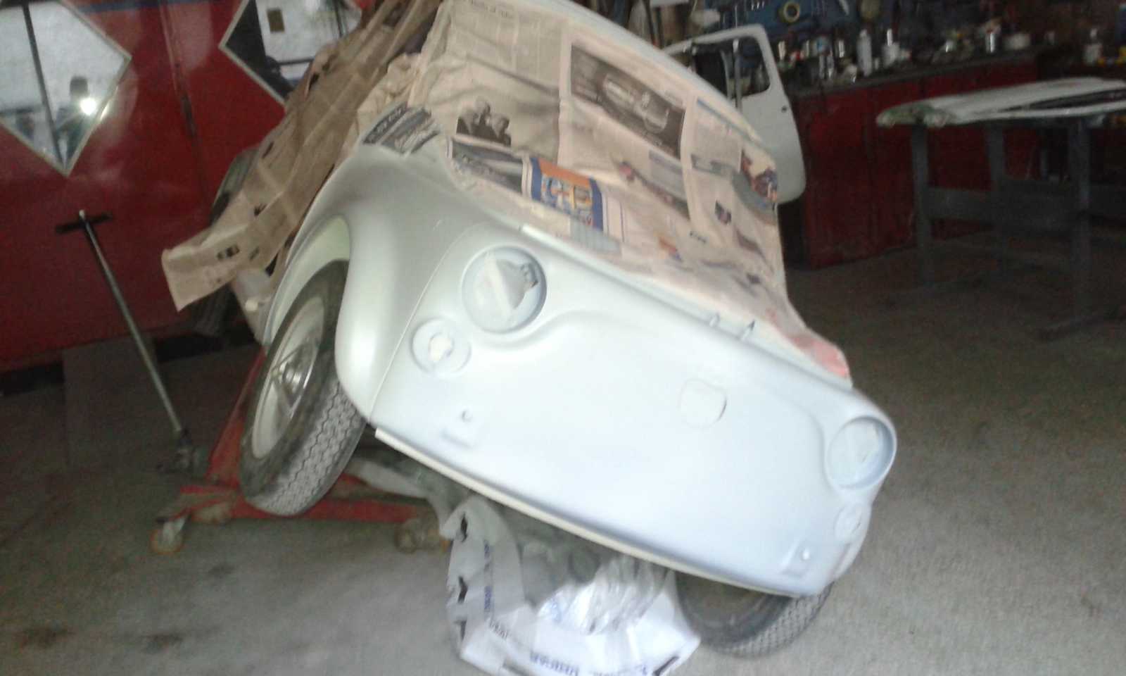

        Nico Palmisano

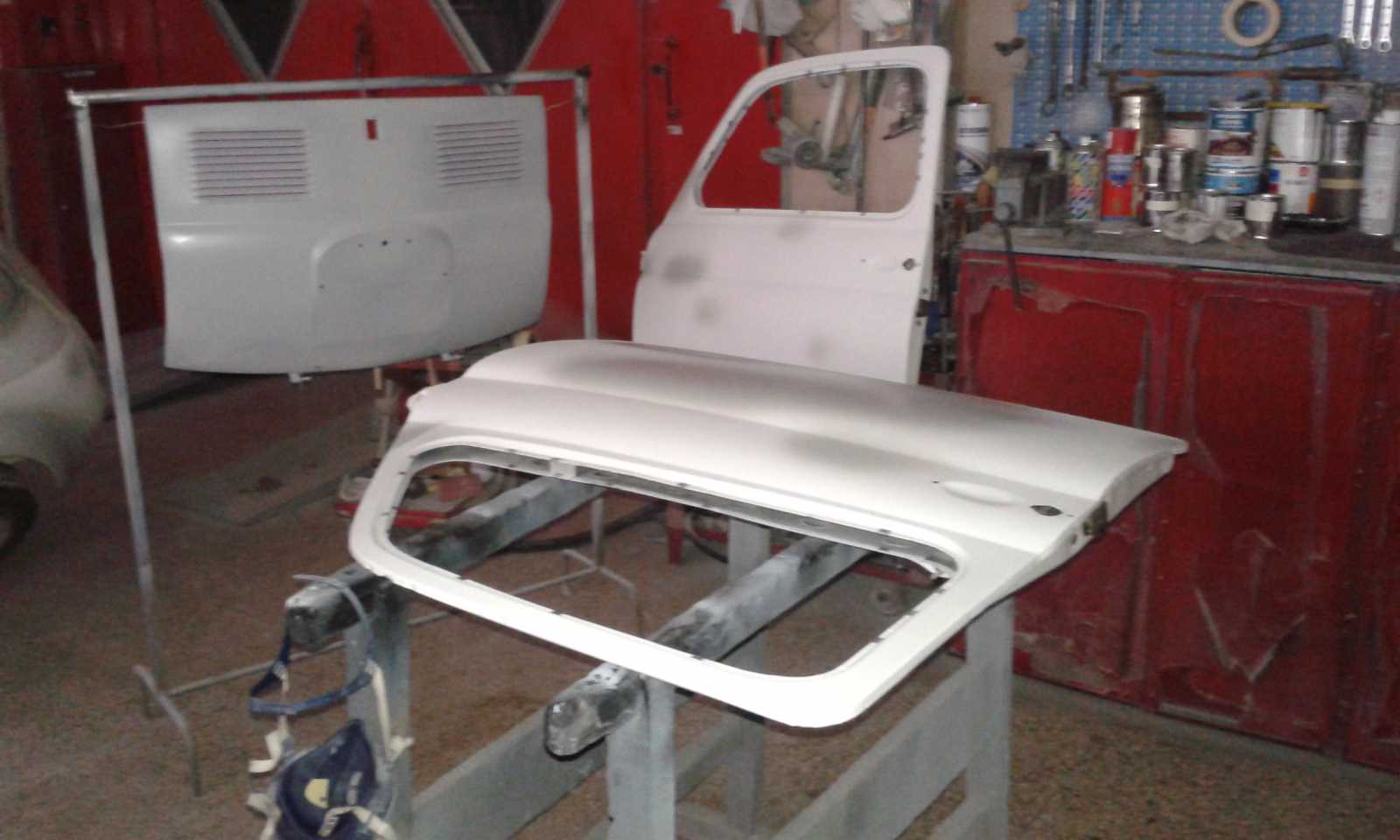

          Qui invece la calandra anteriore è stata saldata tutte le ammaccature sono state sistemate, ed è stato passato il primo fondo…

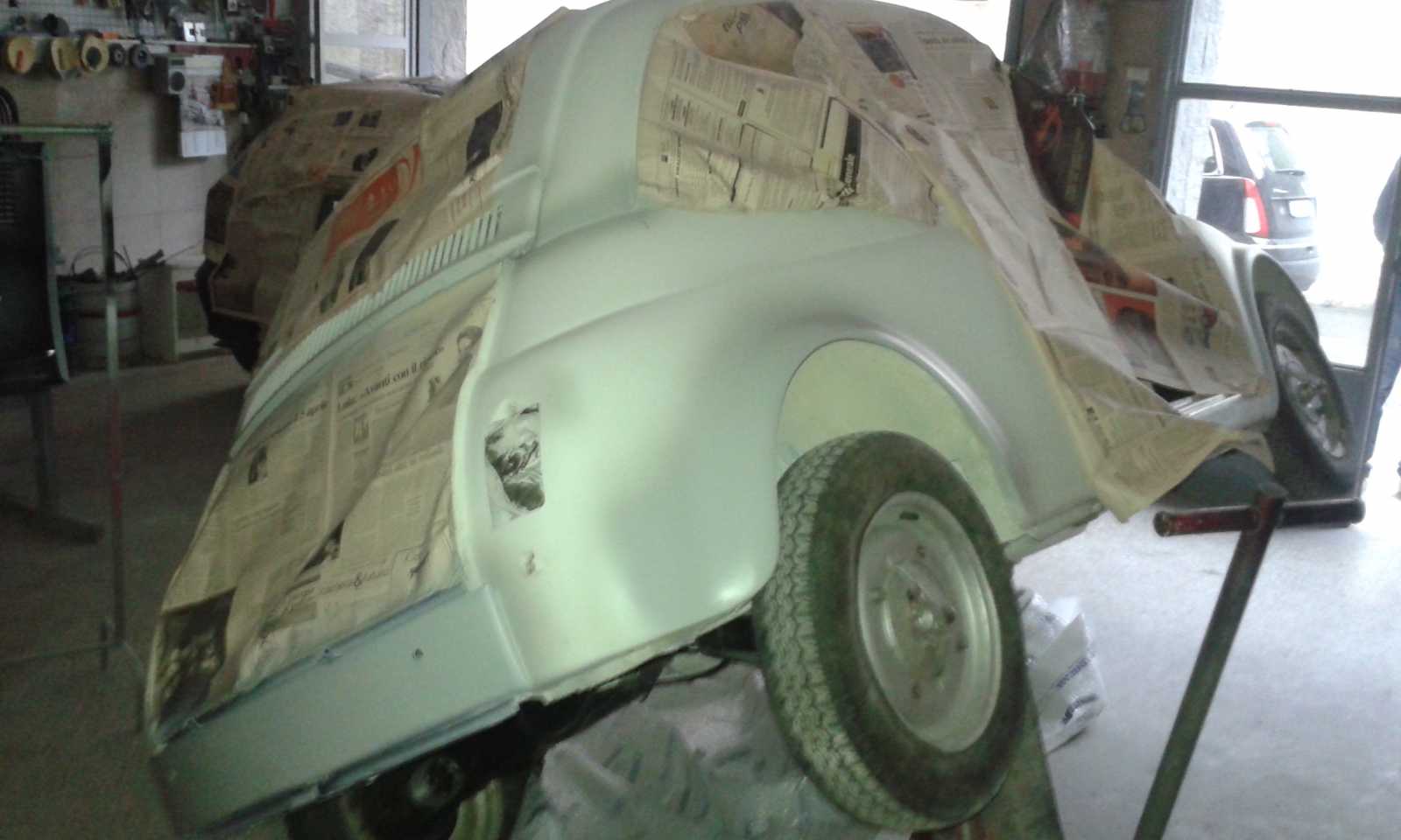

              Nico Palmisano

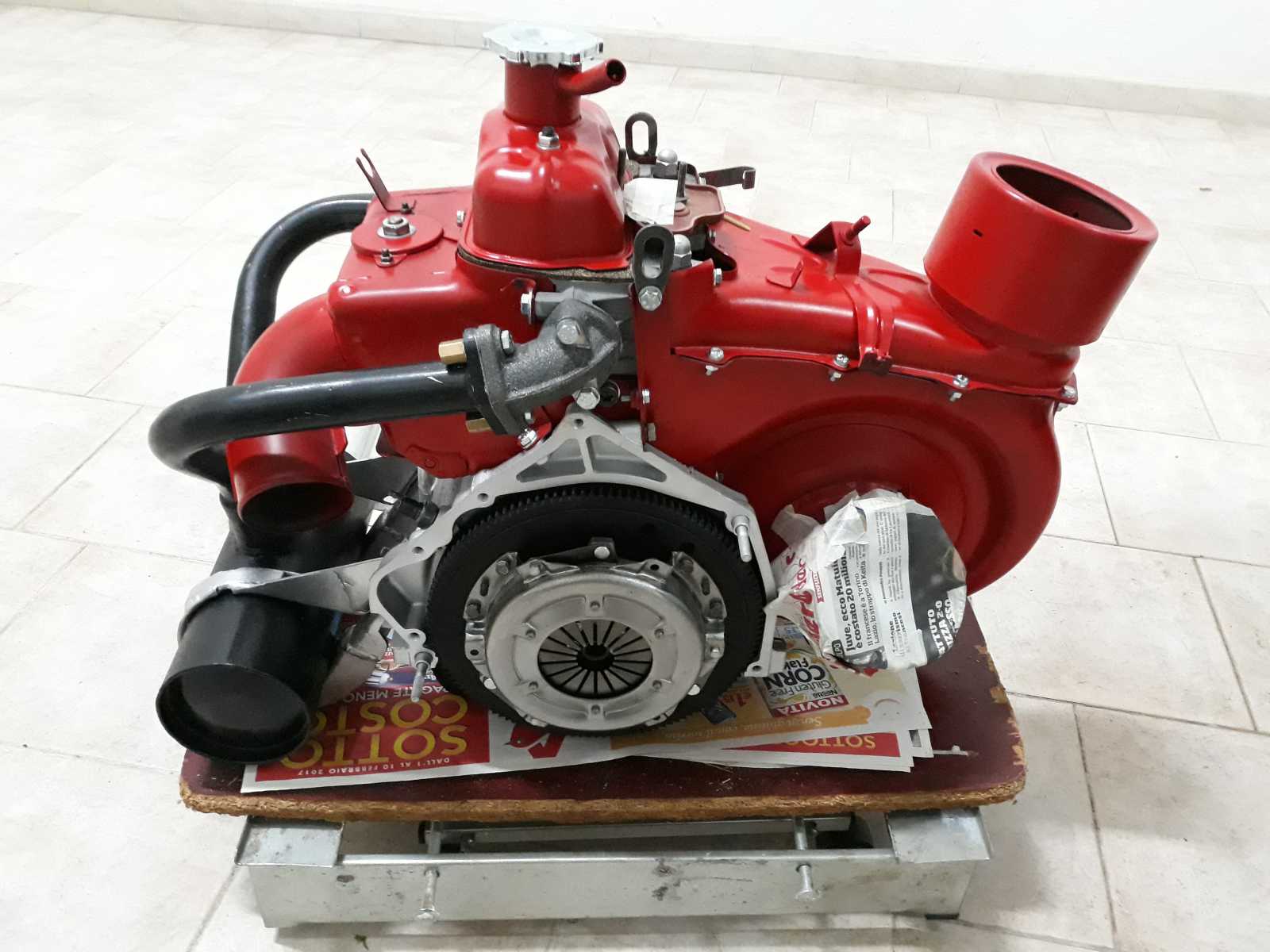

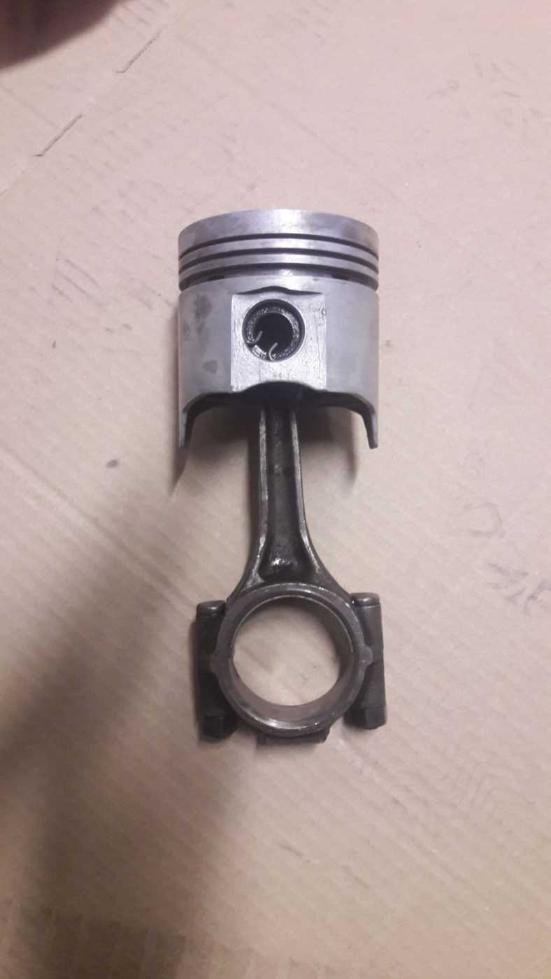

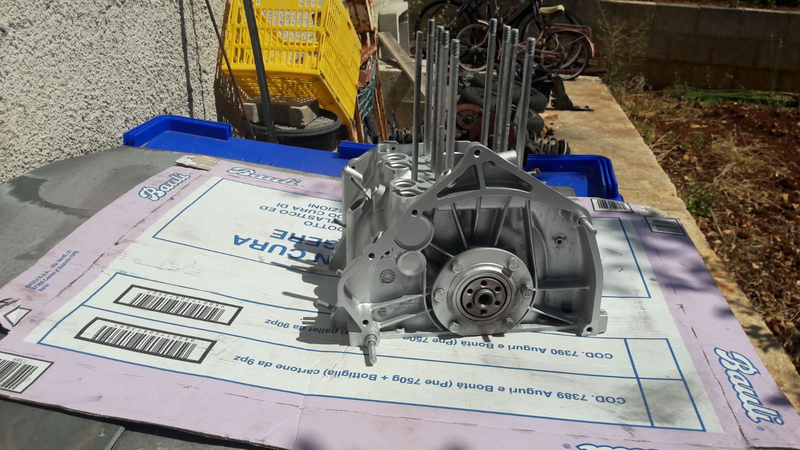

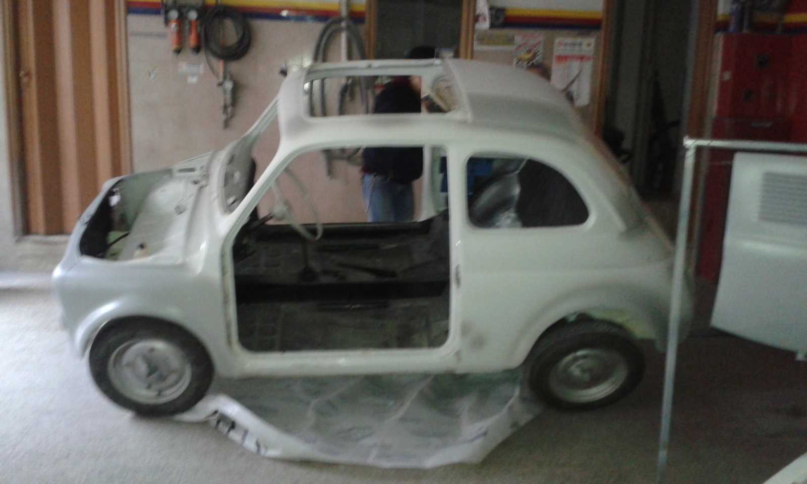

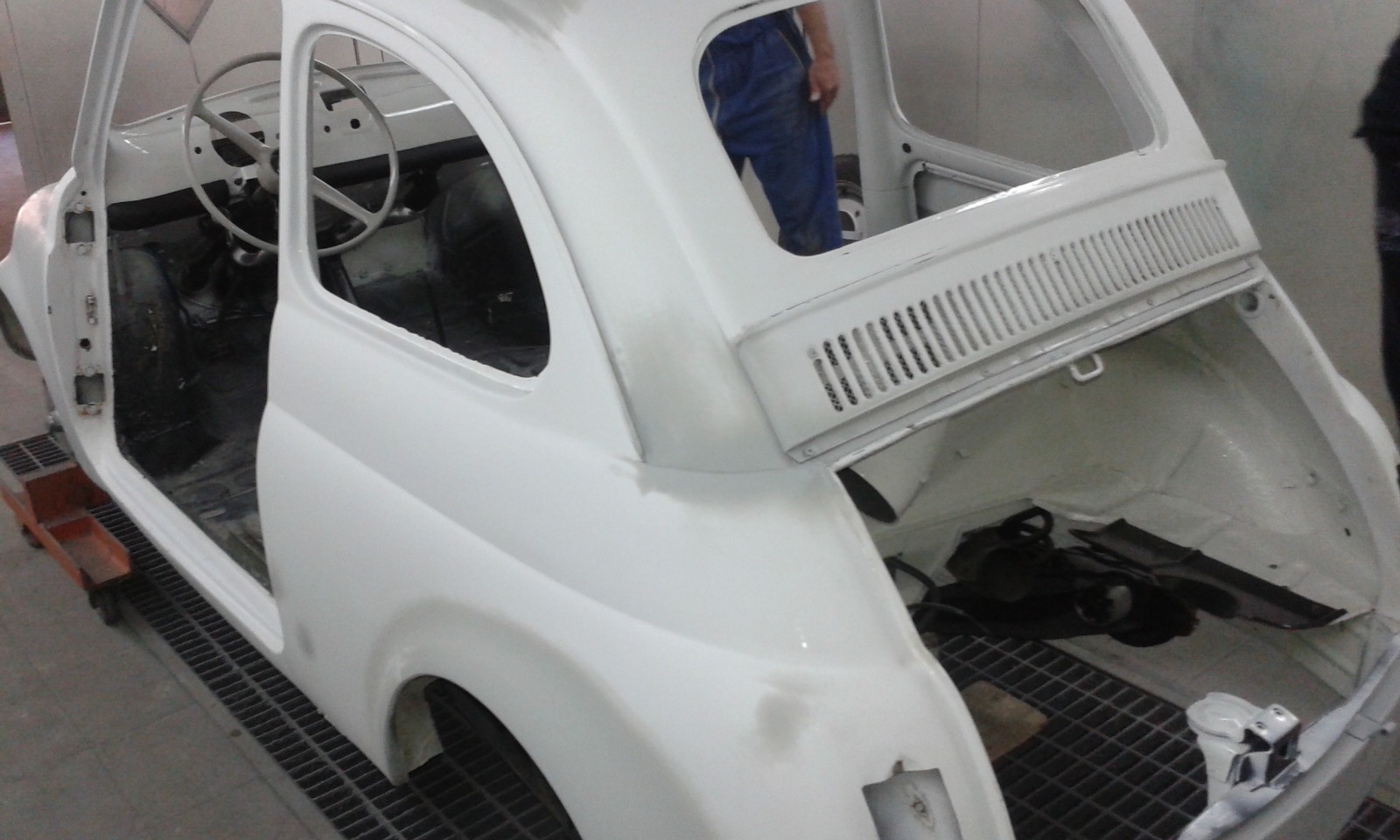

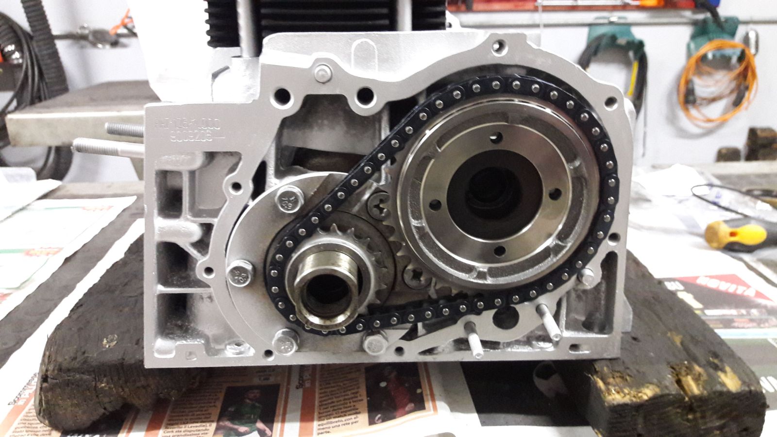

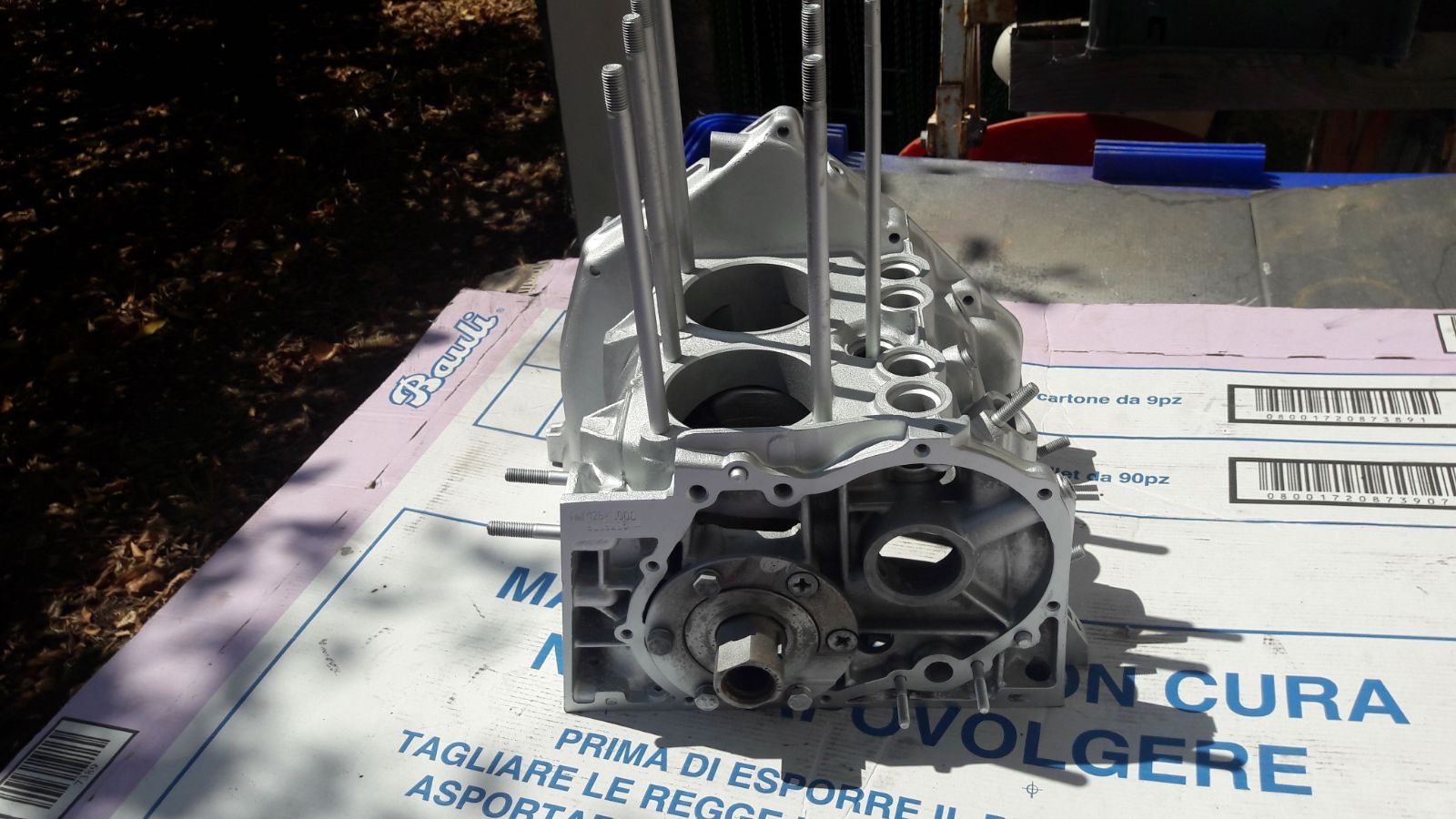

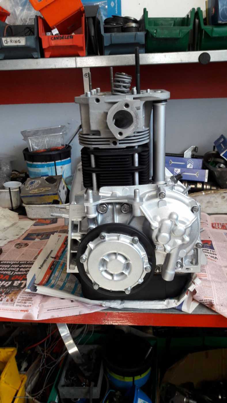

                Ciao ragazzi, è da un po che non ci sentiamo causa lavoro sono stato stare fuori casa comunque i lavori vanno sempre avanti, nel fra tempo la macchina e stata tutta verniciata è stato montato qualche pezzo il motore è stato rifatto tutto nuovo, ecco alcune foto
                #425321

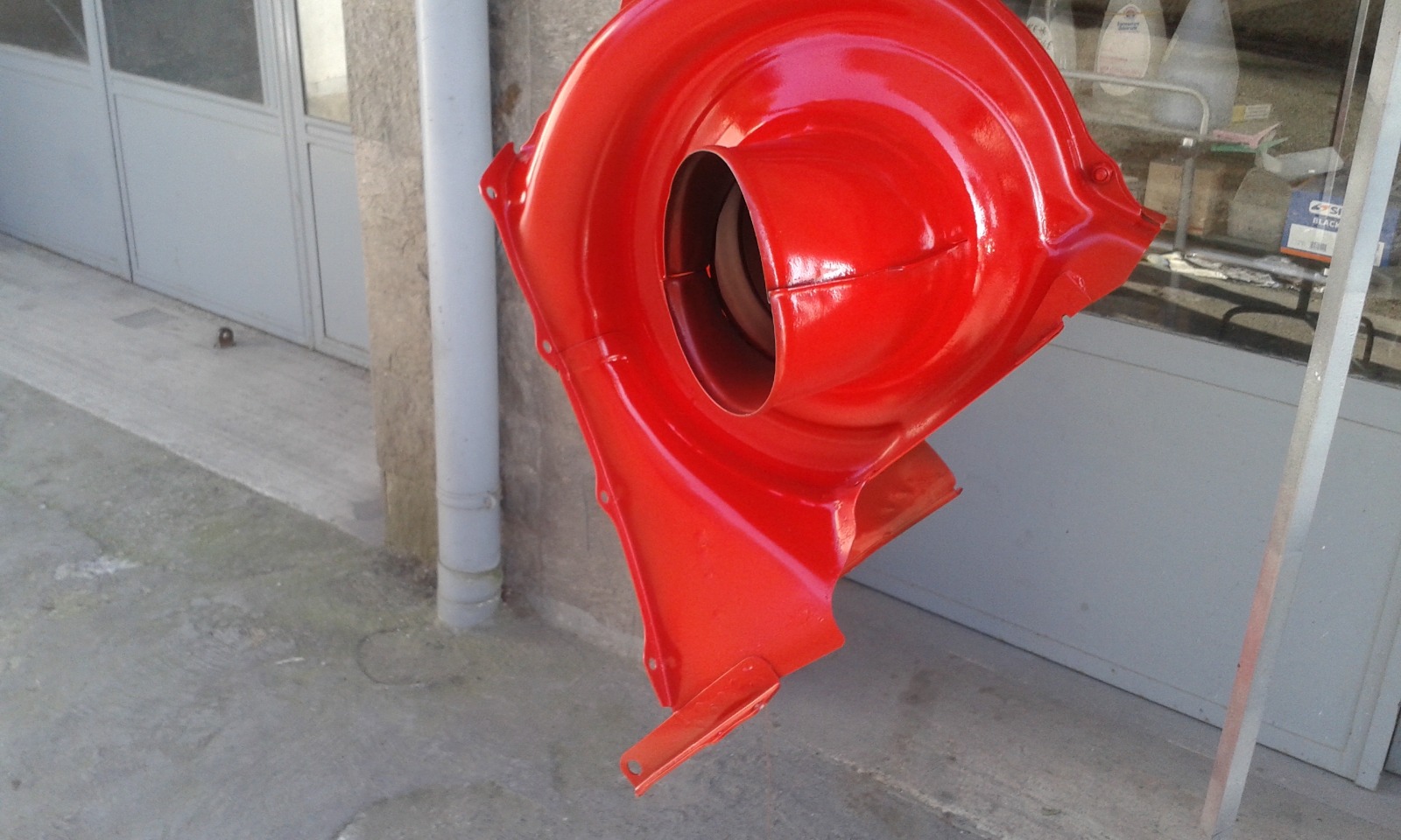

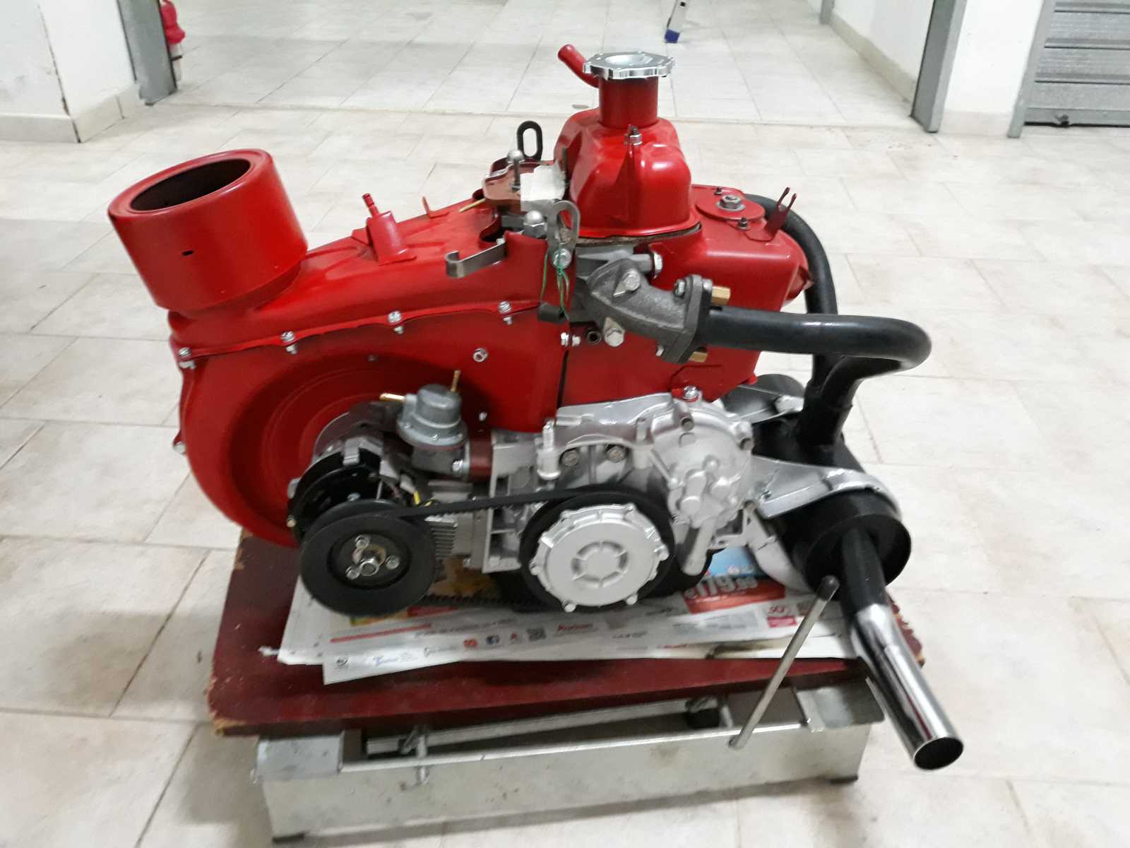

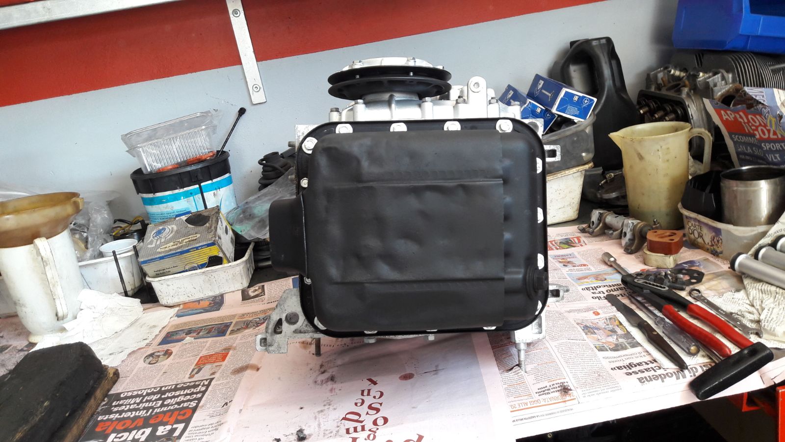

                Nico Palmisano

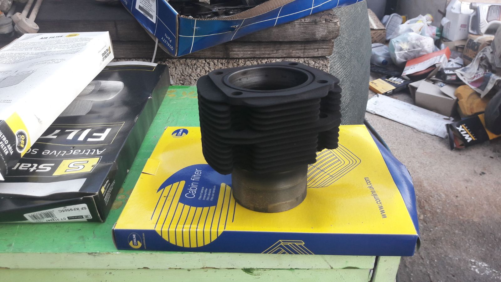

                  Qui abbiamo alcune foto del motore restaurato è un 650 elaborato manca il carburatore e spinterogeno appena saranno pronti farò altre foto

                        Il fregio posteriore sembra essere montato nn pò troppo in alto.
                        #425344
                        Nico Palmisano
                          si infatti era troppo alto, ho acquistato comunque un cofano posteriore nuovo perchè quello vecchio aveva le prese d’aria dannegiate e la scritta l’ho rimontata nella posizione corretta.

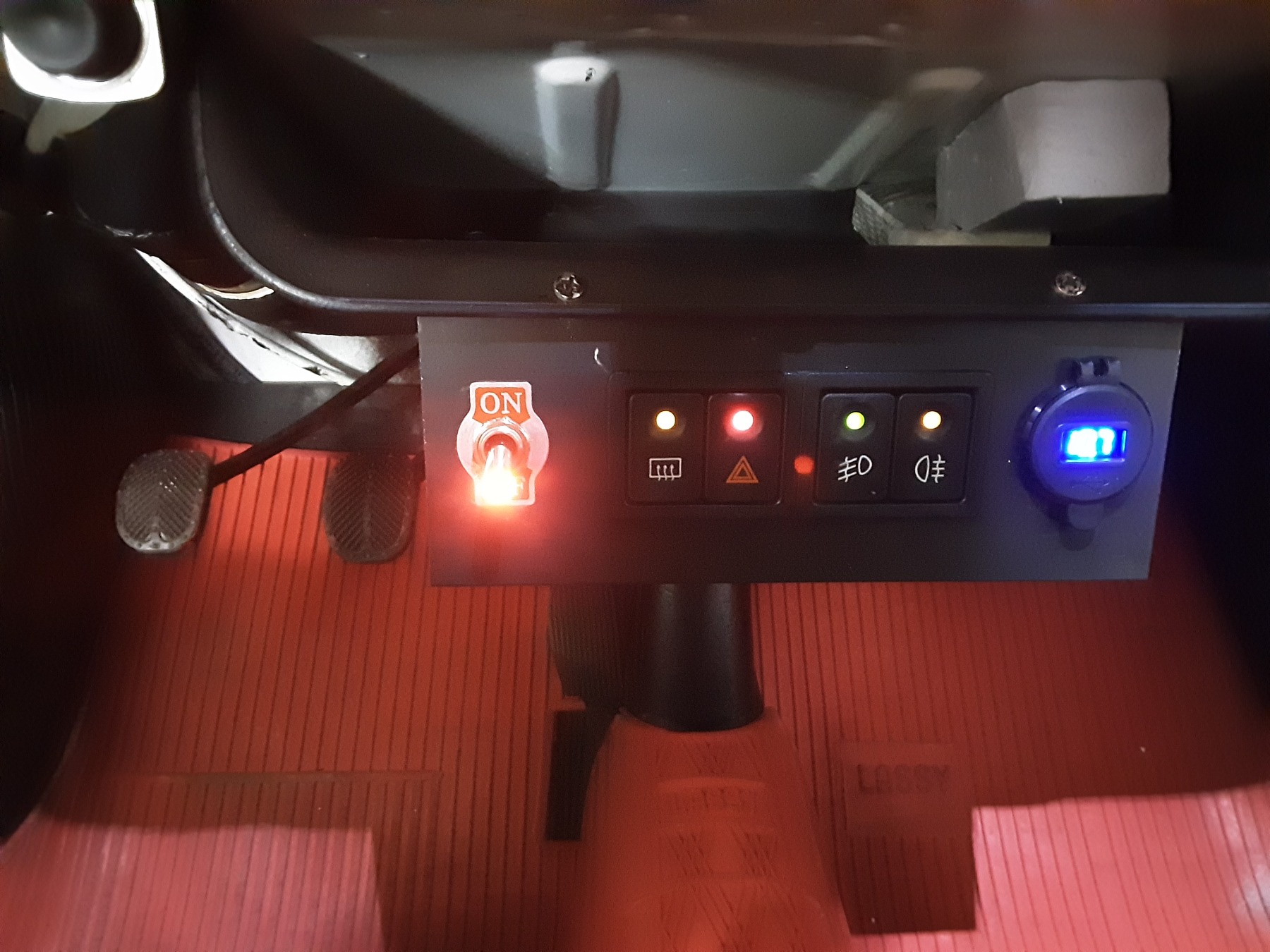

                              Ben ritrovati ragazzi, è da un po’ di tempo che non vi aggiorno, comunque intanto gli ultimi lavori che volevo sono stati fatti. Sono stati aggiunti tanti altri accessori e modifiche oltre che quelle di serie; vi faccio una lista qui dopo vi spiego più dettagliatamente con le foto…
                              -Motore 650 elaborato (camme, testata, scarico, ecc…)
                              -Cambio sincronizzato allungato
                              -Pompa benzina elettrica
                              -Freni a disco
                              -Assetto ribassato
                              -Cerchi 145 R 12
                              -Alternatore
                              -Chiusura centralizzata
                              -Lunotto termico
                              -Luci retromarcia
                              -Presa usb 12V
                              -4 frecce d’ emergenza
                              -Fari alogeni 55 /65 W
                              – Terzo stop
                              – Fendinebbia
                              -Retronebbia

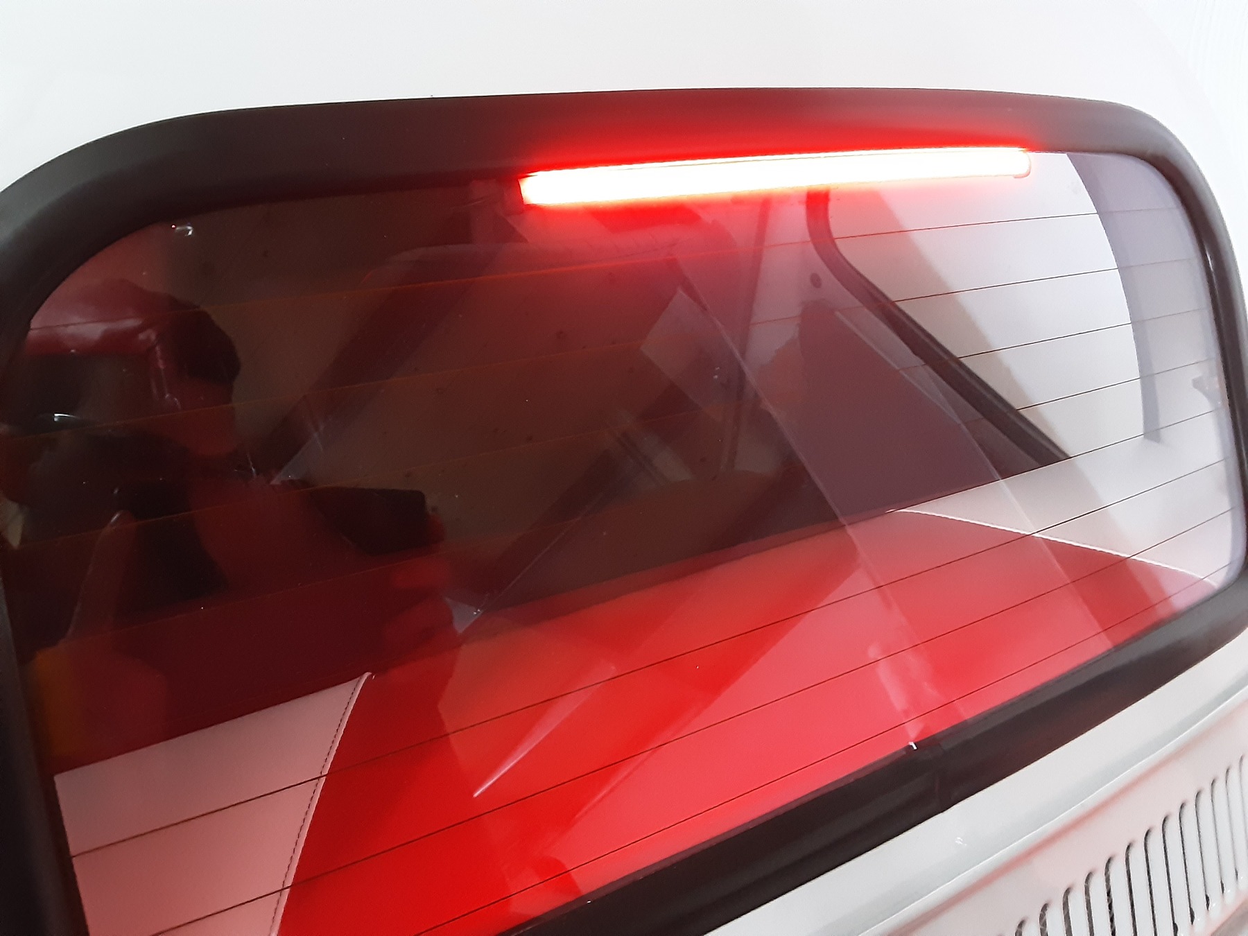

                              Questo è il terzo stop creato con una normale striscia led 30 cm fissata internamente sotto la guarnizione con del nastro nero isolante più 2 chiodini per quadri ( infilzati sempre alla guarnizione )che spingono meglio la barra a contatto con il lunotto qualora il nastro dovrebbe staccarsi.

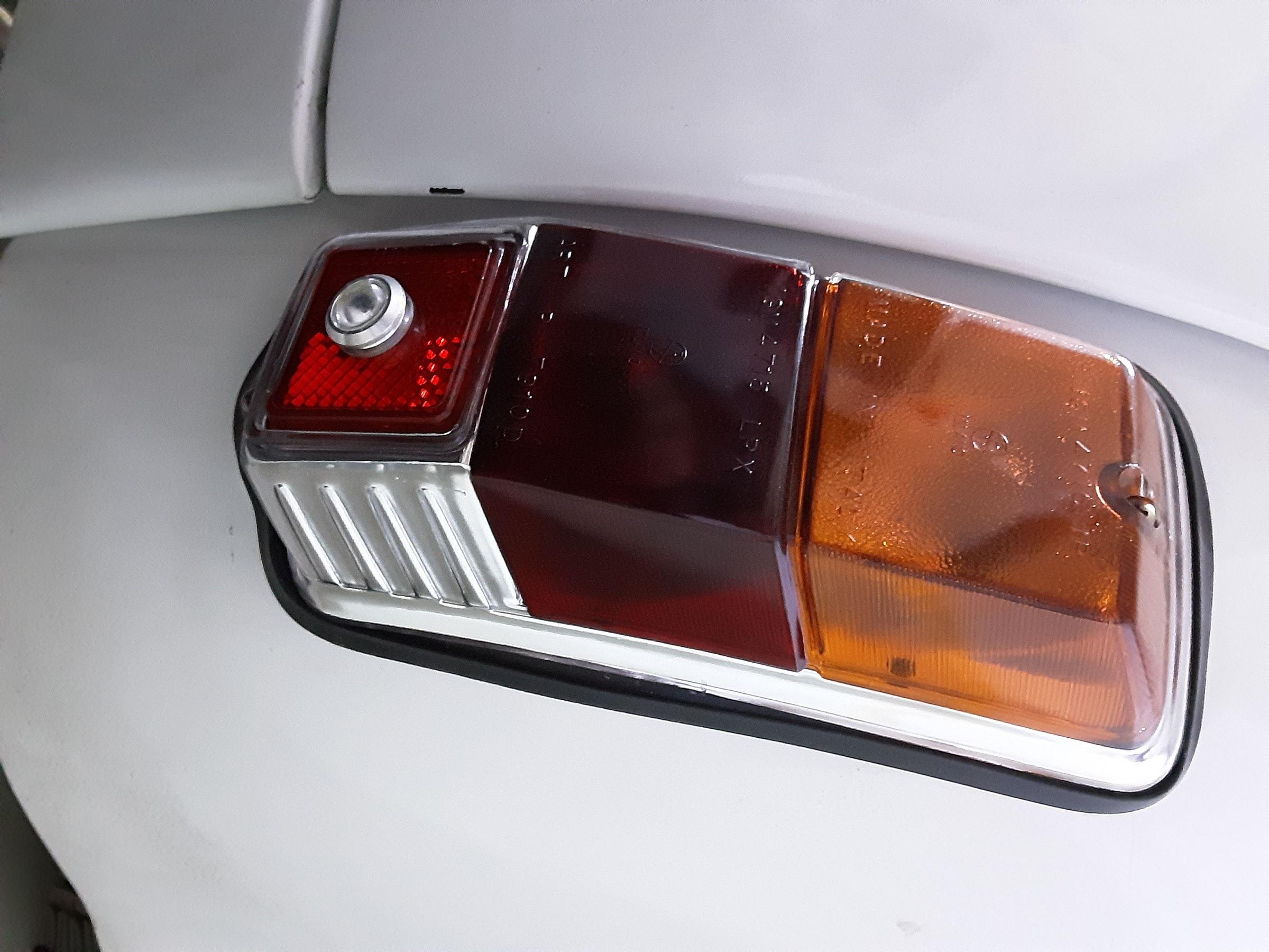

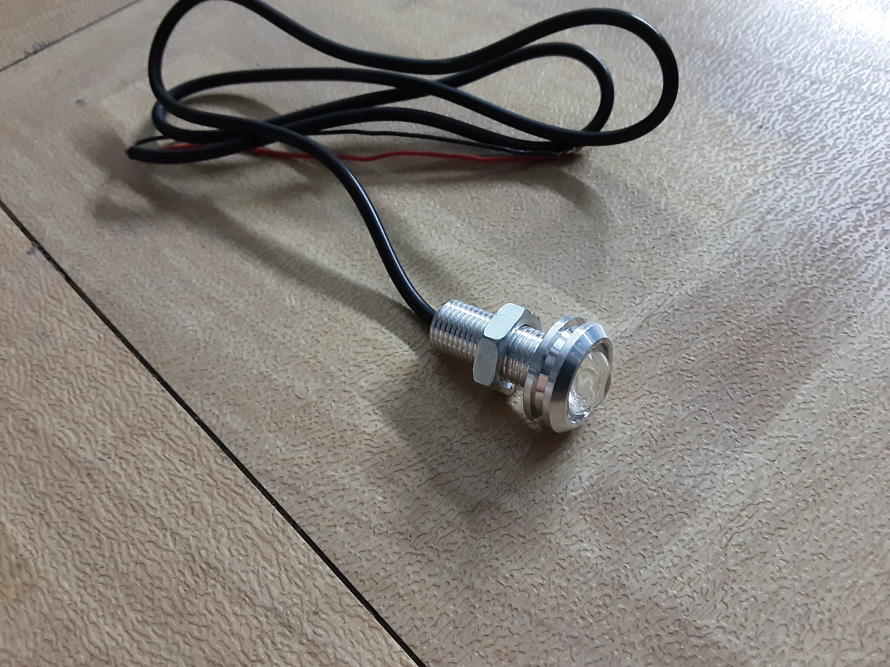

                              Per le luci retromarcia invece ho optato per questo sistema, in rete ho trovato queste luci a led , quindi ho forato il catadriotto e il portalampada ( so che forare qualcosa forse non è mai la scelta migliorerà ma i fanali in questione erano di produzione nuova poi questo modello è abbastanza reperibile diverso è per un modello di fanale tipo D o N) ed ho inserito il led, per la corrente il negativo l’ho preso ovviamente dalla massa mentre il positivo va al cambio dato che quest’ ultimo è di provenienza 126 bis. Il risultato mi ha soddisfatto molto (pur modificando in parte l’ estetica del fanale non sembra tanto invasiva come modifica secondo me) e la luce è veramente ottima.

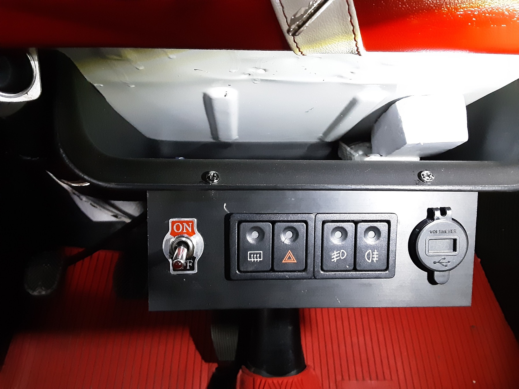

                              Questa invece è una piccola plancia interruttori fissata sotto il portaoggetti, dato che non volevo forare nulla sul cruscotto ho trovato per adesso questa la soluzione migliore.
                              La plancia è stata tagliata da un telaio per porta in lamiera, gli interruttori gli ho trovati alla fiera di Padova ,vanno bene anche altri interruttori di più facile reperibilità ma cercavo qualcosa con le spie incorporate dopo tanta ricerca ho trovato queste.
                              Qui troviamo anche la doppia presa usb con voltmetro.
                              Che ve ne pare ragazzi di queste modifiche??? Appena riesco vi faccio un po di foto più dettagliate anche dall’ esterno.

                              #489317
                                Hai veramente lavorato molto sulla piccola.
                                Hai modernizzato molto le dotazioni di bordo, oltre ad aver potenziato motore e assetto.
                                Complimenti.
                                #489321
                                Nico Palmisano
                                  Grazie mille Drago, e si era proprio quello che cercavo apporre delle dotazioni ormai di serie su tutti i veicoli anche sulla 500 ma modificando il meno possibile l estetica.
                                  Adesso sto lavorando per montare una piccola radio moderna da inserire nel posacenere prendendo spunto da quelle già citate in questo forum. 🙂
