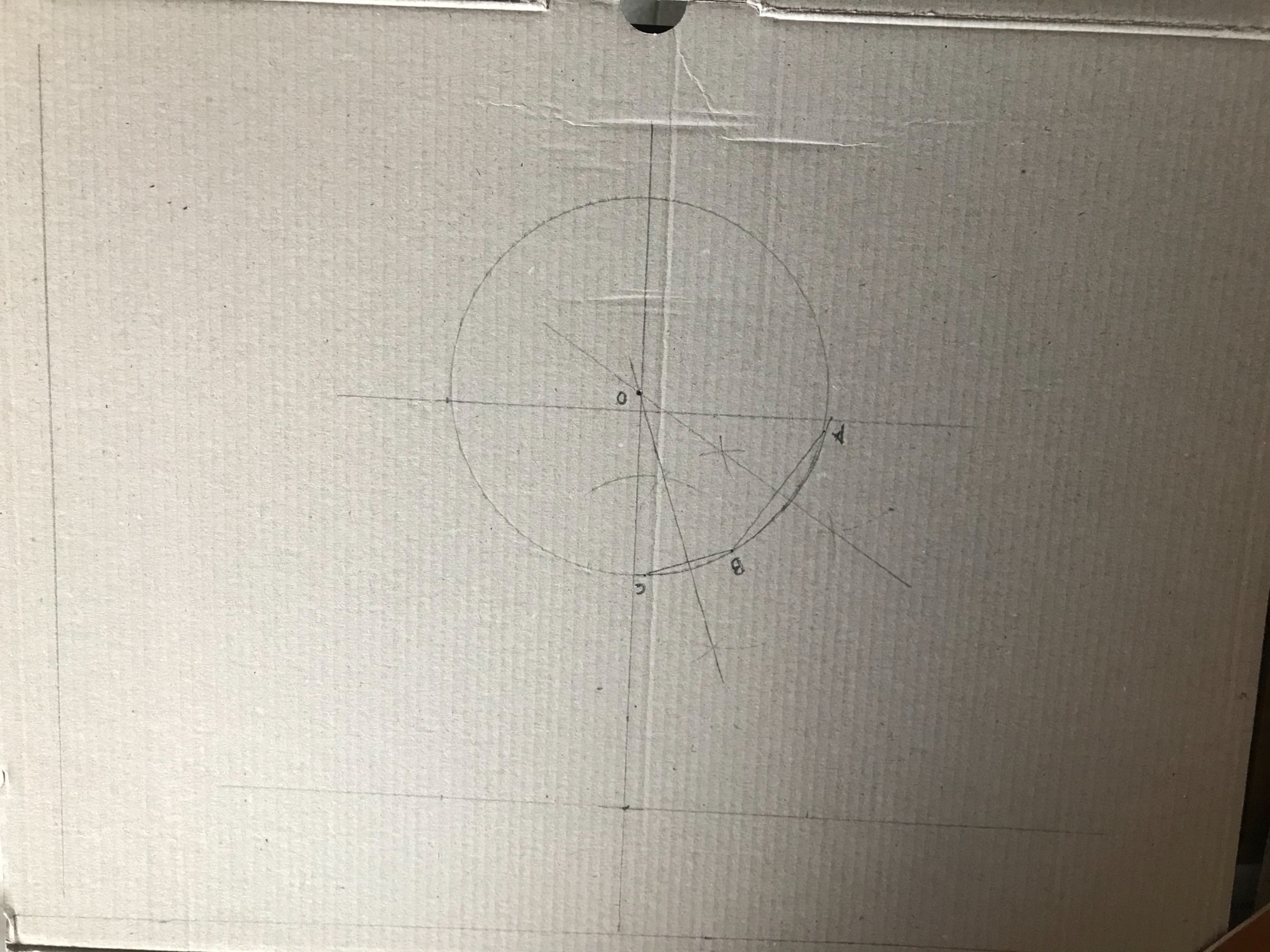

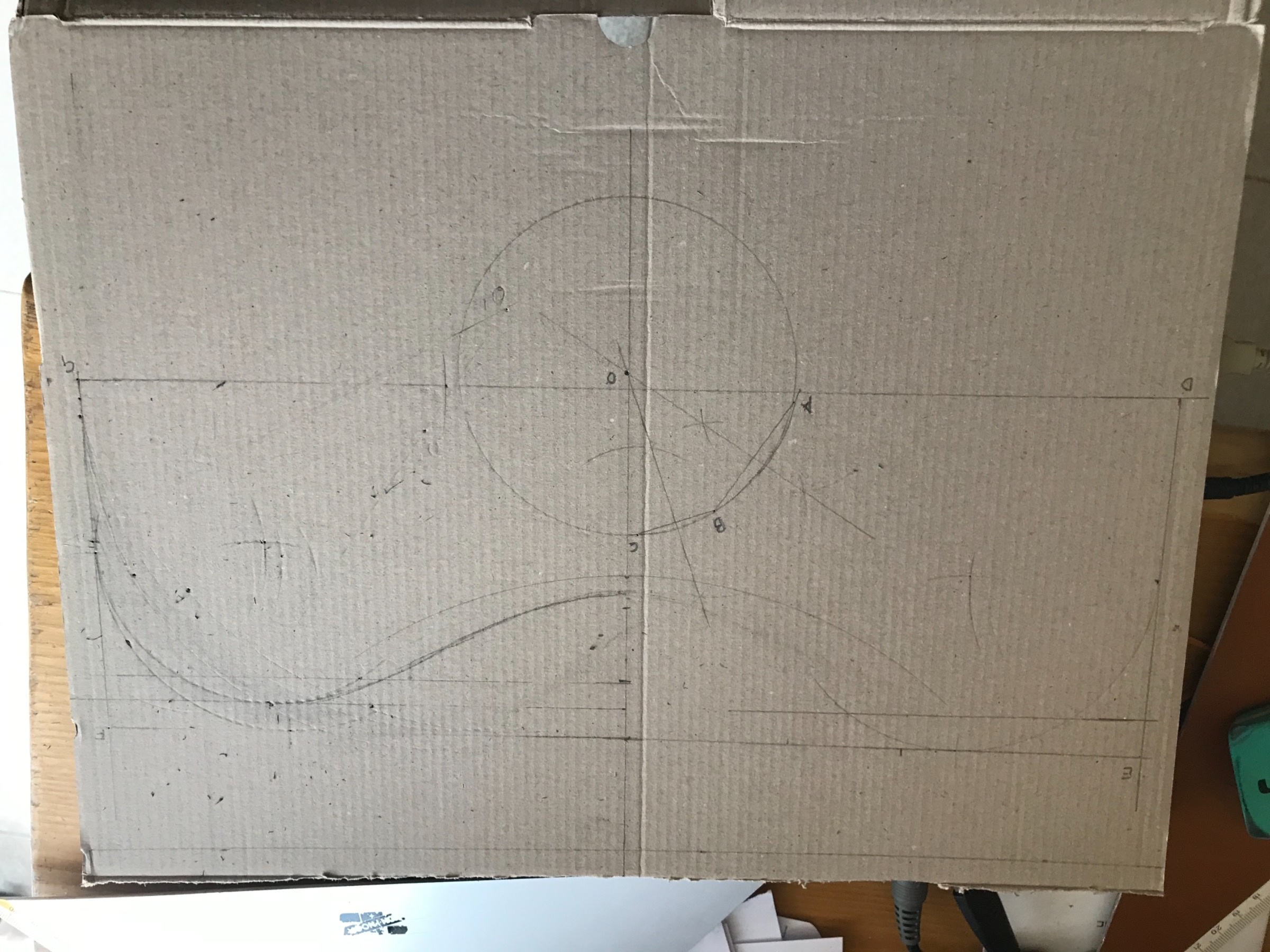

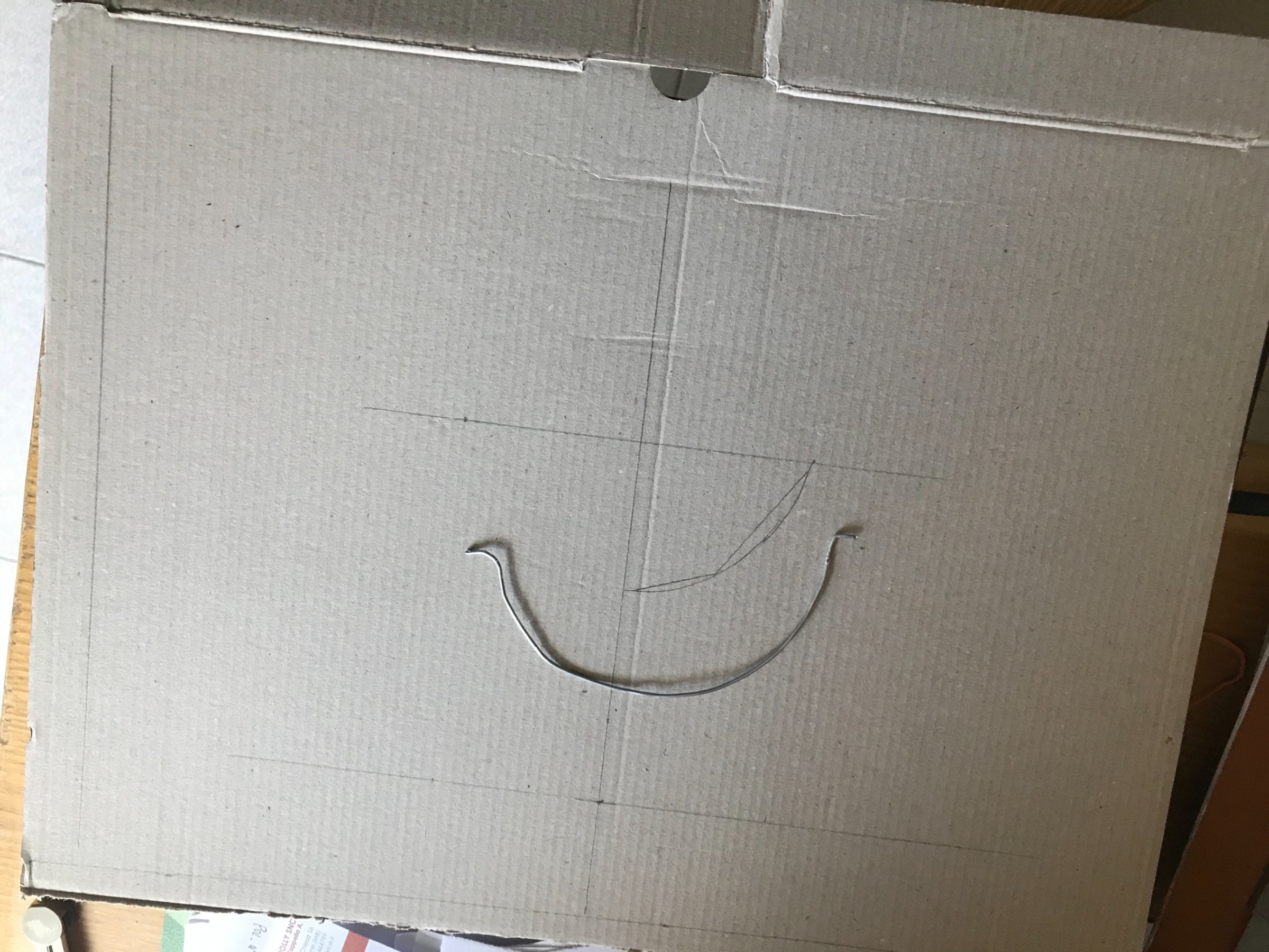

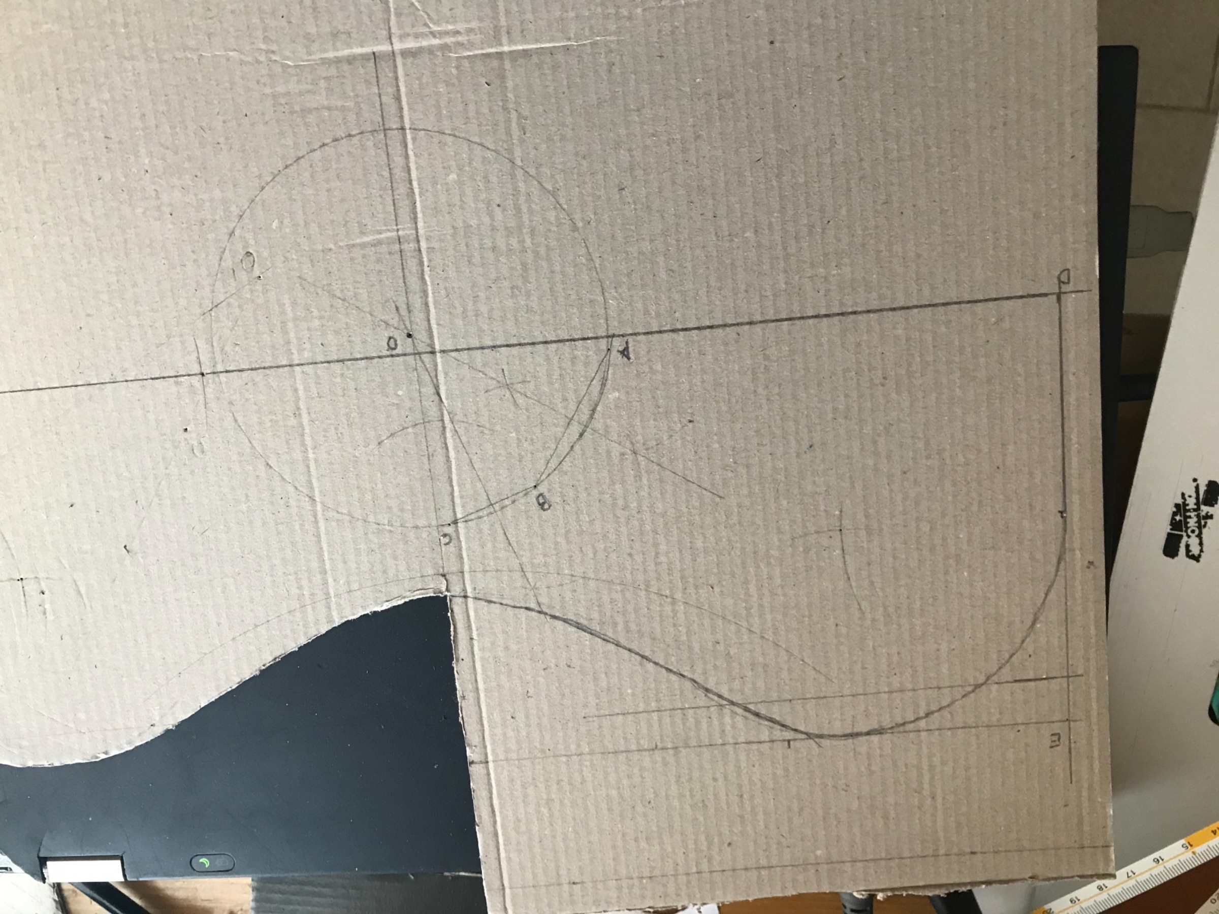

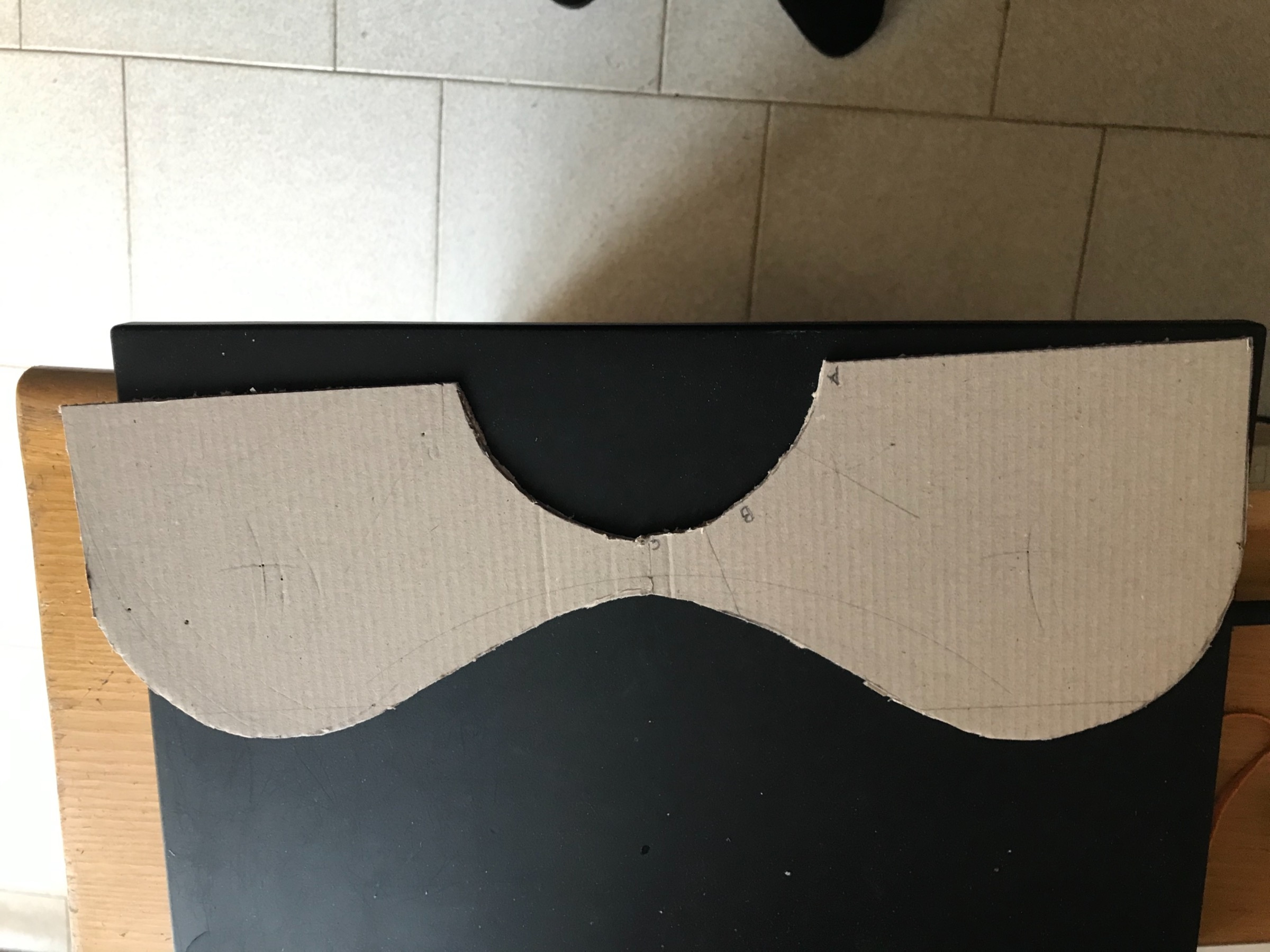

            D3B8041A-83F9-42C1-AB0C-68A0212B3B8A.jpeg 569256A4-6A87-424B-B07D-A6E876755224.jpeg C2648FC2-9DE5-49B6-8342-68A9709E757B.jpeg 7BBB5AE4-D184-4A11-BDE3-B95449B447D7.jpeg 40A709B1-85A8-49B6-AB34-B68A0F169E40.jpegOggi mi sono dedicato alla progettazione del portaoggetti da appoggiare al devioluci.
            Utilizzando del fil di ferro, qualche regola del disegno geometrico (circonferenza passante per tre punti) e misure prese nel cruscotto, ho ricavato la dima in cartoncino per eseguire la tracciatura sul legno.
