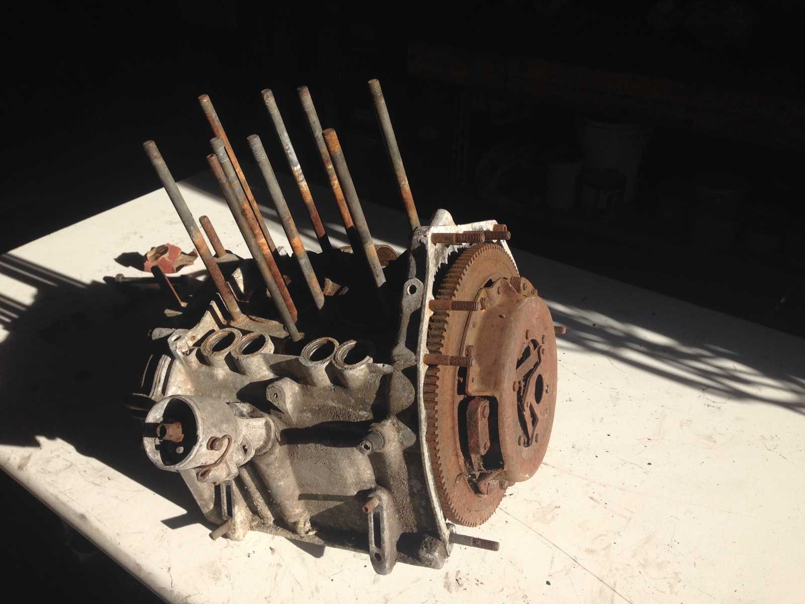

        Ciao Maurizio,
        Si, ho già canne e Pistoni da 70 ed inoltre, da quello che ho capito, per montare quelle da 73 (590 cc) vanno alesati i carter… Cosa che non voglio fare per compromettere il “non ritorno” ovvero l’originalità 🙂

                Ciao Francesco, ho letto del tuo desiderio di preparare un 540cc su monoblocco 110. Premetto che non ho mai preparato un motore in questa configurazione, perchè personalmente consiglio ai miei clienti di alesare il monoblocco e salire alla cilindrata di 590/595cc o anche 650cc per avere più coppia, visto che ritengo che sulla piccola 5 sia più fondamentale questo valore della potenza massima.
                Visto che però tu hai già il materiale e non vuoi modificare il monoblocco, per poter tornare eventualmente alle origini, posso darti i dati di elaborazione dei motori Giannini che equipaggiavano le piccole romane 500 TV e 500 TV S (e visto che la tua 5 è pure targata Roma, ci sta a pennello 🙂 ). Ti riporto solo le parti fondamentali tralasciando quelle più accessorie.
                Giannini 500 TV su base500 F :
                Lavorazioni:modifica testa per aumento rapporto di compressione a 8,0:1; Asolatura ingranaggio distribuzione
                Materiali: asse a camme 22° 64°-64° 22°; Candela Marelli CW7N; Coperchio filtro aria maggiorato in lega leggera con cono tra coperchio e carburatore; Getto max carburatore da 120; Scarico ad alto rendimento.
                Caratteristiche e prestazioni: alesaggio 67mm; Corsa 70mm; Cilindrata 498cc; Rapporto di compressione 8,0:1; Potenza massima 25CV SAE a 5200 giri/min; Coppia massima 4,5 kgm SAE a 3000 giri/min; Velocità 108 km/h
                Giannini 500 TV S su base 500 F:
                Lavorazioni: modifica testa per aumento rapporto di compressione a 8,5:1; Raccordatura e lucidatura condotti; Asolatura ingranaggio distribuzione.
                Materiali: asse a camme 28° 65°-65° 28° (in opzione 30° 70°-70° 30°); Candela MarelliCW7N; Coperchio filtro aria maggiorato in lega leggera con cono tra coperchio e carburatore; Getto max carburatore da 120; Molle valvola a carico maggiorato; Pistoni ad alta compressione; Scarico ad alto rendimento.
                Caratteristiche e prestazioni: Alesaggio 67mm; Corsa 70mm; Cilindrata 498cc; Rapporto di compressione 8,5:1; Potenza massima 29 CV SAE a 5500 giri/min; Coppia massima 4,5 kgm SAE a 3000 giri/min; Velocità massima 115 km/h.
                Questi sono i dati che comunicava la casa. Io ti consiglio di aggiungere anche una bella equilibratura al manovellismo, che sulla 5 non fa mai male.
                La cilindrata varia di poco, quindi i valori saranno simili a questi, con un 540cc.
                Spero di esserti stato utile.
