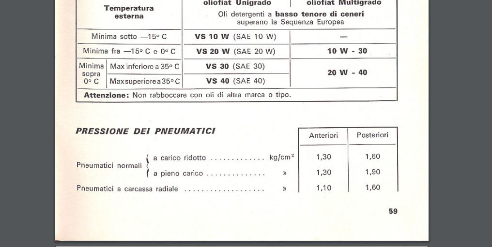

Non mi pare sia riportato tra le varianti nel libretto della versione R, quindi mi atterrei a quanto scritto in quello per modelli F/L.
30 Settembre 2016 alle 22:50 #377938fabio. nPartecipanteGrazie gi.ma, questo è molto utile perchè in molti non lo sanno me compreso ma, sai mica anche la pressione ottimale per chi monta misure 145/70/12 che a mio parere sono in molti a calzarle?
Grazie 🙂1 Ottobre 2016 alle 0:15 #377940gi.maPartecipanteMi sembra che williams abbia dato ieri un consiglio, se non ricordo male ha scritto 1.6 avanti e 1.9 dietro, comunque entro i limiti delle gomme ( mi pare per la mini le davano per 1.9) , visto che sicuramente hai un assetto personalizzato, cerca di trovare quella più giusta per te. 😉
1 Ottobre 2016 alle 0:37 #377955williamsPartecipanteho fatto anche io delle prove, nn ho un assetto di serie e oltre a trovarmi bene così, con le gomme più sgonfie ogni buco sembrava esplodesse il cerchio oltre che avere una brutta sensazione al volante nelle curve più decise. confermo quello che giustamente ha detto gi.ma, fai qualche prova.

Però per quanto riguarda la casa costruttrice se seguiamo queli valori dovremmo metterle a 1.1 avanti e 1.6 dietro…troppo poco o no?

Credo di poter affermare con certezza che la pressione indicata sul libretto ( cioè 1,3 avanti e1,9 dietro) NON VA PIÙ BENE, infatti con tale pressione, a pneumatico nuovo, l’auto sbanda ed è difficilmente controllabile, può diventare PERICOLOSO in curva.
Comunque c’è ne si accorge subito.
Probabilmente è dovuto al fatto che queste gomme “nuove” sono molto più deformabili ed hanno la “spalla” molto più tenera di quelle “tipo vecchio”.
Il meccanico mi ha consigliato una pressione sulle 2 atmosfere (o bar)
Le ho messe a 1,9 avanti e 2,1 dietro, e sembra che vadano abbastanza bene.
In sintesi per quanto ho visto,la pressione corretta dovrebbe essere:
Avanti 1,8 -2
Dietro 2 -2,2
A seconda del tipo di gomma, da provare. -
