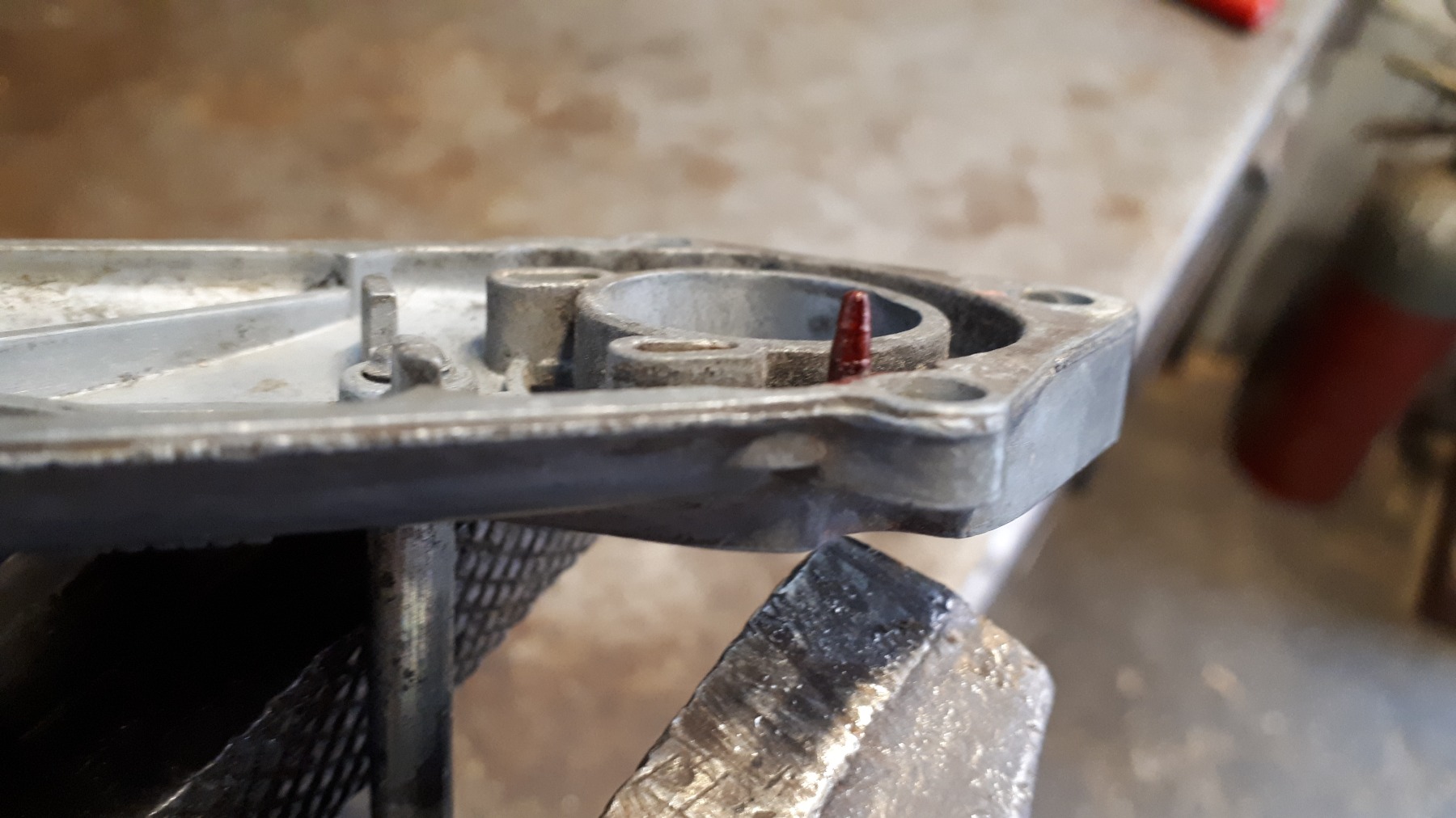

        Ne dico una di cui sono stato testimone svariate volte..
        Di recente è stato smontato il carburatore ?
        La guarnizione del coperchio potrebbe essere stata montata male, nel senso che se capovolta va a ostruire il foro dove sotto c’è il pistoncino che si solleva quando azioniamo lo starter.
        La guarnizione assume una posizione predefinita quando viene inserita dentro quella piccola guida conica…dal momento che spesso e volentiri quella guida si rompe, chi non è esperto potrebbe sbagliare il verso di montaggio.
        Magari non è questo…da adesso farete più attenzione..:laugh: 20240818_103141.jpg

          Ciao! Si esatto, quella piccola guida sul Weber di Diego è rotta, comunque mi sono accertato di aver posizionato la guarnizione nel modo più corretto possibile.

            Se la guarnizione è posizionata male vedremo impresso sulla guarnizione l’impronta di quella specie di boccola aperta che sta sopra il pistoncino.
