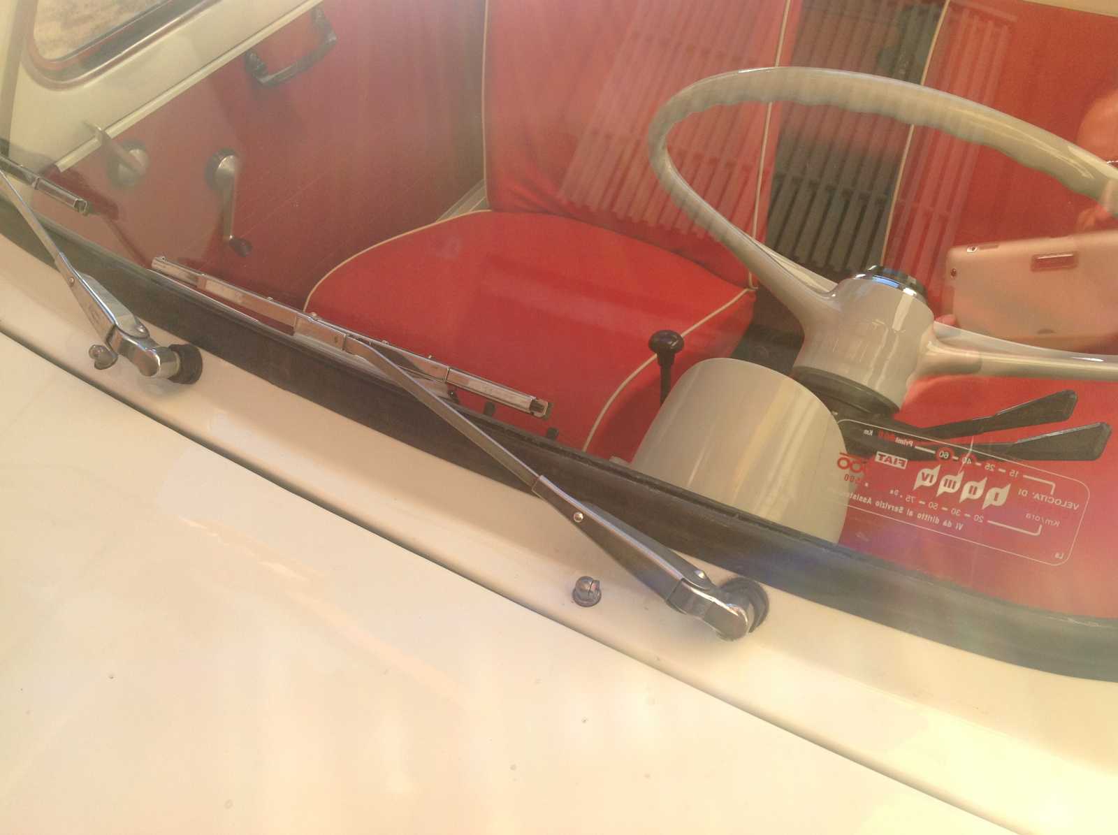

      se sono usciti dal vetro vuol dire che li ai sceso troppo li devi scendere più poco altri menti ci potrebbe essere qualche altro problema che da quì non possiamo notare ciao.

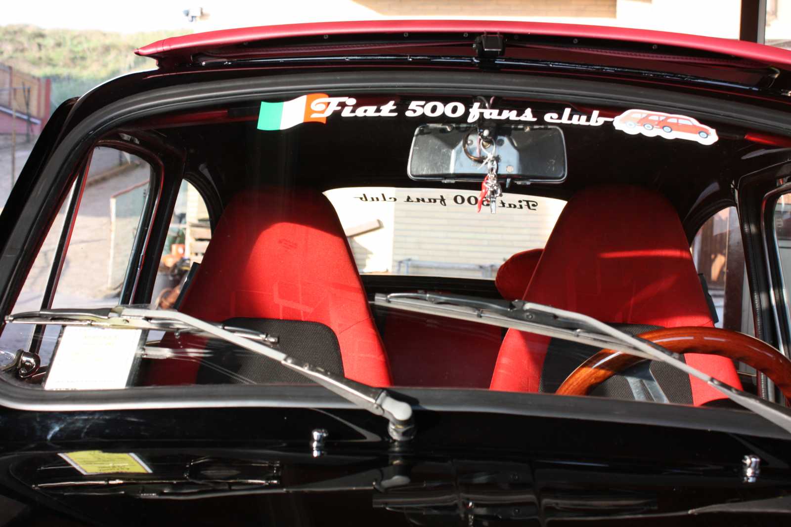

        Ciao Billo,
        magari mi sbaglio, ma ho come l’impressione che i tuoi bracci siano più lunghi del solito… Sto guardando la mia e i bracci mi sembrano più corti, parlo di quel pezzo del braccio fino alla spazzola…
        Per completezza ti posto una foto.
        Ale

        maxeliano
          A me sembrano leggermente più alti ma uguali ai tuoi, Ale

          fabio500l
            hai i bracci dei tergi del 127

            alesettetre
              Ora che li guardo bene l’attacco è ricurvo, come nelle auto più moderne… forse è questo che mi ha tratto in inganno… infatti il pezzo finale del braccio sembra più lungo, ma è l’attacco che è diverso…

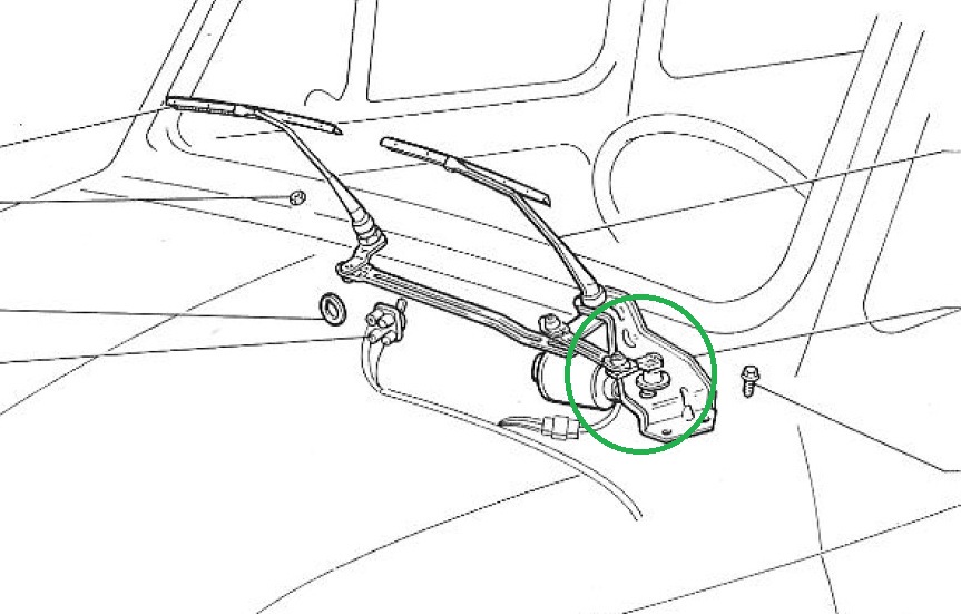

              maxeliano
                Ragazzi, non riesco a vedere differenze tra i bracci ma per me sono gli stessi in prospettiva diversa :blush:
                Penso che Billo dovrebbe “scenderli” un pò, smontando il dado che tiene i braccio che comanda il movimento, uscirlo dal perno dentato del motorino, spostare di un dente, e rimontare.
